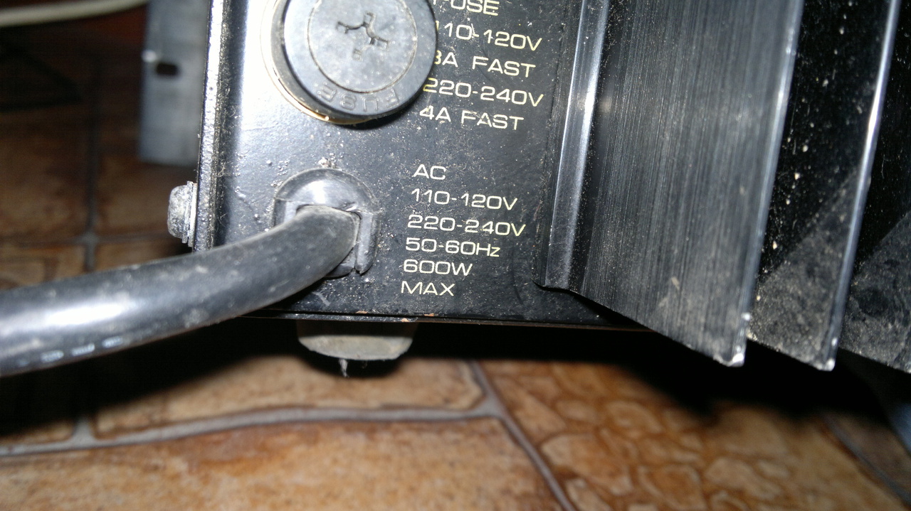

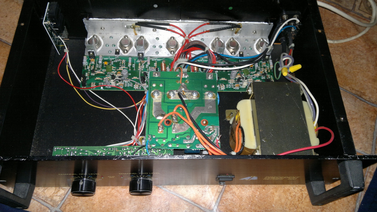

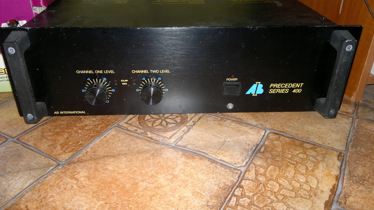

(#) firstman válasza reloop hozzászólására (») Szept 11, 2017 /

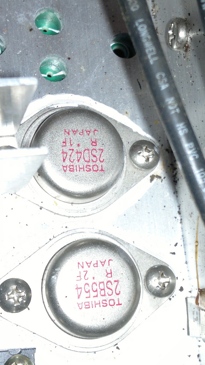

Tökéletes állapotban van,már csak az érdekesség kedvéért is lefotózom,szerintem olyan 20-25 éves körül lehet.

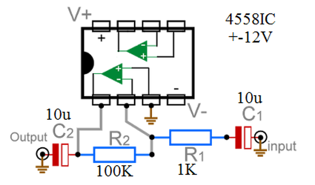

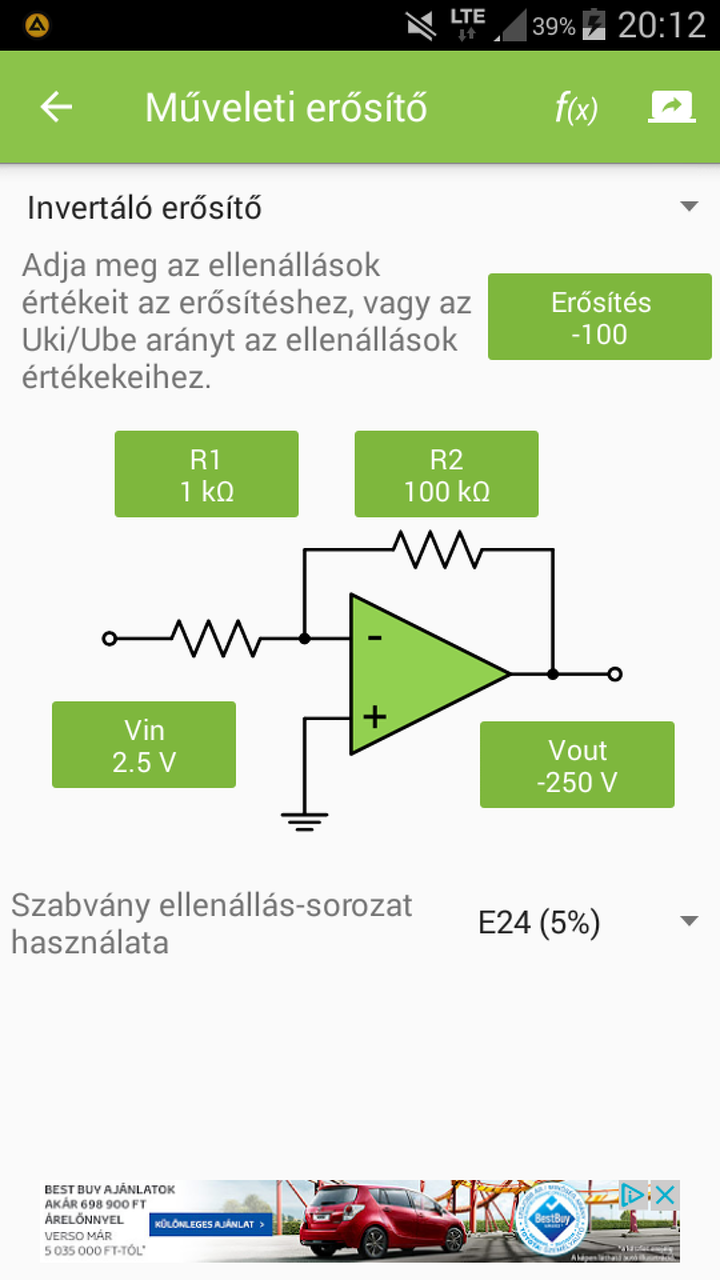

(#) firstman hozzászólása Szept 11, 2017 /
Ez a nagyon egyszerű kapcsolás megfelelhet előerősítőnek? Esetleg kell rajta változtatni hogy a minősége megfelelő legyen? Mindössze a hangkártya kimenetén szeretnék emelni valamennyit.
(#) reloop válasza firstman hozzászólására (») Szept 11, 2017 /
Egész téma foglalkozik az előerősítéssel. Amit csatoltál az elég elnagyolt.
(#) jani1987 válasza firstman hozzászólására (») Szept 11, 2017 / 1
Bemeneti jelszintet nem választottam.
(#) Naszrai válasza firstman hozzászólására (») Szept 11, 2017 / 1
A tda elbir egy 100x erositest is. Hidba az 200x.

(#) firstman válasza jani1987 hozzászólására (») Szept 12, 2017 /
Ez most kb. ugyan az mint amit én is felraktam. Azt tudom hogy működik,meg azt is hogy az erősítése megfelelő,viszont ahogy reloop is írta elég elnagyolt és ezt én is így éreztem. Azért raktam fel,hogy hátha valaki ki tudná egészíteni olyan komponensekkel amik megfelelő minőségűre varázsolják a kapcsolást.

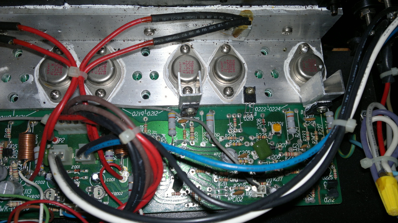

(#) latyakosa válasza (Felhasználó 122012) hozzászólására (») Szept 12, 2017 /
Remélem nem vagyok figyelmetlen, ha mégis kérlek nézzétek el. A relé kapcsoló pogárcsái lettek már ellenőrizve ? A sub rezgései kikezdhetik. Ha lehet működés közben megmérni mikor elhallgat az erősítő a relé kapcsoló pogárcsáin mekkora a feszültség. A fél évnyi időt is el tudom ennél a hibánál képzelni
(#) (Felhasználó 122012) válasza latyakosa hozzászólására (») Szept 12, 2017 /
Megnézem, de szervizjavítás után megnéztem a panelokat a SUB-ban, nem láttam semmi arra utaló nyomot, hogy cseréltek volna valamit.

(#) reloop válasza firstman hozzászólására (») Szept 12, 2017 /
Mint említettem, ennek van külön témája Bővebben: Link.
(#) Naszrai válasza firstman hozzászólására (») Szept 12, 2017 /
Leirtam a megoldast mar. A visszacsatolo halozatban kell 1-1 ellenallast cserelni.
Csupán fikció. A relé tokját egy elég nagy ragasztó paca fogja. A fotóról nem derül ki az gyári rögzítés vagy utólagos?
Olcsó javítás, pl relé érintkezők csiszolása ?

(#) (Felhasználó 122012) válasza latyakosa hozzászólására (») Szept 13, 2017 /
Gyári rögzítés!
Amit figyelembe kellene venni: ha kihúzom a 220V-os tápot a konnektorból, majd kb. 1-2 sec múlva visszadugom, működik !!! Ha a subwoofer hátsó paneljén kapcsolom csak ki a tápot, majd visszakapcsolva azt a subwoofer továbbra sem működik. Mitől javul meg a relé?
