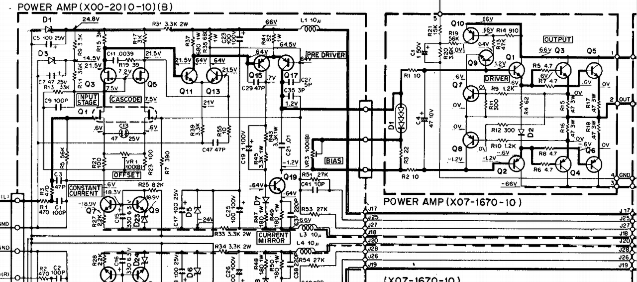

(#) gabesz2011 hozzászólása Szept 13, 2017 /
Folytatnám előzőekben felvetett problémám. Mégpedig vajon az normális hogy a Q15-17-19 tranzisztorok bekapcsolás után 10 másodpercel megközelítőleg 50 fokosak de valószínű több és ez csak tovább nő. Még mindig a kenwood ka 907 a problémás készülék. Hangszóró kimeneten üresen 38mv van.
(#) reloop válasza gabesz2011 hozzászólására (») Szept 13, 2017 /
Szia! Az R41-en 1,5 V esik?

(#) gabesz2011 válasza reloop hozzászólására (») Szept 15, 2017 /
Nos lemértem. Az R41 en pont 1,5 volt esik az R49 en 1,7-1,8 körül. Viszont az adatlap szerinti 66+- már 73v+- Okozhat galibát?

(#) reloop válasza gabesz2011 hozzászólására (») Szept 15, 2017 /
A 10%-kal magasabb táp ugyan nagyobb melegedést okoz, de nagyjából erre tervezték az áramkört, tehát nem rendellenes.
Akkor véleményed szerint menni kéne normálisan a leírtak alapján? Ne aggódjak a túlzott korai melegedéstől? 1 perc után nem tudom megfogni a tranzisztort. bd244c van benne jelenleg
Az 50-60°C-os alkatrész forró, de attól még megbízhatóan működik.
Nem tudom milyen tranzisztort ír elő a rajz a nagyjelű-erősítőbe, de félek a BD244 távol áll tőle. Ez mondjuk a melegedést nem érinti.
gyárilag 2sa1125 2db ill 2sc2633 1db

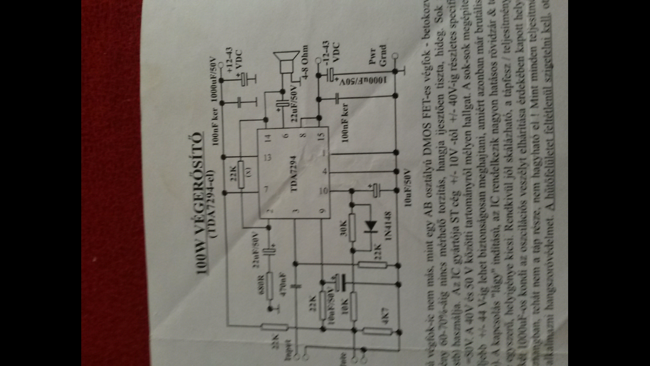

(#) jani1987 hozzászólása Szept 16, 2017 /
Ezt a kapcsolást próbálom egy kicsit feldobni. Eredetileg kitbe kaptam meg és gitárhoz szánom. Először a bemeti kondit cseréltem ki egy kisebbre majd a 2 és 14 közti ellenállást egy potira cseréltem. Eddig oké. Mit lehet még cserélni benne, hogy a minőség javuljon? Nem lesz olyan mint egy csöves de próbálom kihozni belőle a maxot.
