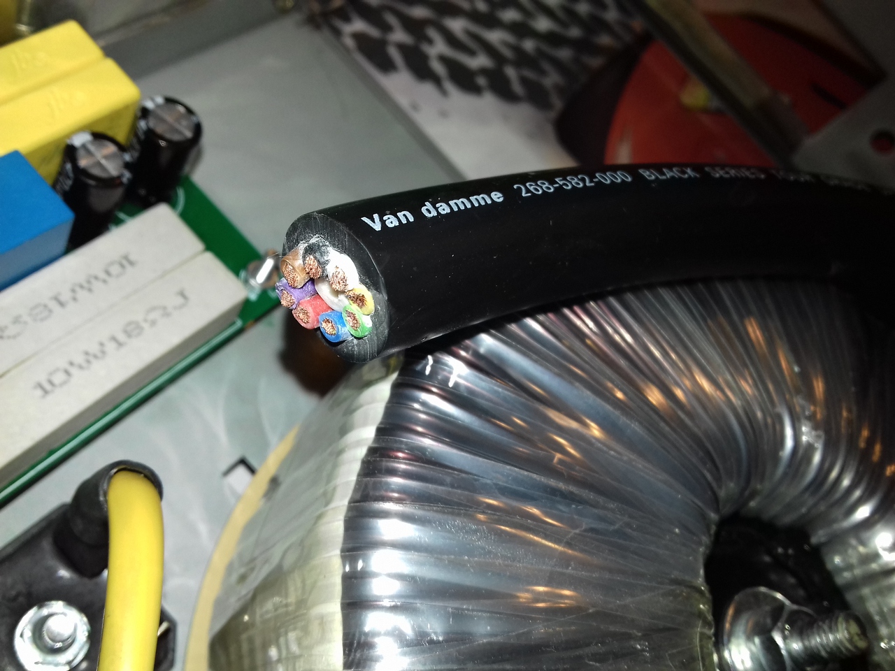

F5, ujra. Belso kabelezeshez: 1m ilyen kabelben 8db 2.5mm2 igen jo minosegu vezetek van.

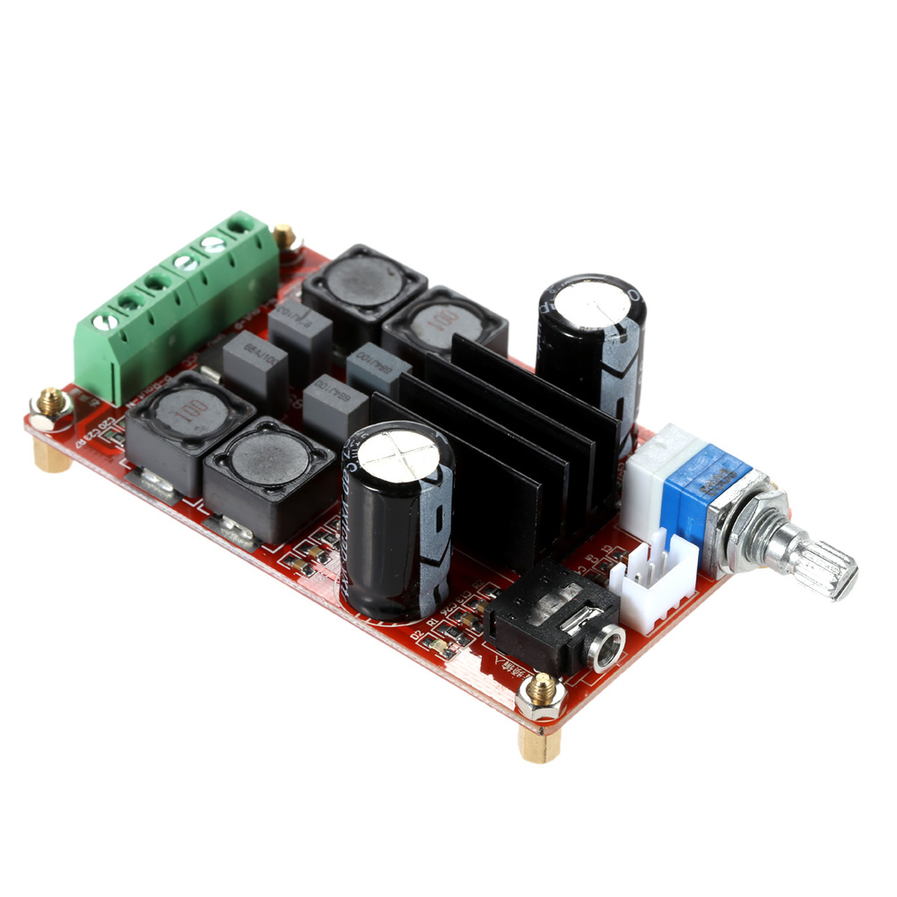

Egy 24V-os kapcsolóüzemű táppal szerintetek egy TDA2050 lehet jobb az adatlapi kapcsolással, vagy pedig a képen látható TPA3116D2?
Otthoni zenehallgatás a cél.

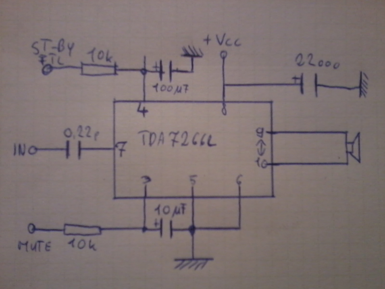

Sziasztok egy kis segítség kellene.A bal felső és bal alsó ( ST-BY és MUTE)-val mit kezdjek.Hogy lehet ezt a szerkezetet hangzásra bírni.Köszönöm a segítséget előre is.
(#) pjg válasza luigi71 hozzászólására (») Nov 2, 2017 /
Kösd +tápra
(#) luigi71 válasza pjg hozzászólására (») Nov 2, 2017 /
Köszönöm
