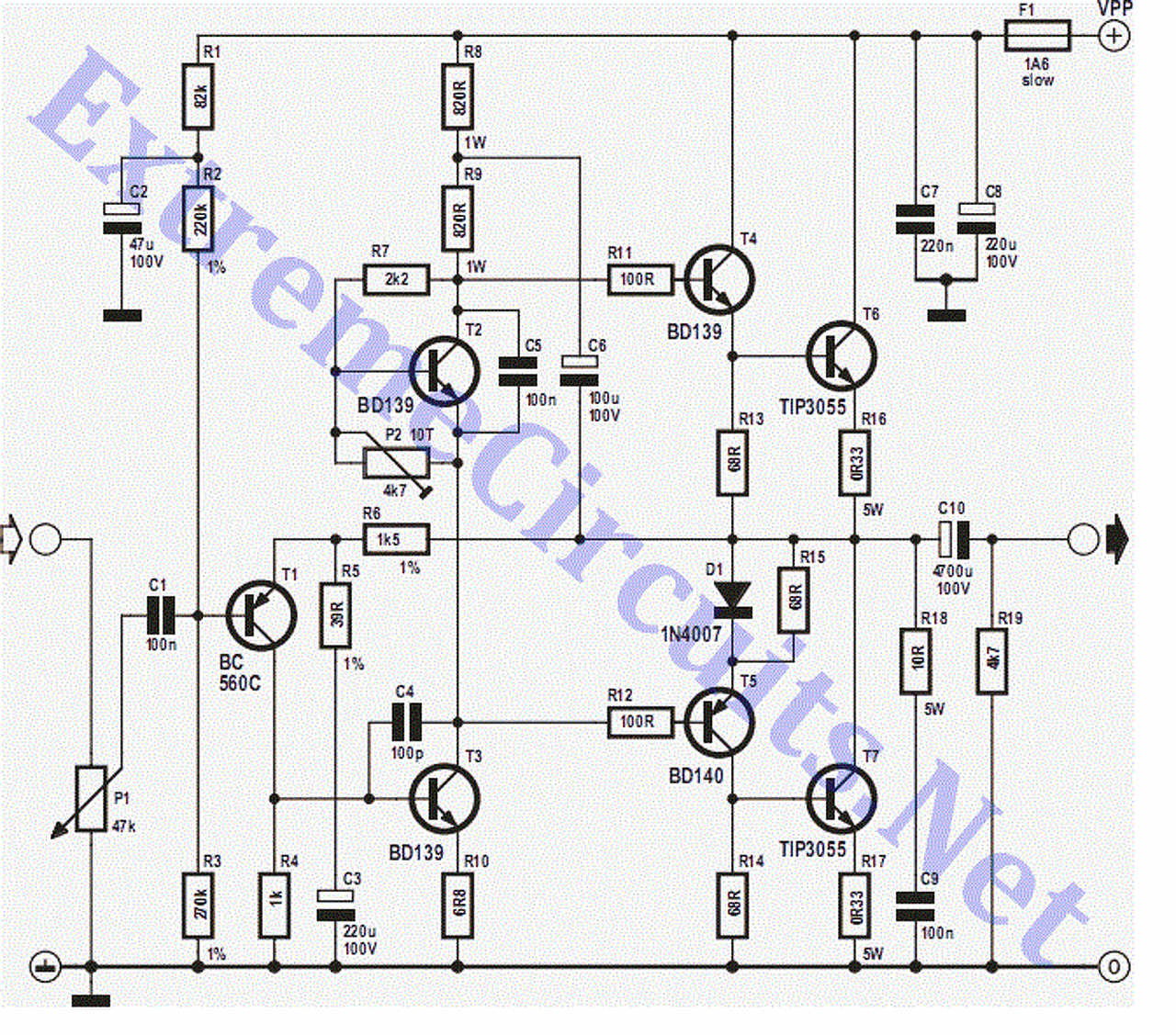

(#) Naszrai válasza szili83 hozzászólására (») Dec 22, 2017 /

(#) reloop válasza szili83 hozzászólására (») Dec 22, 2017 / 1
Szia! A '60-'70-es évek kvázi-komplementer topológiájával hozakodnék elő. Ez nem képvisel különleges minőséget, de máig nagyon behízelgő hangúnak tartom, több klasszissal jobb kapcsolások hallgatásába is előbb fáradok bele mint ebbe.
A kimeneti csatoló kondenzátort nem tartom aggályosnak, azt a rövidke időt leszámítva míg a tápegység diódái nyitva vannak, úgyis kondenzátorban tárolt energiát vezetünk a hangszóróba.
(#) Ge Lee válasza reloop hozzászólására (») Dec 22, 2017 /
Aminek a kapcsolása tulajdonképen ugyanaz mint a HTA-é, csak ebben nem áramgenerátor a munkaellenállás hanem ellenállás feszültség utánhúzással a kimenetről, meg nem komplementer darlington a vége hanem kvázi komplementer.
