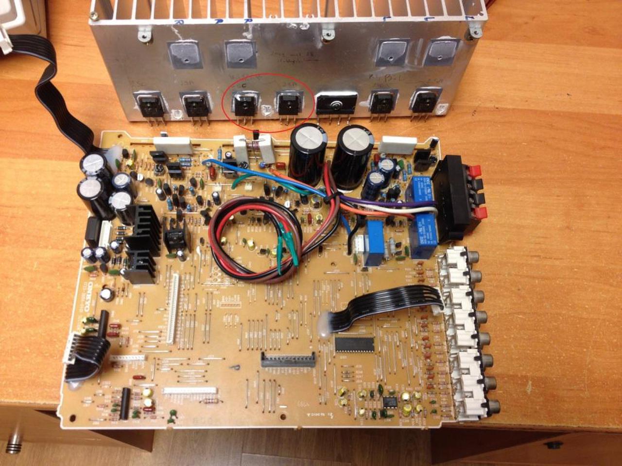

Üdv.Próba meg volt, a fejhallgatóban mind két oldal tökéletesen szól,bal hangfal néma,meg néztem pc 5.1 csatlakozással is,hangszórónként adtam a teszt hangot,a baloldaliban úgy akadozva ment a teszt hang.Olyan mintha hol érintkezne hol nem.Be dugtam a front bemenetre a CD lejátszót ott sem szólt a balos,elkezdtem felfele adni a hangerőt a jobbos hangfal már bömbölt mire megszólalt a balos is.A vezetékeket átnéztem tehát azok biztos,hogy jók.Az egyik relé ahol a 220V bemegy a hátuljánál az kattan először,utána pedig az előlap mögötti is kattan,de,hogy most jó-e vagy nem azt nem tudom.

(#) reloop válasza Gabi1958 hozzászólására (») Dec 28, 2017 /
A készülék rajza szerint van abban több relé is, DG2SU típus tartozik a hangszórókhoz. Neked a RL502 pozíciószámút kéne megkeresned.

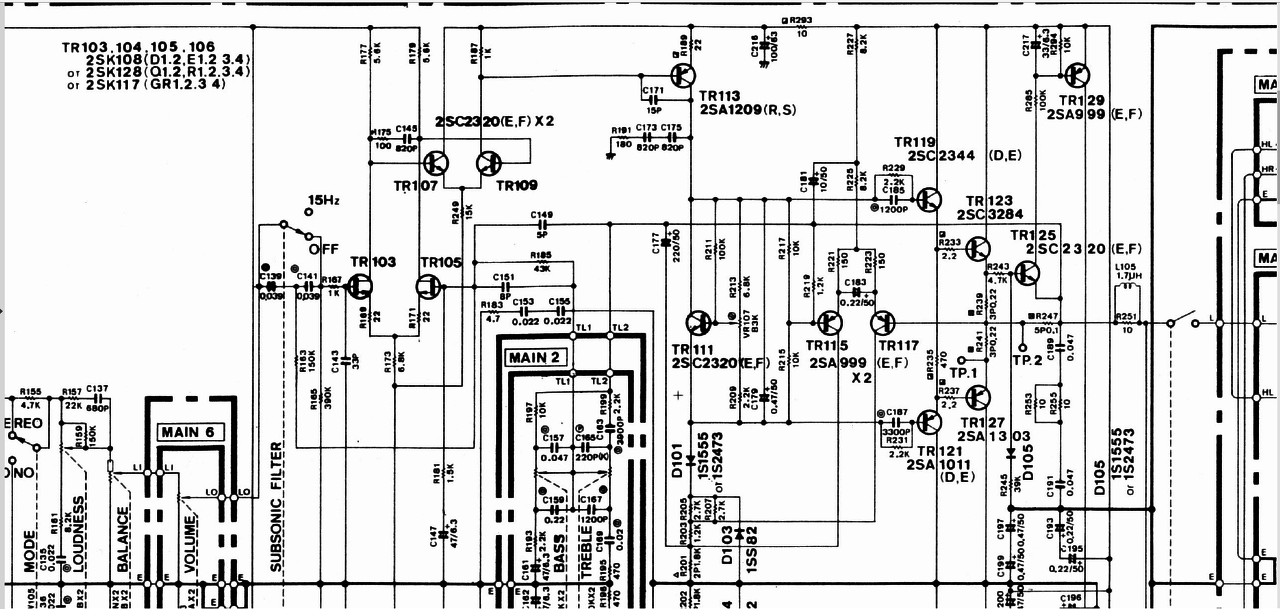

Yamaha A-500 az alany.
A bal csatorna végfok áramköre pattogó hangot ad - körübelül olyan hangot mint egy AM állásba kapcsolt rádió vevő ami nincs csatornára hangolva. Nullára tekert hangerő potméter állás mellett is jelentkezik a pattogás. Sem a balance, sem magas-mély kiemelő pótméterekre, loudness kapcsolóra nem változik a viselkedése. Hideg forrasztásokat kerestem, de nem találtam, illetve ami gyanúsnak tűnt átmelegítettem. A nyákon elszineződés, vagy egyértelműen hibás alkatrészt, hibás elkót nem találtam eddig.
A Bal végfok működik, hangja fakó a jobb csatornához képest. A sinus jelet is torzitás mentesen átviszi.
A jobb csatornához képest a bal csatorna vég tranzisztainak nyugalmi árama viszonylag magas volt (22,9mV-t mértem a 0.22 ohm-n) ezért a jobb oldali csatornán mérhető 12-16mV közötti értékre vissza szabályoztam. Azóta a melegedés a két oldalon azonos mértékű, a pattogás maradt
Munkapontokban összehasonlítva a jobb oldallal a balt, lényeges eltérést a mi a hiba okát jelezné nem találtam. Szkópon nézve DC munkapont változásnak tűnik a pattogás.
Ki találkozott már hasonló hibával, mi volt a megoldás ?
(#) levaitamas válasza Gabi1958 hozzászólására (») Dec 28, 2017 /
Nem beleszólni szeretnék, de nekem is ilyen erősítőm van. Elvileg három kék színű van az alaplapon hátul a hangszóró csatlakozóknál. Egy pedig azon a panelen, amelyiknek a fólia oldala látszik ha ránézel az erősítő tetejére. Az is kék színű.

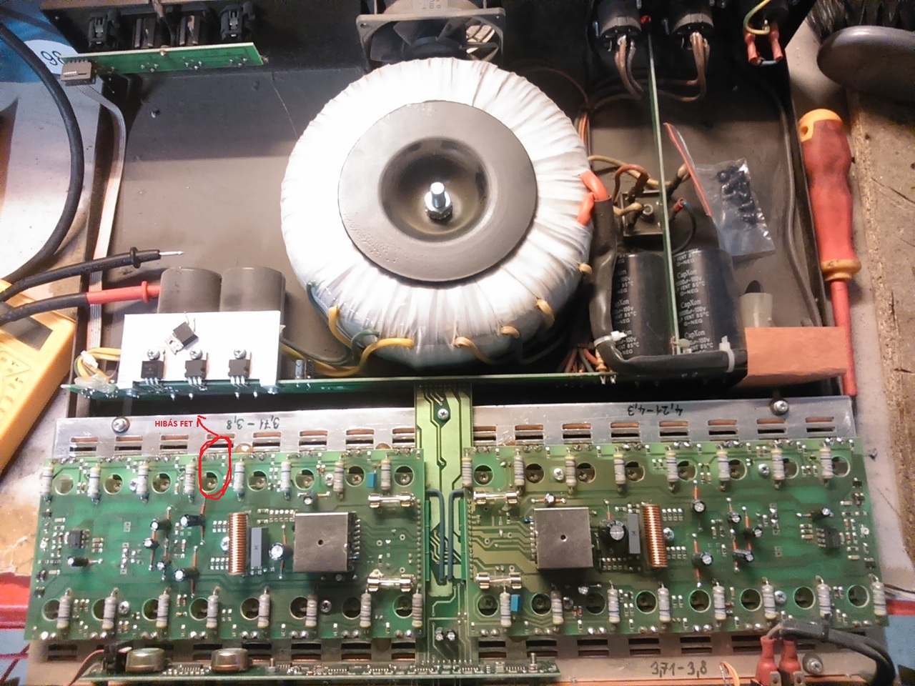

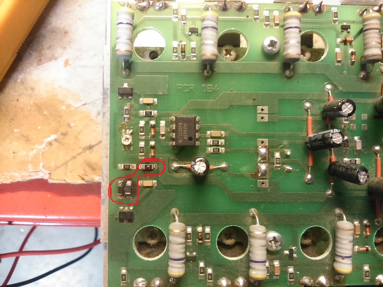

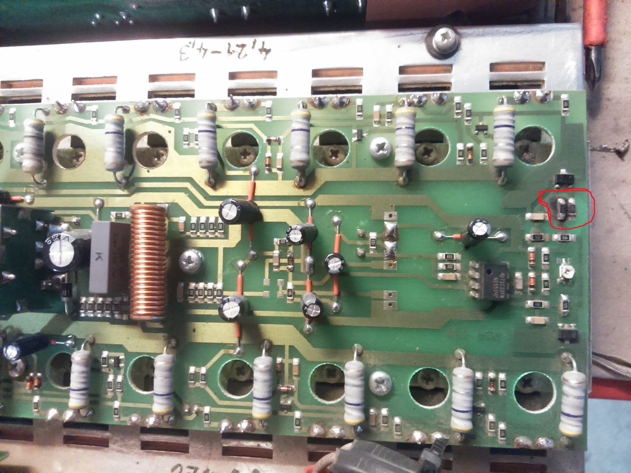

(#) zenebolond hozzászólása Dec 28, 2017 /
Került hozzám egy Ágota 1200-as végfok. Megtaláltam a hibás (zárlatos) fetet, viszont van mindkét panelon egy két smd alkarész ami megpörkölődött. Tud-e valamelyikőtök abban segíteni, milyen értékű az alkatrész? A fettel kapcsolatban, kicserélhetem nyugodtt szívvel, vagy a vele szemben lévőt is ki kell cseréljem? (párba válogatás) Vagy a feteknél nem kell? Találtam rajoz a neten, de az nem jó.
(#) Feki válasza zenebolond hozzászólására (») Dec 28, 2017 / 1
Szia! Itt láthatóak.
(#) Gabi1958 válasza levaitamas hozzászólására (») Dec 28, 2017 /
Köszi az útba igazítást,hogy hol találom a reléket,amúgy már takarítottam ki a belsejét,ahogy elnézem a képet eléggé szét kell majd szednem,hogy hozzá férjek,bízom benne,hogy az RL502 lesz a rossz.
Nem veszélyes, kb 2 millió csavart kell csak kiszedni
Relé ellenőrzéshez szerintem nem feltétlen kell leszedni a hűtőbordát és a dolby, valamint a tuner panelét sem kell kihúzni.

(#) zenebolond válasza Feki hozzászólására (») Dec 28, 2017 /
Ha jól látom ezek ellenállások.
Igen , ellenállások.
3.3kohm
1kohm
2.2kohm
0805 tokozásban

(#) Feki válasza Feki hozzászólására (») Dec 28, 2017 /
Bocsánat elcsesztem nem 2.2kohm hanem 220ohm.
