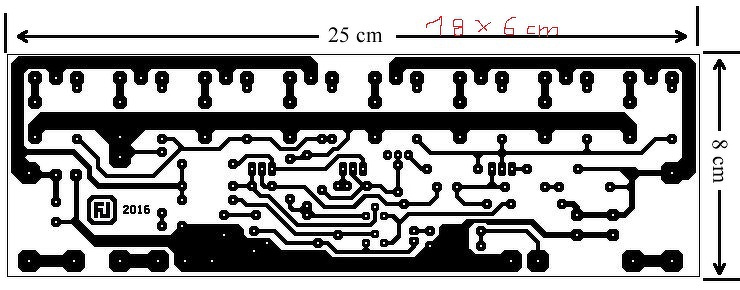

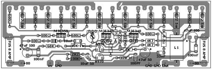

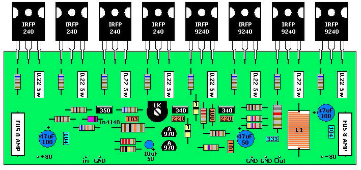

(#) Beringer 600 válasza FerencziJ hozzászólására (») Aug 18, 2018 /
Ha fettest akarsz építeni nekem jobban be jön ez mint a baji féle,de a választás a tiéd

(#) Ge Lee válasza Beringer 600 hozzászólására (») Aug 18, 2018 /
Az ránézésre pont ugyanaz a kapcsolás mint a baji féle csak több FET van benne.
(#) Beringer 600 válasza Ge Lee hozzászólására (») Aug 18, 2018 /
Hát azért van közte eltérés
(#) FerencziJ válasza Beringer 600 hozzászólására (») Aug 18, 2018 /
Köszönöm, kipróbálom. Valami javaslat esetleg, építéssel-élesztéssel kapcsolatban?
Üdv: fj
(#) Beringer 600 válasza FerencziJ hozzászólására (») Aug 19, 2018 /
Mint álltalába
Az mje340-350 párossal vigyázz,én is ezek miatt szívtam.
Egyébként semmi baj a kapcsolással
Holnap dobok fel egy képet egy működő példányról.

(#) Ge Lee válasza Beringer 600 hozzászólására (») Aug 19, 2018 /
Igaz, ebbe van egy tekercs is a kimeneten.

Gondolom azért nem "Baji" erősítő, csak "Baji" féle. Vanak topológiák amik az eredeti kapcsolás ismertetőjegyeit hordozzák. Ott van például a "Texas", a "VFx", a "Piret" féle, meg még sok egyéb. Nagy öröm, hogy már itt a fórumon is akad néhány név akikhez egy-egy kapcsolás fűződik. Attól hogy egy két alkatrész megváltoztatásra kerül, még felismerhető a tervező kézjegye.
