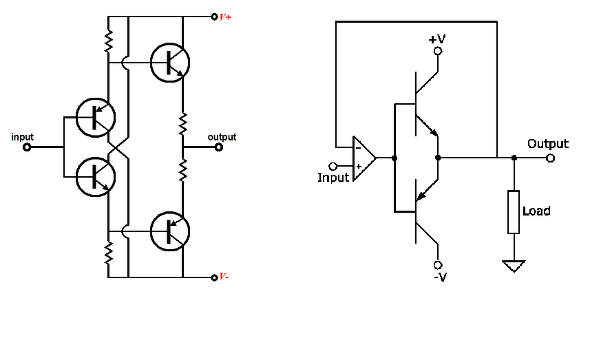

(#) reloop válasza Poolip hozzászólására (») Dec 23, 2018 / 1
Szia! Mellékelek két elvi kapcsolást.

(#) Poolip válasza reloop hozzászólására (») Dec 23, 2018 /
Köszönöm az elvi kapcsolás rajzot! Esetleg tudtok itt a fórumon olyan kollégát aki ezt konkrétan megtervezné és esetleg megépítené nekem?

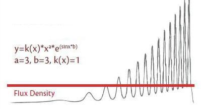

A frekvencia felső határ korlátaival tisztában vagyok csak az alsót nem értem, de elfogadom, hogy nem lehet okostelefonnal ezt átvinni.
Mellékelek egy ábrát amit mindenképpen tudnia kellene az erősítőnek, ez a "jeldarab" 33,3 ms os, azaz 30 Hz es. Ez ismétlődik, csak folyamatosan nagyobb amplitúdóval. Ezt tudni kellene úgy is, hogy ez a jelalak nem 30 Hz es, hanem 10 Hz, 5 Hz, 2 Hz, 0,5 Hz. Ezt a jelet elő tudom állítani 44,1 KHz es, 16 bites wav fájlként, de akkor ezt ugye azt elmondottak szerint hiába játszom le okostelefonnal, nem fog kijönni a jack dugón.
(#) pucuka válasza Poolip hozzászólására (») Dec 23, 2018 / 1
