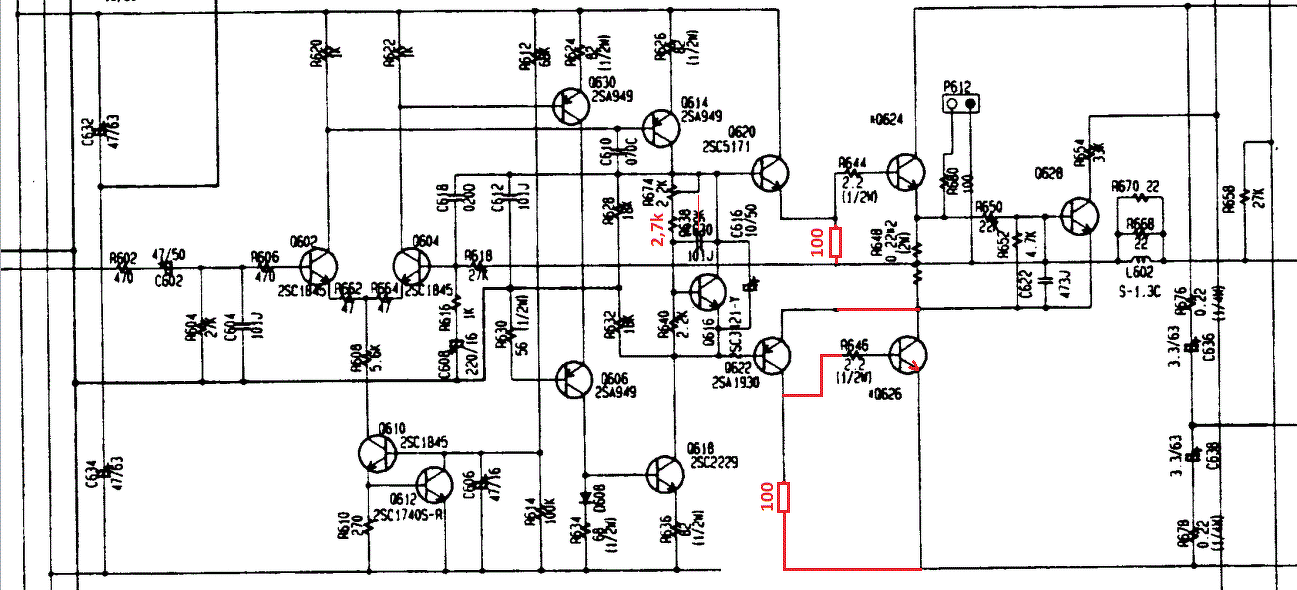

(#) Longa György válasza reloop hozzászólására (») Dec 25, 2018 /
Sajnos nem tudtam egy lapot különszedni.Ennek a végfok paneljei vannak meg.Az egyiket próbáltam csöves előfokkal. Most a párját kéne átalakítani NPN-es tranzisztorokra.

(#) reloop válasza Longa György hozzászólására (») Dec 25, 2018 /
Mellékelem a javasolt változtatásokat.

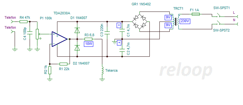

Ezekután szerintem elegendő, ha a tothbela által ajánlott TDA 2030 IC -vel megépíted az erősítőt, a kimenetével sorbakötsz egy 10 ohmos ellenállást, és elhagyod a csatoló kondikat. A kimeneten levő 10 ohm megvédi az IC, t, meg némileg áramgenerátor jelleget kölcsönöz az áramkörnek.
Érdemes +/- 14 V ról járatni az erősítőt.

(#) Longa György válasza reloop hozzászólására (») Dec 26, 2018 /
Oké! Értem! Nagyon szépen köszönöm!

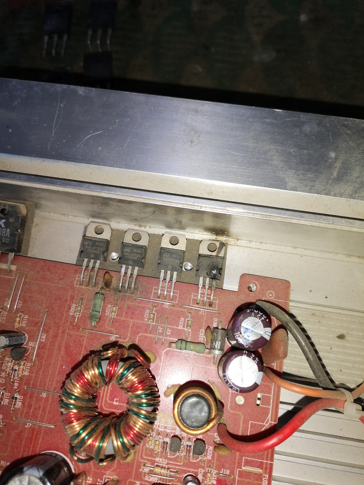

(#) Elektro Boy hozzászólása Dec 26, 2018 /
Kaptam egy autó erősítőt javításra. Mikor táp alá helyeztem, szépen elfüstölt az egyik Mosfet. Tudnátok segíteni honnan induljak, illetve mi okozhatta ezt? Esetleg csere után műköhet vagy itt komolyabb a gond?
(#) blasz válasza Elektro Boy hozzászólására (») Dec 26, 2018 /
Szétszedve tetted fesz.alá?
(#) Elektro Boy válasza blasz hozzászólására (») Dec 26, 2018 /
Igen, de ebben az állapotban kaptam meg.
Nem lehet hogy hőre futott meg?Azokat lekellet volna fogatni a bordához.Vagy totál zárlat a panel alján valahol.
Szerintem inkább zárlat, de a panel hátulján azt sem láttam. Hőre való megfutás alatt mit értesz? Mert erről nem hallottam még. Annyi volt, hogy feszre helyezés után már azonnal égett is el.

Szia! Légmagos induktivitás készítésénél erre a Pronine kalkulátorra szoktam támaszkodni. A huzalellenállás meghatározásához Skori nyújt segítséget.
Rajzoltam neked egy megvalósítási tervet is.
