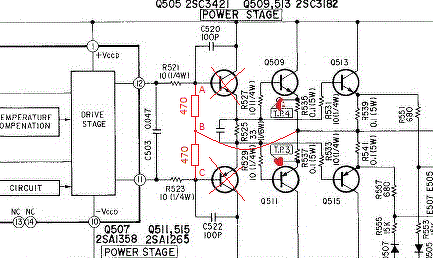

(#) reloop válasza Uviktor hozzászólására (») Jan 27, 2019 /
Ha az eltávolított meghajtók alatt a Q505, Q507 pozícióban lévő tranzisztorokat érted, akkor a mellékelt ábra szerint vizsgálható az uPC1298.
Testhez képes A ponton +1 V, B ponton 0 V, C ponton -1 V feszültséget várunk, mérd meg nálad mi a helyzet!

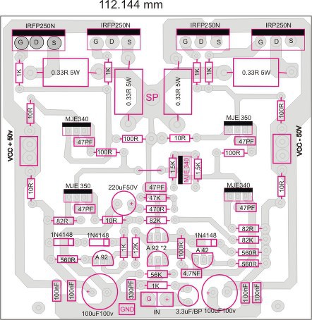

(#) Beringer 600 hozzászólása Jan 27, 2019 /
Érdekel ez a fetes kapcsolás,át néznétek hogy működőképes e?
Előre is köszi.

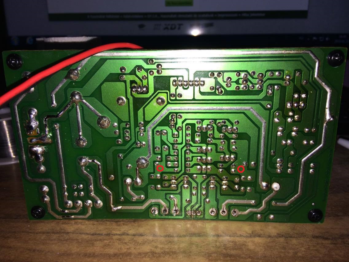

(#) tothbela válasza videoton6363 hozzászólására (») Jan 28, 2019 /
A két piros körrel jelzett fóliaszigeten mekkora a feszültség a gnd-hez képest?
Ezek a meghajtó és az előttük lévő fokozatok tápfeszei. Úgy látom, hogy egy-egy 10 Ohmos ellenálláson keresztül csatlakoznak a tápsínhez. Mindössze párszáz mV-al lehet kisebb a feszültség rajtuk mint a fő tápsínen.

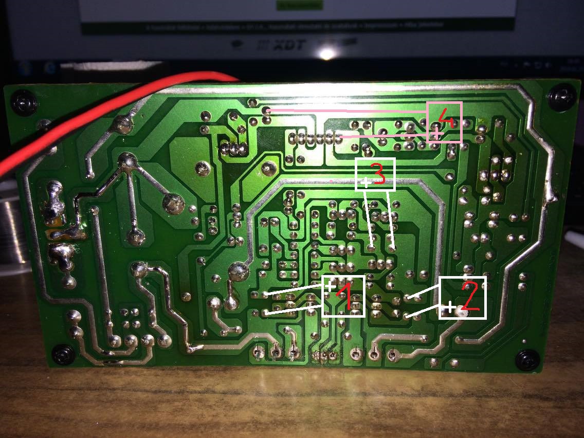

(#) videoton6363 válasza tothbela hozzászólására (») Jan 28, 2019 /
Ugyanannyi feszültség mérhető a karikázott pontokon, mint a táp puffereken. Multiméter egyenáram állásba 200V méréshatárnál. 41,8V és -41,8V

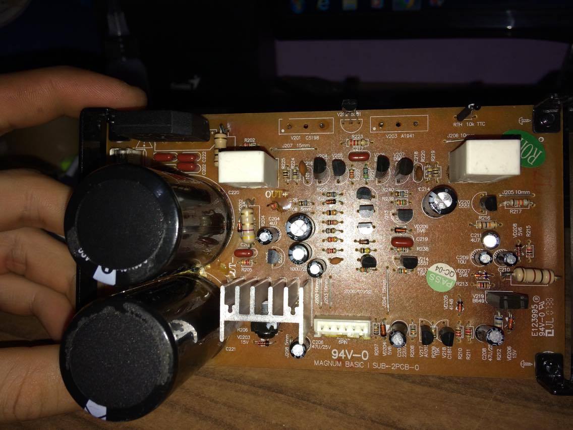

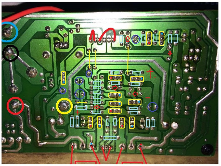

Nagy vonalakban a fólia oldalra oktojáltam az alkatrészeket. A diódákat (5,6V zénereket is) piros nyíl jelképezi. Világoskék téglalap az ellenállásokat. Sárga vonal az átkötéseket. Vékony sárga lencse a kis értékő kondikat, ezeket nem is kell egyenáramú szempontból figyelembe venni. Kék körök az elkók. A tranzisztorokat sárga gömbölyített téglalap jelzi, az emittereket külön pöttyöztem. A piros emitterek PNP, a kékek NPN tranzisztorokat jelölnek.
A hat tűs csatlakozón a fekete dróttal nem jó pontokat kötöttél össze, mert a készenléti lábat a gnd-re tetted, nem a + 15V-ra. Ettől a csatlakozótól jobbra lévő áramköri részlet egy zárlatvédelem. A pozitív félperiódusban a nagy emitterellenállást figyeli, és ha megnő rajta a feszültségesés, az említett készenléti láb jelét testeli, így leállítja az erősítőt.
A képen figyeld meg a csatlakozón az átkötést, és úgy forraszd össze. Mindjárt egy másik képet is küldök, mit kell mérni.

(#) tothbela válasza tothbela hozzászólására (») Jan 29, 2019 / 1
A kis négyszögek a multit jelképezik. Nyilván a polaritás nem lényeg, csak bejelöltem hogy melyiknek kellene a pozitívabbnak lenni. Most nem mind a gnd-hez képest mérődik.
Előtte szakadásméréssel még kikapcsolt állapotban ellenőrizd a két nagy porcelán ellenállást, bár valószínűleg jók.

Nos, kijavítottam a 6 pin-es csatin az átkötést. Stabil 39,8V tápfeszültség mérhető, persze mínuszban is. A hangszóró kimeneten mindössze 100mV-ot mértem.
(#) videoton6363 válasza videoton6363 hozzászólására (») Jan 29, 2019 /
Mérőpontok feszültségei:
1. 0,48V
2. 0,58V
3. 5,75V
4. 14,4V
(#) tothbela válasza videoton6363 hozzászólására (») Jan 29, 2019 /
Így érthető, hogy mérve minden tranzisztor ép. Egy közülük kicsit szivároghat, így elviszi a kimenetet lekapcsolt állapotban. Délelőtt megnézem PC-n.
A V208 gyanús.
A hozzászólás módosítva: Jan 29, 2019

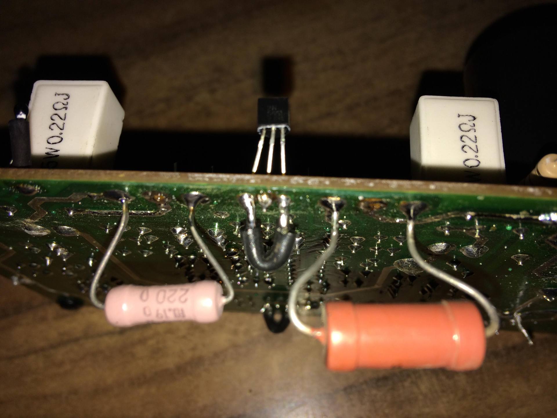

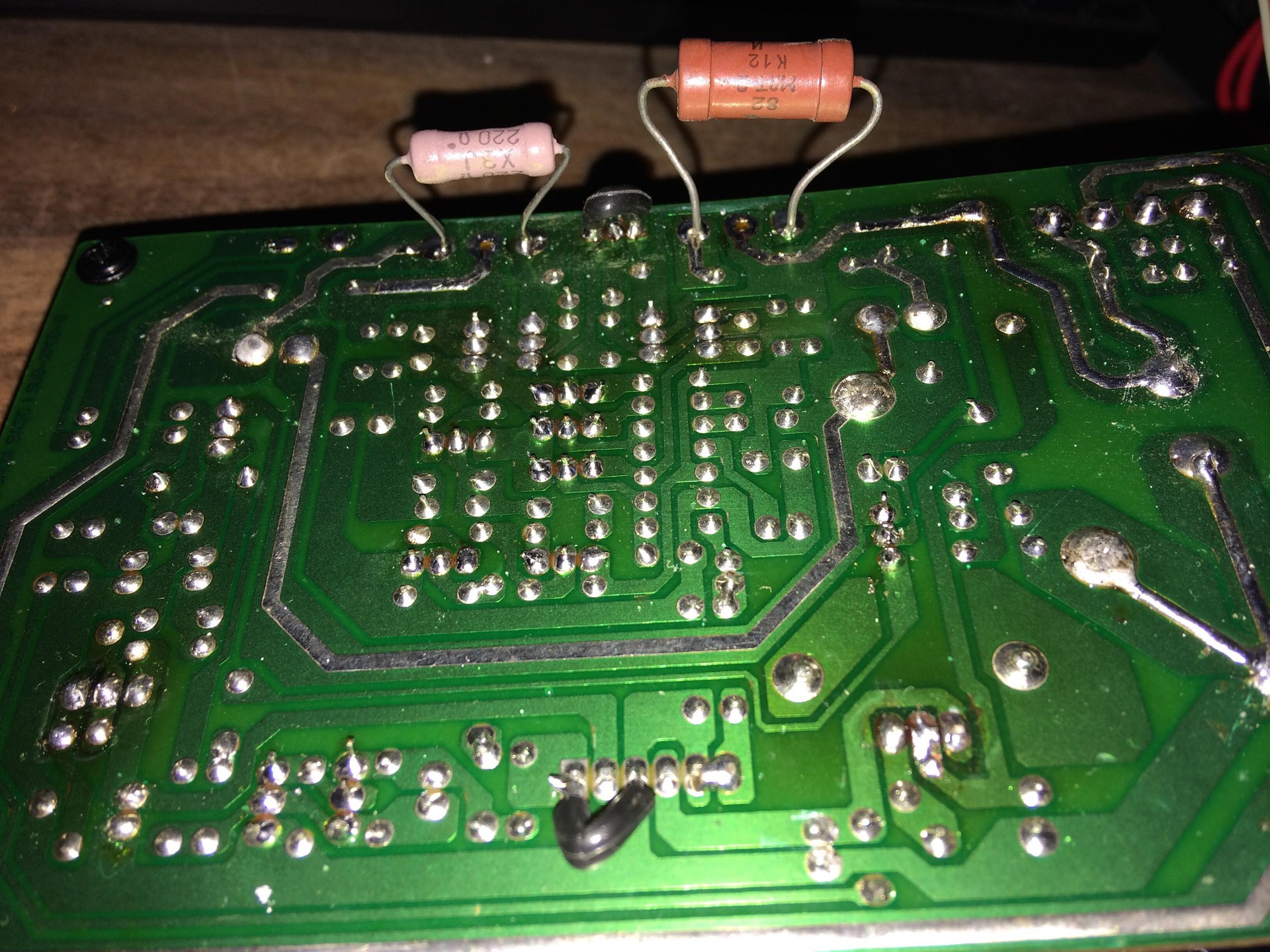

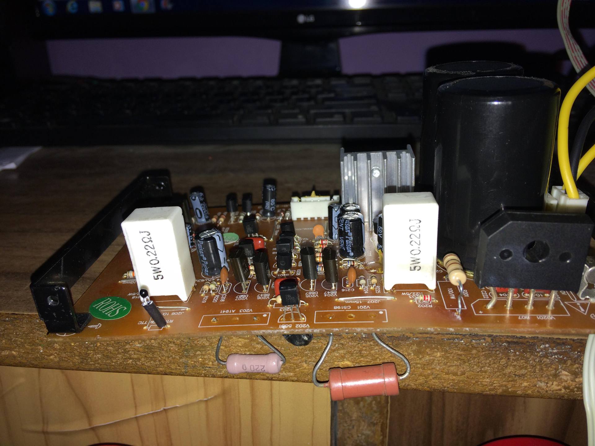

Az egy 2N5401 jelű tranya. Mi a szerepe a kapcsolásban? Megjegyzem, a végfokok helyére nem egyező értékű ellenállások kerültek. Egyik 220 ohm, a másik 120 ohm.
A két ellenállás csak azért kellett, hogy a meghajtó tranzisztorok emittere kikerüljön a kimenetre. Végtranzisztorok nélkül ugyanis nem működne a negatív visszacsatolás. Végül is a végtranzisztorok helyt hidalja át.
