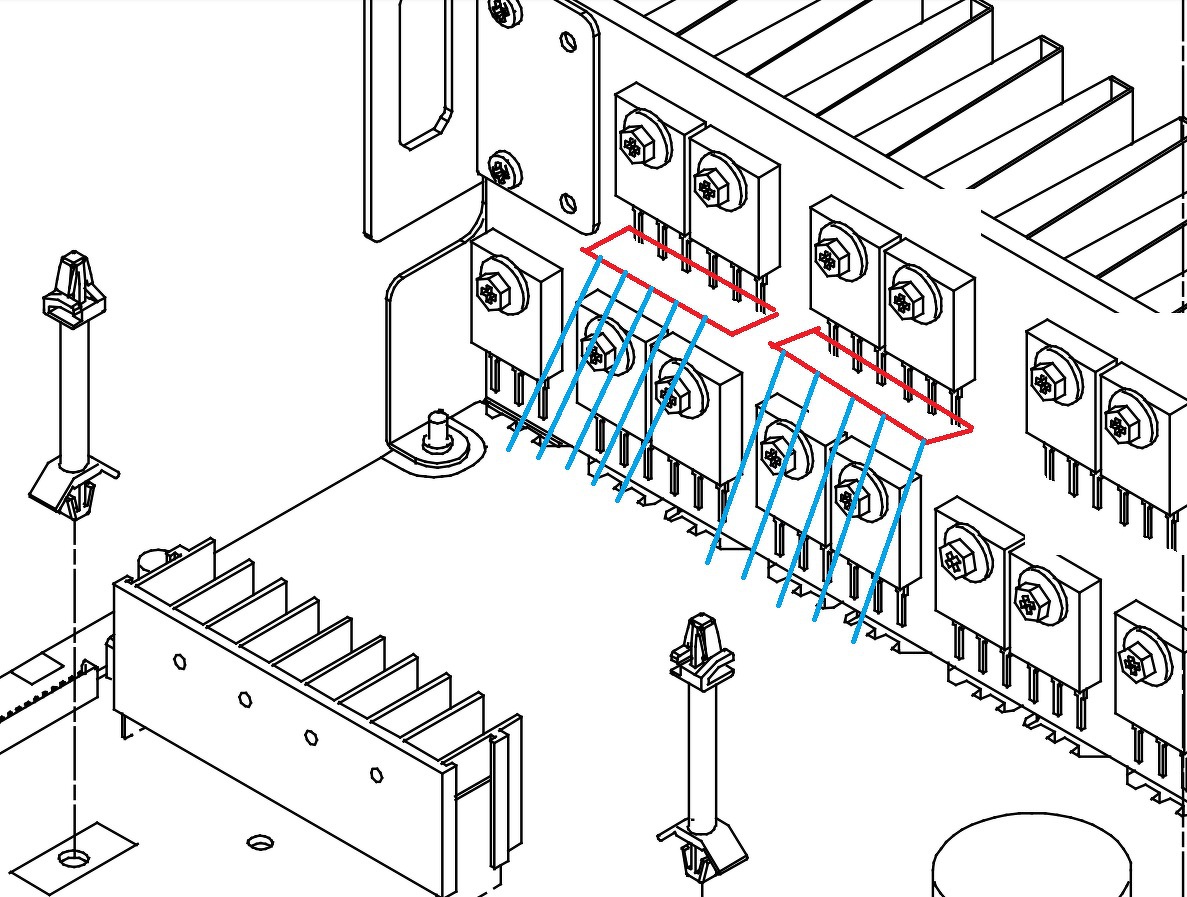

Sziasztok! Van egy erősítőm amiben ilyen tranzisztor van, és szeretnék beletenni egy másik falytát, ami ez lenne. Elméletileg helyettesíthető vele. Szerintetek lehetne észrevenni valami hangzásbeli különbséget??

(#) tothbela válasza lobbooo hozzászólására (») Ápr 16, 2019 /
Szia! Ha javítás miatt lenne a csere, akkor minden további nélkül mehetne bele. Viszont szerintem (nem akarlak visszatartani a szerelés örömétől) semmit nem fog változtatni rajta. Ugyan azokkal a paraméterekkel bír mind a két tipus. Ami különbözik, hogy a tokozás miatt hajszálnyival nagyobb disszipációt írnak rá. Ezek a szilícium lapkák már elnyerték az optimális rajzolatot. A gyártástechnológia kiforrt. A tokozásban tér el csak.

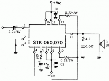

Van nekem egy STK-050 es erölködőm és nagyon sok a magas és szeretném a mély tartományt egy kicsit kiemelni nem kell hogy álitható legyen.
Nem akarok bonyolult hangszint szabályzót elé tenni mert nincs hely a obozba meg nincs a trafón külön leágazás. Kondenzátor ellenálás páros kéne nekem.
A hozzászólás módosítva: Ápr 16, 2019
(#) mek-elek válasza golem hozzászólására (») Ápr 16, 2019 2 /
Ugyan nem tudom mire használod, de olcsó húsnak híg a leve. Vagyis ami eddig volt, az más lesz.
El fog billenni a mérleg nyelve középről.
(#) mek-elek hozzászólása Ápr 16, 2019 /
És 8 ohmos hangszóró (hangfal) van rajta?
(#) golem válasza mek-elek hozzászólására (») Ápr 16, 2019 /
8 ohm 250w csücsül a végén 5 éve mély ládát hajtana meg amibe van pasziv váltó csak keveset szür.
(#) Ronin válasza golem hozzászólására (») Ápr 16, 2019 / 1
Van ilyenem, basszust nem emel, viszont a magasat szűri. Holnap megkeresem. Ha megtalálom megosztom veled. Ezer éve nem használtam.

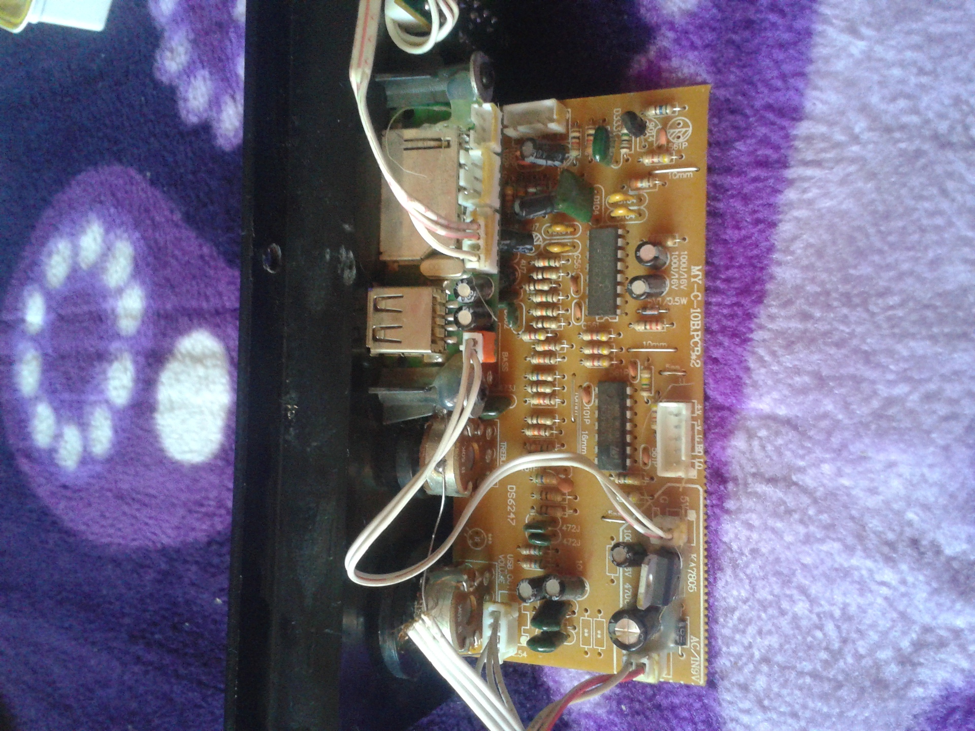

Sziasztok. Kaptam egy somogyi féle aktív hangfalból egy alkatrészt, annak a bekötéséről szeretnék egy kis segítséget kérni. Neten kerestem de nem igazán találtam róla semmit. Azt tudnom róla hogy az erősítőt ez vezérelte. Szeretném egy erősítő mellé beüzemelni. Ha valaki esetleg ismeri vagy tudna segíteni bekötni azt nagyon meg köszönném.

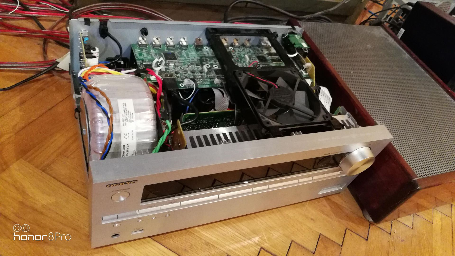

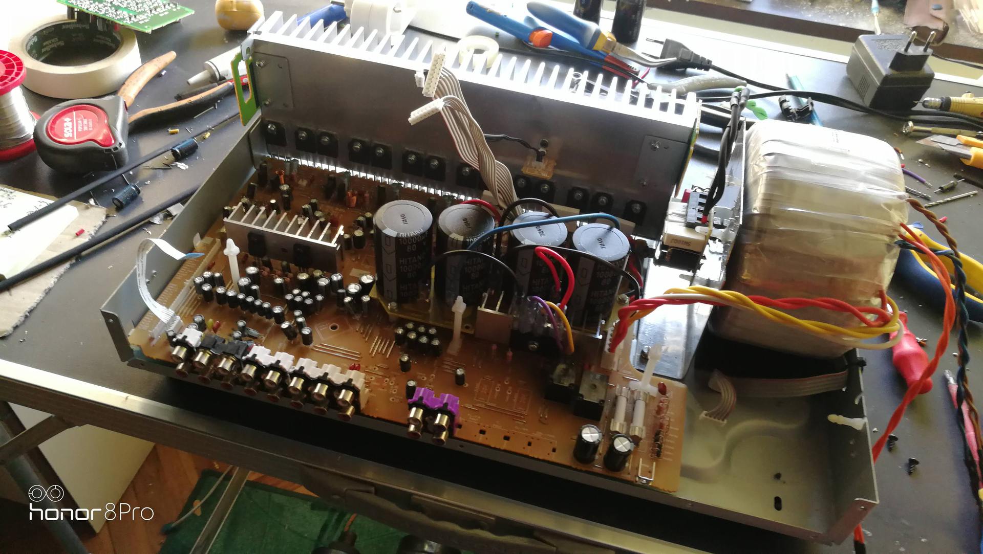

Ezek egy házimozi erősítő végtranzisztorai, viszont nem egy hagyományos erősítőé. Ki lett cserélve a trafója egy 3.5x nagyobbra és toroidra a lemez. A buffer 3x-ra, a diodahíd 3.5-re, a hűtőborda 3.5x nehezebbre és 30%-al nagyobb felületűre. A táp kábelezése, az áramköri lap nagyáramú része is fel lett javítva. Relop segítségével készült el és nagyon jó lett, nagy teljesítményen is stabil, de mivel ezzel a módosítással nem esik a tápfeszültség annyit amennyit beleterveztek az eredeti tapjába, így nagy teljesítményen jobban megterheli. Szóval ezért szeretném kicserélni, még az a 20W plusz disszipáció is lehet a hosszútávú biztonságos működés titka. Ez egy Onkyo TX-NR646 - os.
A hozzászólás módosítva: Ápr 19, 2019
(#) tothbela válasza lobbooo hozzászólására (») Ápr 19, 2019 /
Most már emlékszem rád. Így már érthető. Viszont ha már tunning, meg új tranzisztor szett vásárlás, én el gondolkodnék azon, hogyan lehetne még izmosabbá tenni. Ez a táp már nem csak 20%-al keményebb, így alacsonyabb terhelő impedanciát is elvisel komolyabb esés nélkül. Meg kellene nézni a kapcsolási rajzot, és ha a nem nagy kókányolás, talán lehetőség adódik dupla végtranzisztorok alkalmazására. Lehet hogy csak a front csatornákat kellene erre felkészíteni. Kicsit írj a felhasználásról, zene vagy film, esetleg játék hangja szól rajta, visszafogottan, esetleg padlógázzal izzítod. Első körben ha már úgy is tranzisztorokat vásárolsz, érdemes a párhuzamos darabokat ugyanolyan szériából összerakni. Tehát a meglévőkből is lehet gazdálkodni, meg az újakból is. Első gondolat, hogy mivel elég magas a borda, a mostani tranzisztorok felé lehetne szerelni egy sorral az extrákat. Ezekhez szükséged lesz még egy-egy emitter ellenállásra (a kapcsolási rajz alapján lehet eldönteni hová és mekkora).
(#) Karesz 50 válasza lobbooo hozzászólására (») Ápr 19, 2019 / 1
A toroid trafó leszorító tárcsája és a fedél oldallapja közé tegyél szigetelést összeszerelés előtt, mert így indukciós hevítő lesz belőle. (Egymenetes tekercs.)
(#) lobbooo válasza tothbela hozzászólására (») Ápr 19, 2019 /
Ez a tranzisztor duplázás nagyon tetszik! Igazából egy csapásra megoldódna a szimpla tranzisztorok túlterhelése és ezzel párhuzamosan nagyobb teljesítményt is lehetne belőle kivenni! A hangfal készlet elég túlméretes, úgyhogy még az is adott, ehhez az erőhöz. A baj, hogy én azért ennyire nem értek hozzá, hogy ezt áttervezzem... Ehhez nekem segítség kellene. Esetleg segítenél egy ilyen munkálatban? Kivitelezésben vagyok inkább otthon, mert csak alapismereteim vannak ebben a szakmában. Sok féle erősítőt megépítettem, beállítottam, de mindig kész tervek alapján keszultek, amik bevált jól működő tervek voltak, rengeteget lejavítottam, 70-es évektől egészen a 2000-es évekig gyártottakból, de még sose próbálkoztam ilyennel.
A felhasználás zene és házimozi, átlagos felhasználás, azért néha elpörög a potméter.
(#) lobbooo válasza Karesz 50 hozzászólására (») Ápr 19, 2019 /
Rendben, köszönöm az észrevételt!!

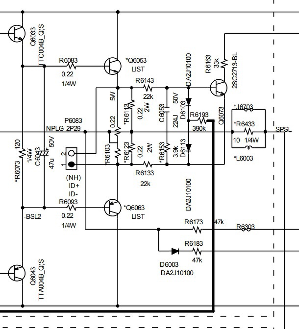

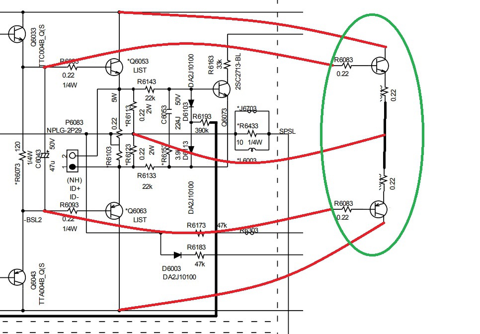

Valami ilyesmire gondoltam. Személy szerint a gyári végtranzisztorok emitterében lévő 0,22 ohmos ellenállásokat 0,33 Ohmokra cserélném, és az újonnan berakottakhozt is ekkora értékűeket tennék. Így bár tranzisztoronként 2/3 áramnál kapcsolna be a túláram védelem, viszont a duplázás miatt valójában 1,333 szorosára nőne.
Valószínűleg nyugalmi áramot is újra kell állítani, de ezt csak a végén.
Az öcsipanelt meg lehet csinálni végfokonként, vagy akár egy darabban is. Ezt a lehetőségekhez kell igazítani.

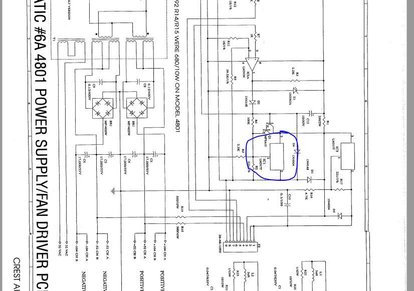

Van egy Crest Audio 4801 erősítőm, aminek kezdetben csak annyi baja volt, hogy a két oldal nem egyformán szólt. Ezt egy gyors szétszerelés és az display panelen lévő kondik cseréjével, valamint potik és csatlakozók takarításával megoldódott.
Összeszerelés után viszont a ventilátor nem indul el. A PSU panelen az IC1 (LM317) forrósodik. A bemenetén 30V van, de a kimenete az szinte nulla (ott 14V-nak kellene lennie normál állapotban).
Van ötletetek hol mehet el a buli?

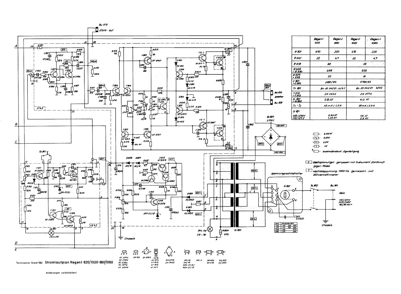

Egy vermona 620-ast kaptam romokban.
Kibeleztem rendesen és nem maradt csak a végfok meg a tápja.
Szó szerint csak a végfok maradt meg ami szól is csak az a bajom vele hogy ahogy elkezdem hajtani berecseg a hangba. Táp rendben van. Maga a végfok is szól rendesen de ha elkezdem hajtani akkor ilyen furcsa középhangon berecseg. Hol keressem a hibát?
A végfokban egy száll kondit találtam elko-t azt cseréltem valamivel jobb de még mindíg kreccsen.
A p303 a nyugalmiáramot állítja az oké de a 302-301 mit állít?
(#) reloop válasza Dióda hozzászólására (») Ápr 21, 2019 /
Szia! Mérd ki a D302, 303 diódákat!
A P301 a kimeneti egyenfeszültség nullázója, a P302 az erősítést állítja.

(#) Dióda válasza reloop hozzászólására (») Ápr 21, 2019 /
Megjöttem elnézést a késésért.
Diódák mind jók kimértem.
A trimmerek funkcióira még este későn rájöttem csak elfelejtődött írni ide.
Nem tudok azóta sem rájönni miért krecseg az öregje.
Azon gondolkozom hogy nem-e a tápegység miatt teszi ezt. Azért az a 2200mikrós puffer eléggé kevéske nem?
