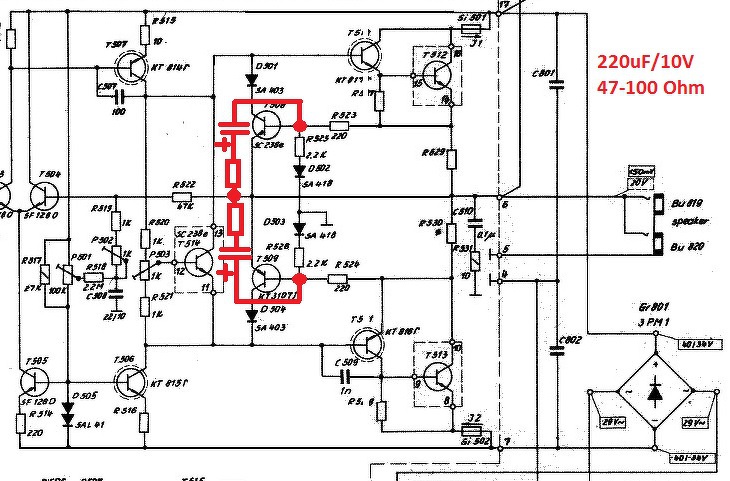

(#) tothbela válasza Dióda hozzászólására (») Ápr 21, 2019 /
A túláramvédő a végtranzisztorokkal soros ellenálláson figyeli a feszültség esést. Ezt kivezérlés függően teszi, tehát nagyobb kimeneti feszültség esetén a védelmi küszöb is emelkedik. Csak ez nagyon gyors, így ok nélkül is beleszólhat. Ha az áramfigyelő tranzisztorok bázisa és emittere közé beteszünk egy kondenzátort, akkor csak a valóban túl kis impedanciás terhelés okozta túláram miatt avatkozik be.
PC-ről küldöm a rajzot.

(#) tothbela válasza tothbela hozzászólására (») Ápr 21, 2019 /
A 220µF szándékosan van látszólag fejjel lefele, mert túláram nélkül így van rajta feszültség. A soros 47-100 Ohm a nagyon rövid tüskéket is megfogja, persze kicsit nagyobb lesz az érzékelési küszöb.

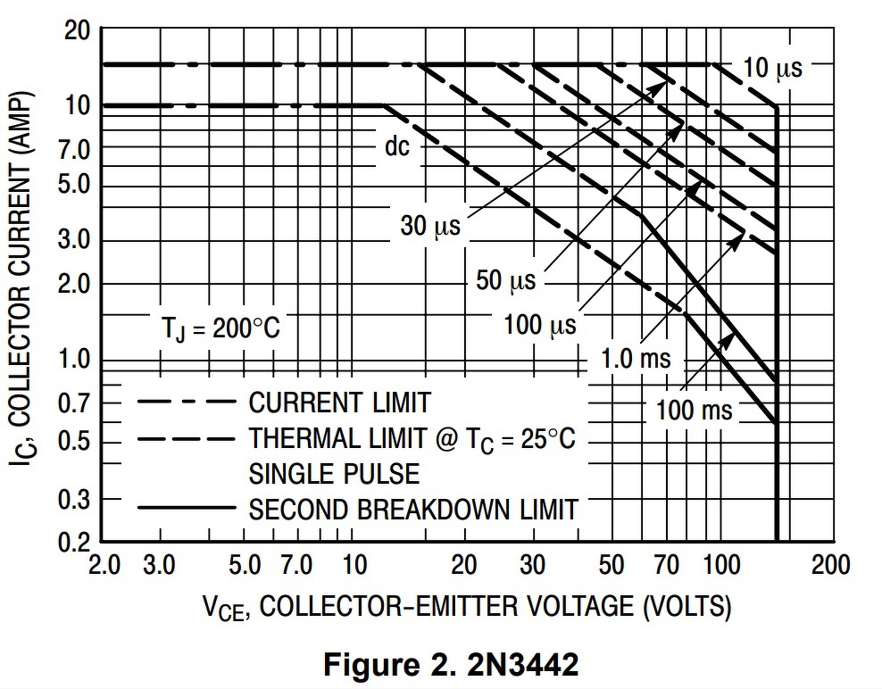

Ha csak azt növelnénk, akkor mind a hirtelen, mind a hosszú idejű túláramra érzéketlenebb lenne. A tranzisztornak van egy biztonságos működési tartománya. Ezt grafikonon is ábrázolják. Látható hogy a te tranzisztorod nagyon rövid ideig (10us) 1500W-ot is elvisel. Tartósan pedig csak 100W felett kicsivel. Ezt is csak végtelen hűtéssel 25 fokon. Ha meleg a borda, akkor ennek is csak a töredékét. Tehát nem mindegy hogy 10us, vagy 10 perc.

(#) reloop válasza Dióda hozzászólására (») Ápr 21, 2019 1 / 2
Vizsgáljuk meg az áramkorlátot! Egyrészt megtudjuk valóban innen származik-e a recsegés, másrészt leszűkítjük a kettő közül melyik a hibás.
Végy valami vékony, jól forraszható huzalt, sodrott vezetékből szoktam egy szálat leválasztani erre a célra.
Kösd össze a két áramkorlátozó tranyó (T508 és 509, ha jól olvasom) bázis-emittert! Ezzel a nyitásukat megakadályoztuk.
Hallgasd meg normál terheléssel!
Ha jónak bizonyul, távolítsd el az egyik összekötést! Ha visszatér a recsegés itt volt a hiba, ha nem akkor a másik tranzisztor körében.
