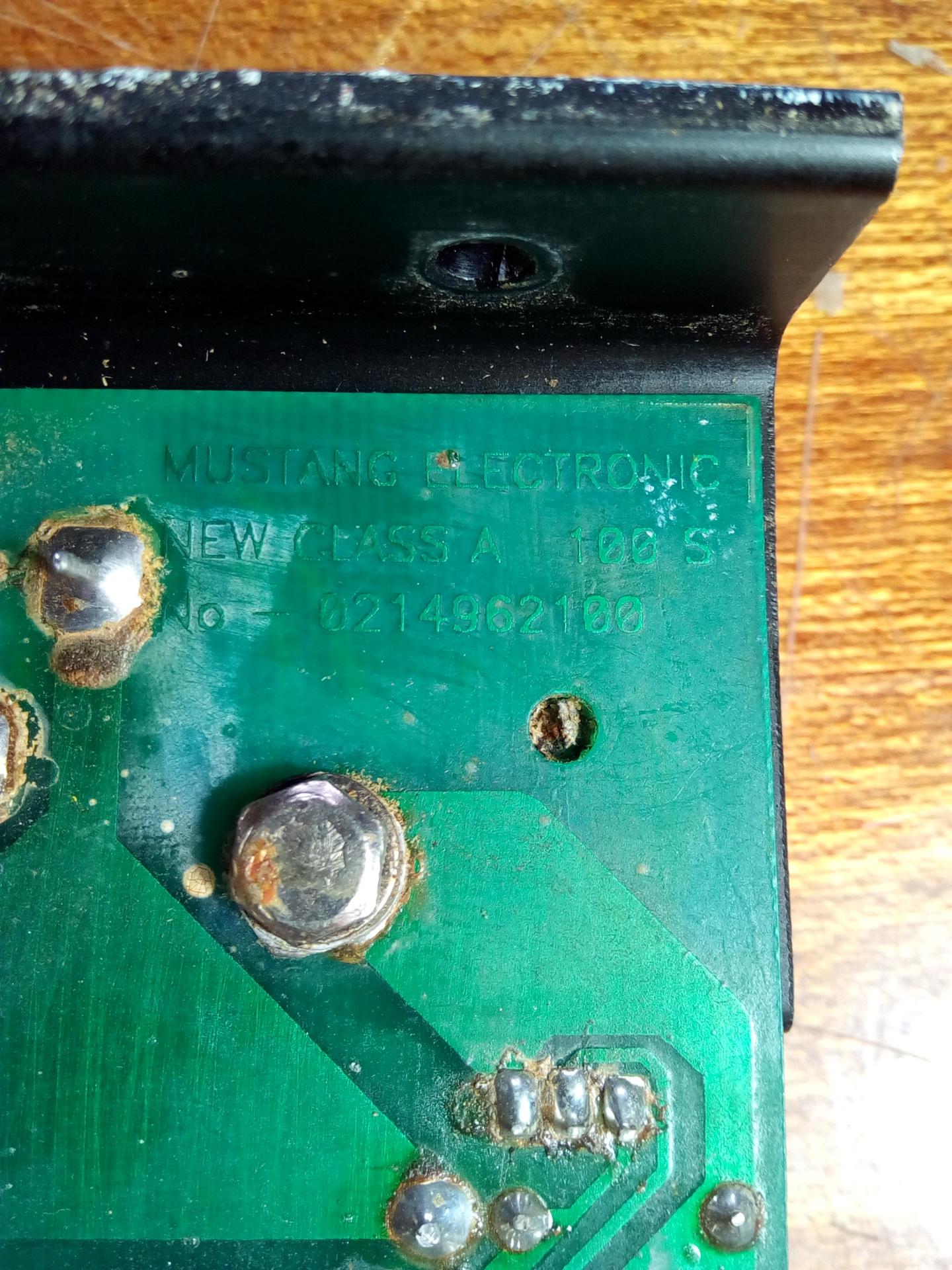

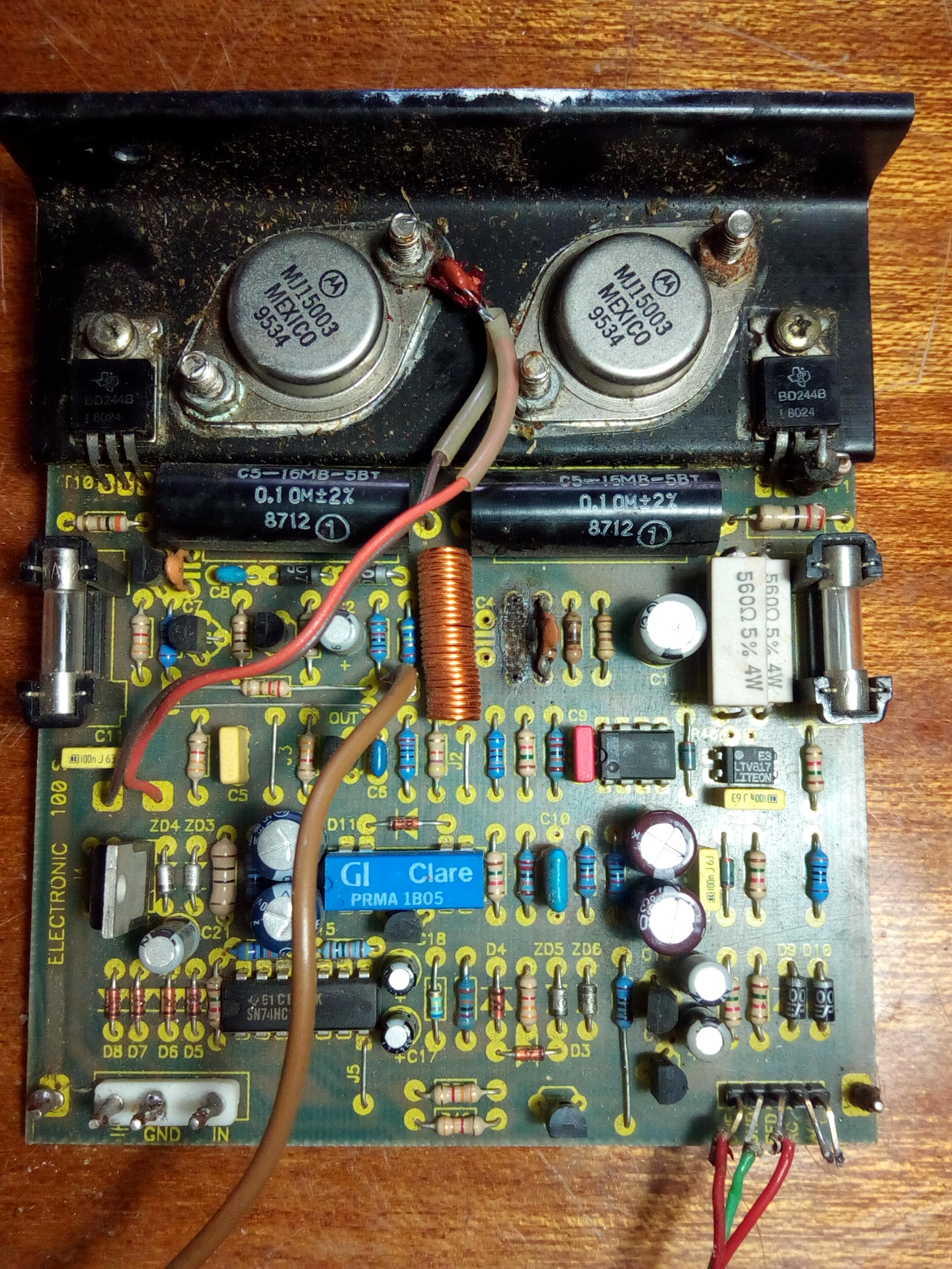

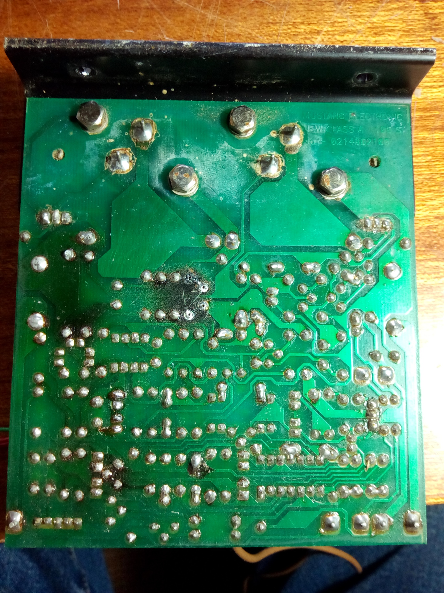

(#) mlaci989 hozzászólása Ápr 14, 2019 /
Üdvözlet fórumtársak!
Ismerős-e valakinek ez az erősítő modul? Esetleg egy kapcsolási rajz vagy valami hozzá hasonló.?
(#) tothbela válasza mlaci989 hozzászólására (») Ápr 14, 2019 /
Szia! Erősen Quad405 szaga van. Ebben benne van a kivezérlés limitáló is ha jól látom.
(#) ozpecs válasza tothbela hozzászólására (») Ápr 14, 2019 / 1
Induktivitásmentes Quad? mondjuk nem értem mit keres benne egy kisáramu relé, valószinüleg mute tulterhelés esetén, amit talán optocsatolóval figyelnek....
(#) tothbela válasza ozpecs hozzászólására (») Ápr 15, 2019 /
Ott van a fő induktivitás, az a híd egyik eleme. A háromtekercses verzióban a teljesítmény tranzisztorok kollektor köreiben lévő párhuzamos LR tag elhagyható. Azoknak más szerepe van, nem a hídhoz tartoznak. Talán megfelelő sebességű tranzisztorokhoz nem kell.
A kis relé szerepe talán az lehet, mint a közismertebb verzióban a power limit jumper-nek. Néha jól jöhet egy ilyen opció.
(#) ozpecs válasza tothbela hozzászólására (») Ápr 15, 2019 /
Szóval csak találgatunk nekem ugy tünt az optocsatolóval méri az áramot és az hajtja talán a kisrelét müveleti erősítő után de a fenének van kedve ujrarajzolni, kitalálni igy meg csak találgatás... az az induktivitás lehet simán a kimenettel soros szokásos tekercs is...

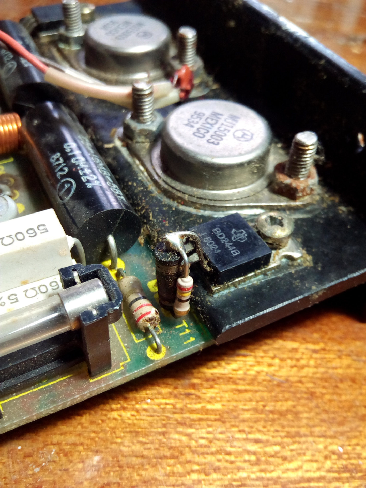

A műveleti erősítőt és környékét, valamint az utána lévő fokozatokat átnéztem, vágigkövettem a fóliavezetést. Teljes bizonyossággal egy Quad405. Még az ellenállás értékek is szinte egy az egyben megfelelnek egy átlagos Quad405-nek. Pontosabban egy módosított változata, de a módosítás nem az erősítő lényegét érinti, hanem a kiegészítő részeket. Ebben a verzióban nincs benne a tranzisztoros áramkorlátozó. Azt (amint te jól láttad) az optocsatolós áramkör váltotta ki. Ez más elven próbál védeni.
Majd megkérdezzük a kérdezőt, mi a célja pontosan.
Az égett résznél egy 10 Ohmos elenállás tűnt el, meg mellőle egy 100nF kondenzátor.
(#) Karesz 50 válasza tothbela hozzászólására (») Ápr 15, 2019 /
Nem lehet Quad, mert a harmadik képen ott van, hogy "NEW CLASS A", a kvad meg b osztályú... hihihi...
(#) mek-elek válasza Karesz 50 hozzászólására (») Ápr 15, 2019 /
De akkor a hűtés is hihihi....
(#) Ge Lee válasza tothbela hozzászólására (») Ápr 15, 2019 /
Úgy van, szinte biztos hogy Quad, csak valami egyedi módosítás. Még a 2db 560 ohmos munkaellenállás is ott van, meg közvetlenül mellettük a feszültségutánhúzó elkó. Biztos olcsóbb volt mint áramgenerátort tenni oda.

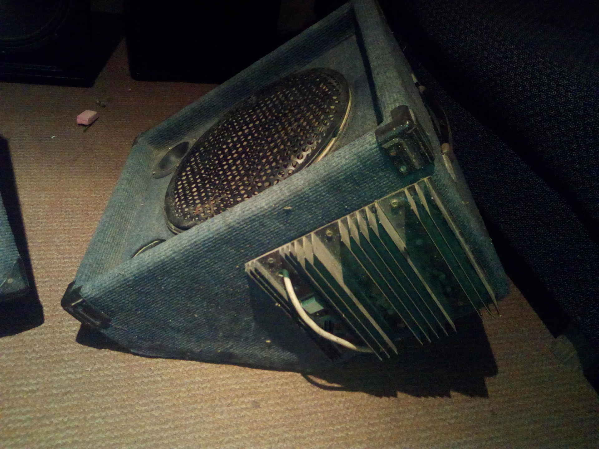

(#) mlaci989 válasza tothbela hozzászólására (») Ápr 15, 2019 /
Köszönöm a segítséget. Tehát Quad 405. Nagy tervem nincs vele. Egy aktív gitár zenedoboz erőműve volt. Szeretném újraéleszteni,hogy használható legyen. +-35 volton ment valaha.
