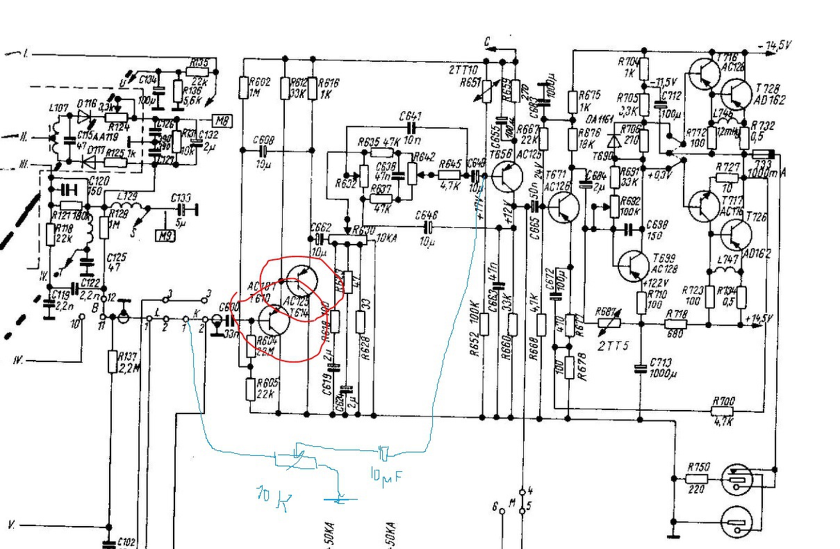

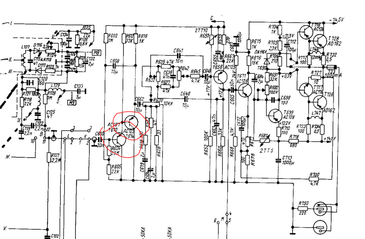

(#) transzformátor hozzászólása Júl 10, 2019 /
Videoton R5932 végfokkal akadtam el, és nem tudok rájönni a hibára. Már a második ilyen gép kerül hozzám ugyanazzal a hibával, és kifogott rajtam...
A hibajelenség a következő:
Tápfeszültség (+-14,5V) megvan, az egyik oldal hibátlan, a másik teljesen néma. Ha a működő oldalt felhangosítom, akkor a hibás oldal is elkezd nagyon torzan szólni, mintha "beleszólna" a működő végfok a hibásba. A hibás oldalon az AD végtranzisztorok jók, egyenfeszültség nincs a kimeneten. Az összes tranzisztor multiméterrel mérve jó. A hibás végfok áramfelvétele csupán pár mA. Ha a bemenetét piszkálom, akkor sem hallatszódik semmi búgás, tehát semmit nem erősít.
A csatolt képen pirossal bekarikázott két tranzisztor melegszik, de egyik sem forró.
Ránézésre egyik alkatrész sem égett, vagy törött. Merre keressem a hibát? Mérve az ellenállások, kondenzátorok jók, de persze nem forrasztottam ki mindet, hogy megmérjem...
(#) mek-elek válasza transzformátor hozzászólására (») Júl 10, 2019 1 /
Mikor cserélted ki utoljára az elektrolit kondikat benne?
1971-75 gyártású a kicsike. Aztán lehet javítani is.

(#) CHZ válasza transzformátor hozzászólására (») Júl 10, 2019 /
Mérni kell, ellenorizd a végfok feszultségeit! Műkődő oldal feszültségei segíthetnek a hiba behatàrolàsában. Szakadt tranzisztor, ellenallas, stb...

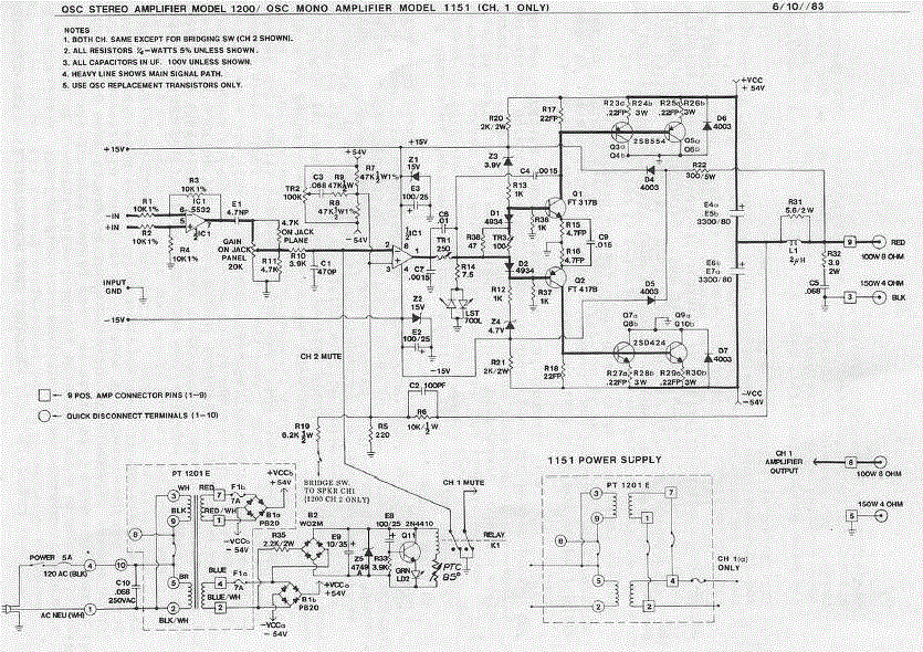

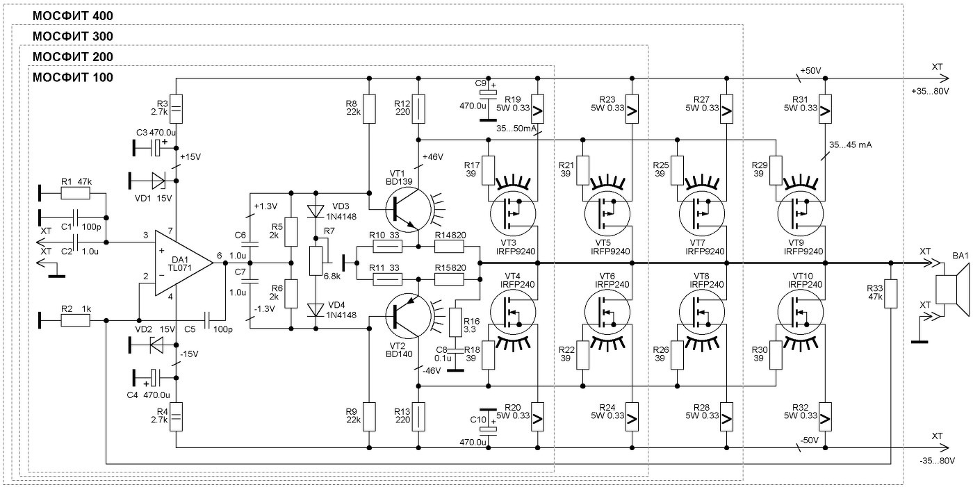

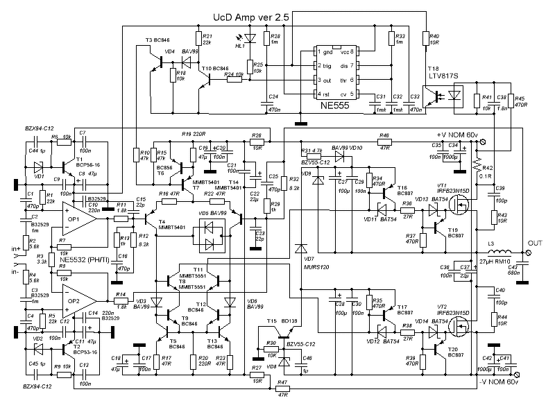

(#) Beringer 600 hozzászólása Júl 11, 2019 /
Meg kérlek titeket lennétek szívesek átnézni ezt a rajzot,hogy működőképes e?
Előre is köszönöm.
(#) reloop válasza Beringer 600 hozzászólására (») Júl 11, 2019 /
Szia! A képen a Texas módosítása látható. Működőképes, de a megépítését nem ajánlom, mert nem stabil az áramkör. A NYÁK-terv figyelemre méltóan rendben van.
(#) Beringer 600 válasza reloop hozzászólására (») Júl 11, 2019 /
Köszönöm István
Akkor nem èpítem meg
(#) reloop válasza Beringer 600 hozzászólására (») Júl 12, 2019 /
Mellékelem hogyan lesz ebből a félvezető struktúrából stabil erősítő. Fáziskorrekciós tagok és a végtranzisztor kollektorok testre kötése kell hozzá. Ennél az elrendezésnél a tápon jelenik meg a kimeneti feszültség.
Érdekessége, hogy míg a PA erősítőket évtizedekig uralta ez a topológia, az amatőr építők egyáltalán nem foglalkoztak vele.

(#) Laci66 válasza transzformátor hozzászólására (») Júl 13, 2019 /
Szerintem a bemenetnél lesz gond.
Próbáld áthidalni a szabályzófokozatot.
Ha így szól akkor a 4db 10mikis kondit nézd át.

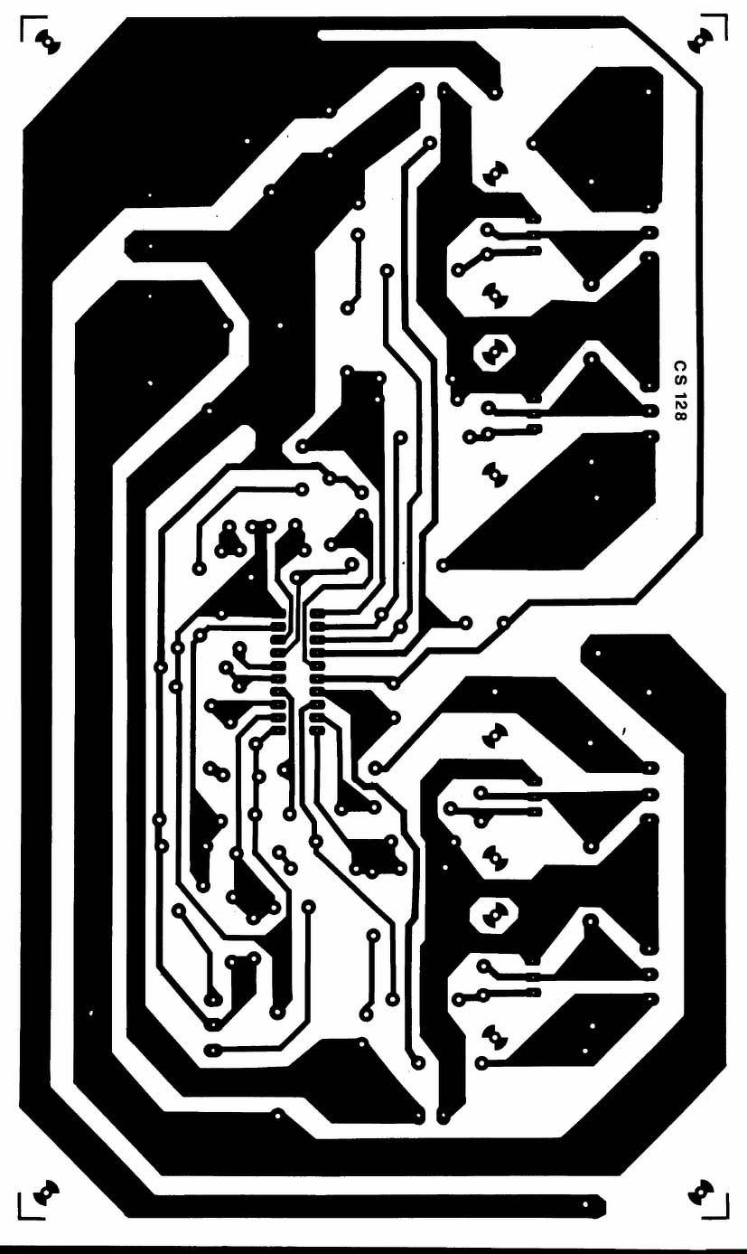

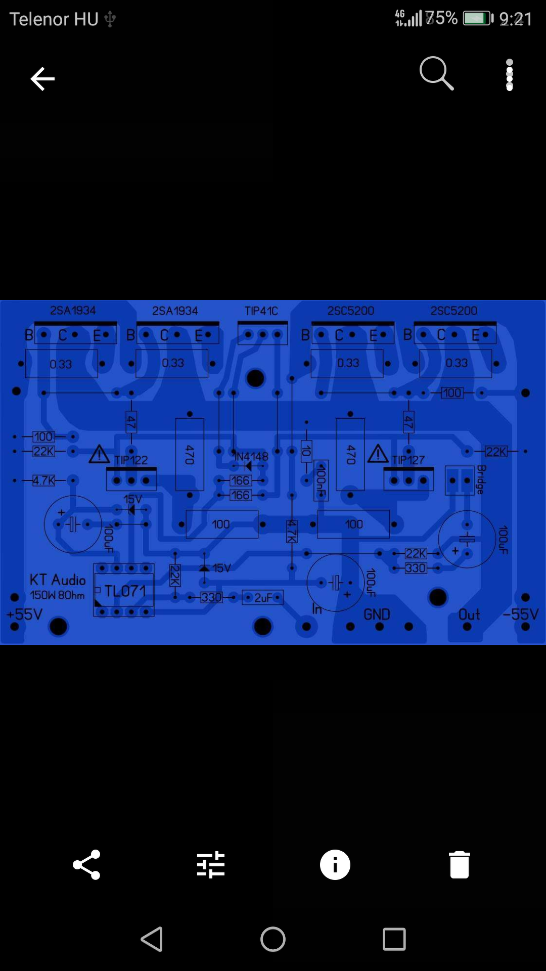

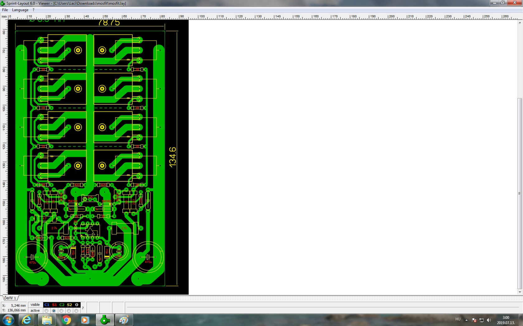

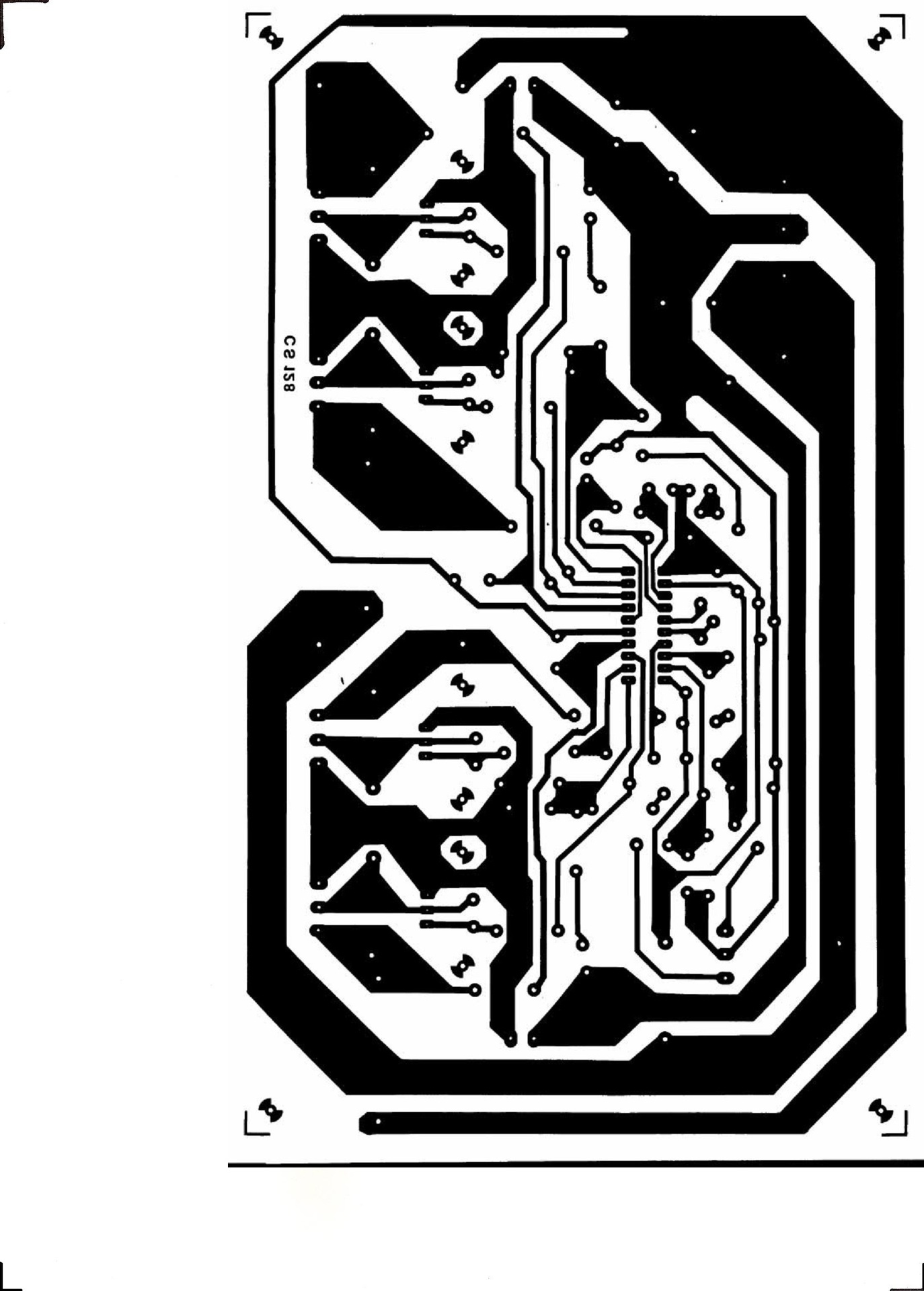

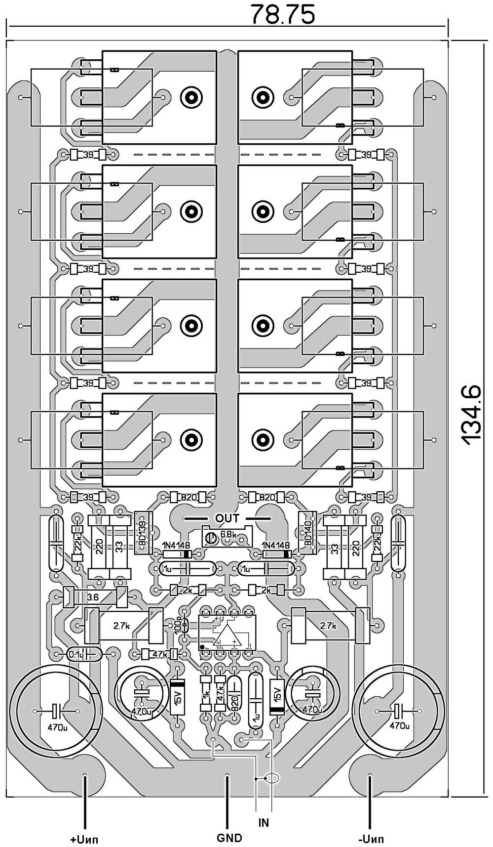

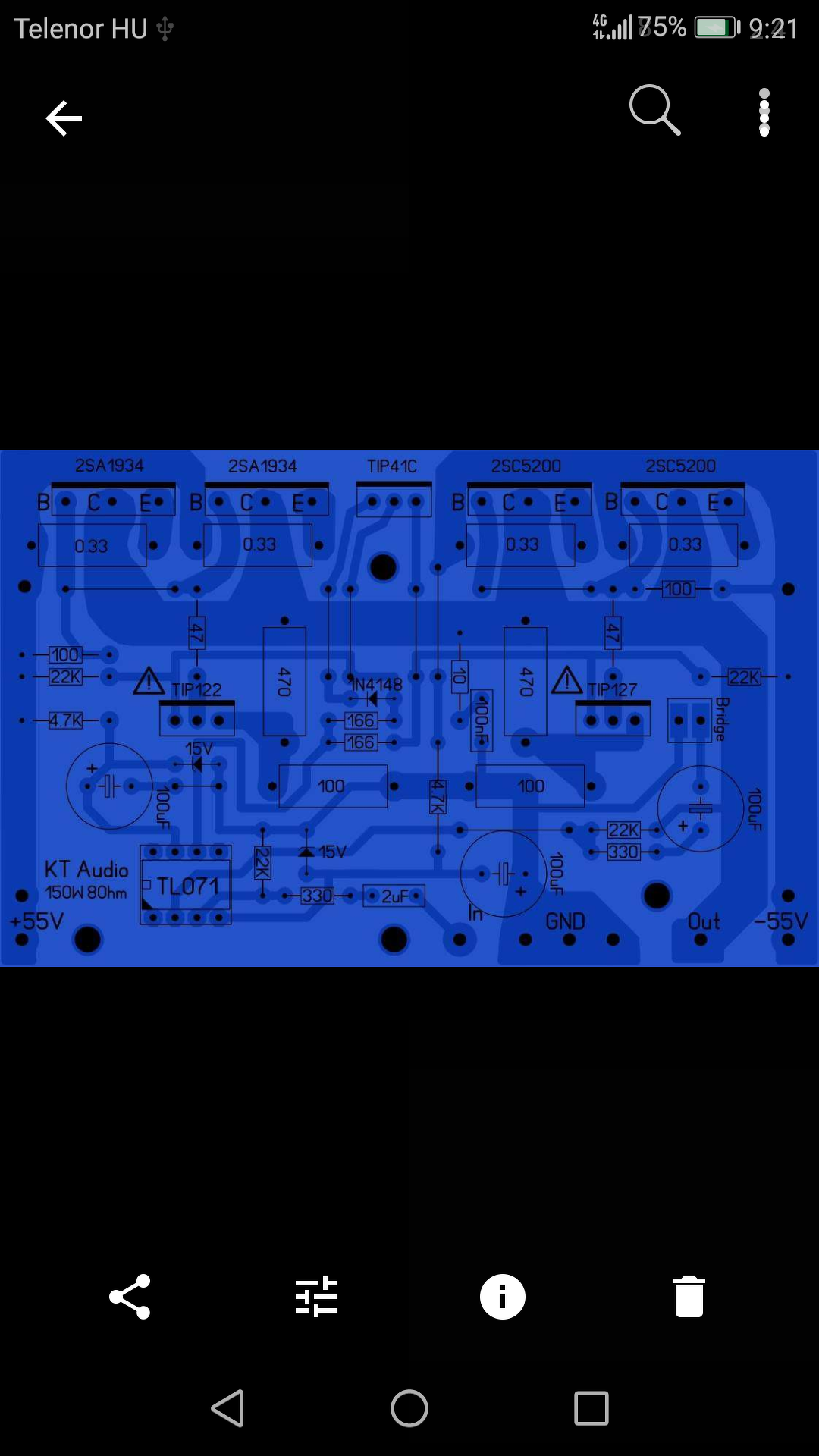

(#) Laci66 hozzászólása Júl 13, 2019 /
Szeretném megépíteni az alábbi erősítőt, aminek a beültetési rajzát találom csak a NET-en.
Ha valakinek meg van a (vasalós) NYÁK rajz nagyon megköszönném!

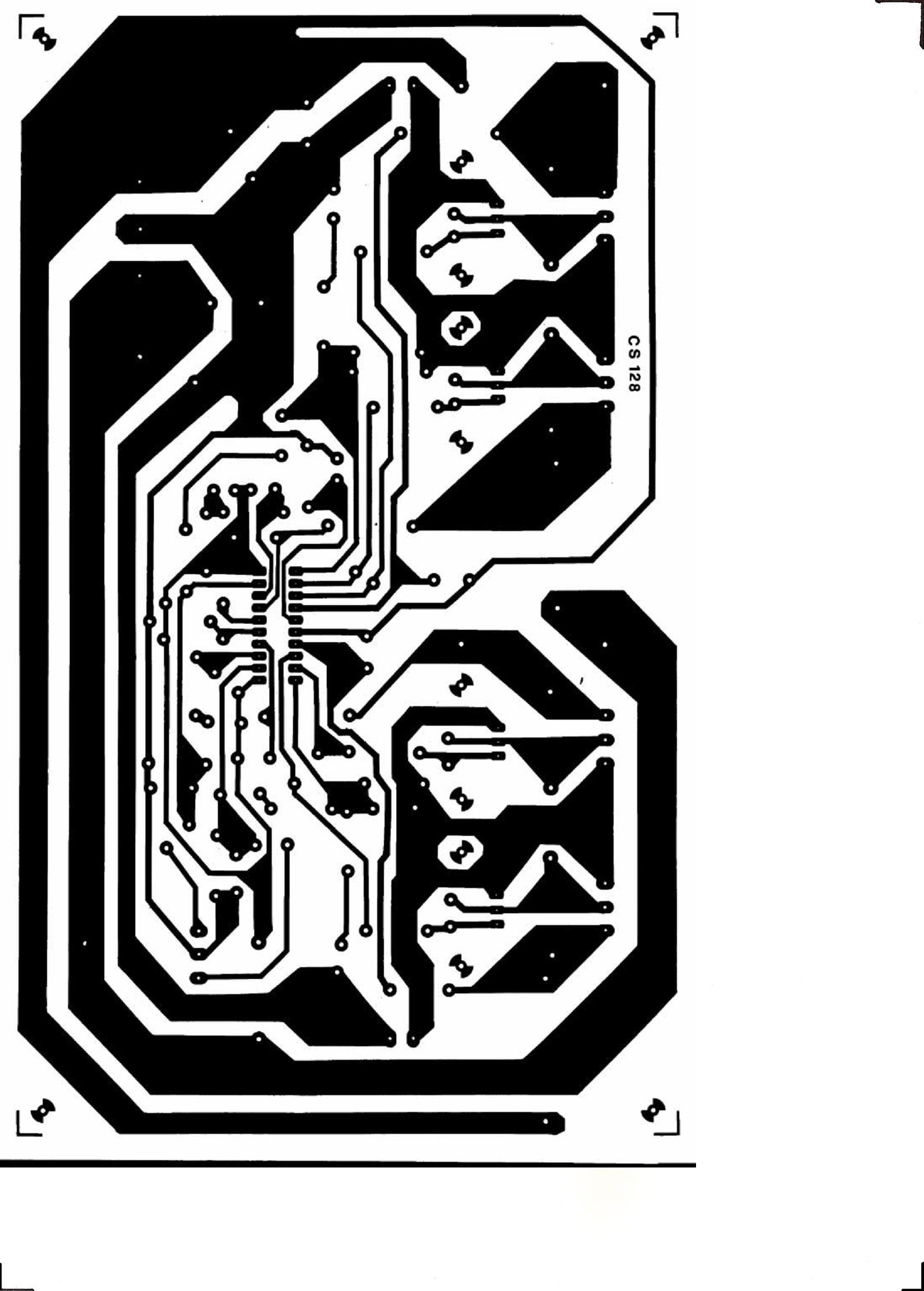

(#) orcika70 válasza Laci66 hozzászólására (») Júl 13, 2019 / 1
Már Sprint programmal megnyitottad, nyomtasd ki és vasalhatod.
(#) Laci66 válasza orcika70 hozzászólására (») Júl 14, 2019 /
Kösz a segítséget! Nem ismertem ezt a Sprint-Layout nyomi programot, azt hittem ezt a szines
képet fogja kinyomtatni. Nincs meg az egész S-L progi, csak ez a megjelenítő, úgyhogy eddig még nem próbáltam, de egyszerű a kezelése és elsőre sikerült kinyomtatni, méghozzá méret pontosan.
Nincs valami trükkje, hogy egy lapon (spórolás) több NYÁK-ot is lehessen nyomtatni?
Van még egy problémám. Egy másik NYÁK rajz JPEG-ben van meg és nem tudom pontos méretben
kinyomtatni. Hiába adom meg a nyominak, hogy NE igazítsa teljes lap kitöltésre, akkor is nagyobbra nyomtatja. Hogy tudnám átméretezni?

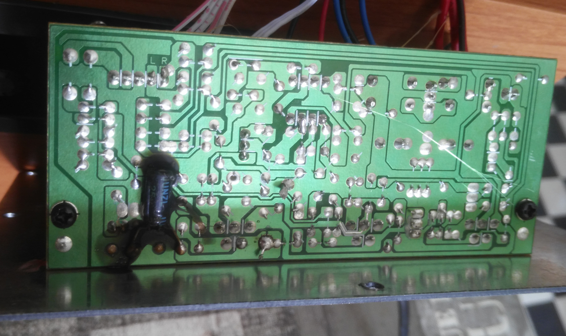

(#) urke1111 válasza tothbela hozzászólására (») Júl 14, 2019 /
Bocsi, hogy így eltűntem de csak ma volt időm, hogy kipróbáljam, amiket írtál. Rövidre zártam, amit írtál, sajnos akkor sem javult a helyzet. A másik tesztet is kipróbáltam, ha csak egy szatellit van bedugva, akkor is ugyanaz a jelenség, vagyis nagyon-nagyon halkan szól.
Csatolom a vezetősávokról készített fotót is.
Hálás vagyok a segítségedért!
(#) antiktelefon válasza urke1111 hozzászólására (») Júl 14, 2019 /
Azokat ellenőrizted, amiket én írtam? Bővebben: Link
Illetve a sub teljesen hibátlanul működik? Mert akkor sok dolog kizárható.
Szia, már helyesbítenem is kell. Rövidre zártam még egyszer és láss csodát, lett hang. Pontosan mi hibásodott akkor meg benne és mit kellene cseréljek?
(#) Laci66 válasza Laci66 hozzászólására (») Júl 14, 2019 /
Lehet hogy megoldottam?
Mégsem, ezt még tükrözni kellene, de azt hiszem megoldható.

(#) tothbela válasza urke1111 hozzászólására (») Júl 15, 2019 /
Azt hittem válaszoltam, de nem ment el a hozzászólás.
Tehát a potmétereket tekerd középállásba, és kikapcsolt állapotban Ohm mérő állásban az 5 lábú csatlakozón kellene mérni. A középső lábhoz képest mekkora ellenállás mérhető a maradék 4 lábon. Ebből kiderülhet a hangerő poti hibája.
