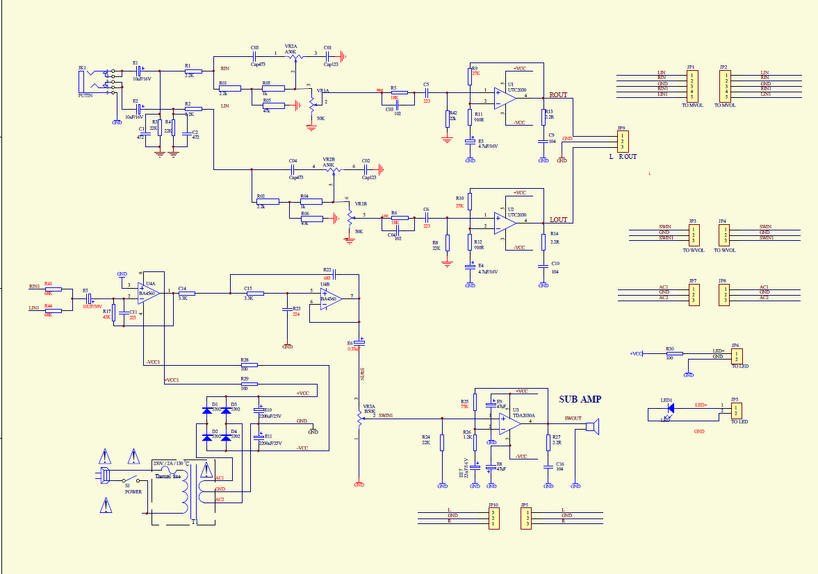

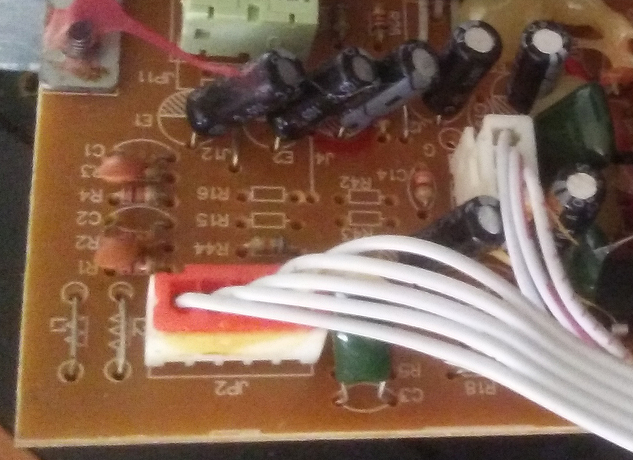

Itt van a rajz. AZ egész PDF egy csomó most nem fontos dolgot tartalmaz, de nekünk csak a rajz fontos.

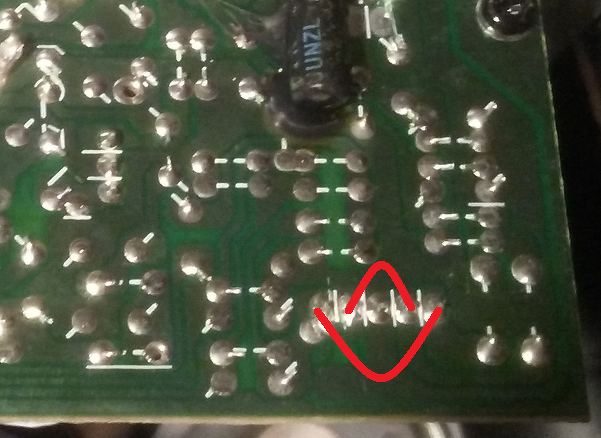

Elsőként az 5 lábú csatinak a "csati alul" rajz alapján zárd össze a lábait. Ezzel maxra kerül a hangerő állás. A szub potiját tekerd minimumra. Próbáld ki hogy szól e.
Legutóbb egy hasonló 2.1-nek szétugrott a potija.
Próbálj meg a nyák aljáról olyan képet csinálni, ahol látszanak a vezetősávok az 5 eres csatlakozó környékén. Most nem igen látszik.
Másik teszt. Írod, hogy nagyon halk a két szatellit. Ha csak egy van bedugva akkor az szól, vagy elnémul teljesen. Mert utóbbi esetben a háromeres kábel ami összeköti a nyákkal a két szatellitet, annak a középső ere szakadt vagy nem érintkezik.

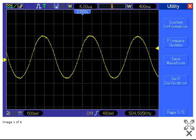

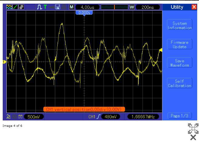

Tisztelt Urak!

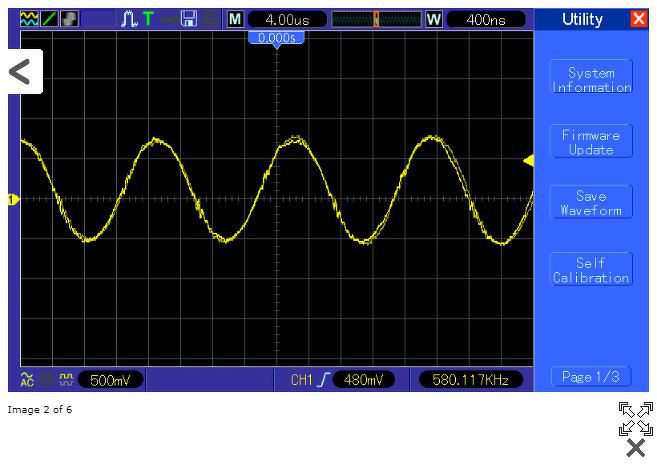

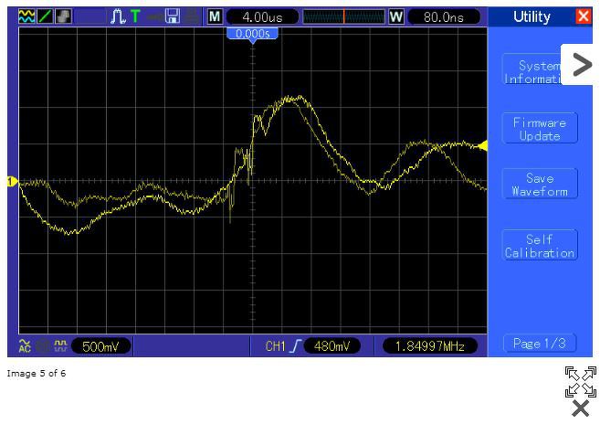

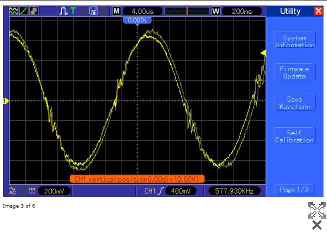

Javításra hozzták hozzám a fent nevezett csodát. Ennek az aktív hangfalnak a kapcsolási rajza fent van itt a tanyán is Digipro 600B néven. A sasszé PST417C. A hibajelenség, a magassugárzó sípol a mély nem szól. Az AEB DIP nevű félhídmeghajtókat kicserétem IRS90257-re valamint az U5-öt (MC33078), a tápban a 2db 470u/100V-os kondikra tettem oda megfelelő egy-egy 220u/100V-os kondit mert a kapacitásuk 380-390u körül volt. Ezek után persze alaposan átmértem a környező diódákat, tranzisztorokat és ellenállásokat. Ezek után beindult, halk sistergés hallható főleg a magasnál hallatszik jobban, zenét rákötve szól eddig jó is, de szimplán magára hagyva azt vettem észre hogy felmelegedett az egész, nem forróra de úgy 40-45 fokra jel nélkül rövidrezárt bemenettel. Oszcilószkóppal nézve a magassugárzó felső oldali FET drainjén gerjedést láttam. Szerintem ez a gerjedés a fő oka a melegedésnek csak nem tudom merre induljak el. A következő méréseket AC állásban Normal triggereléssel 1X-es mérőcsúccsal követtem el. Ezekben a d-osztályú erősítőkben nem vagyok jártas ezért kérem a hozzáértők segítségét.

Lesz 4x is? ...vagy 3x elég?:
1x
2x

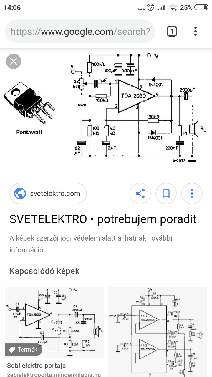

Sziasztok, építettem egy erősítőt TDA 2030-as IC-vel. Elég jól szól, kevés áramfelvétellel. Egy problémám van vele, hogy a mélyet nem igazán adja át. Alig van basszus. Valakinek valami jó basszuskiemelő kapcsolása esetleg?

(#) pucuka válasza Resi hozzászólására (») Júl 5, 2019 / 1
A hangszínszabályzók (az eq is) úgy működnek, hogy alapból 20 dB -t csillapítanak. Ehhez a szinthez képest emelnek, vagy vágnak +/- 15 - 20 dB-t. Így lesznek relatíve erős mélyek, vagy magasak.
Általában nem nagyon szokás beleavatkozni az eredeti hangképbe, az EQ -nak is többnyire az a szerepe, hogy a terem akusztikájának hiányosságait némileg csökkentse. Ha az eredeti felvétel hangképébe be kell avatkozni, már régen rossz.
Ha az általad épített TDA2030 nem ad elég mély hangot, akkor máshol kell keresni a hibát. A szükségesnél kisebb értékű csatoló kondenzátorok, hangsugárzó nem viszi át, stb. Ha ezek a problémák fennállnak, sem az EQ, sem hangszínszabályzó nem fog túl sokat segíteni, legfeljebb zajosabb lesz.
Az adatlapján is 1 μF van a bemeneten, annak jónak kell lenni. Magának az erősítőnek a sávszélessége sem rossz, 10 Hz - 140 kHz -ig. Valószínűleg más lehet a probléma., ha jó, (jól van bekötve, ha elkó) a kondi.

Igazából ez a kapcsolás van megvalósítva egyenlőre potnéter nélkül.

(#) reloop válasza Resi hozzászólására (») Júl 6, 2019 / 1
Szia! A test és az IC 2-es láb között található egy ellenállással soros 2 µF kondenzátor, az cserélhetnéd 22 µF-re.
Írtam erről a kapcsolásról a témájában Bővebben: Link.

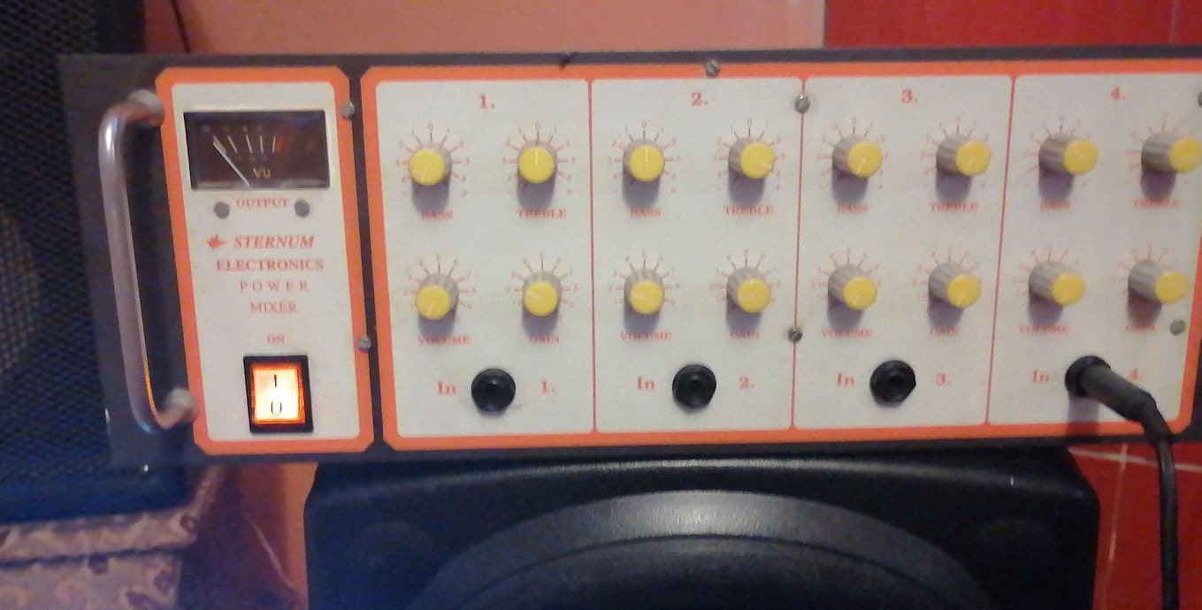

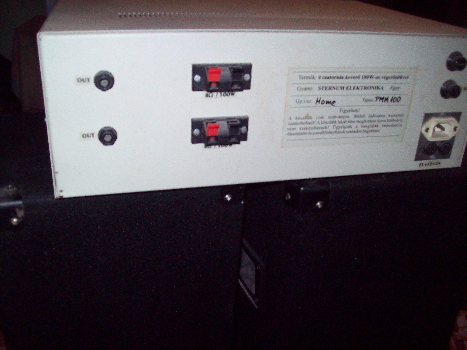

Adott egy Sternum PMM 100 4 csatornás keverő erősítő. (eladtam, itt nálam a próba során hibátlanul működött, szépen reagált mindenre, magas, mély, hangerők) Olyan hiba lépett fel aki megvette annál,hogy ha be van kapcsolva, akkor a billenő kapcsoló ( ezzel lehet az erősítőt bekapcsolni, és narancs sárgán világít) világít, viszont az analóg output háttere nem világít és az erősítő nem is ad ki hangot. Mi lehet a hiba? (biztosítékra tippelek) Vagy esetleg előfordulhat,hogy a hangfalak fordított bekötése okozhat ilyent? Nem tudok mire gondolni mert nálam mindig hibátlanul működött, soha semmilyen probléma nem volt vele. Pedig zenélésre használtam 2db SAL 1020CP hangfallal. Képet is küldök róla, az eladó küldte nekem ezt. Az erősító hátlapjáról a képet én mellékelem, saját kép.Ha tudtok segítsetek. Köszönöm!

(#) mek-elek válasza opelt hozzászólására (») Júl 8, 2019 /
A fordított bekötés nem gond, inkább a zárlatos kábel. Biztos jönnek majd a fórum javító nagyágyúi, akik neked segíteni tudnak, türelem. Kérdés Te mit tudsz távgyógyászatilag tenni. Pákád remélem akad?
Azonban ilyen esetben nem árt egy kis szerelési tapasztalat sem, meg legalább egy alapműszer.
Nem tudom hány éves a készüléked, elképzelhető, meg szerencsés legalább a tápkondikat kicserélni, ha több mint 15 éves. Szóval lesz mit csinálnod.
Majdnem lemaradt belső fényképekre is szükség lesz.
