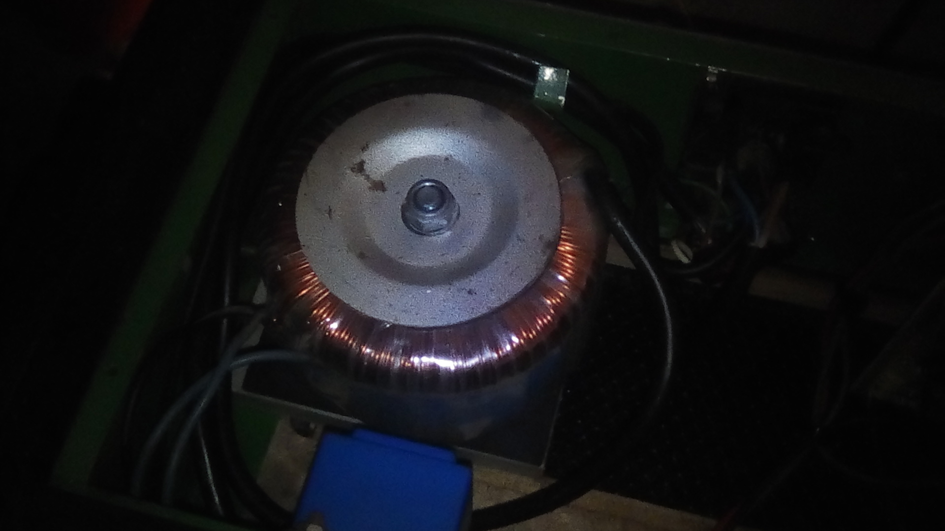

Üdvözletem.
Átalakítottam egy Vermona 620-ast .(tudom örüljek neki)
Került bele egy quad405 és kapott új egyenirányítót meg puffer kondikat.
Viszont a trafó melegszik. Kézzel simán megfogható de meleg ergo olyan 40fok vagyb picikével több lehet. Nincs valakinek hasonló vermona erősítője hogy megnézné nekem mennyire melegszik a trafója?
(#) Cinema válasza Dióda hozzászólására (») Aug 8, 2019 /
Általánosságban +60fok az még elfogadható hőmérséklet.
Ha gyorsan felmelegszik, akkor viszont menetzárlat lehetséges, vagy túl van gerjesztve, vagy túl van terhelve! a vasmag, ugye 220V helyett 230V már okozhat gondot, ha határértékre méretezett volt a transzformátor.
(#) Dióda válasza Cinema hozzászólására (») Aug 8, 2019 /
Én is ezen vakarózok hogy lehet már túl sok neki a régitől eltérő válltozás.
(#) tothbela válasza Dióda hozzászólására (») Aug 9, 2019 /
Kösd le róla a "kvadot" és úgy nézd meg hogy mennyire meleg.
Ezeken a trafókon van egy csomó leágazás. Én is használok ilyen trafót erősítőhöz minden gond nélkül. Van rajta 2X110V, meg 2X10V. 230, de 240V sem gond neki ha rendesen van átkapcsolva.

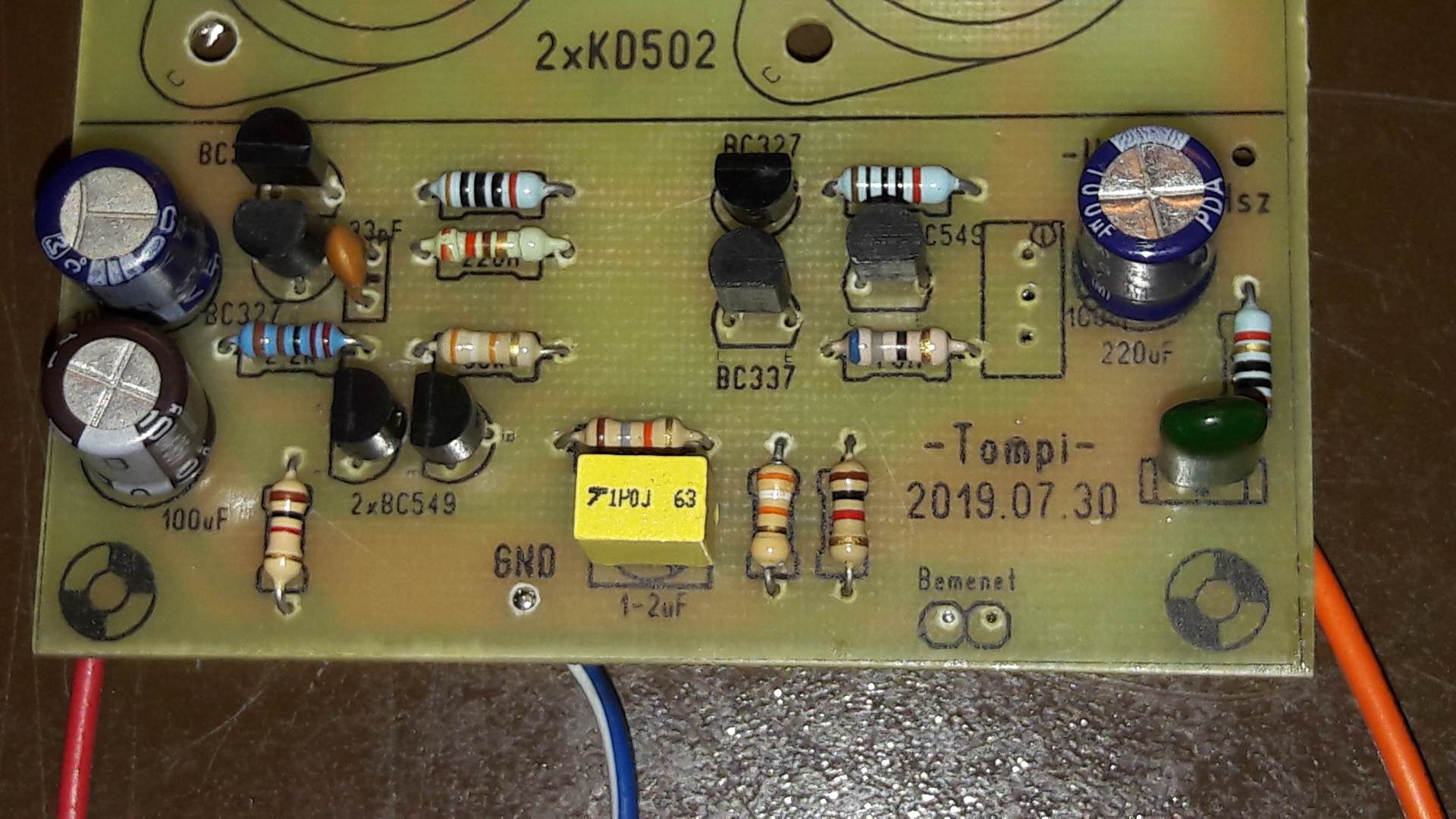

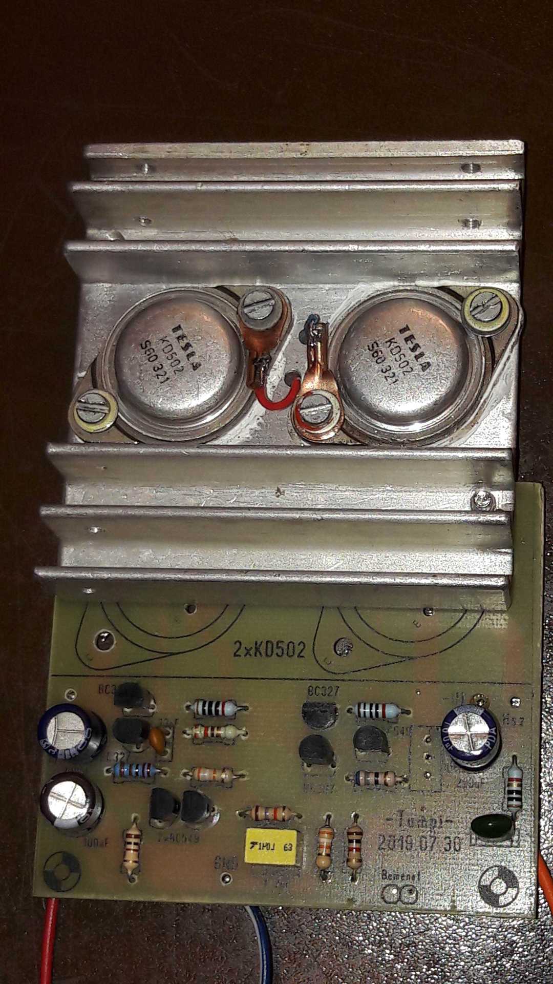

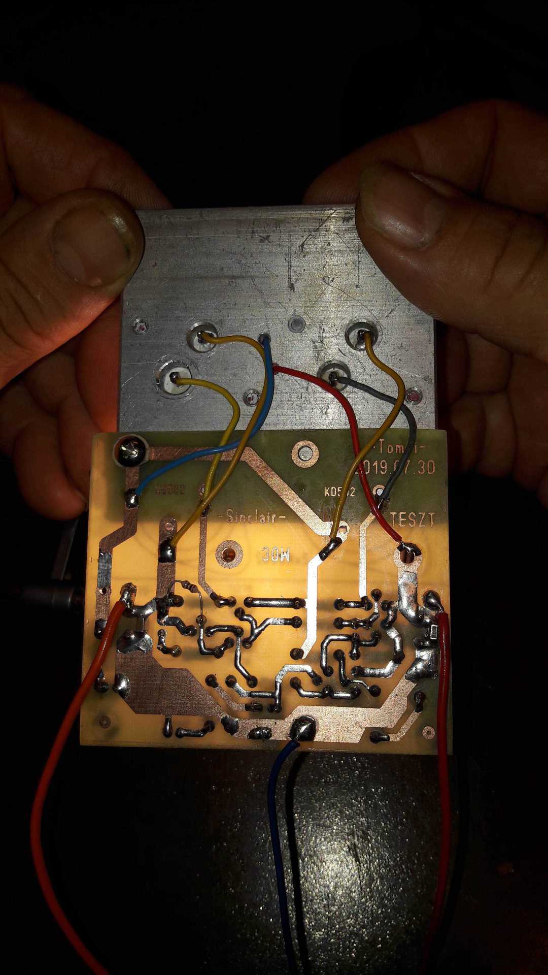

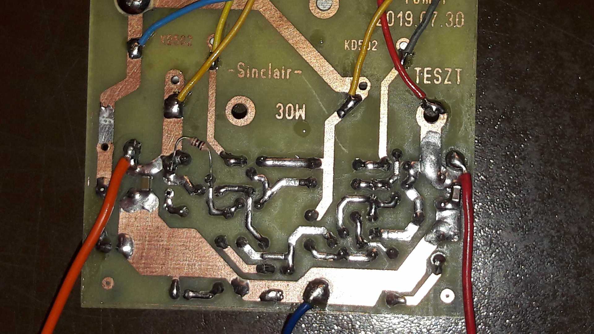

Nos, megépítettem ezt az erősítőt, de valami bibi van.
Mindent a rajz és az útmutatások szerint készítettem el. A panelon még nincsenek a Reloop által javasolt GND-t érintő módosítások, mert ez még csak egy teszt panel és ez már kész volt.
Úgy gondolom nem követtem el hibát az építés során, az alkatrészeket kimértem a beültetés előtt, lehetőség szerint válogattam is a tranzisztorokat.
A jelenség a következő:
- Labortápról élesztve (kb.: 300mA áramkorláttal) hangszóró nélkül, rövidre zárt bemenet mellett az áramfelvétel (nyugalmi) -12 / +12mA mindkét tápoldalból. Kimeneten a DC +58mV. Eddig jónak is gondolnám, bár a nyugalmit feljebb lehetne emelni.
- Még mindig rövidre zárt bemenet, de már hangszóróval (8ohm) bekapcsoláskor teljesen elbillen az áramfelvétel, a negatív tápoldalban áramkorlátig ugrik az áramfelvétel.
-Ha bekapcsolás után kötöm rá a hangszórót, akkor nincs elbillenés az áramfelvétel -10 / +16mA környékén alakul. Hangszóróból gyenge zúgás hallható. A bemenetet megérintve (egyszer történt és az is véletlenül) megint csak elbillen az áramfelvétel, negatív oldalban 300mA-re és gondolom menne is tovább ha nem lenne áramkorlát beállítva.
- Nyitott bemenetnél, hangszóró nélkül az áramfelvétel -69 / +67mA a két tápoldalban. Ekkor a kimeneten a DC már 107mV
Képeket teszek fel, hátha van valami szembeötlő. A végtranzisztorok KD502, eddig mindenhol ezeket használtam a 3055-ök helyett. Ezek tuti nem hamisítványok és van belőle sok.
Valamit biztos mégis elszúrok, ha másnak üzemel!
Tudnátok segíteni a hibakeresésben?
A hozzászólás módosítva: Aug 14, 2019

Üdvözöllek! Mi lenne, ha a végtrnazisztorokat közvetlen a panelre forrasztanád? A képek alapján a panel alkalmas rá. Lehet, hogy a hosszú vezeték miatta a negatív oldali tranzisztor gerjed. Én is megépítettem a kapcsolást, szép hangja van, abszolút zajmentes, egyáltalán nem melegszik. Próbaként elég volna egy sima alu lemez is a hűtéshez, ha két darab, még a szigetelésre se lenne gondod.

Q7 emitterébe is tedd be a 100ohm-ot, mert Q7 enélkül nincsen visszacsatolva.
(#) highand válasza metabo123 hozzászólására (») Aug 14, 2019 /
Mekkora a tápfesz 300mA áramkorlát mellett? A kapcsolás +- 9V alatt nem üzemképes, azaz sohasem fog felállni. Úgy állítsd be az áramkorlátot, hogy +-12V azért legyen a kapcsoláson.
(#) tothbela válasza metabo123 hozzászólására (») Aug 14, 2019 / 3
A bekapcsolási tranziens miatt, vagy az ujjaddal bevitt impulzus hatására a hangszóróval terhelt kimenet bőven 300mA felett terheli a tápot, az meg leejti a feszültségét olyan kicsire, ahol már nem tudja az erősítő tartani a kimeneti DC nulla voltot, ezért reteszelődik. Normál táppal nem lesz baj, de át lehet tervezni az erősítőt olyanra, hogy ne legyen ilyen tulajdonsága.
Egyébként semmit nem szúrtál el, ez a kapcsolás ilyen. Ha érdekel a módosítás, jelezd.

(#) metabo123 válasza imre59 hozzászólására (») Aug 14, 2019 /
Szia! Igen, a panelt úgy készítettem, hogy a végtranzisztorok is rajta lesznek, de egyelőre csak így állítottam össze ideiglenesen, hogy kipróbáljam. Két tranzisztor már készen adott volt bordán, hát kipróbáltam. Annyira nem hosszúak a vezetékek szerintem, hogy gondot kéne jelentsen (3-4 cm-es).
A hibát elég durvának érzem.
Highand:
Mindent a rajz szerint készítettem el, véleményem szerint bent van az a 2 db 100 ohm R7, R8 személyében. (Vagy én nem értek valamit)
A beállított feszültség: 2x20V DC és ehhez állítottam be kb: 250-300mA-t
Köszönöm, hogy foglalkoztok a problémámmal!

(#) metabo123 válasza tothbela hozzászólására (») Aug 14, 2019 /
Na ebben lehet valami. Merjem feljebb emelni az áramkorlátot, hátha úgy jó lesz?
„Normál táppal nem lesz baj”
Veszem a biztatást és mindjárt kipróbálom, legfeljebb elszáll valami..
„...át lehet tervezni az erősítőt olyanra, hogy ne legyen ilyen tulajdonsága... Ha érdekel a módosítás, jelezd”
Mindenképp érdekel, ha nem bonyolítja túl az egészet. Mint írtam csak egy kis egyszerű elfogadható minőségű végfokot szeretnék építeni 8-10W ra

(#) metabo123 válasza tothbela hozzászólására (») Aug 15, 2019 /
Nos, igazad volt, picit emelve az áramkorláton, úgy 6-700mA-re, már nem billen el a cucc.
Rákötöttem a saját tápjára és minden rendben van, jelet is adtam a bemenetére, és megszólalt.
Még csak zenével és kis hangerőn próbáltam, de szkóppal is meg fogom nézni.
Mennyire állítsam be a nyugalmi áramot?
(#) tothbela válasza metabo123 hozzászólására (») Aug 15, 2019 / 2
Ha nem zavar a be- és kikapcsoláskor a kis pukkanás, akkor maradjon így a kapcsolás, nem fontos áttervezni, de szívesen segítek benne ha akarod.
A nyugalmi áram beállítása elég érdekes téma. Mivel ez az erősítő gyakorlatilag nem figyeli a tranzisztorok hőmérsékletét, ezért megszaladhat a nyugalmi áram, és túlmelegedhetnek a végtranzisztorok. De ha a Q4-et termikus kapcsolatba hozod a végtranzisztorokkal, akkor nem lehet nagy baj. Ha a helyére kerül a hűtő, talán el is ér hozzá a Q4, vagy egy kis hőhíddal is összehozható.
Ez után érdemes foglalkozni a nyugalmival, de 50mA-től nem kell több.
