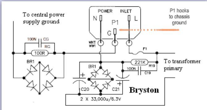

Mindjárt megkeresem. Volt itt már róla szó, hogy a sok kapcsitáp asszimetrizálja a hálózati színuszt és a toroidok nagyon kicsi egyenáramú belső ellenállása ilyen periodikus zümmögéssel "jelzi"
2 nagyáramú dióda és két kisfeszültségű, nagy kapacitású elkó megfelelő összekötése sorban a trafóval...

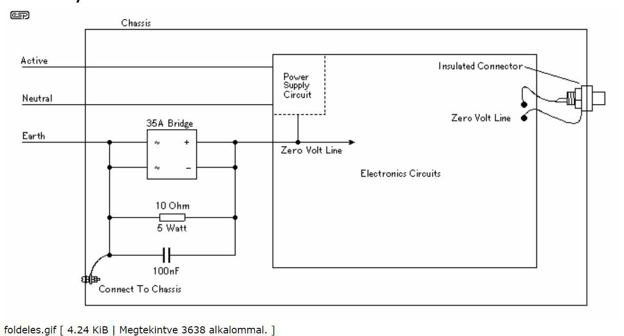

(#) Orbán József hozzászólása Aug 20, 2019 / 1
Itt van 2 séma. A saját lemezemen kerestem meg, de fenn van valahol a csöves topikban is.
A "földelés" nem leválasztás miatt van...
