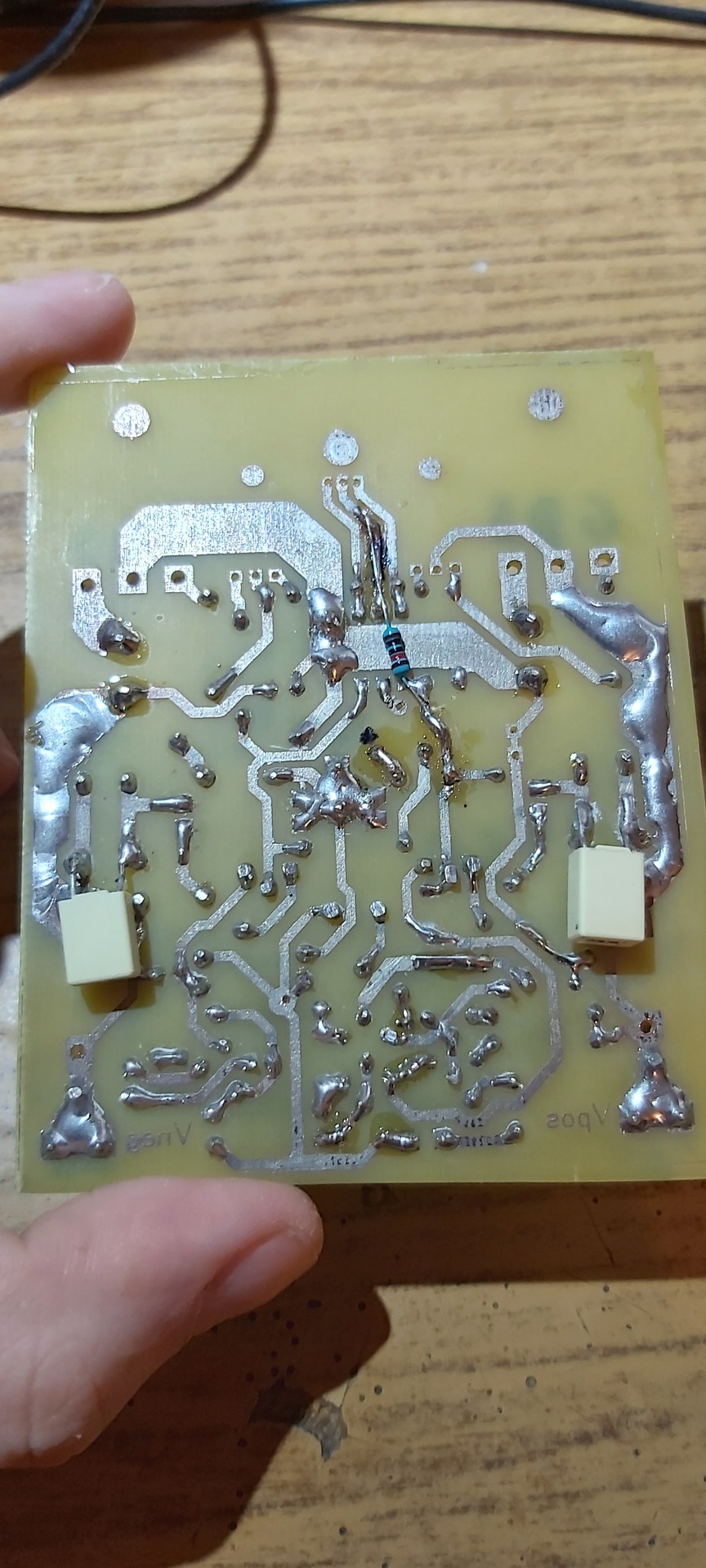

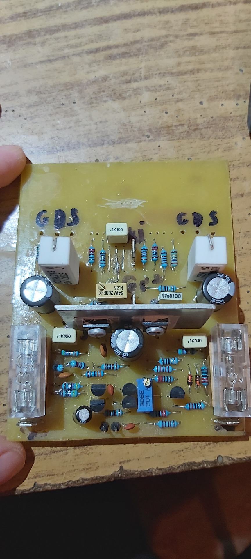

To-247 es verzió. Igazából az már készen van nem módosítottam hiszen többszörösen kipróbált.
Viszont azért pár helyen a 0.6 mm es furatok túl közel vannak egymáshoz és elég nehézkes is a fúrásuk forrasztásuk. Elkövettem egy szarvashibát hogy dekorlakkal kentem át azt hittem átforrasztható hát nehezen
Az erősítő panelterve és rajza.
Nézzétek meg a 10 k ellenállást jó helyre tettem e. Az ott nem égésnyom, hanem filc maradvány majd letisztítom...

(#) reloop válasza zotya1983 hozzászólására (») Okt 28, 2019 /
A nyugalmi áramot szabályzó potenciométert úgy is be lehet tervezni, hogy a meghibásodása ne okozzon kárt és ellenkezőleg is.
A tárgyalt rajz szerinti eredeti megoldással nem lenne gond, ha a beállítást áramkorlátos labor-táppal végeznénk és a beállításon nem terveznénk több ízben is módosítani.
Ezért viszonyulunk eltérően ehhez a kérdéshez ipari termék és DIY esetén. Utóbbihoz sorolom, mikor hobbi szinten (konyhaasztal sarkán) javítunk erősítőt. Ennek kényelmét nem feltétlenül kérhetjük számon a konstruktőrön
A 10k áramkörileg a helyén. Pótlólagos ellenállást nem szerencsés egy más potenciálon lévő vezetősávra fektetni. Ha szerelés közben sérül az ellenállás szigetelése, baj lehet belőle.
(#) zotya1983 válasza reloop hozzászólására (») Okt 28, 2019 /
Igen ilyenkor már anomáliát okoz a beültetése de nem probléma fúrok neki valahol 2 db 0.6 os furatot és akkor felül ültetem be. De mivel távtartók leszneka dobozban meg próbálok vigyázni hogy ne sérüljön, köszönöm.
Természetesen mértem mindkét bekötési pont és a vezetősáv közt egy egy "ellenállást"... És folytonosságival is megnéztem semmi..
