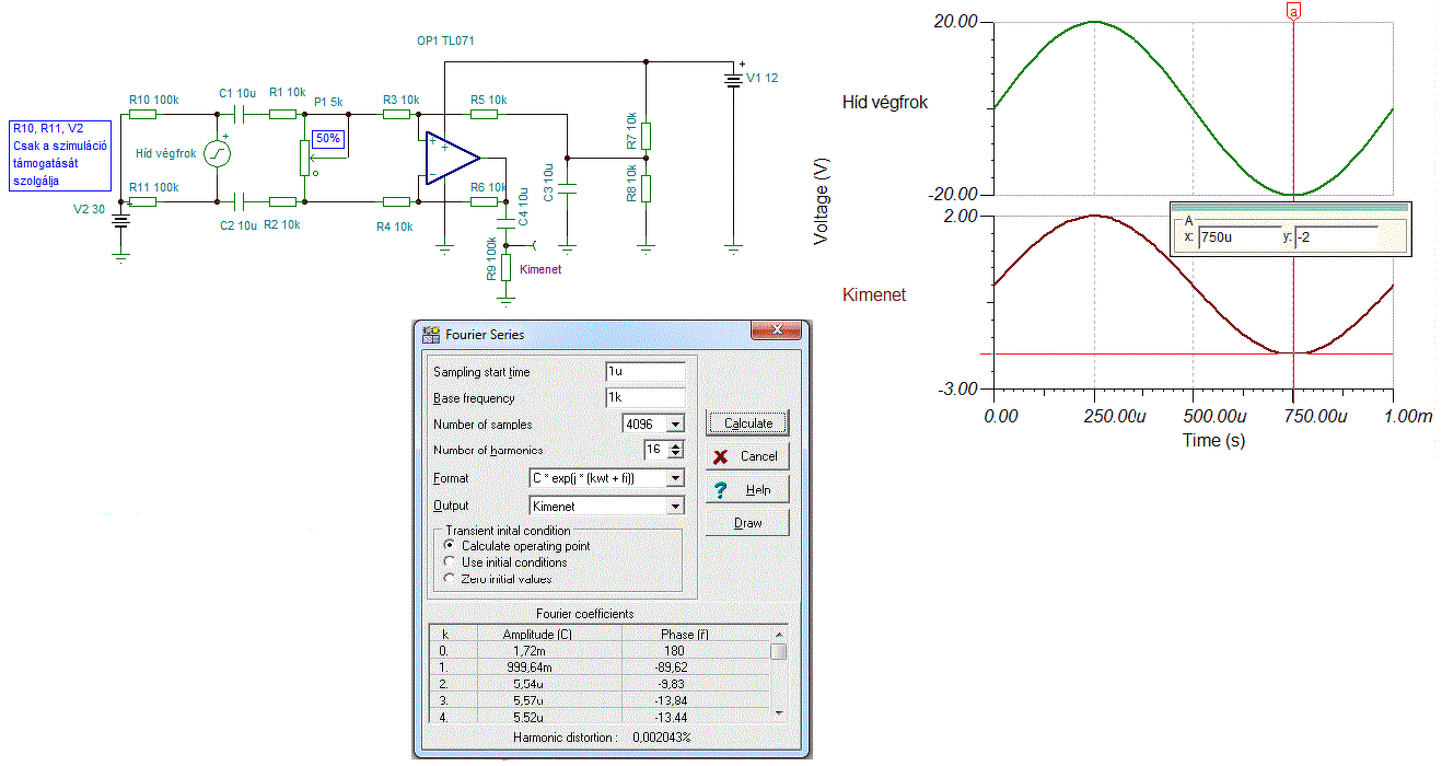

(#) reloop válasza karcsi hozzászólására (») Jan 17, 2020 / 1
Szia! Mellékelem a kapcsolást, amivel autós végfok hangszórókimenetét alakítom át aszimmetrikus jellé. Az ábrára feltettem a csillapítás közepes értékét és a harmonikus torzítást.

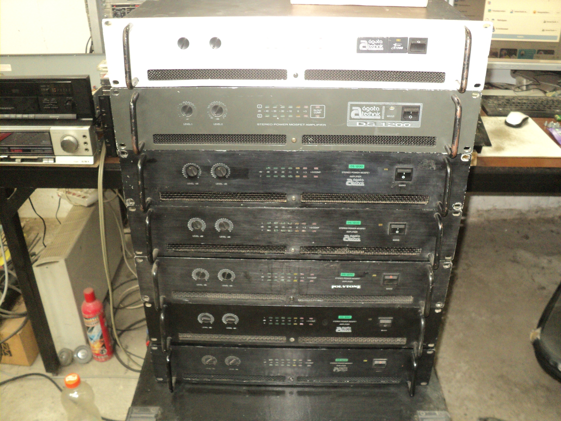

(#) Tiggey válasza pinyó39 hozzászólására (») Jan 18, 2020 / 1
Ágotáék is szerelték 640/9640-el. Pl. : DS1200-at vagy 8 pár 630/9630-al, vagy 6 pár 640/9640-el oldalanként. De van 8ohmra DS600-am is, az full gyári patika állapot, az is 640/9640. Amit felújítok, 640/9640 kerül be, de nyugalmi megfutással semmi problémám nem volt eddig.

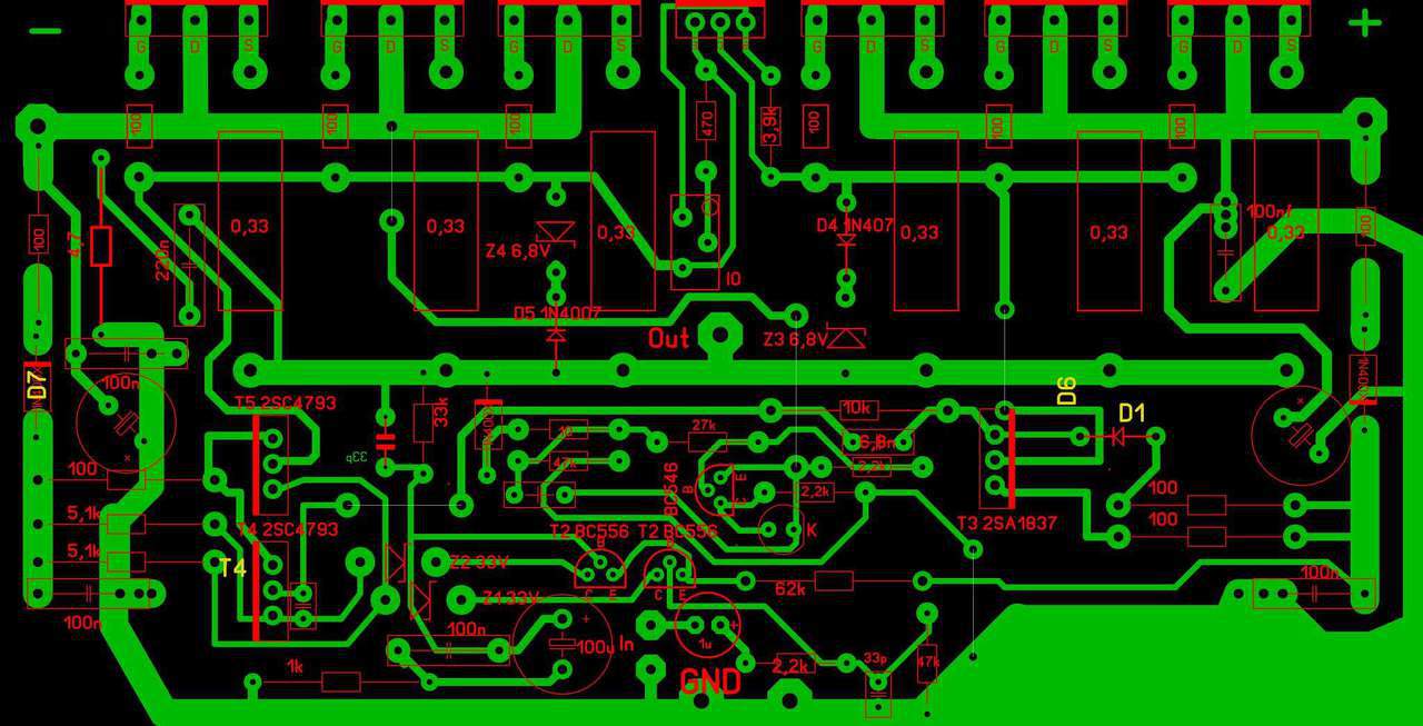

(#) mlaci989 válasza reloop hozzászólására (») Jan 19, 2020 /
Az ellenpróba eredménye tehát R453 be, R553 ki. 500-as oldalon semmi ugrálás,síri csend(ezen az oldalon még el vannak távolítva a végtranzisztorok,100 ohmok bent vannak). A 400-as aktív oldal lengedezik,meg 50Hz körüli zavar van jelen a kimeneten. 50mV csúcstól csúcsig. Ennek értéke drasztikusan változik a mély vágásával.
(#) karcsi válasza reloop hozzászólására (») Jan 19, 2020 /
Szia. Köszönöm segítségedet. Próbapanelen összerakom, és kipróbálom. Az eredményről
tájékoztatni foglak.
(#) reloop válasza mlaci989 hozzászólására (») Jan 20, 2020 /
Két körben is gondosan ellenőrizve az erősítőt úgy vélem nem maradt benne hibás alkatrész, ha a kollégák által említett D451-452 diódákat lecserélted.
Az a teóriám, amit Highand fórumtárs is leírt már korábban, a készülék tervezése idején még nem volt ekkora elektromágneses háttérzaj, gondolok itt mobil telefonra, Wifi-re, kapcsitápok hadára, ezért megengedhető volt ez a pajkosan kusza huzalozás a táp és a test tekintetében. Pillanatnyilag azt látom a méréseredményekből, hogy a környezetből begyűjtött jelekből modulált hullámot észleled a kimeneten.
A lehetőség adott a készülék átépítéséhez, de nem hiszem, hogy megérné a fáradságot. Például a hangszínszabályzást, legalábbis ebben a formájában elsők között számolnám fel. A differenciálerősítő emitteráramát csatornánként függetlenül állítanám elő és az egész VAS áramát feljebb húznám, többek között a zavarelnyomás érdekében. Kéne még hozzá szabályos koppanásgátló, természetesen DC-védelemmel együtt.
(#) reloop válasza karcsi hozzászólására (») Jan 20, 2020 /
A rajzon nem szerepel, de a tápfeszültségre ne felejts el 100 uF, 100 nF szűrést tenni, lehetőleg közel az IC-hez!
A tápfeszültség akár +6 V-ig csökkenthető, így óvhatod a hangkártyád bemenetét a túlvezérléstől.
(#) mlaci989 válasza reloop hozzászólására (») Jan 20, 2020 /
Igen cserélve lettek a D451-452 diódák. Valamin t időközben kicseréltem D51 zénert és beállt a pozitív segédtáp a rajz szerinti értékekre. Azonban a zavar,hullámzás továbbra is megmaradt. Kár érte,rengeteg fáradozás van benne sokunk részéről.
A hibakeresés során begyűjtött tapasztalat akár értékesebb is lehet, mint maga az erősítő
Igaz.
Még annyit fűznék hozzá,hogy az egész jelenség zavar,hullámzás a koppanásgátlási idő letelte után jelentkezik.
Ha kizárólag az alacsony frekvenciájú zavarjel maradt meg, azt egyszerűen leválasztanám csatoló kondenzátorral, ami praktikusan két szembefordított 2200-4700 µF 40 V-os elkó. Bónusznék megoldódik a hangsugárzók DC védelme.

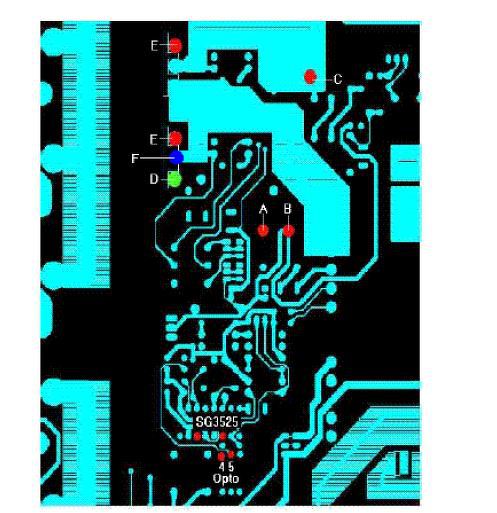

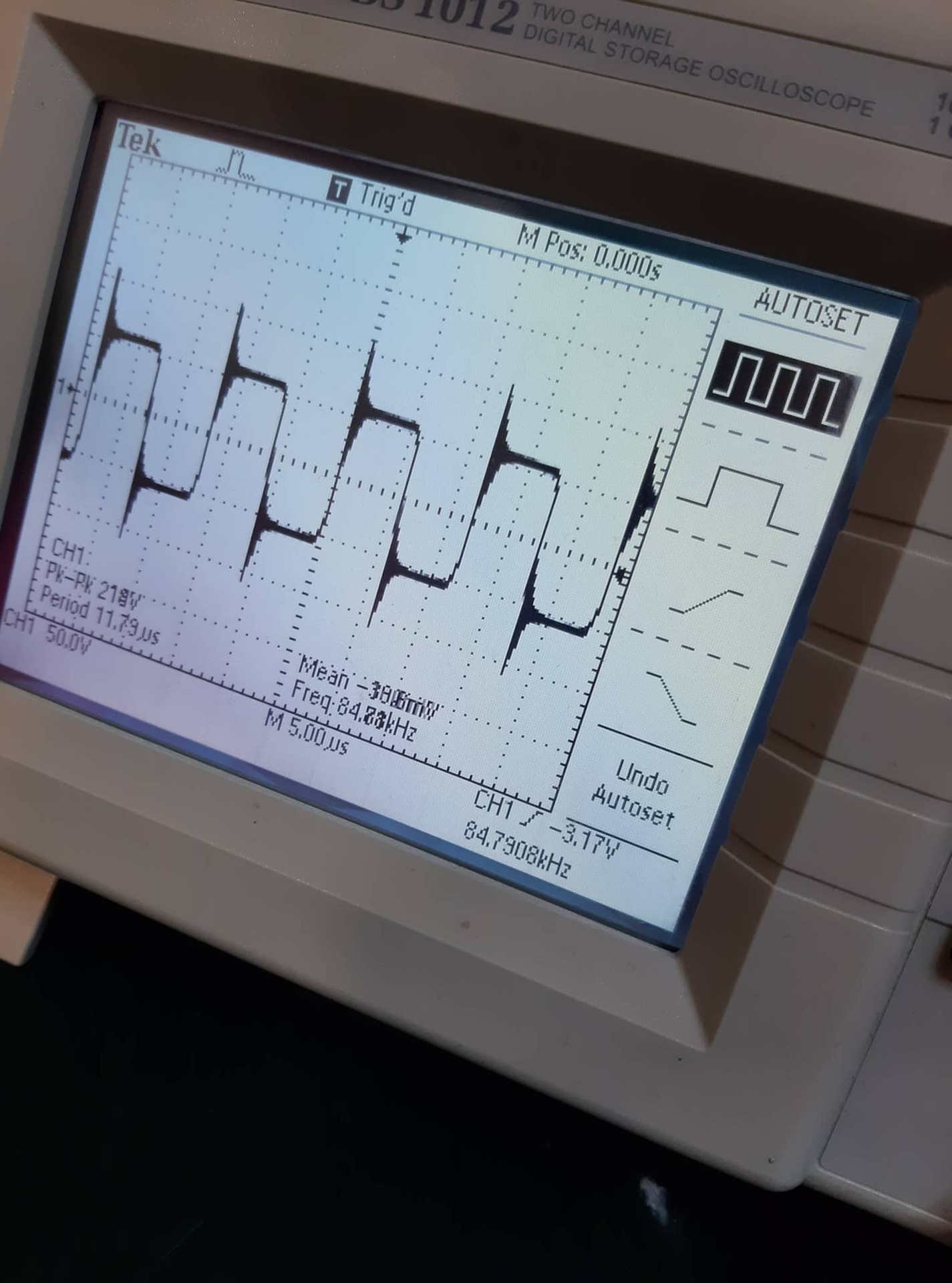

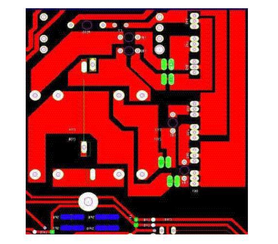

(#) szaka hozzászólása Jan 28, 2020 /
Javítok egy Caudio Pulse 2x1100 végfokot.
Leválasztottam a tápoldalról a két végfok panelt. Elindul a tápegység, viszont az IGBT-en mért feszültség nem egyforma. A jelalak sem az.
Van ötletetek mi okozza ezt?
Az ábrán az E ponton mértem.
(#) latyakosa válasza szaka hozzászólására (») Jan 28, 2020 /
Hello,
Szerintem ez itt off
A szekunder oldalon a tápfeszek rendben ? Nincs szekunder oldalon zárlat, vagy asszimtrikus feszültség ?
Ha primer oldalon az IGBT-k mellett lévő D14, D23, C56, C68, R84, R86, R117, stb alkatrészek hibátlanok ?
(#) szaka válasza latyakosa hozzászólására (») Jan 28, 2020 /
Mérem az alkatrészeket...
Most az ábrán zöld ponttal jelzett összekötések szét vannak választva.

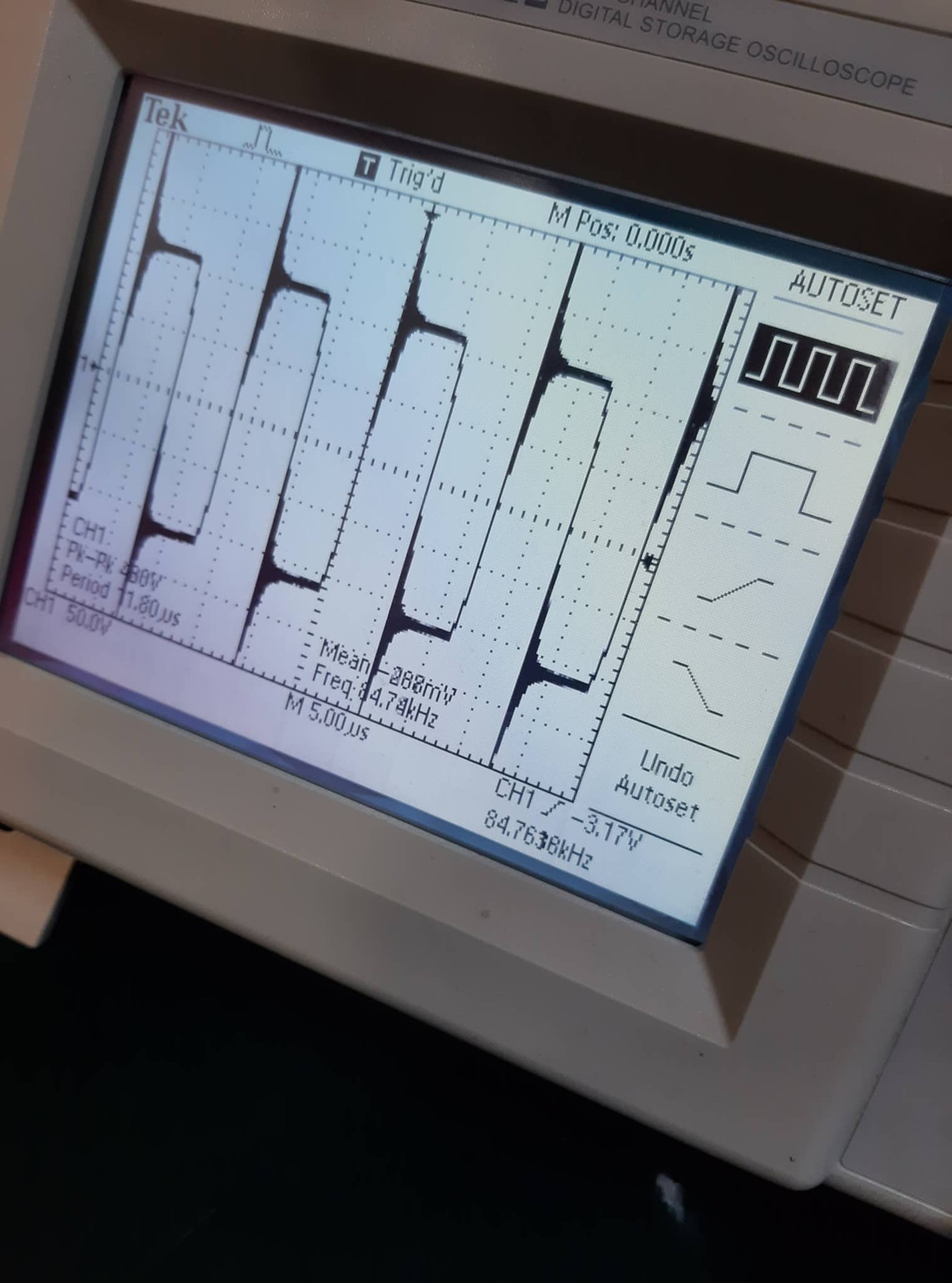

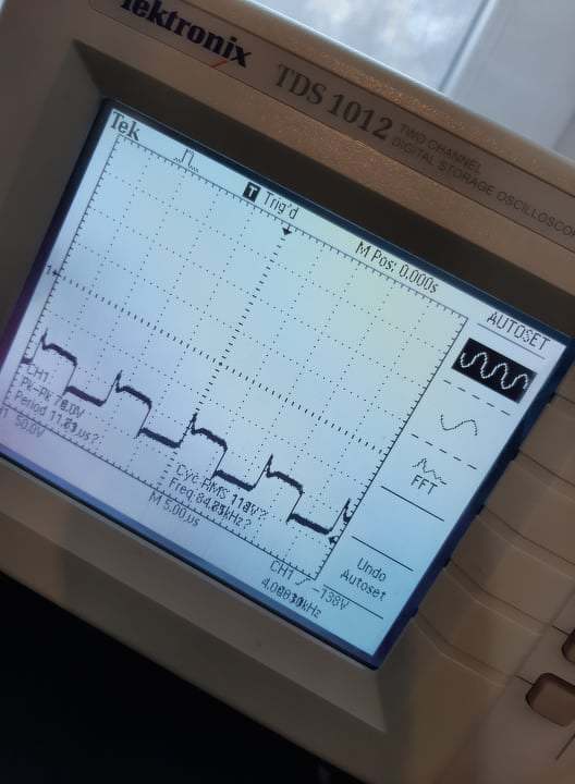

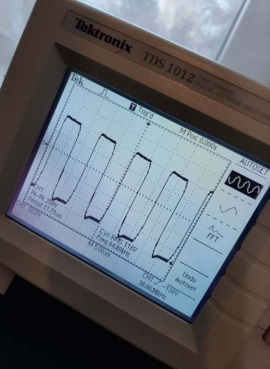

(#) eyess válasza szaka hozzászólására (») Jan 28, 2020 /
Mi a hiba jelenség egyáltalán.
(#) szaka válasza eyess hozzászólására (») Jan 28, 2020 /
Az alkatrészek mérés alapján jók.
Ha bekötöm a két végfok panelt akkor nem indul el az erősítő. A protect led villog.
Átnéztem az oldalakon a tranzisztorokat , diódákat ... mérés alapján jók.
Ezután gondoltam a tápnál keresem a hibát. Lekötöttem az oldalakat (zöld átkötések megszüntetése előző ábrán).
Ha a transzformátor szekunder oldali kapcsaira teszem a szkópot az alábbi jelalak fogad.
Látszik, hogy az egyik dupla akkora mint a másik.
Ez megfelelő? :O
