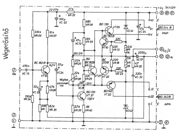

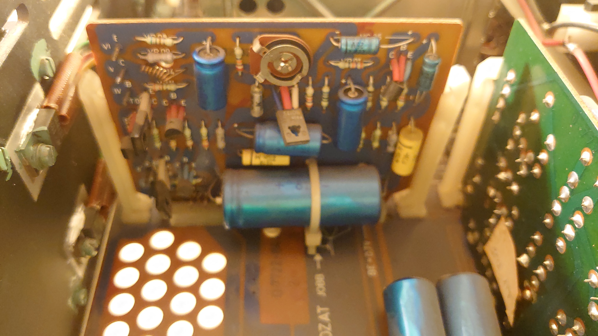

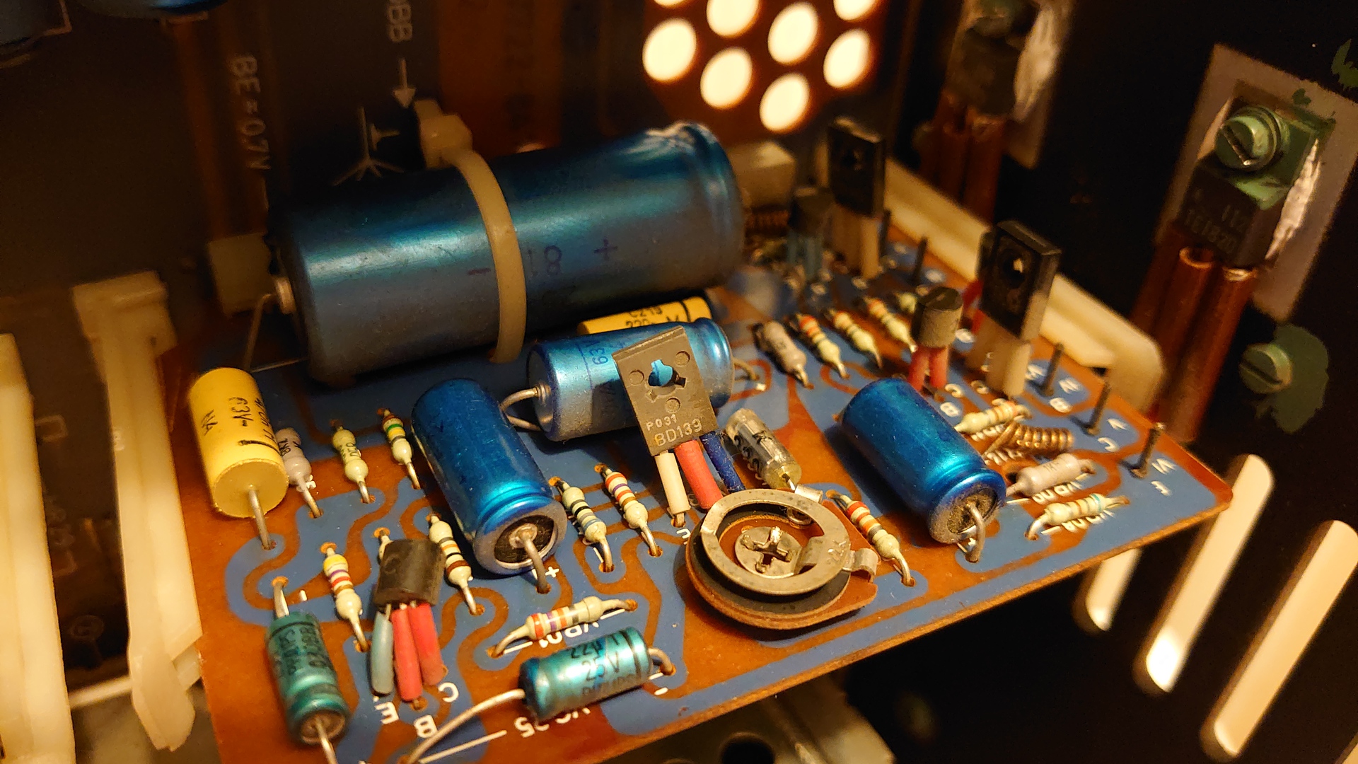

(#) razor88 hozzászólása Feb 9, 2020 /

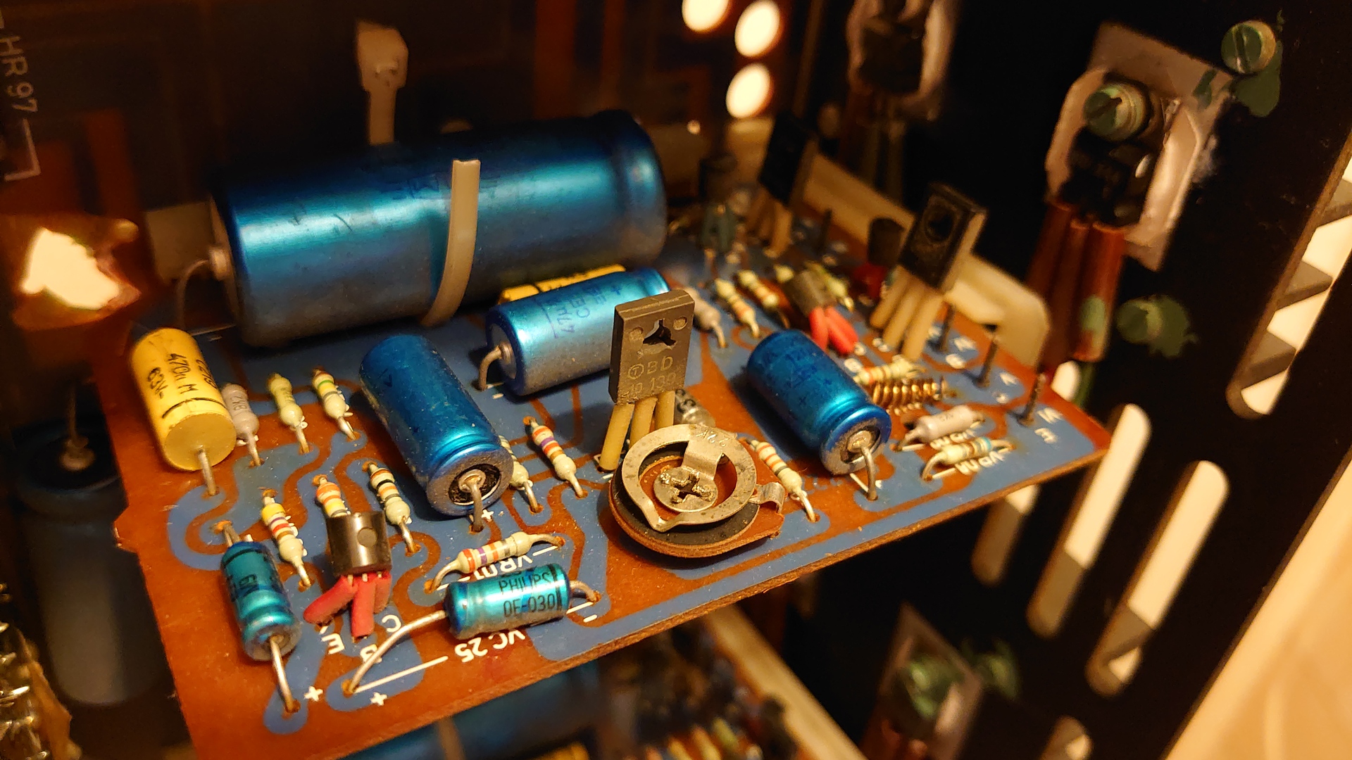

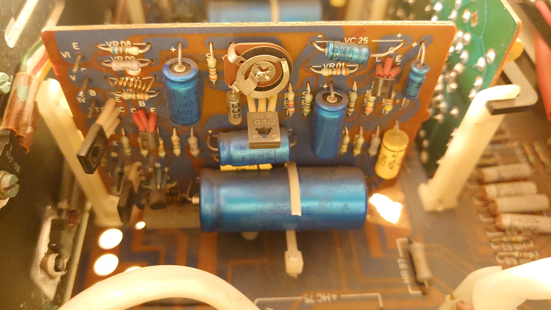

jó estét kívánok.
kaptam 1 VIDEOTON cleopatra rádiós erősítőt.ezt szeretném használni munkahelyen de előtte meg akarok róla bizonyosodni hogy jó állapotban van-e.eddig minden rendben van viszont van ami piszkálja a csőrömet.láttam hogy a baloldali végfokozat tranzisztorai cserélve lettek mert nem TE1820 TE1819
hanem BD244 BD243 páros van benne.tudom ez így nem feltétlenül baj de jobban megnézve észre vettem hogy tranzisztor,csillámlap borda között nincs hővezető paszta.ezt orvosoltam.végfokozat panelén van 1 trimmer potméter és jól elvan tekerve a másik panelen lévőhöz képest.elég sokat kísérleteztem de nem jutottam eredményre .évek óta van 1 aktív mély láda erősítőm amibe 10 évvel ezelőtt saját magam beletekergettem de ott sem vettem észre semmi változást.ha jól tudom valamilyen munkapontot kell beállítani de annyira sok infót találok róla hogy elbizonytalanodom.tudom hogy tranzisztoros erősítőknél tranzisztor pároknál van 1 trimmer...
kérdésem az volna hogy mi alapján tudom beállítani a trimmert .mi van ha túl sok vagy kevés .
Aki megválaszolja annak nagyon megköszönném .Üdv:Imre
(#) reloop válasza razor88 hozzászólására (») Feb 9, 2020 /
Szia! Ez a témája, ha lennének még kérdéseid.
A potival a féltápot állítjuk be a kimeneti csatoló kondi előtt mérve Bővebben: Link

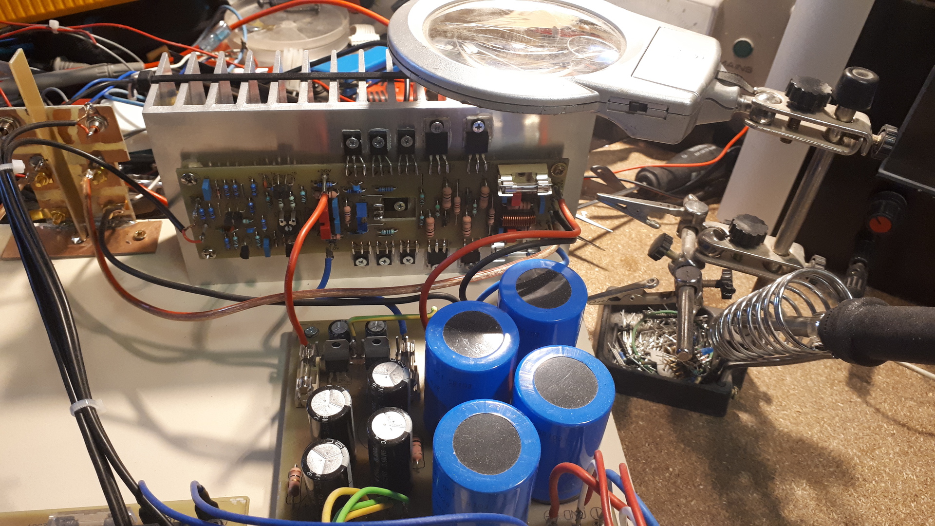

(#) nandika76 hozzászólása Feb 10, 2020 /
Érdeklődnék, hogy Audiophil erősítőről van e valakinek megépíthető, működő viszonylag nagyobb teljesítményű változatban (100 200w) rajza esetleg kész változata.
Szeretnék az Otala után egy kicsit izmosabbat építeni, viszont a hangja maradhatna minőségileg ilyen vagy jobb.
Előre is köszi.
(#) nandika76 válasza nandika76 hozzászólására (») Feb 10, 2020 /
Még kép.
(#) Alkotó válasza nandika76 hozzászólására (») Feb 10, 2020 /
Ez egy ígéretes jelölt lehet. Ha tetszik, akkor panelt tudok adni hozzá, az erősítőhöz is és a segédtáphoz is.

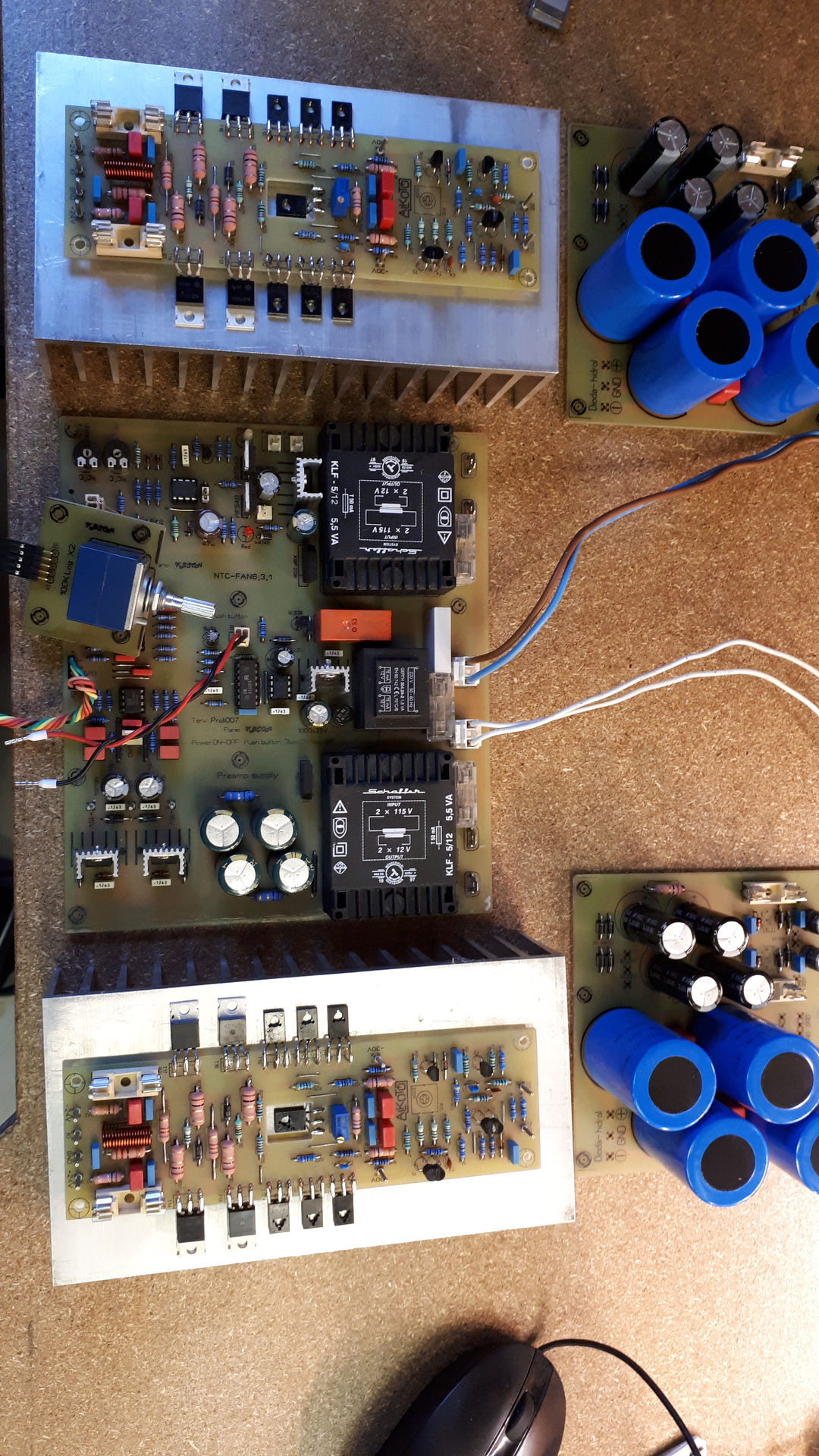

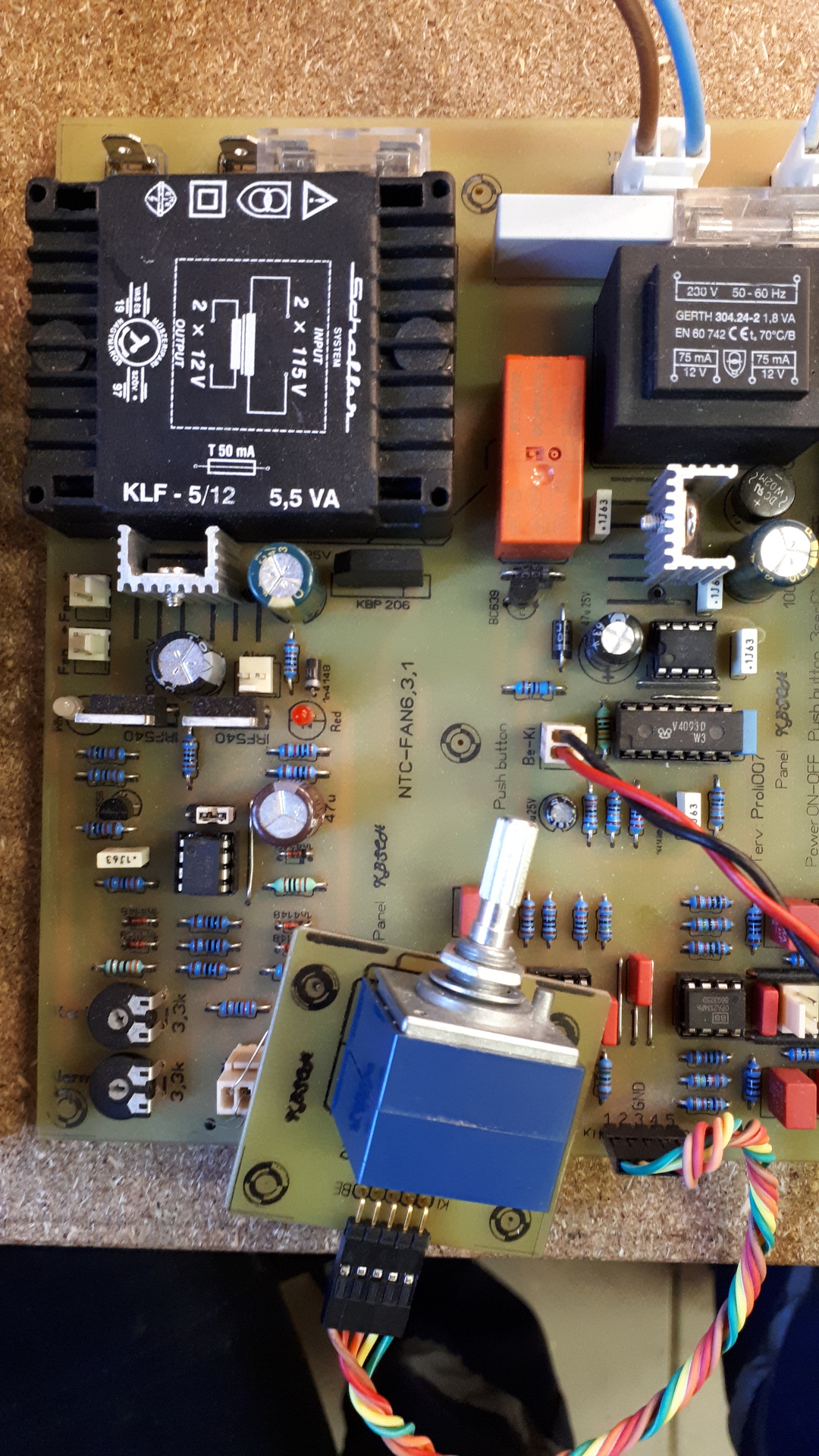

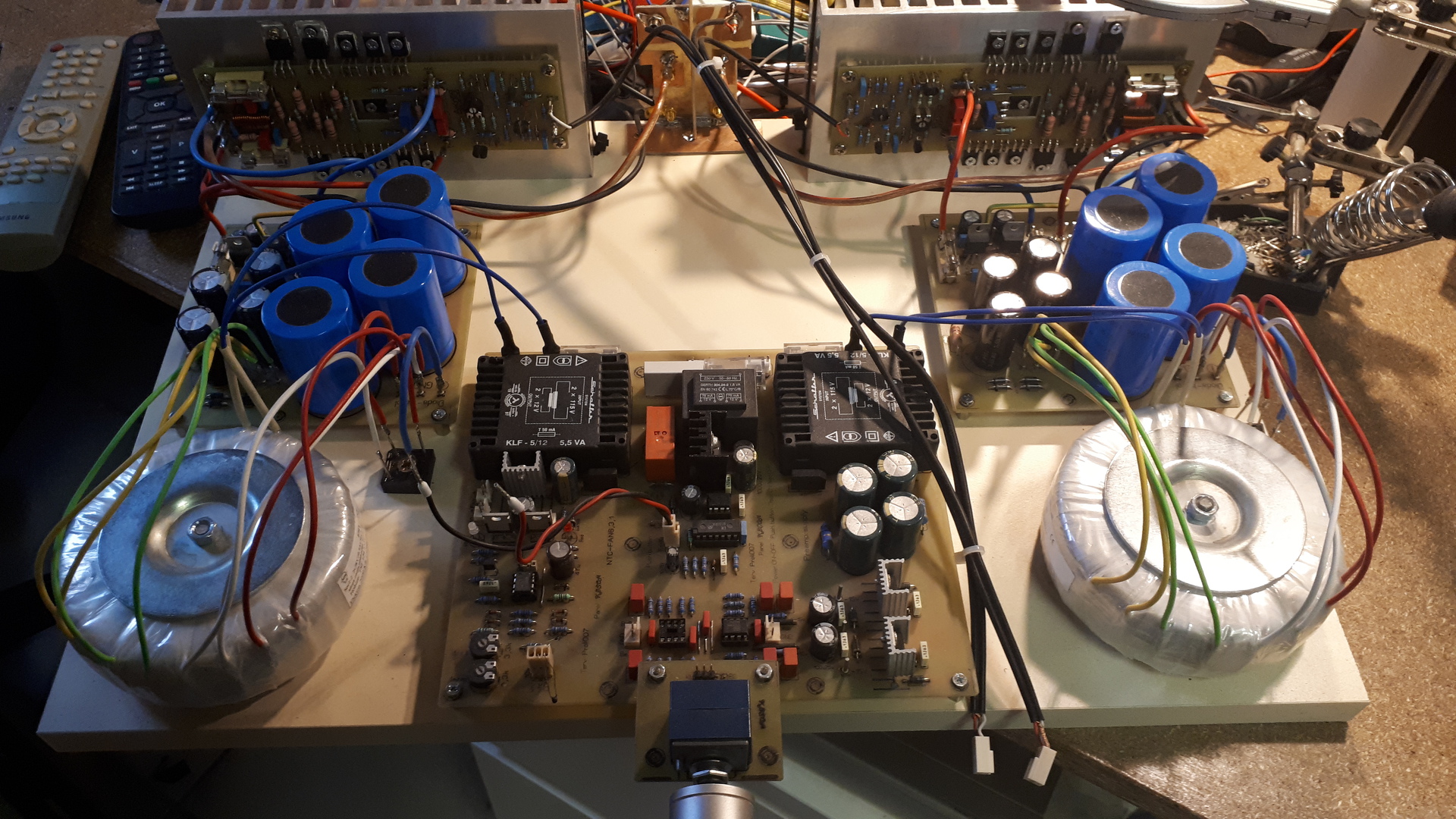

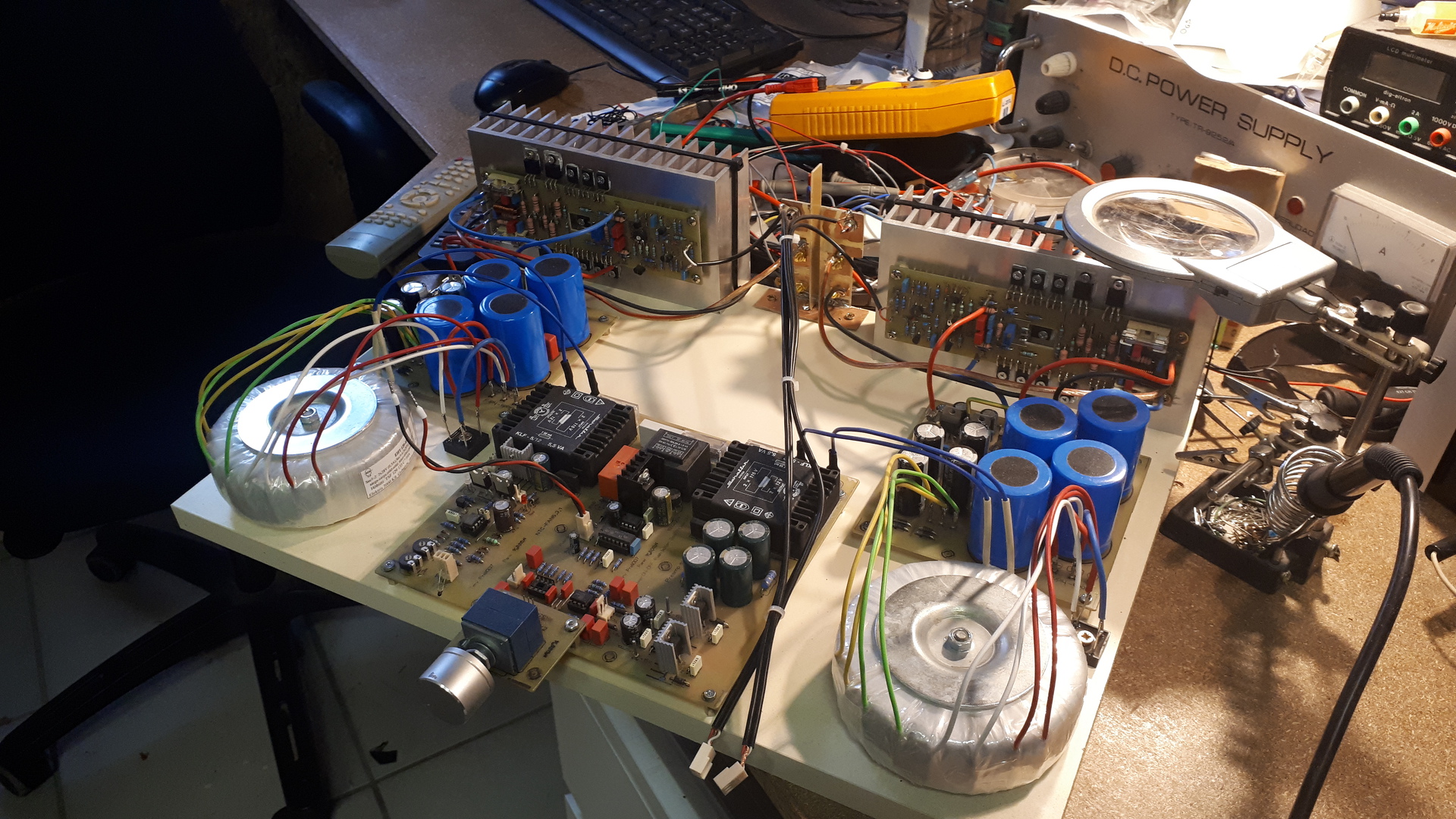

(#) szikorapéter válasza szikorapéter hozzászólására (») Feb 11, 2020 /
Hát megjött a végfok és benne a kindertojás is. Szép kivitelek a modulok egyébként puffer elkóból 70.000µF /100V/ tápoldal, 4db 300W-os FEt-es végmodul, EHT1500-as toroid lágy indítással, 4 VU meter, 4 hangszóróvédelem, 2 hőmérséklet figyelő modul. Az egészet ide szállítással egy 10-esért vettem, már csak munkára kell bírni. Akkor ezek szerint ez modulonként 300W , de akkora tápfeszültséggel eltűri vajon a 4 ohm-ot vagy csak a 8-at? Mivel 4 erősítő modul van bent, mind egyforma, a tápfesz adott, a toroid 2x52V ~ , ebből gondolom olyan 70V +- a tápfeszültség aminél inkább 8ohm-ra jön le a 300W , de beterhelhetem majd 4ohm-al is vagy nem érdemes?
Képek szerdán.....

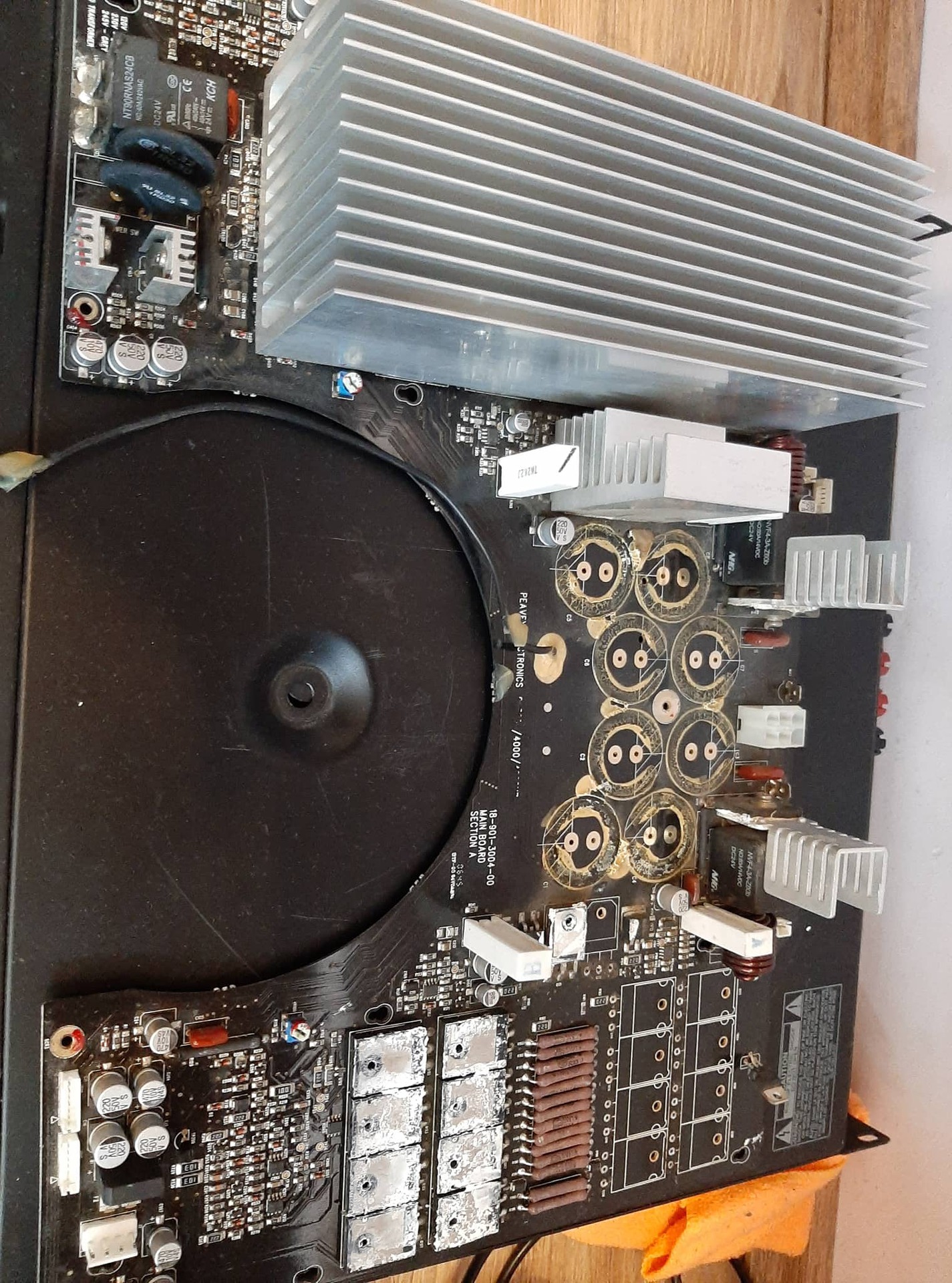

(#) szaka hozzászólása Feb 11, 2020 /

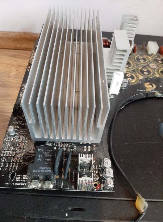

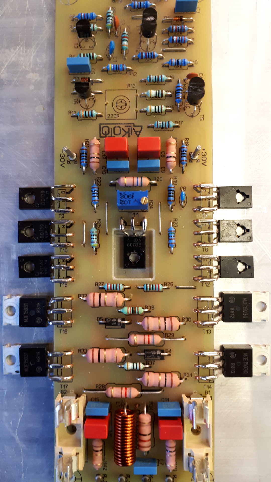

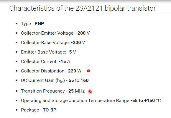

A következő kérdéssel fordulnék hozzátok.

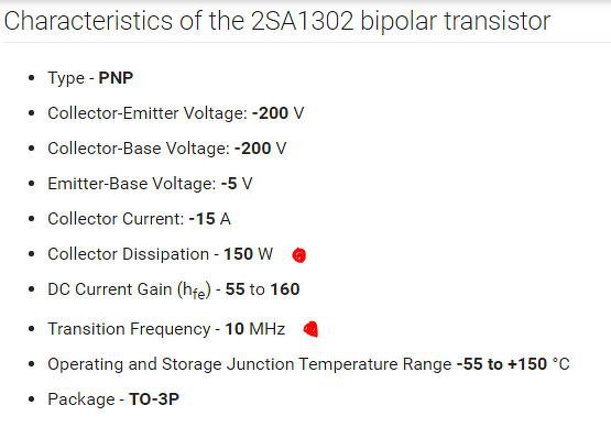

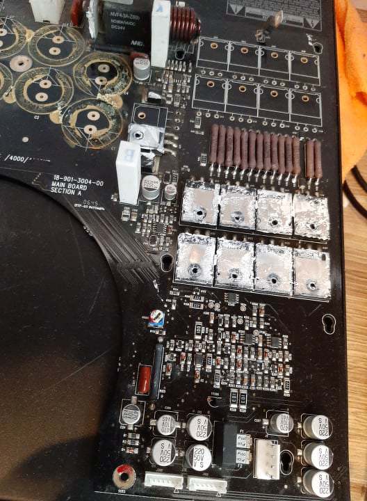

Van egy Peavey CS 4000-res végfok nálam.
A Végfok egyik oldalán kimentek a 2SA2121-es tranzisztorok, viszont a párjaik (2SC5949) nem lettek zárlatosak.
A kérdésem az, hogy helyettesíthetem-e 2SA1302-vel anélkül , hogy cserélném a 2SC5949-eket?
Mert a 2SA1302-ből van itthon 8db (valamint ennek a párjából is), illetve a 2sa2121-et nem is tudom beszerezni.
(#) at22 válasza Tiggey hozzászólására (») Feb 11, 2020 /
Miért átbuzerált szerencsétlenség?
(#) mcc válasza szaka hozzászólására (») Feb 11, 2020 /
Belerakhatod, bár jó lenne tudni, hogy mitől szálltak el az eredetiek. Alaposan vizsgáld meg a meghajtókat, és jól nézd meg a step drivert (a mosfet és környezete a végfok rajz felső részén), mert ha az elszállt, a fet zárlatos lett, akkor ettől túlterhelődhettek a pnp végtranyók.
Ez a kapcsolás egyébként már nem Peavey, hanem Crest tervezés, nem is rossz! A két cég egyesülése után gyártották.

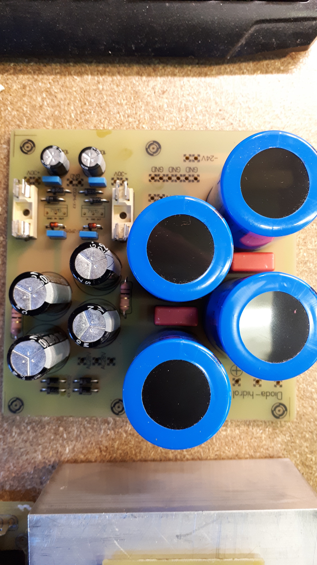

(#) szaka válasza mcc hozzászólására (») Feb 11, 2020 /
A pufferkondik kiszáradtak, puklisodtak. Szerintem ez okozta a hibát.
Az IGBT (Q132) is elszállt benne.
Akkor mehet a 2SC5949 mellé a 2SA1302?
Vagy cseréljem ki a teljes oldalt 2SA1302 és 2SC3281-re?
Elvileg meghagyhatod a 2SC5949-et a 2SA1302-k mellé. Az IGBT zárlatos lett? Puffereket milyenre cserélted?
(#) szaka válasza mcc hozzászólására (») Feb 12, 2020 /
Igen zárlatos lett.
15000µF/80V JCCON kondik.
Ár/értékben bevált.
(#) mcc válasza szaka hozzászólására (») Feb 12, 2020 /
Ezeket a kondikat nem ismerem. Pár fotót készíthetnél a panelről. Szerintem másokat is érdekelhet a konstrukciója.
A hozzászólás módosítva: Feb 12, 2020
(#) szaka válasza mcc hozzászólására (») Feb 12, 2020 / 1
Csatoltam a képeket!
Szép masszív darab. Én Crest PRO8200-at javítottam, mert víz ment bele. Az kapcsolóüzemű táppal megy, de a vége ugyanez.
Az is egy bitang jó erősítő.
Még lenne egy kérdésem a Peavey-vel kapcsolatban.
Az IGBT beszerzése kicsit macerás.
Az eredeti ami benne volt az HGTG30N60C3D. Amiket jobban be lehet szerezni, azoknak az utolsó 3 karaktere más. Például: HGT30N60A4 vagy HGTG30N60B3
Impulzus áramban térnek el, ami legfeltűnőbb.
Lehet helyettesíteni például az A4 végűvel?
AZ A4 végűből hiányzik egy védődióda. Ez elvileg nem lehetne gond, de 100% biztonsággal nem merem ajánlani a C3D helyett.
