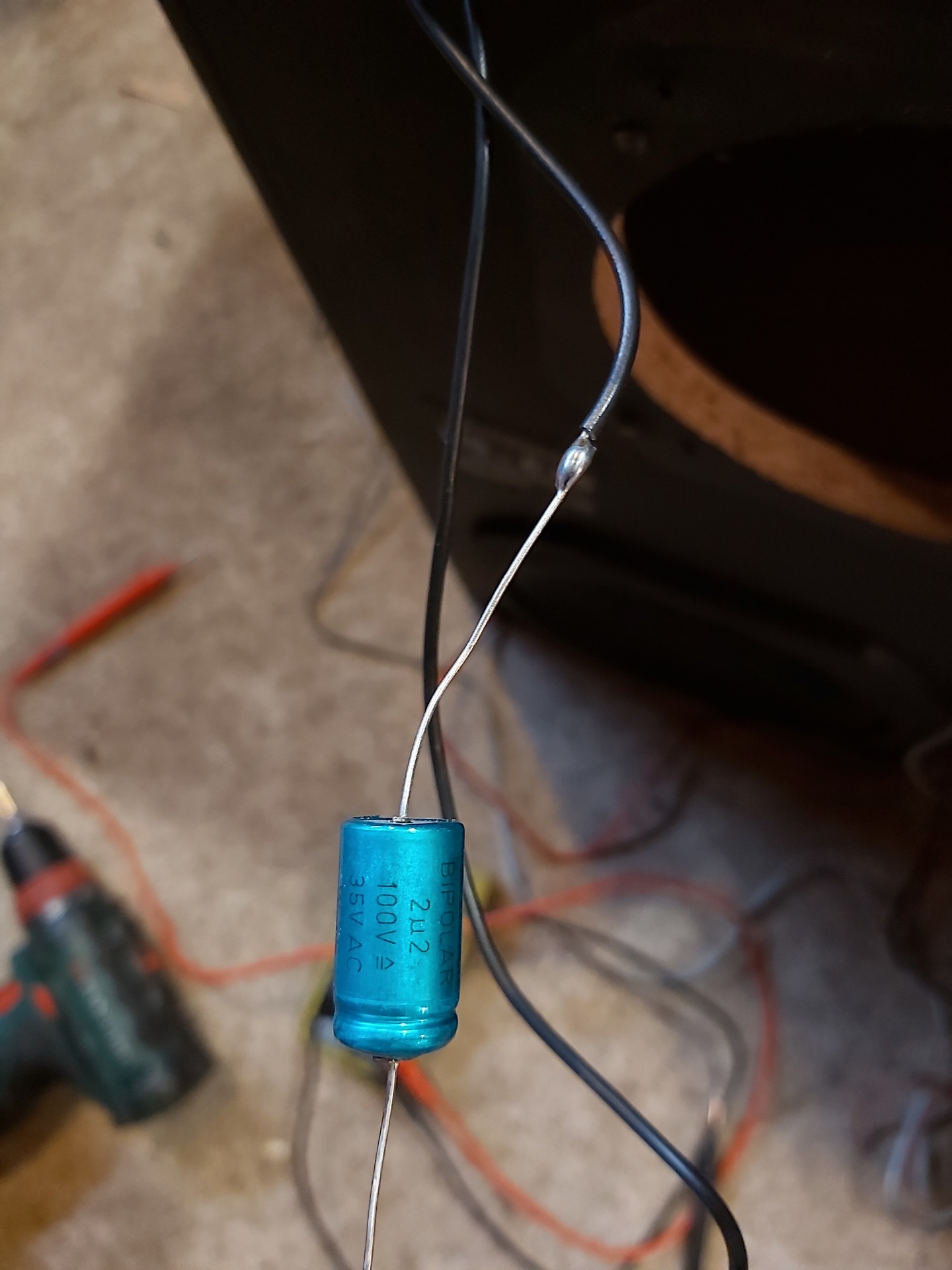

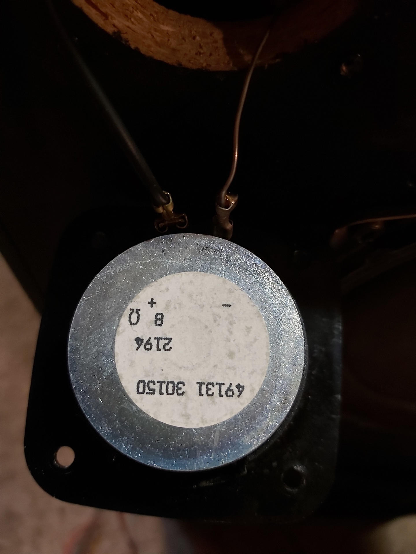

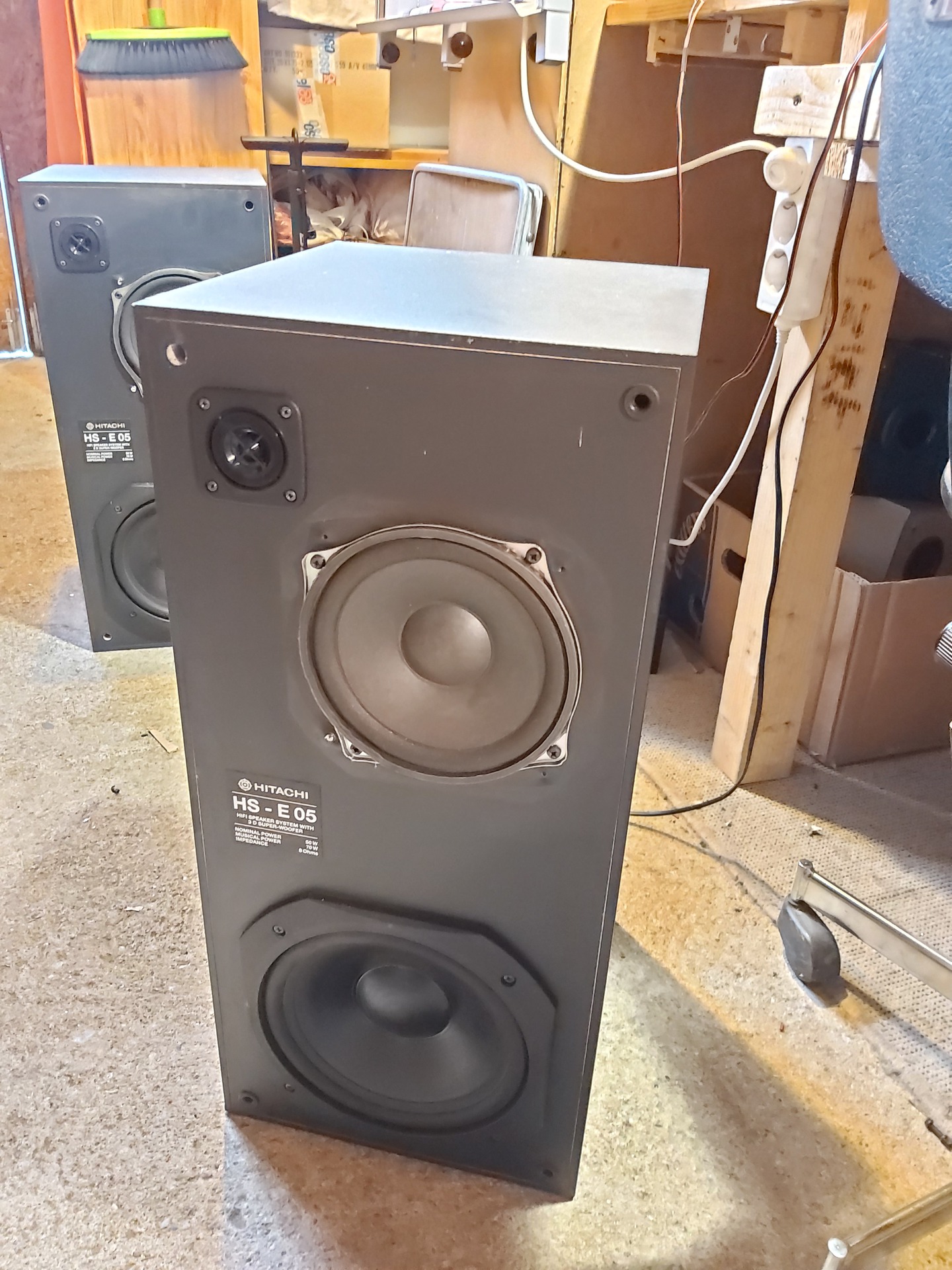

Vettem két 8Ohmos hangfalat. Utólag kiderült, bi-wire, tehát dupla kábelezésű. Soha nem hallottam még róla, de most megismertem. 3 utas, a közép és a magas párhuzamosan kötve.
1. Közép 8Ohm, magas 8Ohm, de van előtte egy kondi sorba kötve a magassal. Párhuzamosan van kötve a két hangszóró, így 6Ohmot mérek. Ez a mérési "hiba" betudható a kondinak, igaz? Mert 4Ohmak kéne lennie.
2. A mély 4Ohm, ha sorba kötöm a 2 részt, akkor az 10Ohm. Szintén a kondi és valójában 8Ohm a rendszer?
3. így rákötve a sztereo erősítőre a hangzás (főleg a hangerő) kissé elmarad a várttól. Gondolom a hangváltó hiánya. Jól sejtem?
4. Ha így használom, akkor a közép sugárzó nagyon szólni akar, majd kiesik a helyéről, míg a mély nem erőlteti meg magát. Hangváltó?
5. Hogy kössem?
Erősítő: Luxman lv 100 (2x40W, 8Ohm)
Hangfal: Hitachi HS-E05
Ha szükséges vásárolok hozzá alkatrészeket.

(#) reloop válasza Tyson5 hozzászólására (») Feb 5, 2020 /
Szia! A 4 Ohm-os mélysugárzó nem való bele, az erősítőd sem illeszkedik hozzá.
Ha restaurálni szeretnéd, két hangváltót kell építened, külön a mélynek és a külön a közép és magasnak. Van hangsugárzós téma ott több információhoz juthatsz.

(#) mindenes válasza Tyson5 hozzászólására (») Feb 6, 2020 /
Szia !Ha bi-wire akkor 2 erösítő szüksėges hozzá aktîv szűrőkkel, egy a melynek, és egy a közepnek es magasnak. A Pana is sok hifijében igy csinálta, vagy talán mėg most is csinálja.

(#) Tyson5 válasza mindenes hozzászólására (») Feb 6, 2020 /
Végül ezen megoldás mellett döntöttem. Nem tudom milyen lesz a hangja, ha más nem cserélgetem a kondikat

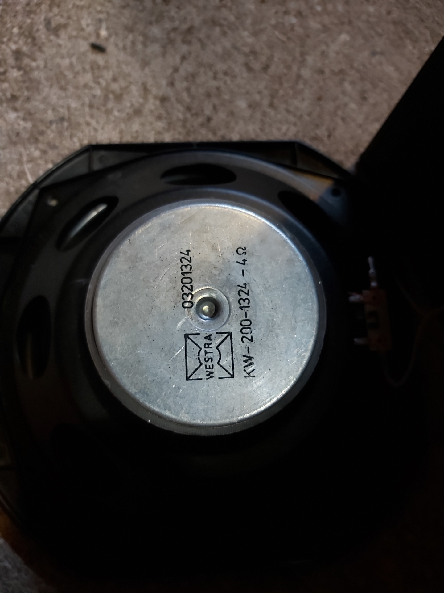

(#) PacMac hozzászólása Feb 8, 2020 /
Hozzámkerült egy ismeretlen 3 utas hangfalpár. Magas, mélyközép és mély elrendezésben. Sajnos az egyikből hiányzik a mély hangszóró. Találtam olcsón a neten egy Visaton hangszórót. Beszereléskor vettem észre, hogy a hangszóró 4 Ohm, míg minden más 8 Ohm. (Az eredeti egy 80W-os Westra)
Kérdéseim:
Milyen márka a Visaton? Milyen márka a Westra?
Beszerelhető így?
Ha nem, elég ha rakok elé egy 4 Ohmos ellenállást?
A két hangfal biztosan nem lesz egymásra szimmetrikus, ez az erősítőben tehet kárt? 2x38W STK végfokkal.

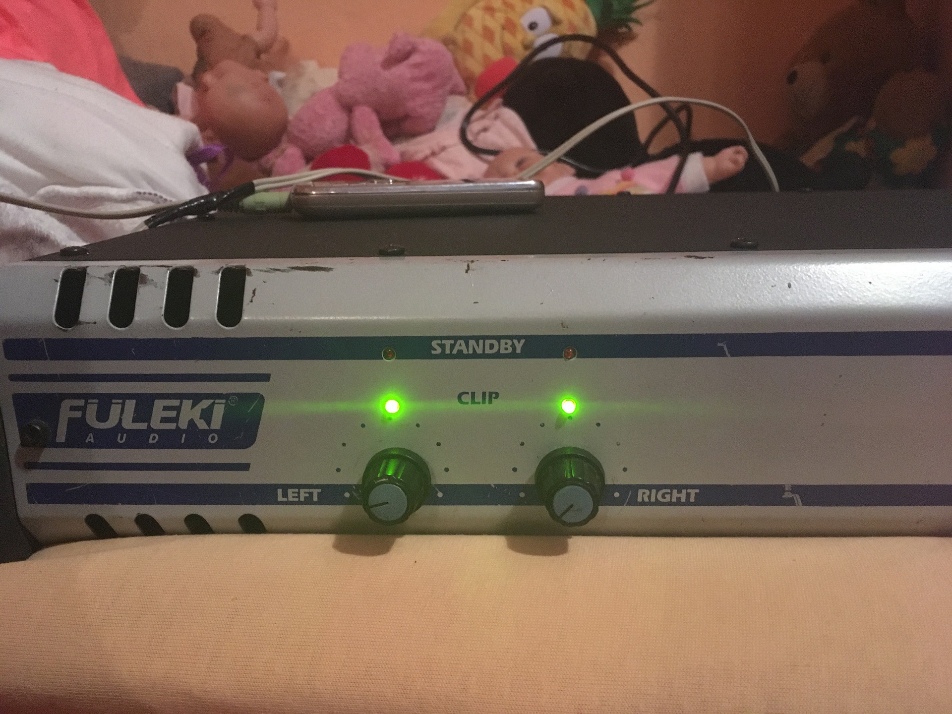

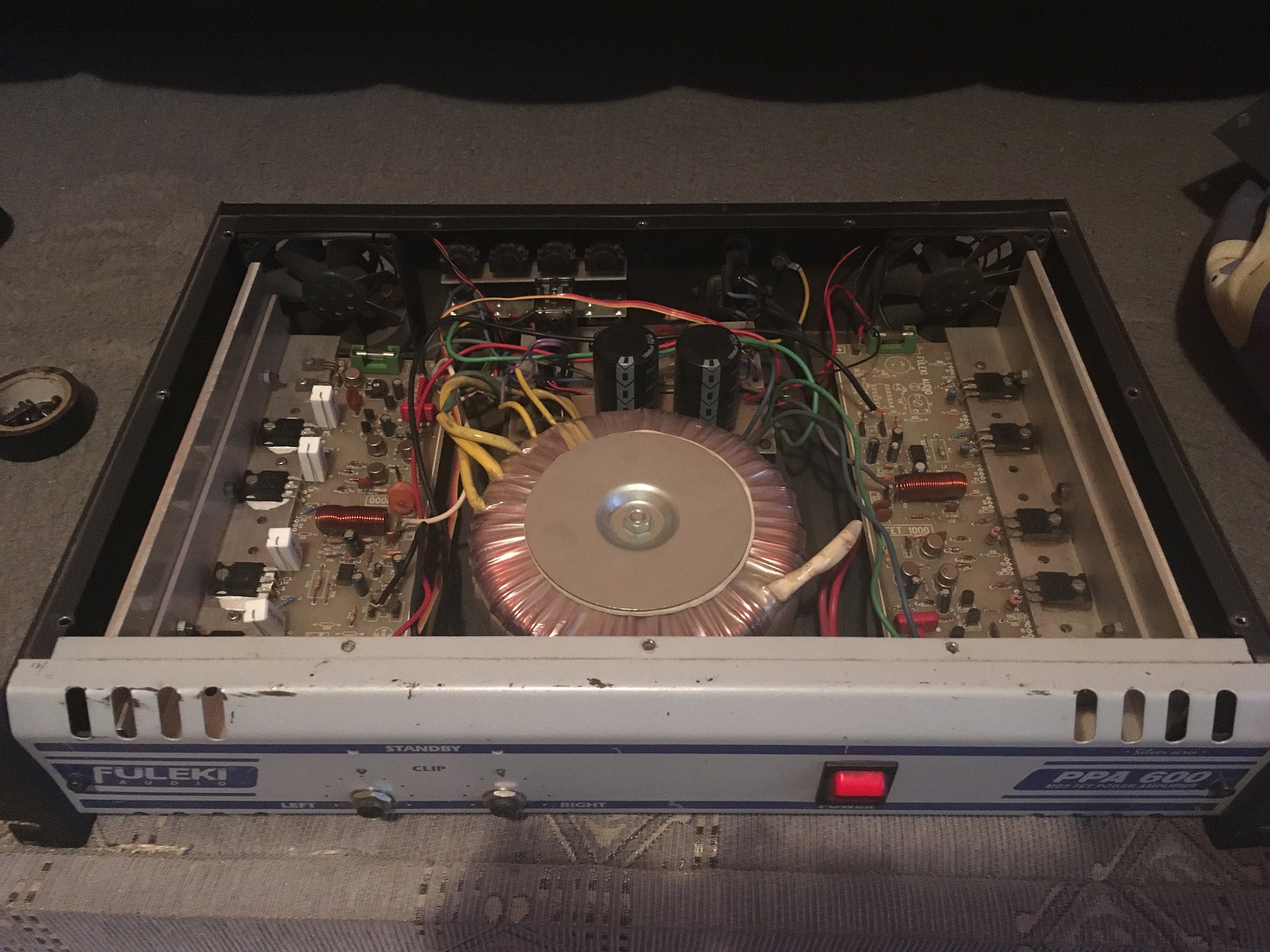

Sziasztok ! Hozzám került egy Füleki PPA 600-as végfok. Működik ahogy kell, de azt nem tudom hogy, normális ha folyamatosan ég a clip? Amikor bekapcsolom A standby (piros led) világít és utána át vált clipre (zöld led) de az folyamatosan ég. Meg nem bánnám ha véleményt is írnátok róla. PL: Milyen topokat szerezek majd hozzá Mit bírhat 8 Ohm-on. 2x300w van feltüntetve a hátán 4 Ohmra.
Köszönöm előre is a segítségeket.

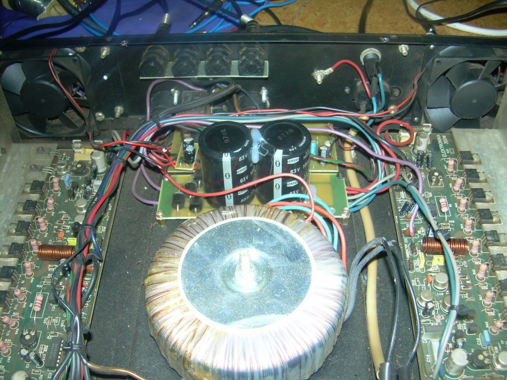

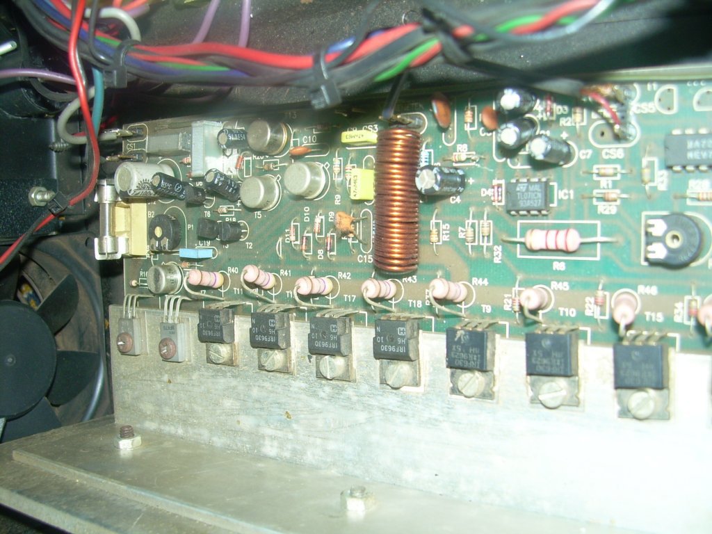

(#) Kovidivi válasza at22 hozzászólására (») Feb 9, 2020 /
Nekem ez az L-idom a három M4-as csavarral odafogatva egy látszólagos borda nélküli alu lemezhez nem valami megbízható hűtést jelent.
Már akkor is jobb lenne a hőleadás, ha a tranzisztorokat az álló aluhoz rögzítenéd, az L-idomot meg csak erre rácsavaroznád, mintha az lenne egy borda... Alulról nem látszik a kép, van-e ott valami bordázat, de ha van is, nem sok hely van neki... Szóval én óvatosan bánnék ezzel az erősítővel.
Én csak ezt a képet találtam, szóval eredeti megoldásnak tűnik...

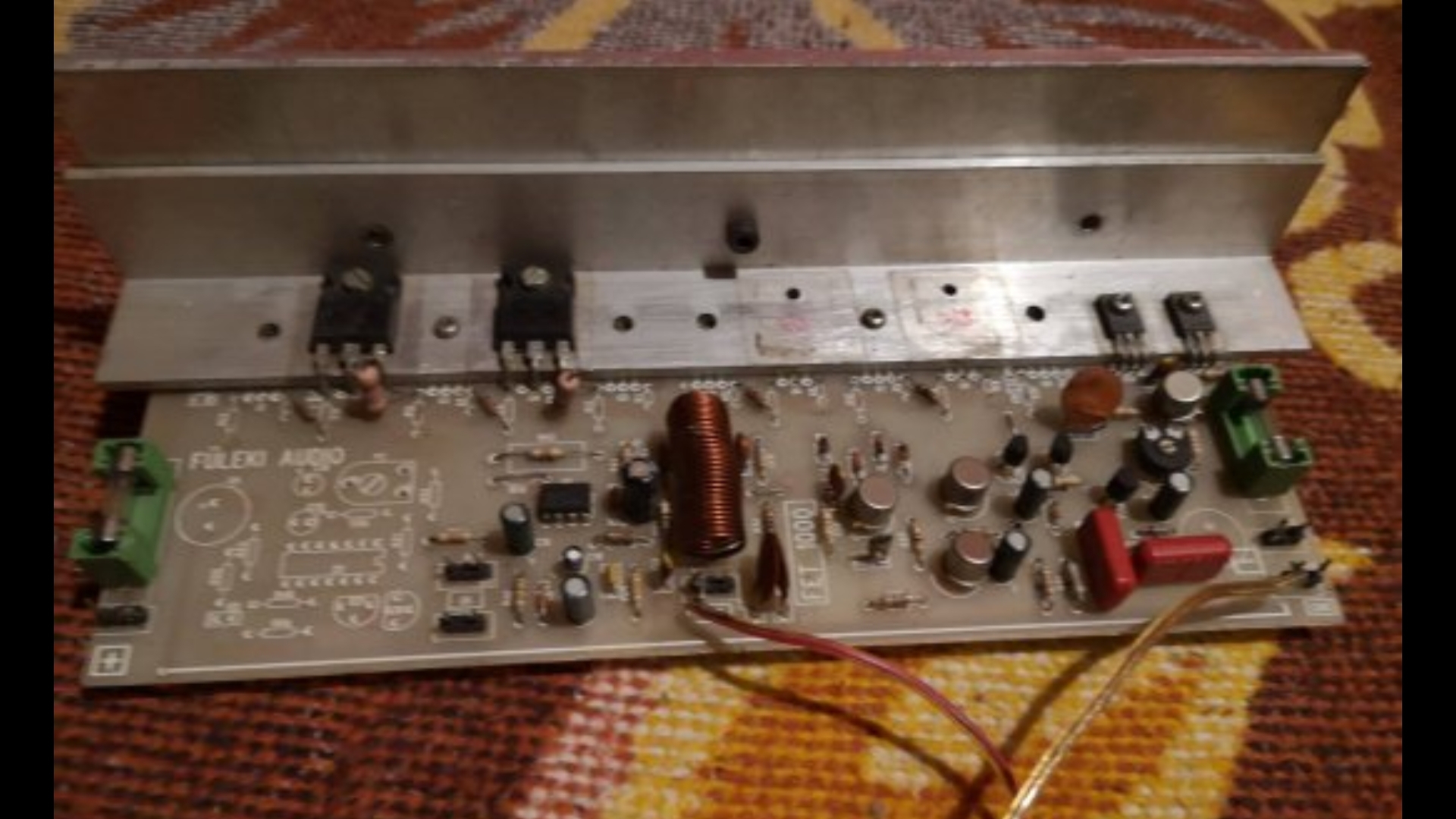

(#) blasz hozzászólása Feb 9, 2020 /
Nekem volt Füleki végfokom fetes,Urbán panelek voltak benne,ott is sima L idom volt a hütése.Én átalakitottam,és meghálálta.
(#) mr.Cara válasza Tyson5 hozzászólására (») Feb 9, 2020 /
Csak csendben jegyezném meg : az e-bay-en lehet kapni... "Audio Frequency Crossover"-ként keress rá! Akár két, vagy háromutasként. Ha kétutast veszel : a közép , és a vele párhuzamos 2..3mikró+magas sugárzó maradhat( kb. ugyan ez van a hangválltó panelen is).
(#) at22 válasza Kovidivi hozzászólására (») Feb 9, 2020 /
Szia! Igen eredeti a hűtő megoldása. Én is keveslem a hűtőbordát mert csak L alakú nem bordázott. Tervezem valami jobb bordát keríteni neki.
(#) at22 válasza blasz hozzászólására (») Feb 9, 2020 /
Szia! Valami véleményt írnál róla? Nem igazán van róla infó. Elég ritka már ez a végfok. Egyébként tetszik a hangja nem rossz. Akitől hoztam ő azt állította 2db R300-as reflexeket hajtott vele és elég jól kihajtotta őket. Egy szilvesztert végig ment hogy nem kímélték a hangerőt ) Az egyik oldal már volt javítva de jól működik.
(#) Kovidivi válasza at22 hozzászólására (») Feb 9, 2020 / 1
Lehet elég lenne csak plusz lamellákat rögzíteni a vastag alura, mivel eredeti állapotában is bírja a terhelést, ahogy mások írják, de jobb a békesség.
Viszont ha leáll a venti, másodperceken belül mindennek annyi! Hővédelmet raknék bele.
(#) pinyó39 válasza Kovidivi hozzászólására (») Feb 9, 2020 /
Ahogy néztem pont a hővédelem alkatrészei nincsenek a panetba beültetve, tök olyan ezenkívül mint István végfoka.
(#) blasz válasza blasz hozzászólására (») Feb 9, 2020 /
Nem volt könnyü képet találni róla. Itt is csak egy alu lemez a hütés.De jó hangja volt...

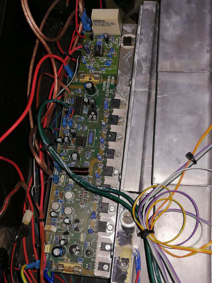

(#) szikorapéter hozzászólása Feb 9, 2020 /
Sziasztok. Segítségre lenne szükségem az azonosításhoz. Volna itt egy Hobbi Elektronika 300W FET-es végfok ami eldurrant. Ennek a kapcsolási rajzát keresném.
