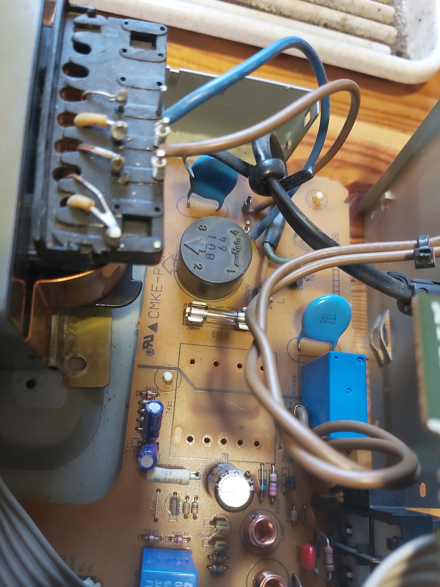

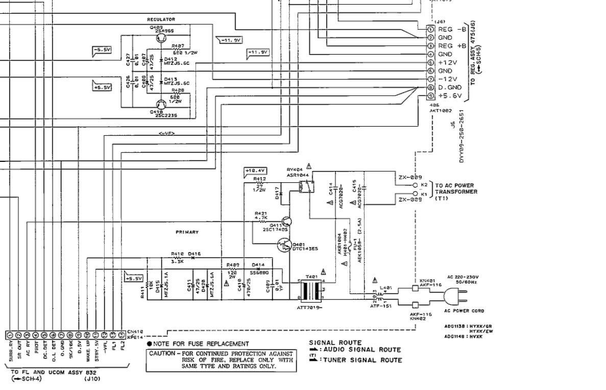

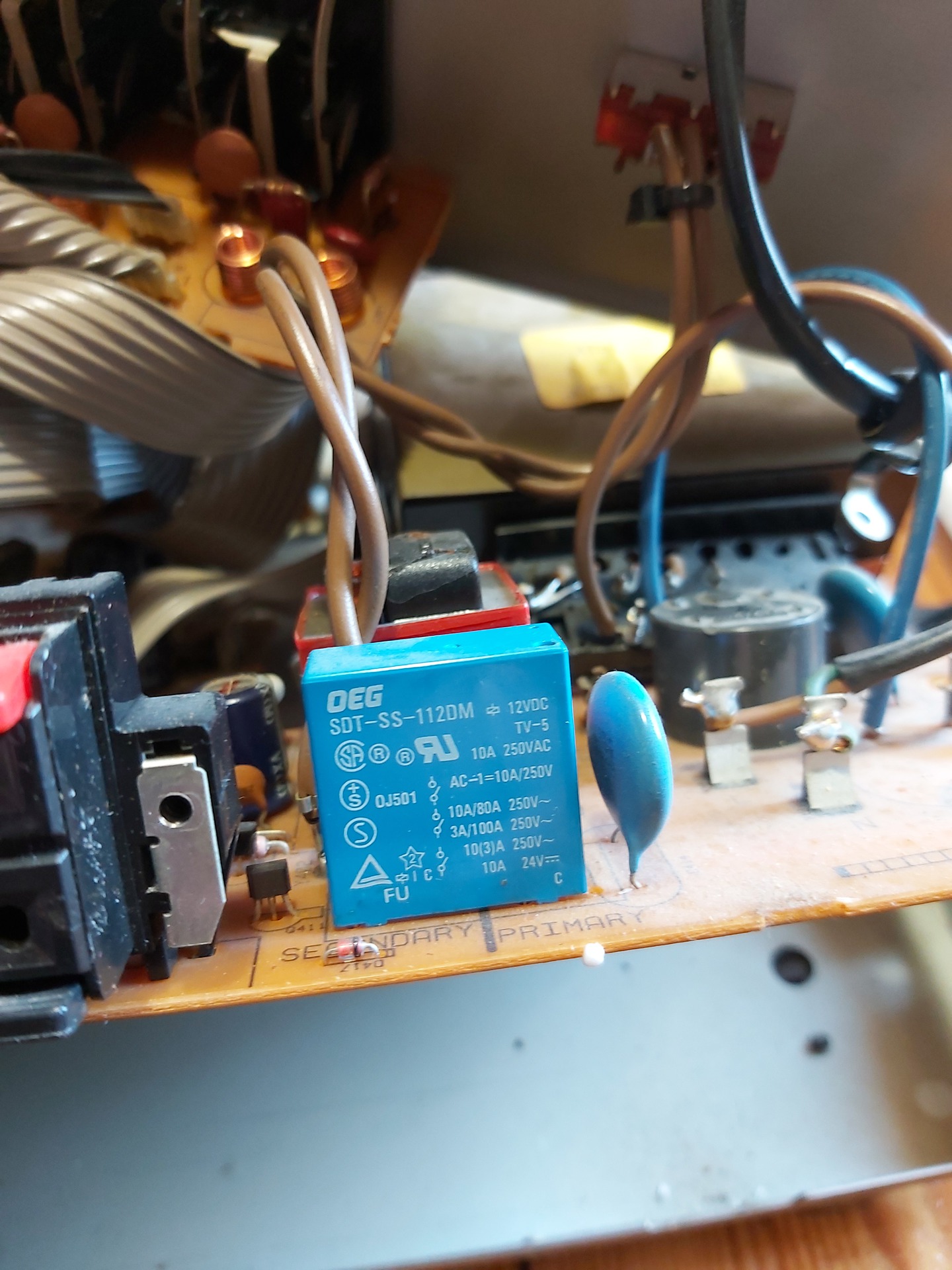

(#) Tyson5 válasza Tyson5 hozzászólására (») Ápr 2, 2020 /
Kicsit tanulmányoztam a kapcsolását. Van a hátulján egy kapcsoló. Ha ott bekapcsolom, akkor egy relének be kellene húznia? (a kapcsolásról teszek fel képet, de a teljes service manual is elérhető.) A relét kiforrasztottam, 12V-al megkínálva szépen kapcsol, de a panelon nem kap feszt. A környéken az összes kondit kicseréltem, bár -ESR mérő hiányában- szemre jók Mit nézzek meg szerintetek?
A kis trafó primer oldalán van fesz, de a szekunder oldalon csak mV nagyságrendeket mérek. Gondolom valahol rövidzár? Vagy a trafó lenne a hibás?
A hozzászólás módosítva: Ápr 2, 2020
(#) reloop válasza Tyson5 hozzászólására (») Ápr 2, 2020 /
Szia! Ellenőrizd le a biztosítékot, a hátsó kapcsolót állítsd "ON" helyzetbe, a villásdugó lábai között ekkor a kis trafó primer ellenállása mérhető. Mielőtt ezt a mérést elvégeznéd a lábakat zárd rövidre, hogy a szűrőkondik kisüljenek, különben kárt tehet a mérőeszközödben.

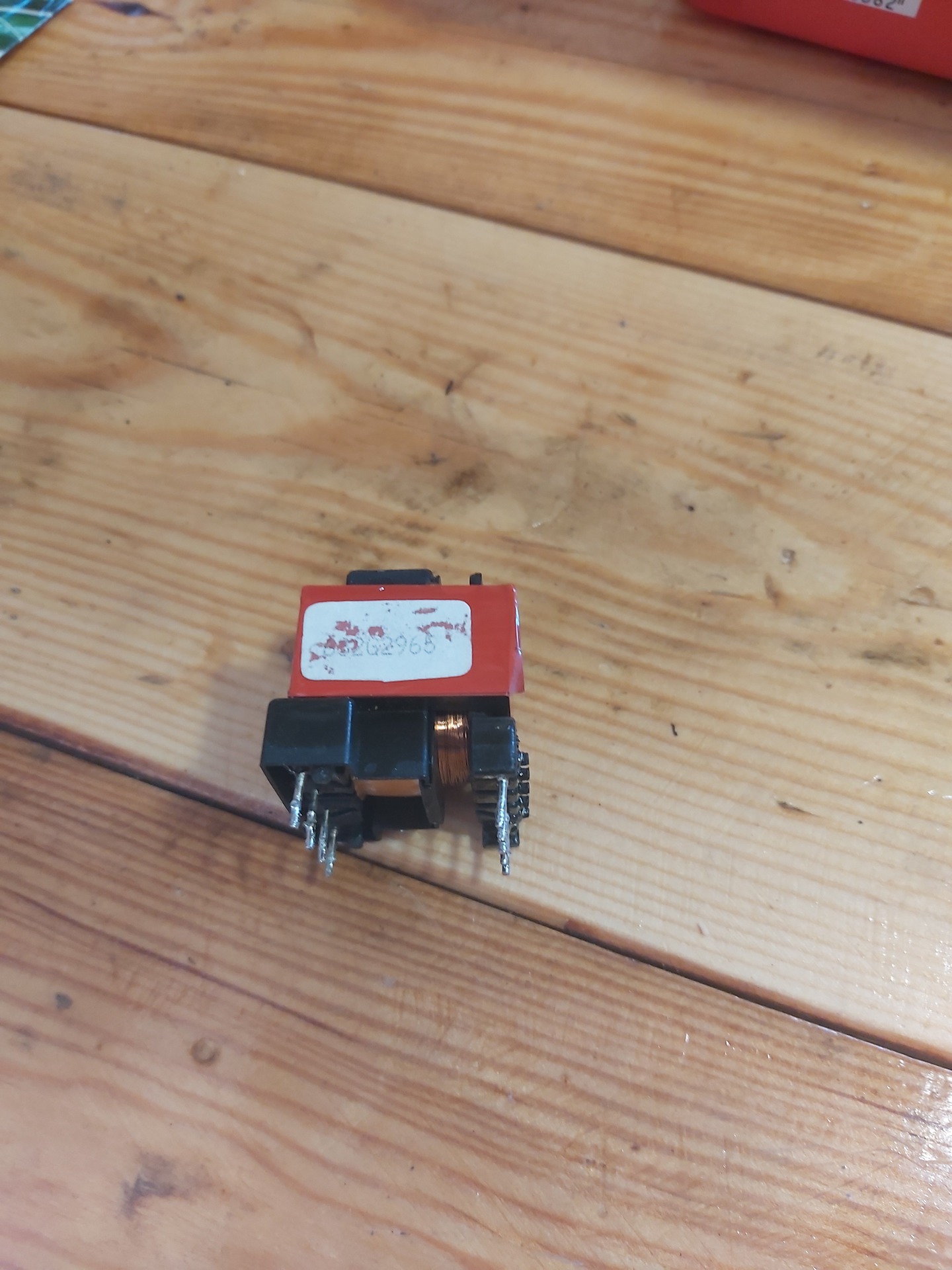

(#) Tyson5 válasza reloop hozzászólására (») Ápr 3, 2020 /
Megnéztem amit irtál. Ez azért elég amatőr volt egy magamfajta amatőrhöz képest is. A primer oldal szakadt a tekercsnek, nincs ellenállása. Ehhez viszont segítséget szeretnék kérni, a neten nem találtam ilyet. Honnan szerezhetnék be ilyet?
Egyébként a biztosíték okés.
A hozzászólás módosítva: Ápr 3, 2020

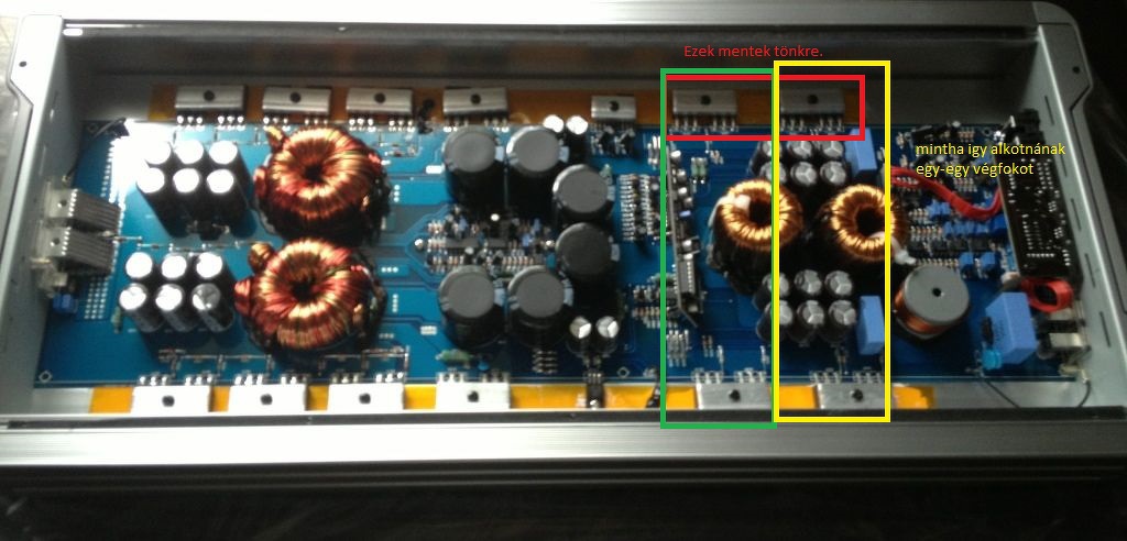

Sziasztok! Egy lanzar opti 4001d erősítőben elszálltak a végfeket. Az erősítőről tudni lehet, hogy csak 10 illetve 250 hz között dolgozik. Adatlapja szerint stabil 0.5 ohmon. Igen, de mégsem, igaz a 12V táplálás szűk volt neki. Előző tulaja is mondta hogy voltak cserélve, a tápingadozás miatt. Hűtés is gyatra volt, persze nem volt kellő hővezető paszta, stb. Az autóm is kap majd még egy generátort de ez mellékes. Az erősítőben irfp4332 van. 230A pulse current. Kérdésem az lenne, hogy tudtok-e olyan fetet ami többet bír és alkalmas erre a célra? Jártam úgy, hogy tettem más fetet a D osztalyú erősítőbe és a gate kapacitása miatt a kimeneten megjelent egy 5Khz-es jel. Itt komplekt garnitúra csere lenne akkor esedékes, hogy ne keressetek itt az adatlapja a fetnek, bármilyen tippet meghallgatok.
(#) pinyó39 válasza Davidd hozzászólására (») Ápr 3, 2020 / 1
Ha nem tudod rendesen tápolni, bármit rakhatsz bele kinyiffan.
(#) mcc válasza Davidd hozzászólására (») Ápr 4, 2020 / 1
Én erős fenntartással kezelném a 0,5ohmos stabilitást. 2ohm alá nem mennék a terheléssal semmilyen körülmények között sem.
Ha belegondolsz, hogy 6kW 12V-on 500A-t jelent... Esetleg rézsínekkel lehetne odajuttatni az akksitól.
(#) reloop válasza Tyson5 hozzászólására (») Ápr 4, 2020 /
Válassz egy 9 V-os NYÁK-trafót, ami a vas méretével egyezik. Bővebben: Link
(#) pinyó39 válasza mcc hozzászólására (») Ápr 4, 2020 / 1
Hangnyomiban kissé nagyobb terhelések lépnek fel mint a normál autohifinél sajnos... Ezért kellenek a jó generátorok, akkuk és a legújabb fejlesztésü kondik.

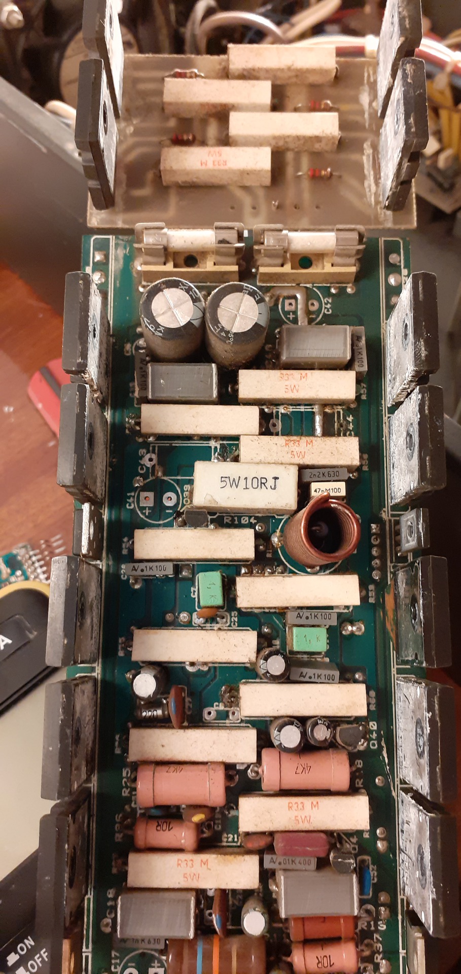

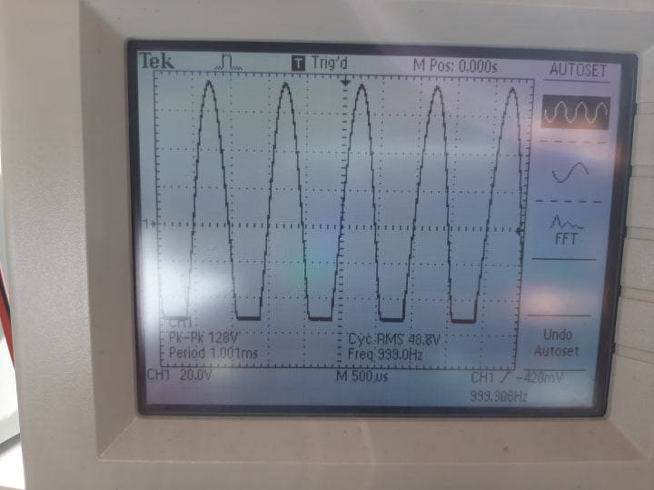

(#) szaka hozzászólása Ápr 4, 2020 /
Adott egy QSC RMX2450 erősítő és az egyik oldala a következő produkálja.
Egy bizonyos kimeneti jelszint után terhelés nélkül is, elkezd villogni a piros led megugrik az áramfelvétel.
Ez valami illesztési probléma lehet?
(#) Tyson5 válasza reloop hozzászólására (») Ápr 4, 2020 /
Nem inkább 12V-os kell? A kapcsolási rajzon 10,4V-ot mutat. Vagy inkább kicsit kevesbb, mint több?
A rajz az egyutasan egyenirányított, pufferelt, relével terhelt feszültséget mutatja. A 12 V ehhez túl sok lenne, a Zener előtét-ellenállása is megpörkölődne.
(#) Davidd válasza mcc hozzászólására (») Ápr 4, 2020 /
Pedig annyin jön ki belőle aminek kell, versenyre készűl. Egyenlőre 35 os kábel van hátrahuzva, és nem a kinai szett. Hátul még lesz egy pár akksi.
@pinyo39: Ha jól értem mindig repülni fog a cucc, amig nincs normális tápom, és vigyázzak vele amig ebben az állapotában használom.
(#) krisz69 válasza szaka hozzászólására (») Ápr 5, 2020 /
Szia kb úgyan az mind a behringer ep2500. Nem egy túl bonyorúlt valami.
(#) mcc válasza Davidd hozzászólására (») Ápr 5, 2020 /
Vagy vegyél belőle még egyet, és oszd meg a terhelést rajtuk. Még az is lehet, hogy olcsóbban jössz ki hosszú távon, mintha folyamatosan javítani kell.

(#) Tyson5 válasza reloop hozzászólására (») Ápr 5, 2020 /
Rendben. Megrendelem Hestore-ról, ha megérkezett és beszereltem jelentkezek!
(#) Davidd válasza mcc hozzászólására (») Ápr 5, 2020 /
Megveszem bele az eredeti tranyókat, teszek neki 2 akksival többet és meglátom. Őszinten nem furkálnám össze nagyon a dobozát, félek nehogy legyen probléma ha többet teszek, és akkor hiába tettem bele a plus párokat. Olyan mintha bridge végfok lenne 2-2 pár végtranyóval,de ami érdekes az erősítőt még lehet hidalni tovább egy másik ugyan ilyen erősítővel egy 6pin es utp kábellel. Nem tudom mit mondjak.

(#) mcc válasza Davidd hozzászólására (») Ápr 6, 2020 /
Elnézést, ha félreérthető voltam. Én arra gondoltam, hogy vegyél még egy végfokot, és a meglévő meg az új között oszd szét a terhelést. Valószínűleg a ráköltött pénzt is visszahozza hosszabb távon...
(#) szaka válasza krisz69 hozzászólására (») Ápr 6, 2020 / 1
Szia.
A Kimeneten lévő Triak volt a bűnös. Egy bizonyos jelszint felett földre tette a kimenetet.
Csere után megjavult.

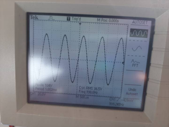

(#) szaka válasza mcc hozzászólására (») Ápr 7, 2020 /
Az RMX2450-nél a triak cseréjével egy gond megjavult. Viszont most a következő a helyzet azóta.
36V RMS kimeneti feszültségig 1kHz-es jellel minden pöpec, de utána a negatív félperiódus csúcsa kiegyenesedik.
Kicseréltem az LM311-es komparátort (U271), de nem hozott változást. A környezetében lévő ellenállások és felvezetők is mérés alapján megfelelőek.
Van ötletetek?
(#) mcc válasza szaka hozzászólására (») Ápr 7, 2020 /
Pedig ez egyértelműen arra utal, hogy nem kapcsol a negatív tápoldal. Próbáld meg szkóppal összehasonlítani az egyes táp kapcsoló pontokat a két csatorna között!
(#) tothbela válasza szaka hozzászólására (») Ápr 7, 2020 /
Ha a negatív oldali csúcs hiányzik, akkor a pozitív oldali (U170 és környezete) okozhatja a problémát, mivel az erősítő topológiája földelt kimenetű. Nálad a tápegység közepe a kimeneti pont. Az U271 a pozitív kimeneti félhullám kapcsolt csúcsáért felelős.

(#) mcc válasza tothbela hozzászólására (») Ápr 7, 2020 /
Bakker, igazad van... Kvázi fázisfordítós a vége...
