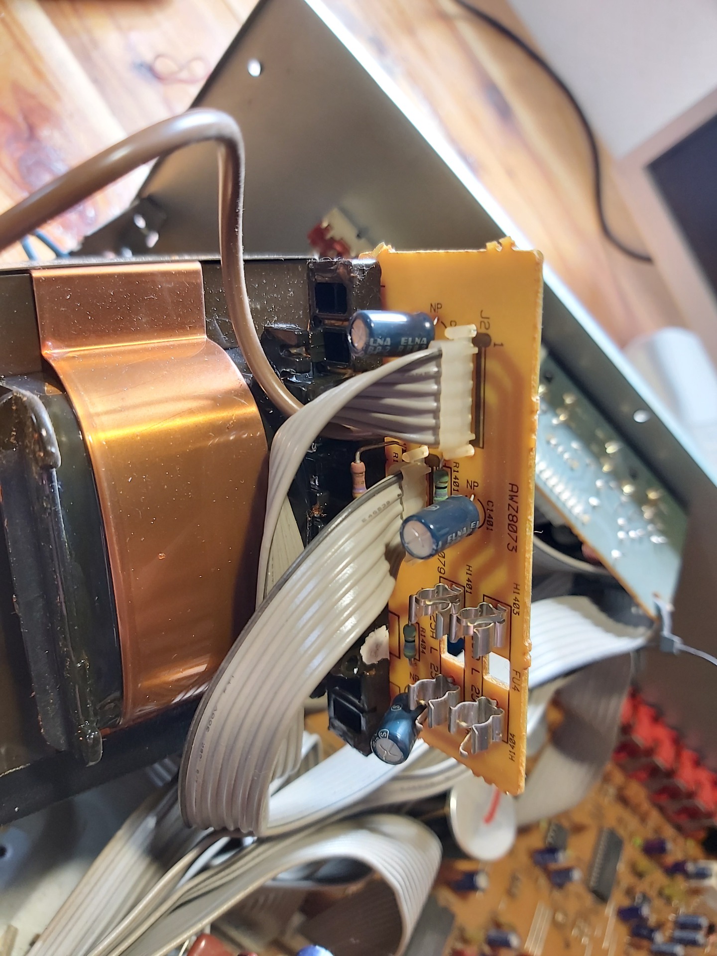

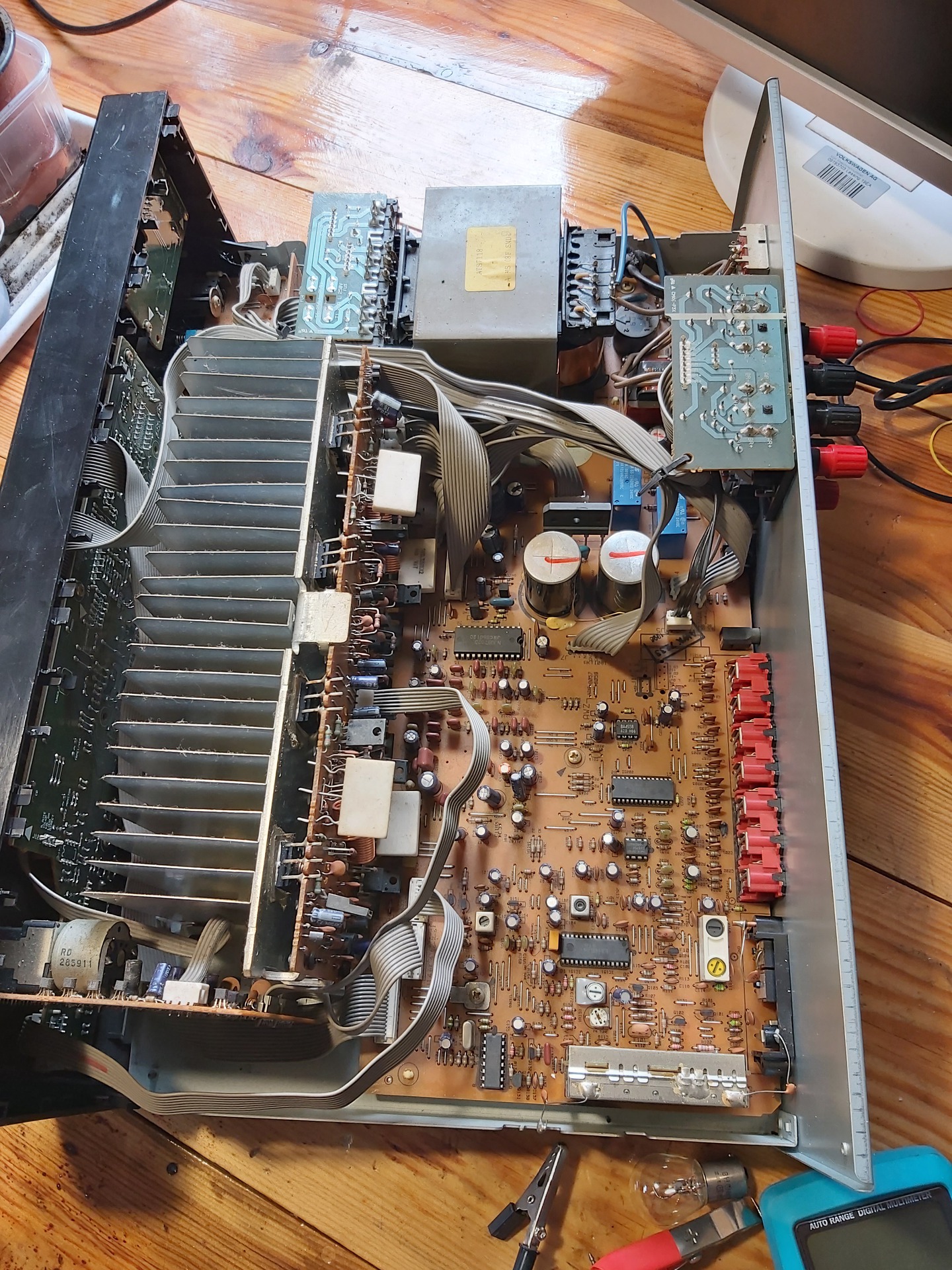

Hozzájutottam egy Pioneer VSX 405 erősítőhöz. Igazából egyetlen hibája van: Nem csinál semmit, semmire nem reagál. Teljesen olyan, mintha nem lenne táp. Igazából nincs sok tapasztalatom elektromos cuccok javításában, így hozzátok fordulnék (3000ft-ért vettem, hogy ne unatkozzak most itthon).
Még csak a tápot és a kapcsolót mértem ki, ott volt feszültség, ha jól emlékszek 30V környékén mértem. 24V-os izzót kötöttem a szekunder oldalra, de a feszültség eltűnt, nem világított az izzó.
Az trafó összes kivezetésén ezt tapasztaltam! Mi lehet a probléma? Vagy ez természetes?
Service manual
A hozzászólás módosítva: Márc 27, 2020
(#) villanyipi válasza Tyson5 hozzászólására (») Márc 28, 2020 / 1
Ha letudod választani az erősítőről a tápot, utána először tennék bele biztosítékot majd ha megjelent a feszültség nagyjából átnézném az erősítőt kondihiba alkatrész kiégés ilyesmi, visszatéve a tápot ha továbbra sincs életjel mehet a hibakeresés teljes erővel.

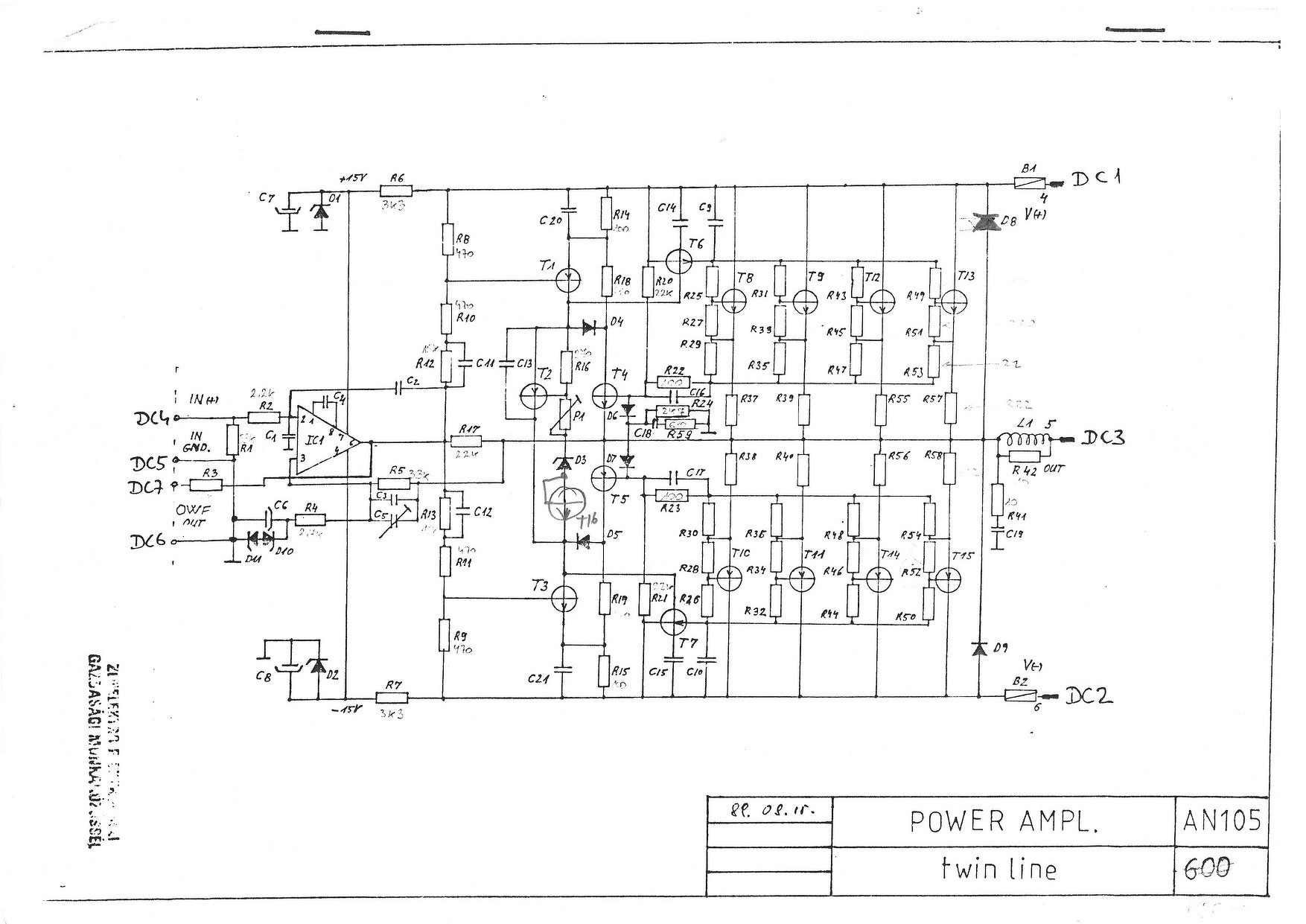

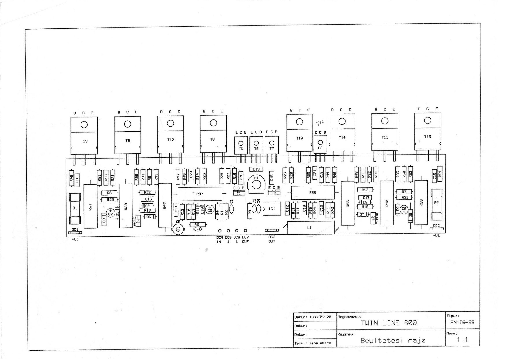

Szép jó napot mindenkinek ! Egy kérdésem lenne . Vajon mekkora nyugalmi árama lehet a képen mellékelt végfoknak ? köszönöm a válaszokat!

(#) Tyson5 válasza villanyipi hozzászólására (») Márc 28, 2020 /
Oda kell biztosíték? 1db biztosíték van benne, az jó. További két hely van biztosítéknak. Több helyen is láttam már, hogy ott a hely neki, de gyárilag sincs benne biztosíték.
(#) tothbela válasza Zsarka hozzászólására (») Márc 29, 2020 /
Végtranzisztor páronként 10-20mA, azaz 40-80mA a teljes erősítőre nézve. Ez a 0,47 Ohm/5W ellenállásokon mérve 5-10mV. Tovább növelni felesleges.

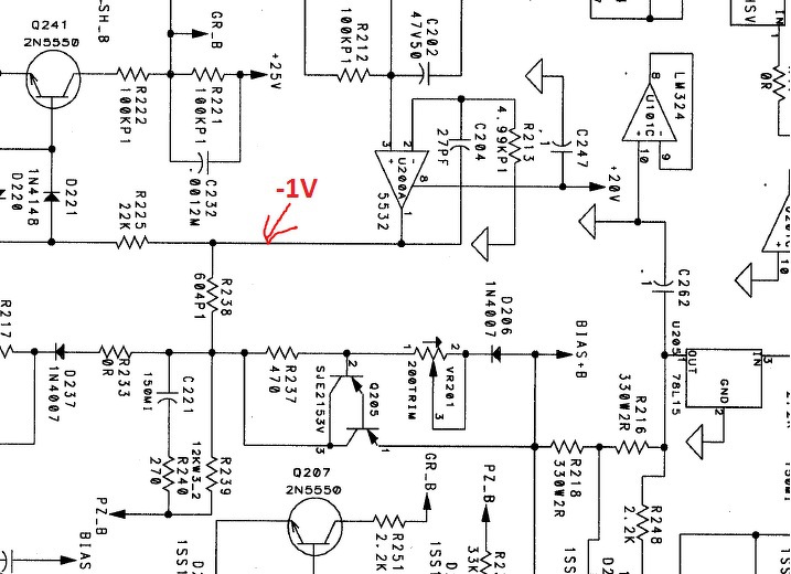

Adott egy Peavey GPS2600-as végfok. A videón látszik, hogy az egyik oldalon időközönként DC feszültség (pozitív) jelenik meg a kimeneten, ezért letilt, majd újraindul (kb 10mp-ként).
Mi okozhat ilyen hibát?
Tranzisztorokat átmérve nincs zárlat.
Remélem tudtok segíteni.
(#) szaka válasza szaka hozzászólására (») Márc 30, 2020 /
A piros nyíllal jelölt ponton -1V a feszültség, aztán amikor jön a "tranziens" jelenség, akkor megugrik negatív irányba.
Jól gondolom, ha kiveszem az R238-as ellenállást, akkor ezzel leválasztom a bemeneti egységről a végfokot?
