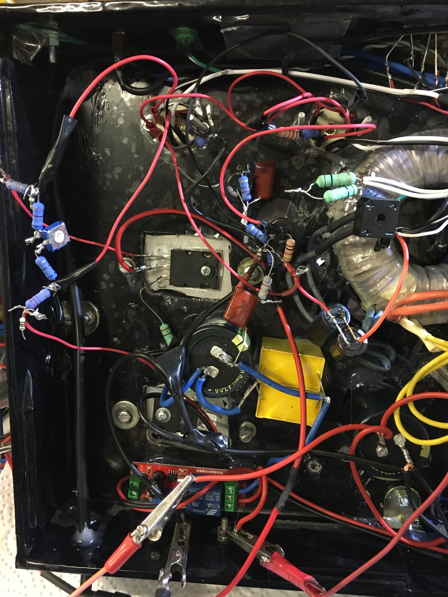

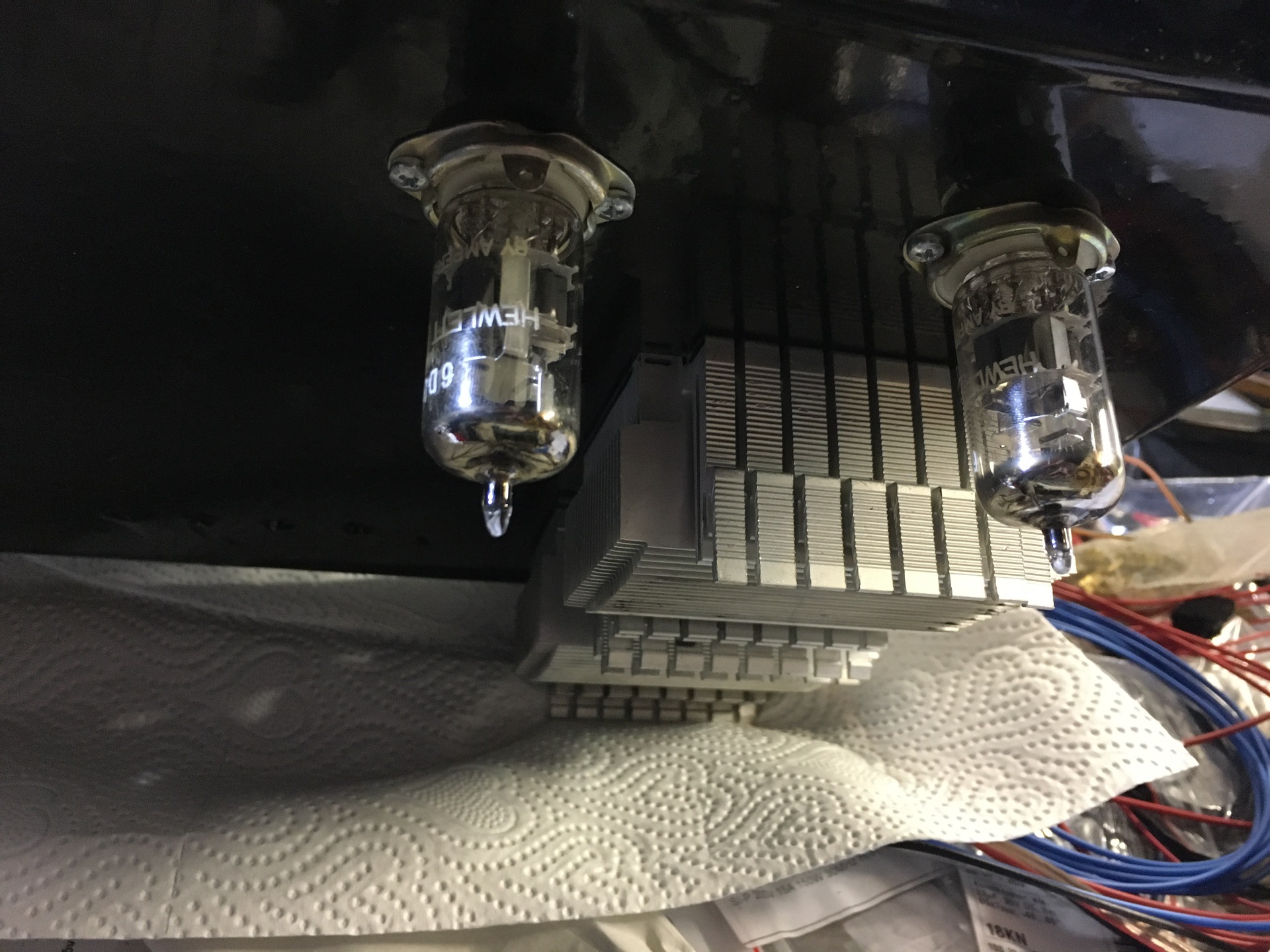

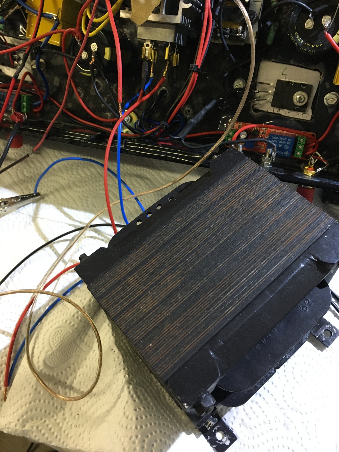

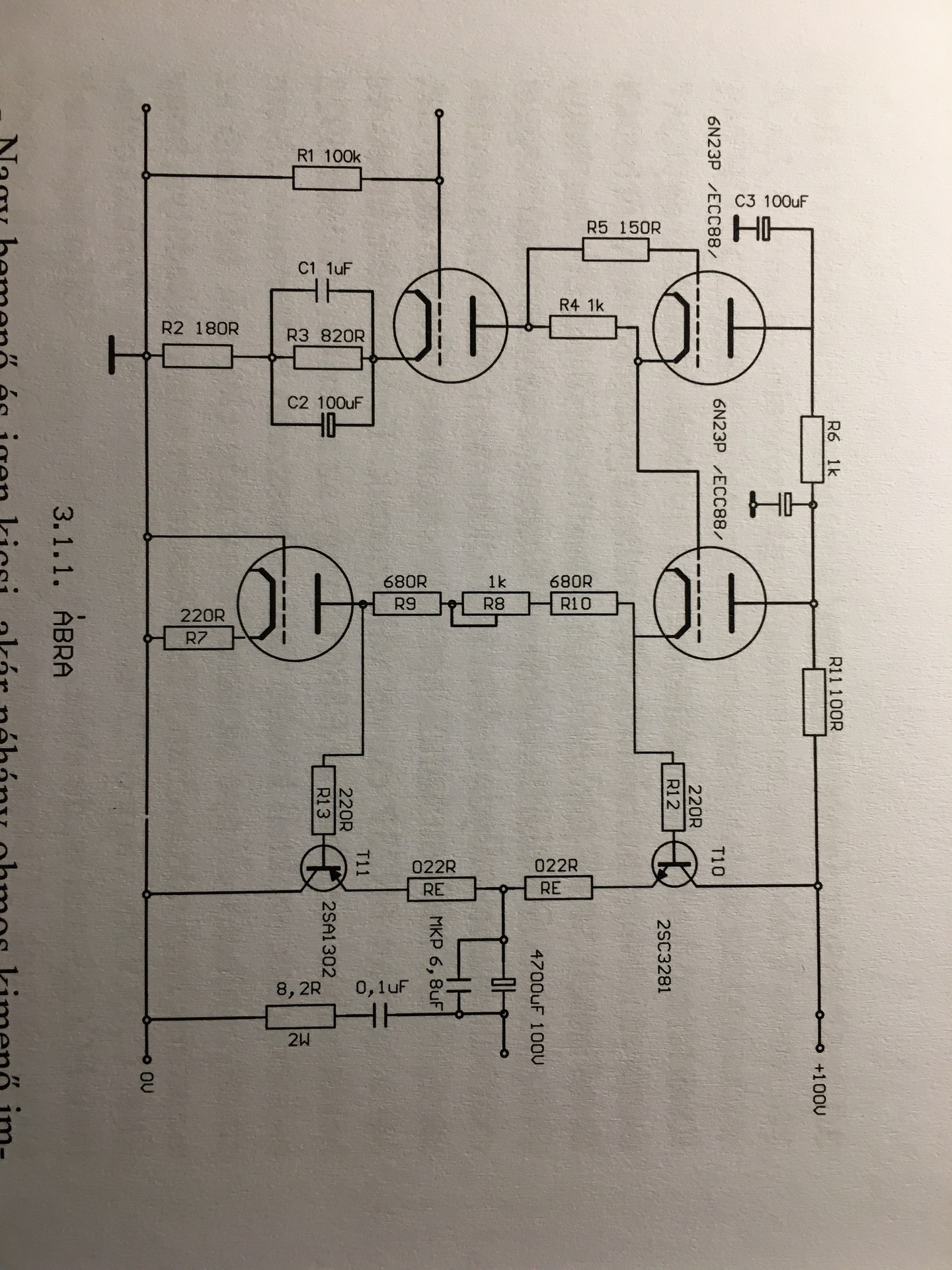

Segítséget szeretnék kérni, mert már ötletem sincs mi lehet a hiba. A mellékelt kapcsolást építettem meg csövek 6DJ8/ECC88 csövek. A fűtés rendben van sokszor mértem stabilan tartja a 6,35 voltot. A tápfeszültség nem volt rendben terhelés hatására leesett 88-89 voltra, de tegnap tekertem a trafóra még pár menetet és mostmár az is stabilan 99-101 volt között van. A hiba az lenne, hogy bekapcsolás után kb 7-8 másodperc elteltével ahogy befűtenek a csövek elkezd felvenni a kapcsolás áramot, de megáll az áramfelvétel 0.4 A-nál, mikor a leírás szerint 1-2 A között kéne legyen. A kimeneten nincs semmi (lehet jó és rossz is) nincs semmilyen zavar, de ha adok neki jelet arra se reagál semmit. Próbáltam másik csövekkel van itthon 3 pár, de mindkettő csatorna mindegyik csővel ugyanezt csinálja.
Tudom nem a legszebb építés de ez még csak próba alapon lett összerakva.
(#) reloop válasza kebazsi hozzászólására (») Okt 29, 2020 /
Szia! Írd rá a rajzra az anód és a katódfeszültségeket!
(#) CHZ válasza kebazsi hozzászólására (») Okt 29, 2020 /
Legjobb ha szétszeded, ez a kapcsolás soha nem lesz hosszútávon használható.
(#) reloop válasza CHZ hozzászólására (») Okt 29, 2020 /
Üdv! Be kellett gépeljem szimulátorba, hogy belássam a használhatatlanságát. Az R7 ellenállást tartalmazó áramgenerátor nyugalmi állásban 3 mA-es (!).
Szerk.: MOSFET-re gondolhatott a költő.

(#) CHZ válasza reloop hozzászólására (») Okt 29, 2020 /
Szerintem ez elvi rajznak is gyenge. Működőképessége véletlenre van bízva.
(#) mcc válasza CHZ hozzászólására (») Okt 29, 2020 /
Rövid úton meg fog futni a vége, a nyugalmi áram hőmérséklet kompenzálásának hiánya miatt.
(#) CHZ válasza mcc hozzászólására (») Okt 29, 2020 /
Igen, ez az egyik legnagyobb hibája, de van még...
(#) kebazsi hozzászólása Okt 29, 2020 /
Ágoston Lajos: Audiofil Erősítők Építése c. könyvből van a kapcsolás. Akkor azt mondjátok használhatatlan hagyjam rá teljesen?
(#) mcc válasza CHZ hozzászólására (») Okt 29, 2020 / 1
Ha megsült, utána már mindegy, hogy mi a többi probléma...
De tény, hogy a csöves fokozat nem tud elég áramot biztosítani a végtranzisztoroknak. Különösen igaz, ha -mondjuk- 4ohmos a terhelés.
(#) CHZ válasza mcc hozzászólására (») Okt 29, 2020 / 1
Kimeneti 1/2DC stabilitását sem biztosítja semmi, szerencsére van bízva.
Csövek szórása, öregedése miatt is borul minden.
A hozzászólás módosítva: Okt 29, 2020

8 ohm-ra volt a terv eredetileg. Nincs semmi módja valahogy átalakítani a meghajtó fokozatot, hogy elegendő áramot szolgáltasson a végtranzisztoroknak?
(#) CHZ válasza kebazsi hozzászólására (») Okt 29, 2020 / 1
Lenne, de a többi probléma maradna.
Abban a könyvben más kapcsolás is van ami használhatatlan (OTL)
Csöves fokozata használható kis módosítással, félvezetős rész ami jelentősebb átalakítást igényelne.
(#) kebazsi válasza CHZ hozzászólására (») Okt 29, 2020 /
Esetleg megpróbálni MOSFET-el?
Azzal is probléma lenne, ha a így maradna a kapcsolás.
Nyugalmi áramot stabilan kellene tartani, DC csatolást mellőzni, stb...
2SK1058 2SJ162 vel nyug. árama rendben lenne, de kimeneti 1/2 tápfesz stabilitása még nem lenne megoldva.
Az R8, R9, R10, R12, R13 méretezése egyértelműen MOSFET-re utal. Így bipoláris végtranzisztorokkal a 100 V-os rendszerhez használt leválasztó trafóval lehetne elfogadható hatásfokkal járatni a kapcsolást. Nélküle kevesebb mint 1 W-ra becsülöm a legnagyobb kimenő teljesítményt.
Megírhatnád az anód és a katódfeszültségeket, mert az sem biztos, hogy helyesen építetted meg a kapcsolást. Ha bele tudnál hallgatni, eldönthetnéd érdemes-e rendbe raknunk az áramkört.

A szerző szerint folyamatosan A osztályban kellene üzemeljen. A katód és anódokat holnap tudom megmérni mára már ráhagytam. Ezek szerint megpróbálhatnám simán kicserélni mosfet-re a félvezetős részt és talán működne is?
Pár száz mW így is kijön a kapcsolásból és egészen máshogy szól mint amit a félvezetős erősítőknél megszoktunk. Tökéletesíteni szinte bármeddig lehet. Jussunk el arra a szintre, hogy van-e rá igényed.

(#) kebazsi válasza reloop hozzászólására (») Okt 29, 2020 /
Lenne rá igényem, szeretném használhatóra összehozni, nagyjából 10 watt teljesítmény már elég szobába szerintem.
A kimeneti féltáp nem olyan kritikus, mivel a csövek miatt amúgy sem lehet normálisan kivezérelni, tehát 4-5V ingadozás nem lesz zavaró. A leginkább meghatározó az első cső aszimmetriája, illetve az, hogy mennyire mászik el öregedéskor.
