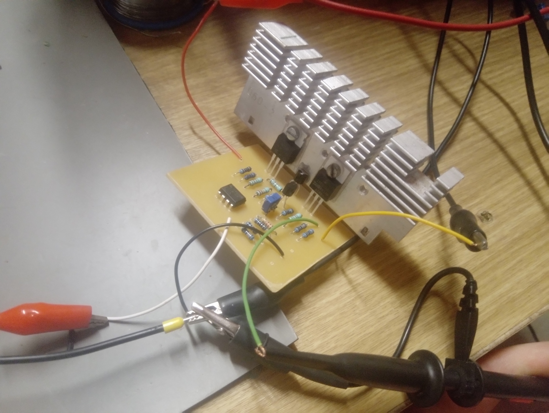

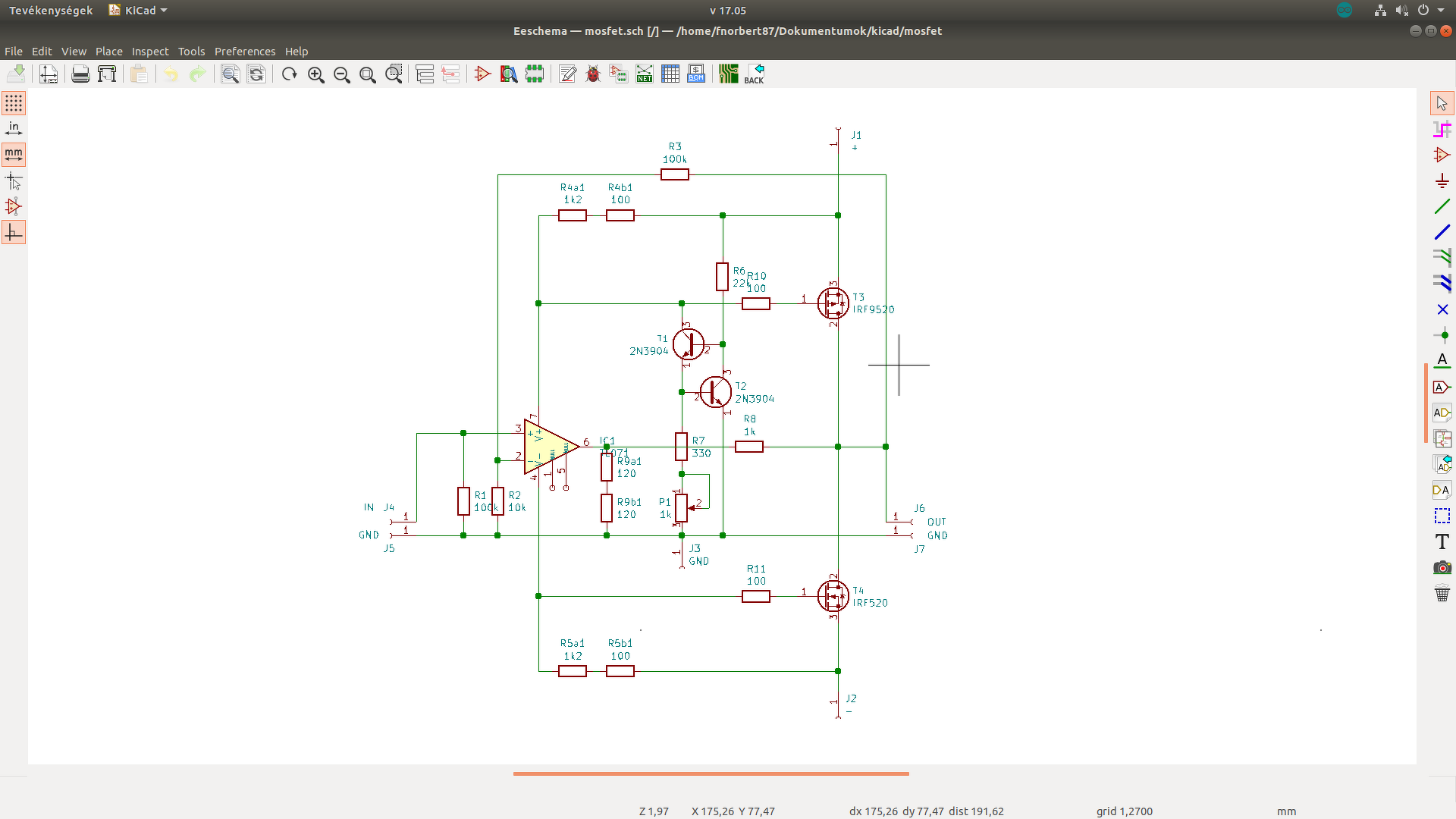

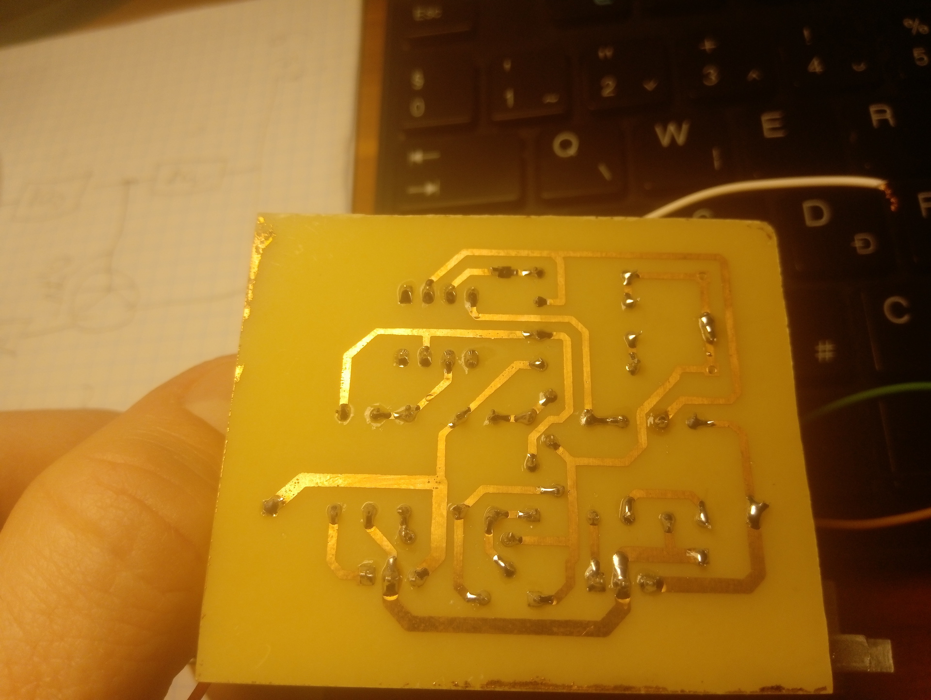

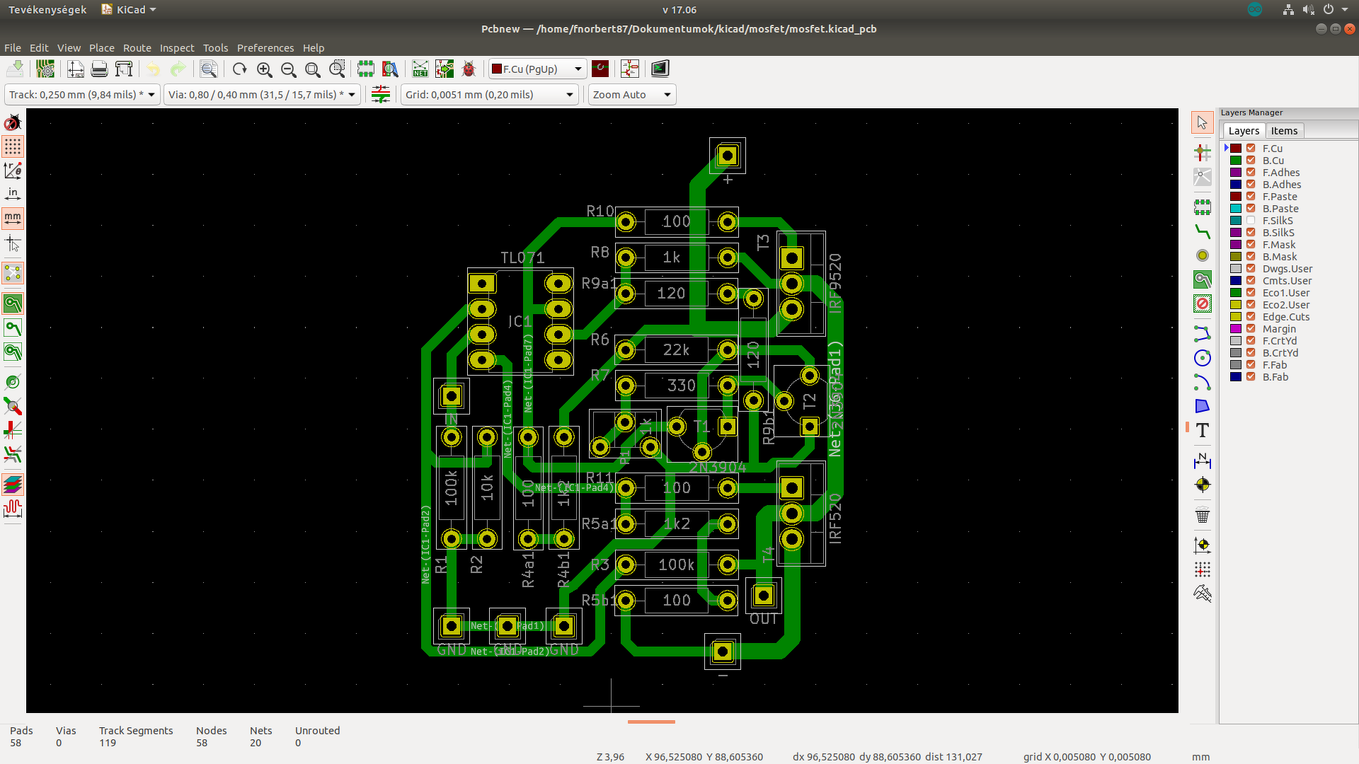

Elkészítettem a képen látható erősítőt. Beállítottam a nyugalmi áramot.
Szólni szól, de jelgenerátorral és szkóppal nézve látszik, hogy kb. 385mV (rms) bemenetnél elkezdi vágni a jelet.
A műveleti erősítő kimenetén tiszta a jel, 775mV (rms) bemenetnél is.
Tehát 10Vpp tiszta kimenetet produkál, ami messze nem 20W.
Minden alkatrészt kimértem, nyákterv is jónak tűnik. Hol kellene keresni a hibát ? Mit nézek be ?
Köszönöm

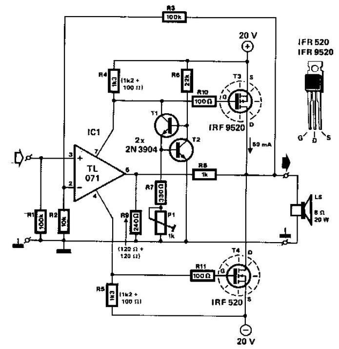

(#) reloop válasza norby87 hozzászólására (») Feb 7, 2021 /
Szia! TL071-et ültettél be? Nálam működik.
(#) norby87 válasza reloop hozzászólására (») Feb 7, 2021 /
Szia! Igen, tl071cp. Pont ez a hozzászólás adta a tippet nekem, hogy ezt építsen meg. Saját nyákot csináltam, nem ezt használtam, részben a nem szabványos 3 ellenállás miatt, másrészt mert a 2N3904 lábkiosztása más, mint ezen a terven!? Szemből e-b-c, vagy nem ?

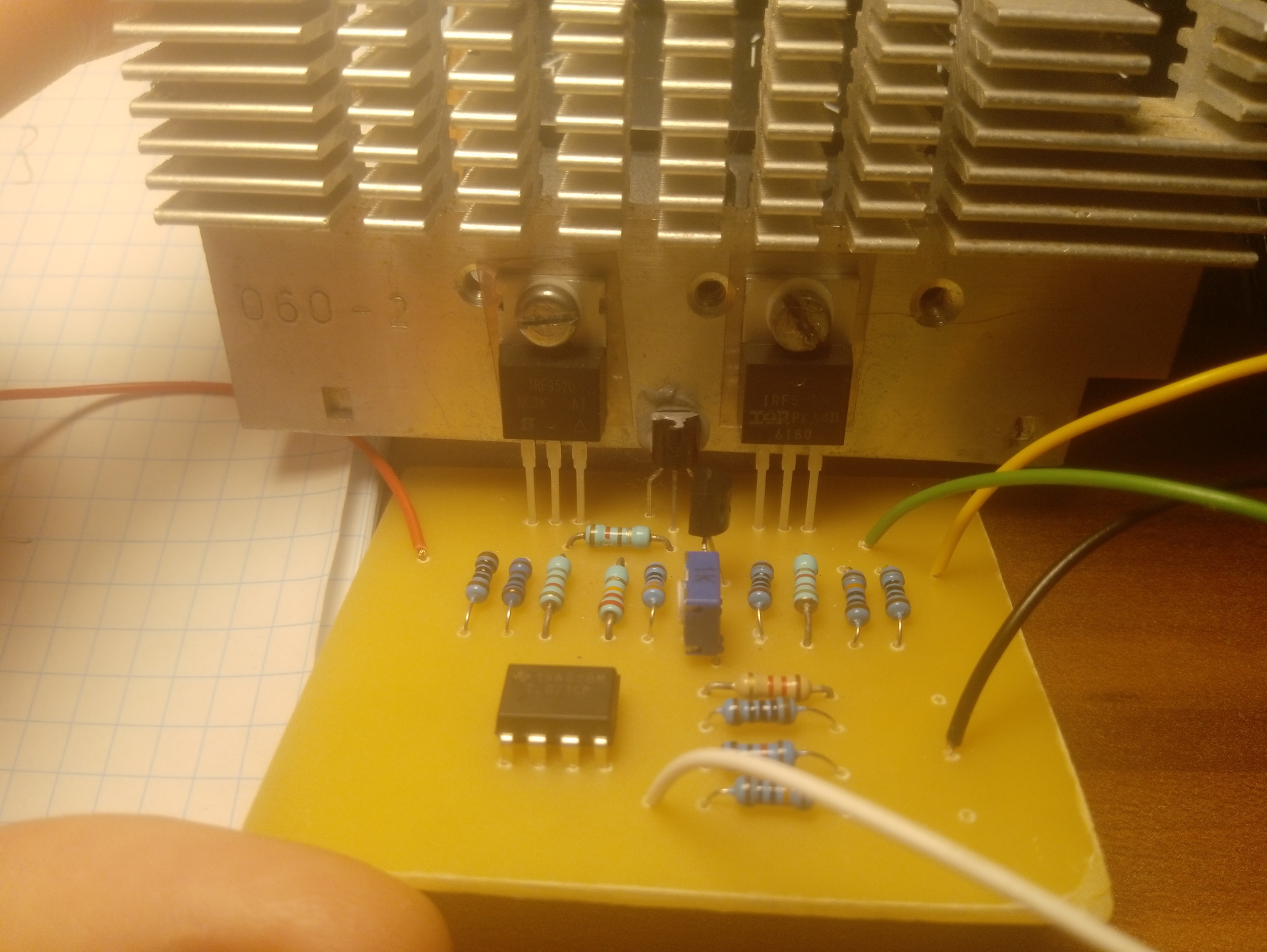

Fotózd le a panel mindkét oldalát!
A nyákterven talán jobban látszik, de a panelt is lefotózhatom. A hibán kívül, egyéb építő kritikát is elfogadok a nyáktervvel kapcsolatban, örömmel tanulok belőle.

A terven nem találok hibát. A NYÁK szélén hosszan vezetett invertáló bemenet kicsit aggályos és a harmadik GND bekötési pont remélhetőleg nem hangszóró test számára lett kialakítva, mert az a táp csillagpontra való.
Lássuk megépítve!
Szkóp birtokában megnézheted az R4 és R5 ellenállásokon mi észlelhető a kimenő jel határolásakor.
A gnd dolgot nem nagyon értettem.
A rézpályák jók, a fényképen csak tükröződnek, és párás is mert kintről jött be.
Az ellenállások a helyükön vannak, egyenként kimérve, hibahatáron belül vannak.
Mindjárt megnézem a két ellenállás, amit mondtál de alapjáraton kb. 16V jut a műveleti erősítőre.
piros + táp, narancs -táp, fekete gnd, zöld kimenet, fehér bemenet.
A táp test és a jeltest hol kapcsolódik össze? A képen még teljesen érintetlenek a forrszemek.
A kivitelezésben sem találok hibát.
A stabil 5 V azt jelenti, hogy rezzenéstelen az oszcillogram clippeléskor és az alatt is?
Amúgy az 5 V igen magas egy IRF sorozatú MOSFET Ugs feszültségének, ott már amper nagyságrendű drain áramnak kéne folynia.
Nem gerjed ez a kapcsolás? Akkor vannak irreális feszültségértékek DMM-rel mérve.
Ajaj, ez a kérdés már arra következtet, hogy a GND-vel csináltam valami oltári hülyeséget
Szóval a táp 0 pontja az a fekete vezeték, a hangszóró és a bemenet gnd-je ugyanez !?
Mindent a fekete vezeték végén összegeztem... azért van a nyákon a 3 gnd lyuk fenntartva.
Lőjj egy képet a huzalozásról, az a biztos.
A bal oldali piros csipesz / fekete vezetékről jön a jel. Csatoltam a jelgenerátort.
(a tápegység kiadja a +/- 20voltot, ellenőrizve lett, áramkorlát sem fogja meg, torzításnál nem esik vissza)
A hozzászólás módosítva: Feb 7, 2021
Egyre erősebb a gyanúm, hogy az erősítő gerjed, persze meg fogjuk szüntetni.
A szkópod képes 10 MHz mérésére?

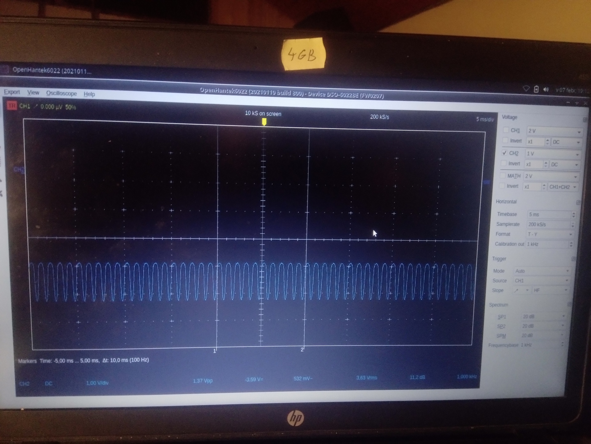

A kép fájlnevéből látom, hogy 20 megás.
Az 1 kHz-es mérőjellel vezéreld enyhe határolásba az erősítőt. Ha galvanikusan független a szkóp az erősítőtől, akkor csatlakozz vele a teljes R4 ellenállás lábaira. Ne csak ms-os, µs-os időalappal is nézd meg a gate-vezérlő jelet!
Az előbb mért 5 volt nem tudom már honnan jött, bele zavarodtam. Szóval a skóp két vezetékével rámentem az ellenállásra (lehet fordítva kötöttem rá). Amikor elkezdi a kimenet vágni a tetejét, akkor látom a képen látható jelet az ellenálláson. Ha nagyobb jelet adok neki, akkor ezen az ellenálláson nem lesz vágva a jel, viszont a kimeneten mégjobban. Biztos nem egy profi skóp, de talán látszik a lényeg.
(#) norby87 válasza norby87 hozzászólására (») Feb 7, 2021 /
Más jelet nem láttam.
