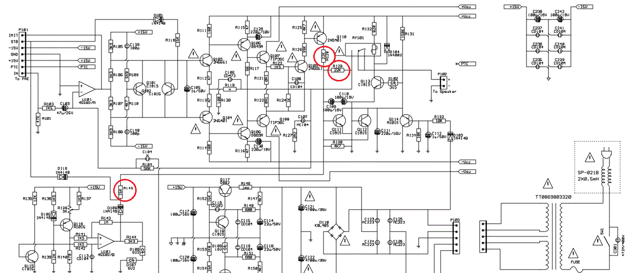

(#) airwalker válasza reloop hozzászólására (») Máj 22, 2021 /
Egy kapcsoló van az elején, ami 220-at kapcsol, ezután ő maga kapcsolja ki-be az erősítőt, meg talán az előlapi led is két színű (zöld-piros), az aktuális állapotot jelezve. Testhez képest jelle is és jel nélkül is -12V.
(#) reloop válasza Ultimate hozzászólására (») Máj 22, 2021 / 1
Ha az átforrasztás nem segít, akkor az előerősítőben valami rendellenesen terheli az egyik 15 V-os tápot. Ez valószínűleg valamelyik műveleti erősítő melegedésévél jár együtt, tapogasd meg őket!
(#) reloop válasza airwalker hozzászólására (») Máj 22, 2021 /
A Mute áramkör kimenete helyesen, az aktív állapotnak felel meg.
Még három helyről érkezhet tiltás (túlmelegedés, túláram, DC-hiba).
A mellékelt ábrán bekarikáztam három ellenállást. Mérd meg közülük melyiken esik volt nagyságrendű feszültség, ott kell a hibát keresnünk!
Köszi, holnap megnézem!

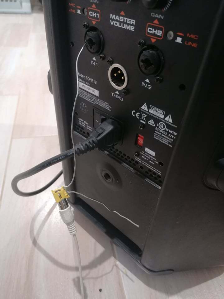

(#) jdani hozzászólása Máj 23, 2021 /
Üdv. Javítok egy JBL EON612 hangfalat.
Csak mikrofon dugós bemenet van rajta. 3 PINes, ezeket nem ismerem, mik a lábkiosztásuk.
PC Jack-cinch kábelenl levezettem 2 vezetéket hogy kipróbáljam.
Próbáltam beledugni a mikrofonos dugóba, de csodálkoztam, amikor csak az egyik kábelt beledugva szól a zene...?...
Hogy is van ez?
A hozzászólás módosítva: Máj 23, 2021
(#) Dióda válasza jdani hozzászólására (») Máj 23, 2021 /
Az xlr/jack kombó csatlakozó jóember.
A 6,3-as jack belemegy a közepébe.
Amugy az xlr 3pin bekötése egyszerű.
1-es pin a test.
2-es pin a jel+.
3-as pedig a jel-.
A monó 6,3-ast nem kell ecsetelni gondolom.
(#) jdani válasza Dióda hozzászólására (») Máj 23, 2021 /
Sosem láttam ilyet, de még csak a mikrofonos dugó is halvány emlékezetembe van
Nekem az ugrott be először.
De tényleg, lyuk van a közepébe a 6,3ra.
De még most sem értem, hogy mehet 1 vezetéken.
Miért nem kel neki test a jel+hoz?
Lehet hogy a földelésen átviszi a testet.

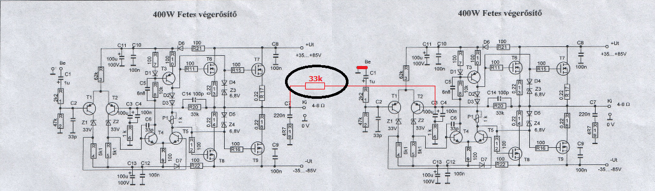

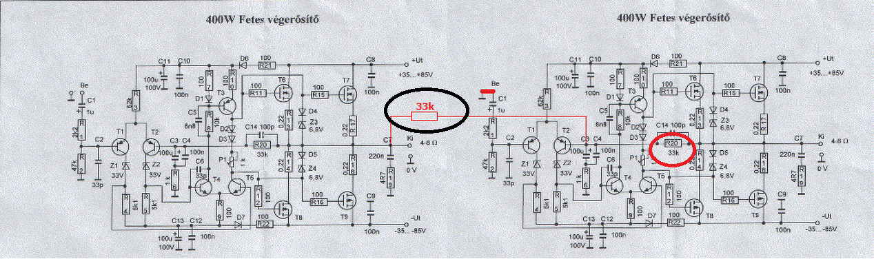

(#) firstman hozzászólása Máj 23, 2021 /
A képen, a jelölt ellenállásnak hogyan lehet meghatározni az értékét?
Van más mód is a híd ellen fázisú bemenetének kivitelezésére így a kapcsolásokon belül?
(#) mcc válasza firstman hozzászólására (») Máj 23, 2021 /
Legyen egyenlő R20-al. Ez a legeszerűbb módszer.
(#) reloop válasza firstman hozzászólására (») Máj 23, 2021 /
Szia! Bekarikáztam azt az ellenállást amelyiknek az értékével egyezőnek kell lennie.
A T1-T2 differenciálerősítő addig változtatja a rajz jobb oldalán látható erősítő kimeneti feszültségét, míg a két 33k ellenállás árama ki nem egyenlíti egymást. Így jön létre a fázisfordítás egységnyi erősítés mellett.
Ha a feketével karikázott ellenállást 1k-ra cseréled és arra adod a vonalszintű bemenőjelet, akkor ugyan annyit fog erősíteni mint a baloldali áramkör csak fordul a fázis. Ennek viszont feltétele az ideális, azaz nullához tartó kimeneti ellenállású jelforrás.

(#) mcc válasza reloop hozzászólására (») Máj 23, 2021 /
Nem jó. Ha R33=1kohm, akkor az erősítő invertál és 33-at erősít. De a baloldali (nem invertáló) erősítése 33/1+1=34 szeres, tehát a fázisfordítás nem lesz tökéletes. R33=970ohm esetén lehetséges a közös bemenetről vezérlés. De akkor már inkább egy invertáló műveleti erősítő.
Annyira nem részleteztem a leírást, nade egy notebookot használok a műhelyben, amire külsö egér-billentyűzet-monitor van kötve. A notebook töltőjén nincs földelés..
(#) reloop válasza mcc hozzászólására (») Máj 23, 2021 /
Jó az, csak nem pontos. A pontos értéket 1k paralel 33k adja.
Így van, az a 970 ohm...
(#) reloop válasza mcc hozzászólására (») Máj 23, 2021 / 1
A kerekítés szabályai szerint 971 Ω, de úgyis mindegy, az E192-ből 965 és 976 közül kéne válasszunk. Megjegyzem 1k-val kevesebb mint 0,26 dB-lel csökken az erősítés, nyulat nem lőnek vele.
Hát legyen akkor 1kohm. Semmi kedvem tovább vitatkozni

(#) airwalker válasza reloop hozzászólására (») Máj 23, 2021 /
Azok az ellenállások jók, viszont szerintem megvan a ludas. A relét vezérlő tranzisztor előtt lévő D102 3V3 zener mindkét irányba átenged műszer szerint.
(#) reloop válasza airwalker hozzászólására (») Máj 23, 2021 /
Ügyes vagy, hogy kiszúrtad! Méréssel elég sokára találtuk volna meg, mert nagyon kicsi a meghibásodás esélye.
