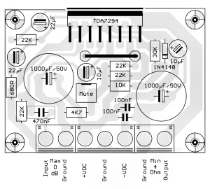

VAn egy mono végfokom ami 1 x 100 W TDA7294 IC-vel
Össze van rakva nincs forrasztási hiba se kondik is jól vannak benne! Tápnak adok neki + - 30V
De nem vesz fel semmi áramot
Nem melegedik az IC se meg semmi egyszerűen meg se mukkan már minden hogy rámértem mi lehet a gond vele??
Nagyon örülnék ha valaki tudna segíteni
(#) CIROKL válasza DB Thündér hozzászólására (») Jan 17, 2009 /
Hát ha meg sem mukkan akkor sajnos valószinű az ic -nek annyi ! De azért az összereakott műről egy két képet ha teszel föl akkor talán láthatunk valamit ? A beültetési rajz ide most kevés?
Azt a képen látható sárga meg a fekete vezetéket hová vezetted csak azt látni hogy rávan a csati dugva a panelre ? Az a mute !
(#) DB Thündér válasza CIROKL hozzászólására (») Jan 17, 2009 /
Igen az a mute! A végerősítő akkor szólna elvileg, ha a mute-csatlakozás rövidre záródik
(#) DB Thündér válasza DB Thündér hozzászólására (») Jan 17, 2009 /
valakinek valami ötlet?

(#) agressiv válasza DB Thündér hozzászólására (») Jan 18, 2009 /
Egészen véletlenül nem akkor szólal meg, ha mute-n feszültség van?
(#) MPedro válasza DB Thündér hozzászólására (») Jan 18, 2009 /
Szia !
Az IC általában tápzárlat okán száll el, és ilyenkor DC kerül a kimenetre, nem csend.
Ha nem hagytad ki az átkötést, akkor csak is a mute körül lehet valami. A kapcsolás OK, sok-sok példány gondmentesen müködik. 2 darabot vettél. A másik müködik ?
P.
(#) DB Thündér válasza MPedro hozzászólására (») Jan 18, 2009 /
2 darabot vetem egyik se megy nem tom mia francot csinálhattam vele
Ezt hogy értsem hogy akkor szólal meg ha feszültség van a mute-n
rámértem 1,4V van rajta
cseréljem ki az IC-ét akkor?
(#) yello válasza DB Thündér hozzászólására (») Jan 18, 2009 /
A mutot pozitív tápfeszre kell kötni!
Nem kell IC-t cserélni a Mute lábad kösd a +12V-ra!!
