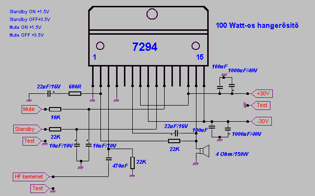

(#) szamóca válasza DB Thündér hozzászólására (») Jan 18, 2009 /
Itt láthatóak a némító, és készenlét Vref-ek.

(#) DB Thündér válasza agressiv hozzászólására (») Jan 18, 2009 /
most akkor a mute-nak van ugya a kettő kivezetése mind a 2 re kössek + 12V-ot? vagy egyikre - 12 a másikra meg a +12
na ezt lehet értelmetlenül írtam le
toroid trafóról jó hogy ha arról megy nem?
számítógép tápról + - 12 ről szólna csak halkabban??
(#) DB Thündér válasza DB Thündér hozzászólására (») Jan 18, 2009 /
vagy a kettő kimeneti mute vezetéket összesodrom és arra +12 V
már nagyon nem vagyok képbe
én amit csatoltam az szerint építettem meg
Rakd már +tápfeszültségre a MUTE kivezetést, és hallgasd a zenét.

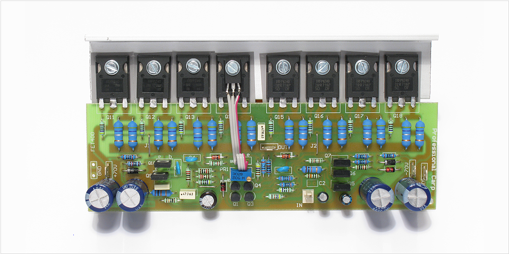

(#) norbbie hozzászólása Jan 20, 2009 /
Erről mi a véleményetek?Titan-2000

(#) Bassmester válasza norbbie hozzászólására (») Jan 20, 2009 /
Ez eléggé komoly cucc és roppant költséges volna a megépítése. Csak a tápja volna úgy 70-80e Ft. Ez amolyan High End minőségű erősítő, PA teljesítménnyel Nem éppen kötséghatékony megoldás, de kétségkívül minőségi. Tetszik
(#) norbbie válasza Bassmester hozzászólására (») Jan 20, 2009 /
Úgy néztem én is hogy High End a cuccos. Jó drága lehet újan is, építve sem lesz olcsóbb inkább drágább lehet...

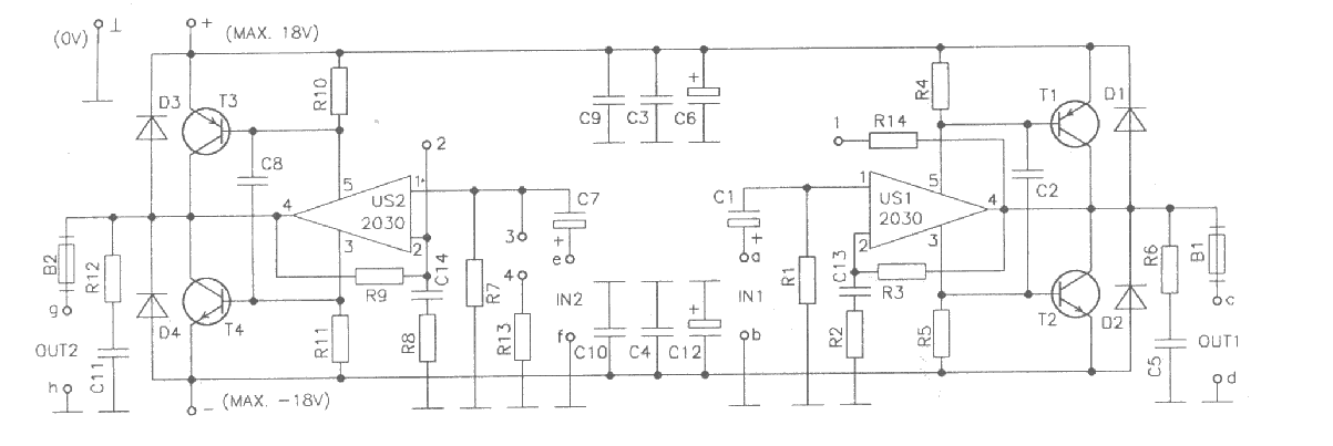

(#) Gyurix hozzászólása Jan 20, 2009 /
Sziasztok ha ebbe a az erősítőbe (melléklet) TDA2030 helyett 2050-et rakok mekkora lesz az erősítő teljesítménye így 60W 8 ohmon.És mekkorára kell emelnem a feszt?
