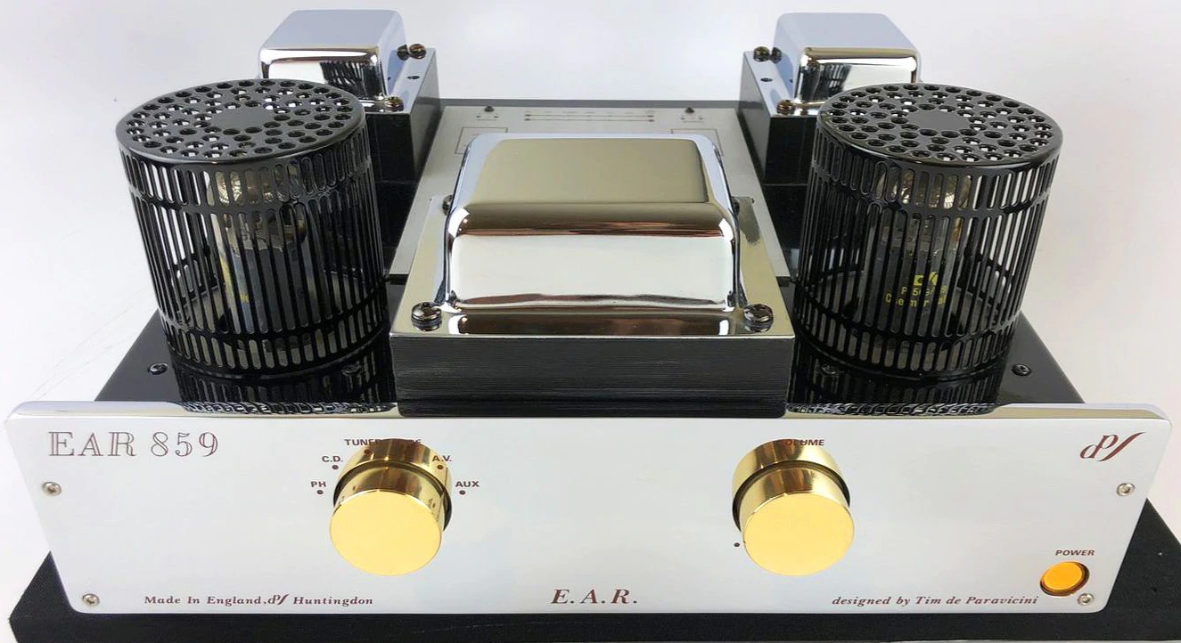

Nem tudom Paravicini termékeit hallottad-e már akár után építettben is, nálam most ez viszi a pálmát, ez is SE és A osztály de egyáltalán nem a szokványos módon (a hangja sem szokványos), hanem pentóda jár kiterjesztett trióda módban (g2-n hajtva), jobb linearitással és hatásfokkal, és szintén globális nvcs-vel. Anno 94-ben japánban elnyerte a világ legjobb hangú SE-je díjat.
Ezt a primer fogja közre a szekundert dolgot egyébként nem nagyon értem, nekem elvben és kipróbálva se jött be, hiszen a fluxust a primer építi föl, az hozza létre maga körül az elektromágneses teret, ennél fogva azt kell a szekundernek körbe zárnia. Vagyis ha 6/5 az osztás, akkor inkább a szekunder legyen 6, már csak a szükséges keresztmetszetek miatt is.

Paravicinit még nem hallottam, nem is néztem a kapcsolását, de rákeresek, mert nekem új ez a g2 hajtás.
(#) Ge Lee válasza tothbela hozzászólására (») Ápr 3, 2022 /
Lehet hogy rosszul, de én ezt ugyanúgy gondolom mágnesesen mint mondjuk fénnyel. Ha van egy izzóm és azt jobbról balról letakarom egy lemezzel akkor nem megy a fény se jobbra se balra. Ha viszont két izzóm van és köztük van a lemez, akkor a fény mondjuk fele ugyanúgy megy tovább jobbra és balra is. Biztos nem jó a hasonlat, de szerintem nem ugyanannyi erővonal záródik a két esetben.
(#) tothbela válasza Ge Lee hozzászólására (») Ápr 3, 2022 /
Meglehet, és ebben az esetben a tervező sem ismeri ezt. Bár valóban több trafót láttam szekunderrel kezdve és befelyezve.
Nem találtam hirtelen kapcsolást erről a Paraviciniről. Érdekelne ez a g2 meghajtás, mivel eddig én csak klasszikus kapcsolásban használtam a csöveket. Vagyis többnyire.
(#) Ge Lee válasza tothbela hozzászólására (») Ápr 3, 2022 / 1

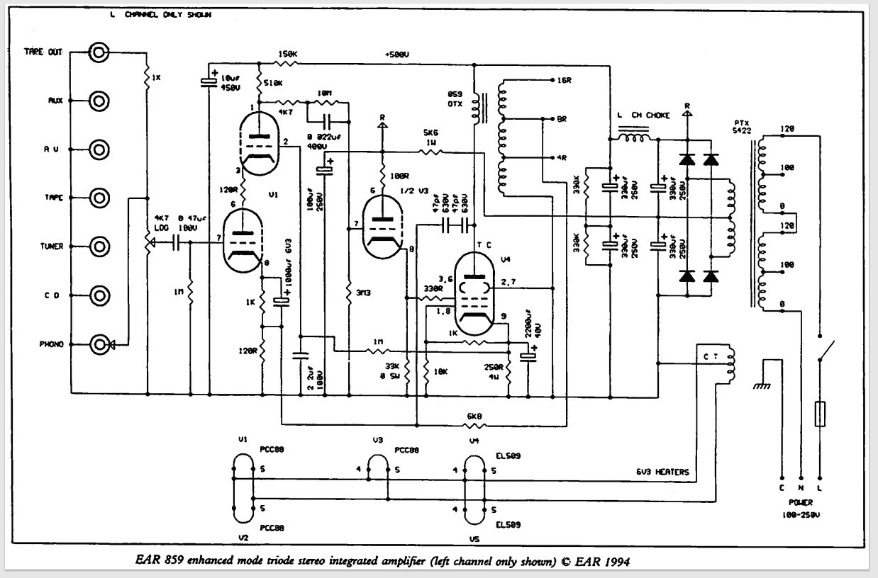

Csatolom a gyári képét és a rajzát. Én annyit tértem el a rajztól, hogy elhagytam a bemenetválasztót a hangerő potival együtt (csak egy ellenállásosztós fix lezárás van a bemeneten), elhagytam a sávkorlátozó 2db 47pF eredőjét is az anód és az nvcs közül, a kimenőmön csak 8 ohmos szekunder van, a hálózati trafóm nem közép leágazású hanem a katódkövető is a főtápból kapja a feszt leosztva RC szűrő után, valamint orosz csöveket használok amik egységesen 6,3V fűtőfeszültségűek.
A kapcsolás egyébként nem bonyolult, kaszkód feszerősítő fokozat-katódkövető-végcső. A kaszkód felső fele a végcső katódjából kap szűrt stabil rácsfeszt, a katódkövető a g2-n hajtja a végcsövet. Ha ki van kötve az nvcs akkor kb. 200 szoros feszerősítés van ha jól emlékszem.

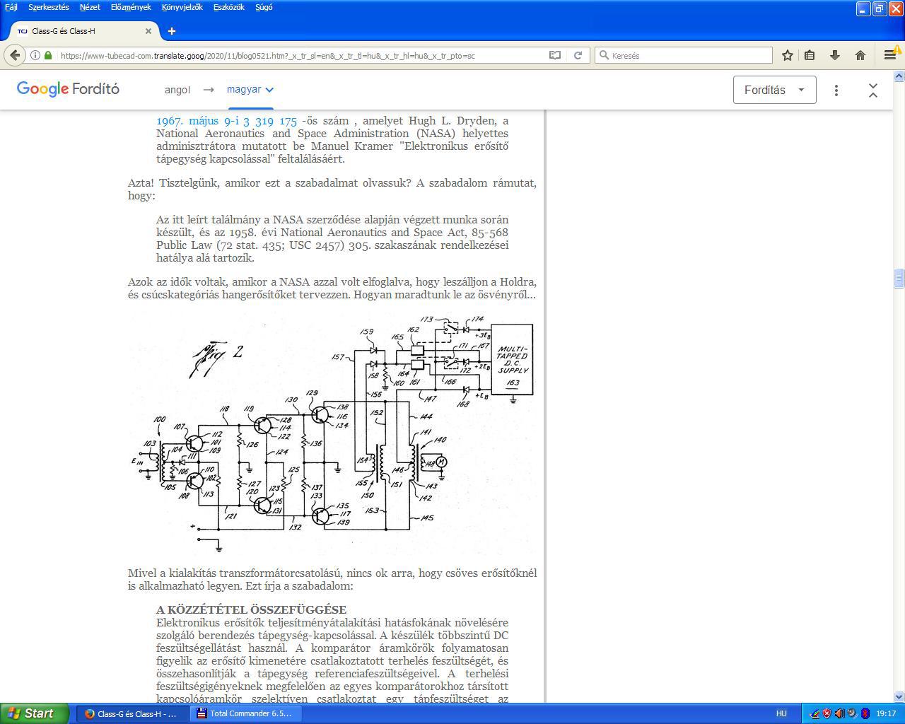

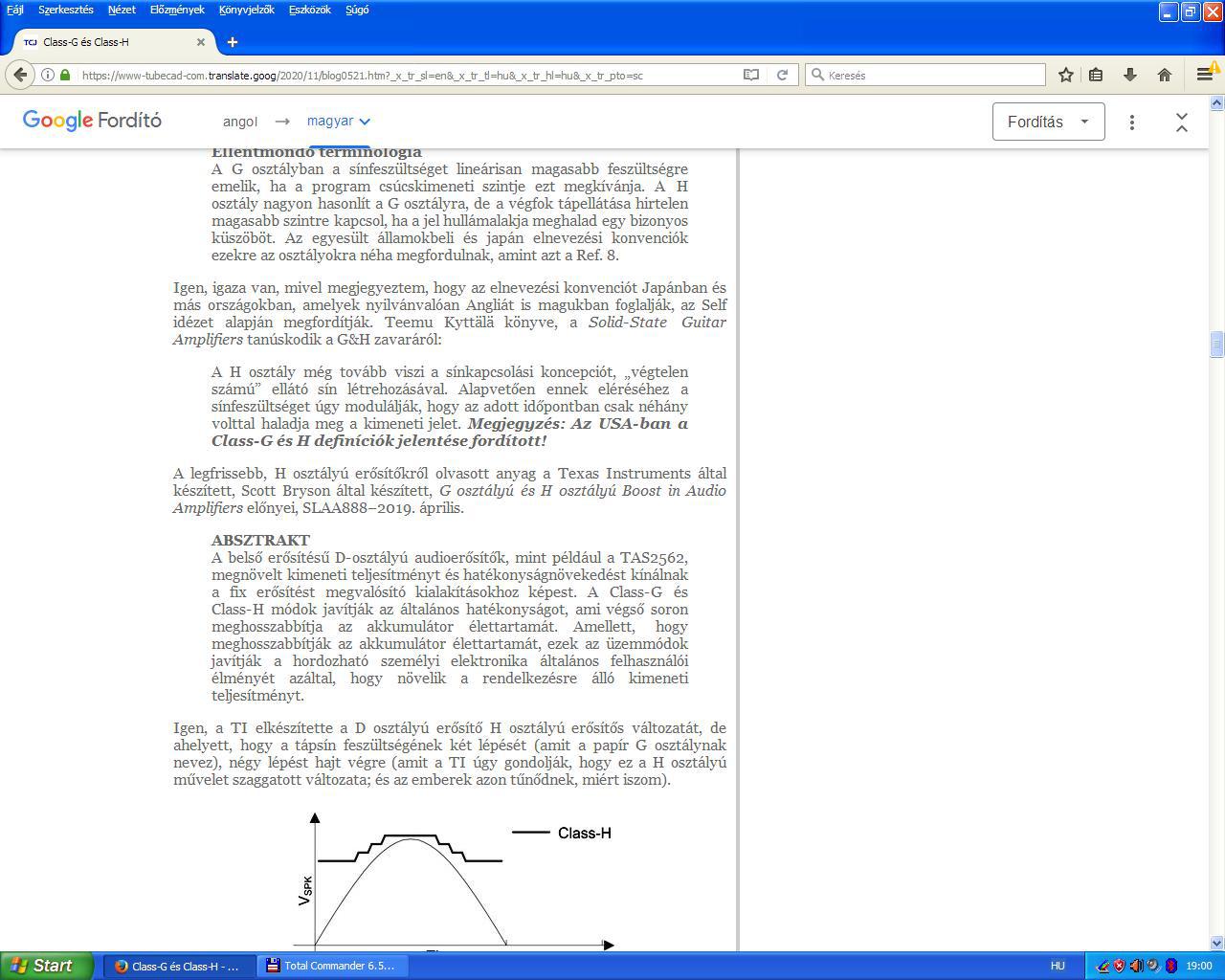

Egy kis érdekesség John Boskie tollából.
A múltkor nem tudtuk eldönteni, hogy akkor most melyik a "G" és melyik a "H" osztály.

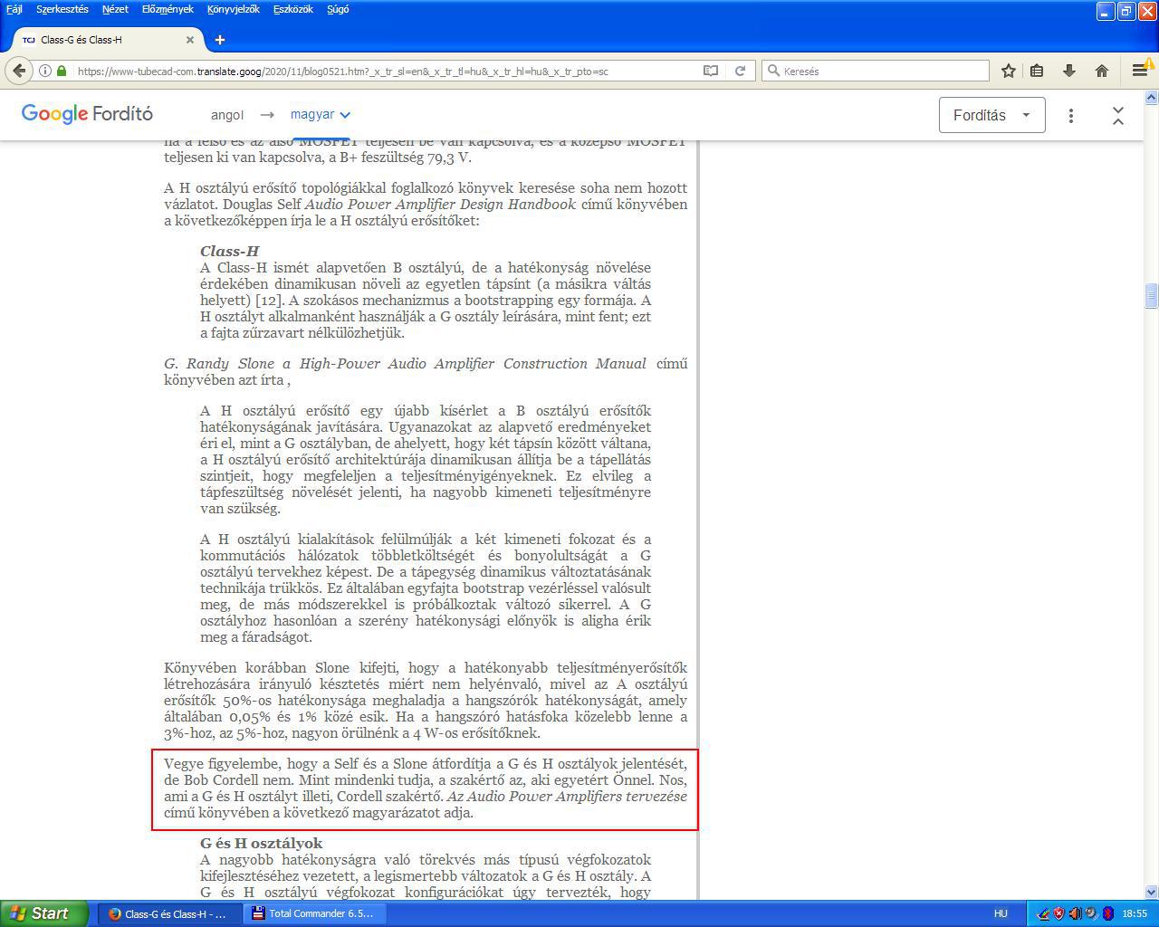

(#) Suba53 válasza Karesz 50 hozzászólására (») Ápr 8, 2022 /
Jobb lett volna, ha az eredeti angol szöveget is beteszed, mert ennek a Google fordításnak sok helyen se füle se farka.
Vagy a linket, ahol olvasható eredetiben.
A hozzászólás módosítva: Ápr 8, 2022
Véletlenül nem John Broskie az illető?
(#) Karesz 50 válasza Suba53 hozzászólására (») Ápr 9, 2022 1 / 2

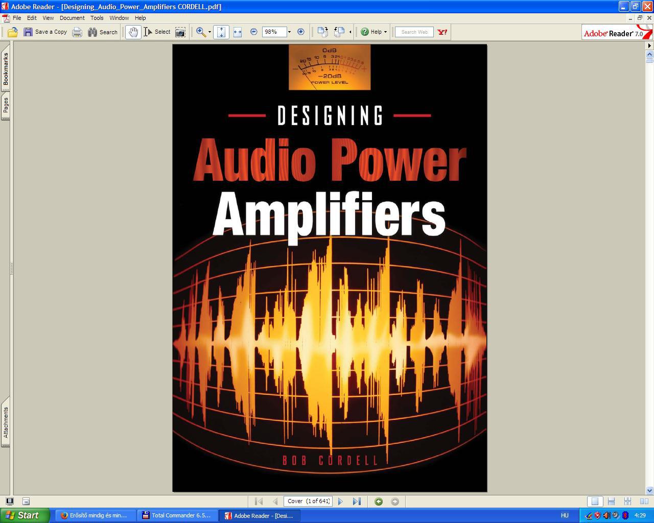

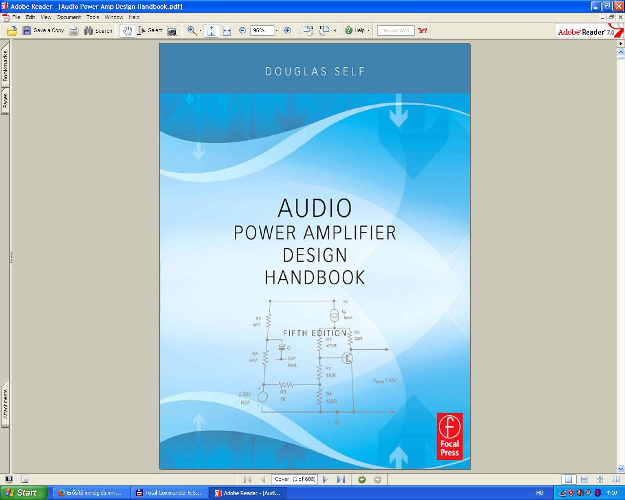

Szívesen lefordítom neked magyarról-magyarra ha valamit nem értesz:
Hatékonyság = hatásfok
Tápsín = tápfeszültség (tápsín)
G osztály = G osztály
H osztály = H osztály
Bootstrap = utánhúzás
TI = Texas Instruments
Self és Slon átfordítja a "G" és "H" osztály jelentését, de Cordell nem.
"...és az emberek azon tűnődnek, miért iszom..."
Nem tudom, hogy John Broskie írta-e mert ahhoz előbb el kellene olvasnom mit írtam.
