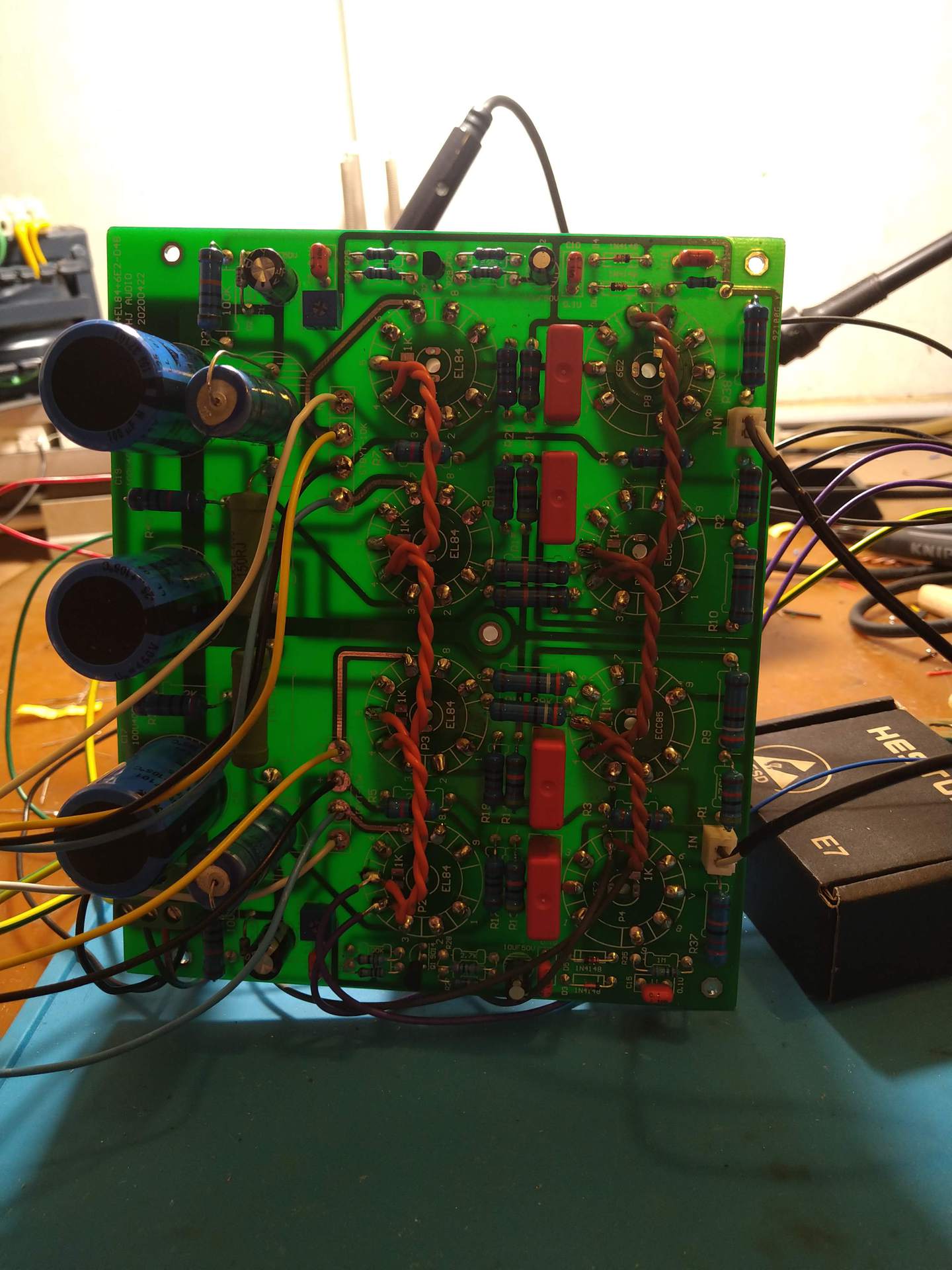

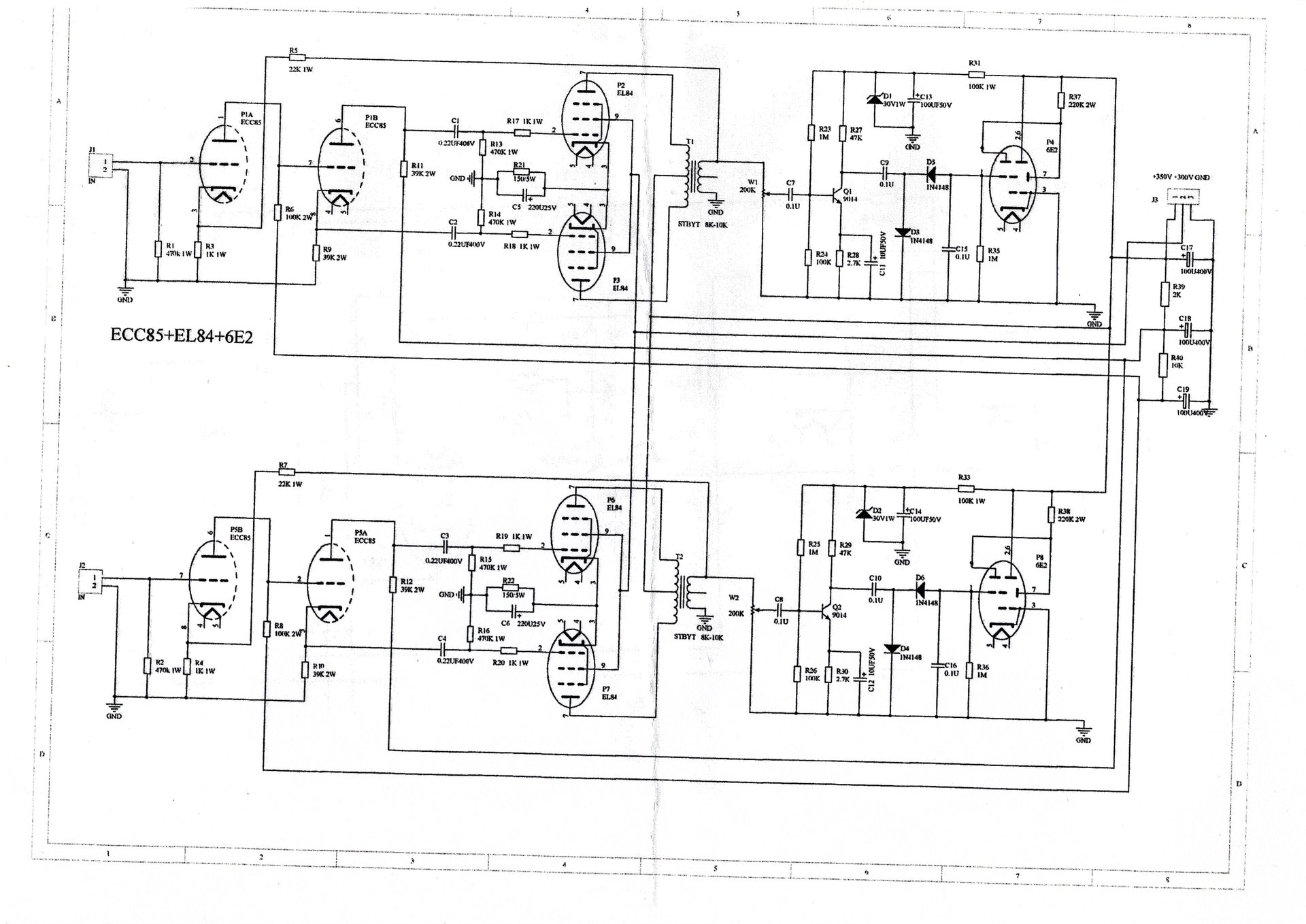

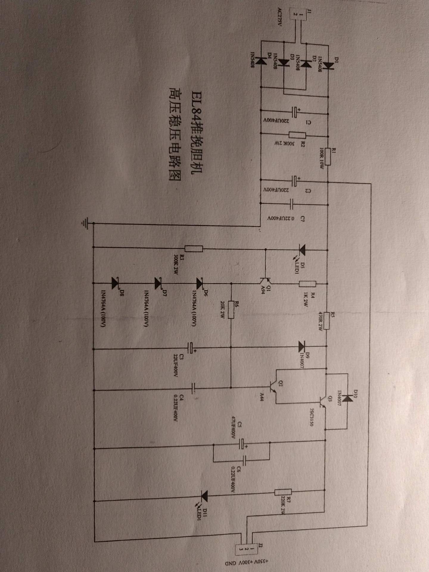

A képeken látható állapotba van, ez egy kínai csoda szett, de végül is elindult.
A táp ahogyan a rajzon van, üresjáratba a csövek G2 es pontján 300V, a kimenő trafó közepén 328V környéke, az R21 katód ellenálláson pedig 9,5v mérhető, aminek az értéke most 135Ohm.
A kimenő trafón annyi van, hogy 10K -0-4R-8R többet nem tudok róla. Max a méreteit megtudom mérni.
Ha leterhelem akkor a mellékelt képen látható ábra jön ki belőle, maximum, felette már szinusz hullám teteje kezd laposodni, 8,2Ohm műterheléssel. Itt a tápfeszek kb 8volt-ot esnek. A táptrafón az AC fesz, kb 1voltot esik, abba van tartalék bőven. Ha jó számolom akkor kb 12W környéke.
Amit szeretnék tudni, hogy a csöveknek ez így optimális lehet? Meg esetleg ha lehet rajta még javítani akkor mit lenne érdemes, esetleg más fajta kimenő trafó, hozhat pár wattot?

(#) tothbela válasza zoz11 hozzászólására (») Jan 15, 2023 /
Először is mérjük meg a kimenő trafó áttételét. Nem bízok a gyári adatokban, de lehet hogy igazak. A kimenő primer tekercs anód-anód közé kössünk valami AC feszültséget. Lehet akár 230V is, de én 24V körüli feszültséggel szoktam mérni. De a 230V-ot is el kell bírnia. Mérd meg a 230V pontos értékét, valamint a szekunderen is mérj feszültséget. Ebből (zaa=(Up/Us)négyzet szorozva Zsp). Zsp a hangsugárzó impedanciája. Utána megyünk tovább.
(#) zoz11 válasza tothbela hozzászólására (») Jan 15, 2023 /
Adtam a primerre 228Vot, és a kimeneten(0-8R) ott volt 6,7V. Elvileg 9264 jött ki.
A hozzászólás módosítva: Jan 15, 2023
(#) btamas81 hozzászólása Jan 16, 2023 /
Sikerült megjavítani a kis Fishert. Leírom mi volt a baj hátha valaki majd hasznát veszi. Szóval, ahogy feljebb írtam, azért volt halkabb a fél oldal mert a becsatoló kondi rossz volt. De az új STK-val ugyanúgy kint volt a minusz tápfesz a kimeneten. A 8-9 láb közötti ellenállás volt a ludas. Én 30ohmnak mértem mielőtt elkezdtem matatni benne. Utána ugye belenyúltam a hangszóróval és azóta volt kint a tápfesz a kimeneten. Kiforrasztva 1,1Mohmnak mérte a műszer. Kicseréltem egy 120ohmra és eltűnt a tápfesz a kimenetről, megy az erősítő. Köszönet Ódenkának, mert ő hívta fel a figyelmem erre az ellenállásra. Még az is lehet, hogy jó a két STK amit cseréltem.
A hozzászólás módosítva: Jan 16, 2023
(#) tothbela válasza zoz11 hozzászólására (») Jan 16, 2023 /
Nos a munkapontod éppen optimális, semmit nem kell módosítani. A trafó is valós adatot közöl. Ez a 10k/9,26k eltérés a kimenő trafó hatásfokából adódik. Pontosabb mérést úgy szoktunk csinálni, hogy a szekunder oldalt leterheljük a névleges impedanciával. De a terheletlen mérés is nagyon közel van, vagyis a mért feszültségek alapján valóban 10k/8 az áttétel.
Az optimális anódok közötti impedancia 280V tápfesznél 6,5k, 300V tápnál 8k, 325V tápnál 10k. Ez is rendben van.
A végcsövek terhelésre is rendben van. 11,5W melegíti az anódokat, 12W az adatlapi max.
Nagyobb teljesítmény kihozatalához el kellene engedni a torzítás minimumot. Csak gitár erősítő esetében lenne értelme, ott is max 18W lenne a maximum. Ez pedig szerintem nem lenne hallható növekmény.
Összefoglalva minden optimális az erősítőd esetében.
