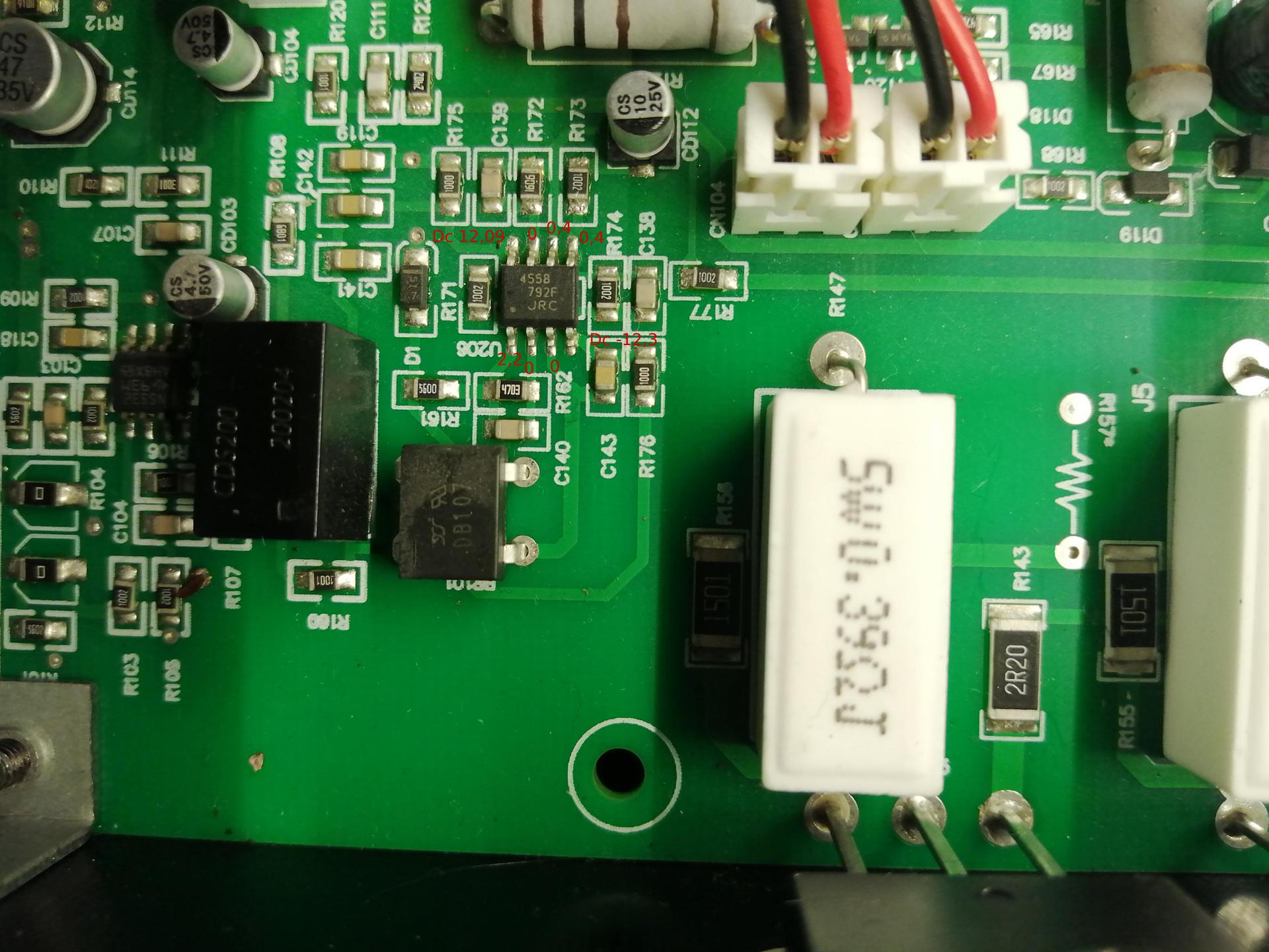

(#) david87 hozzászólása Jan 17, 2023 /

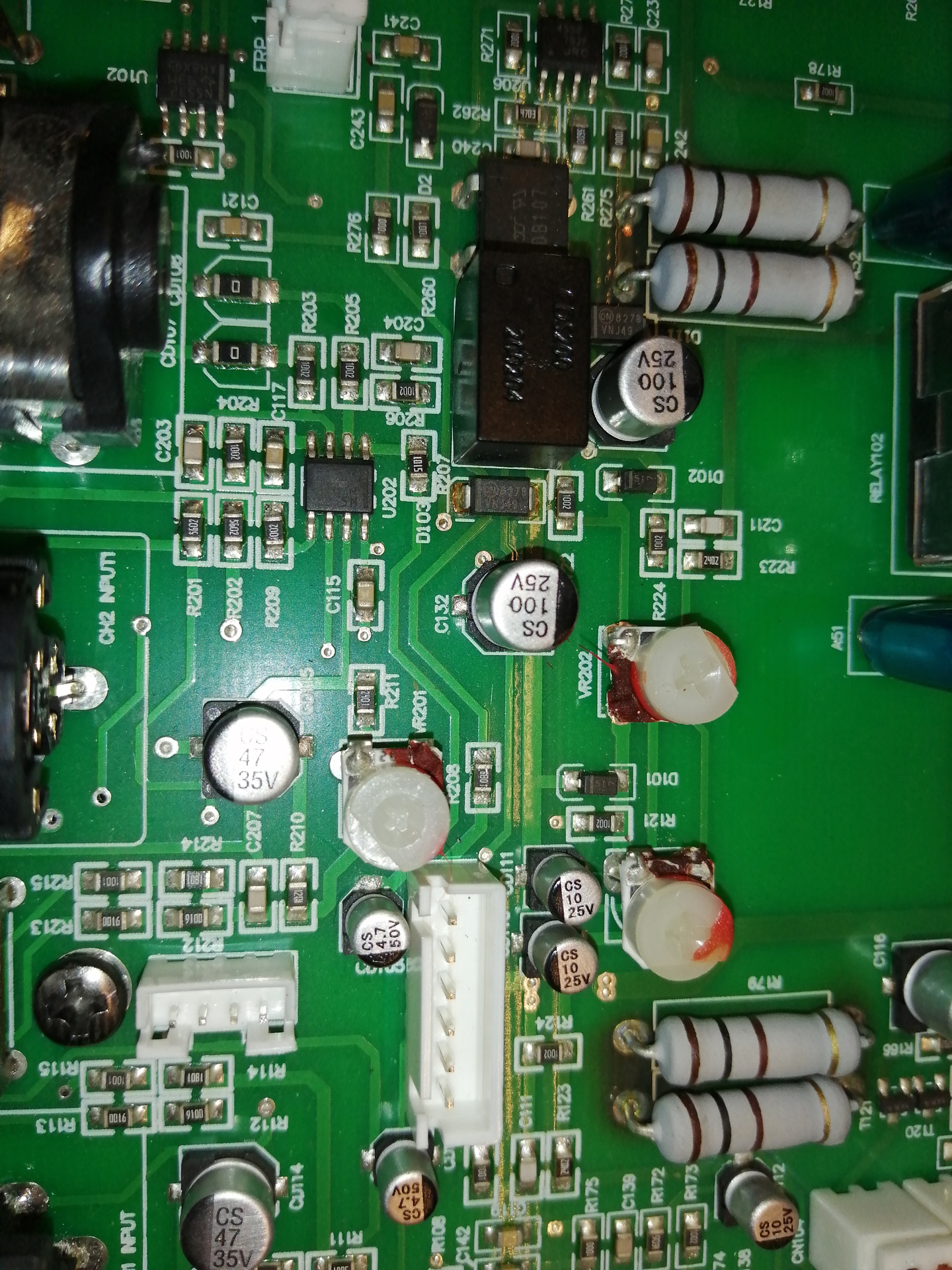

Még mindig kinlodok T. Amp s150mkii erősítőmmel.
Hiba az hogy az egyik oldal gyengébben szól a másik oldalhoz képest híd üzemmódba jó mind a 2 oldal csak sztereó ba nem.
Elő fokról rajz nincs sajnos mellékelek 2 db képet róla.

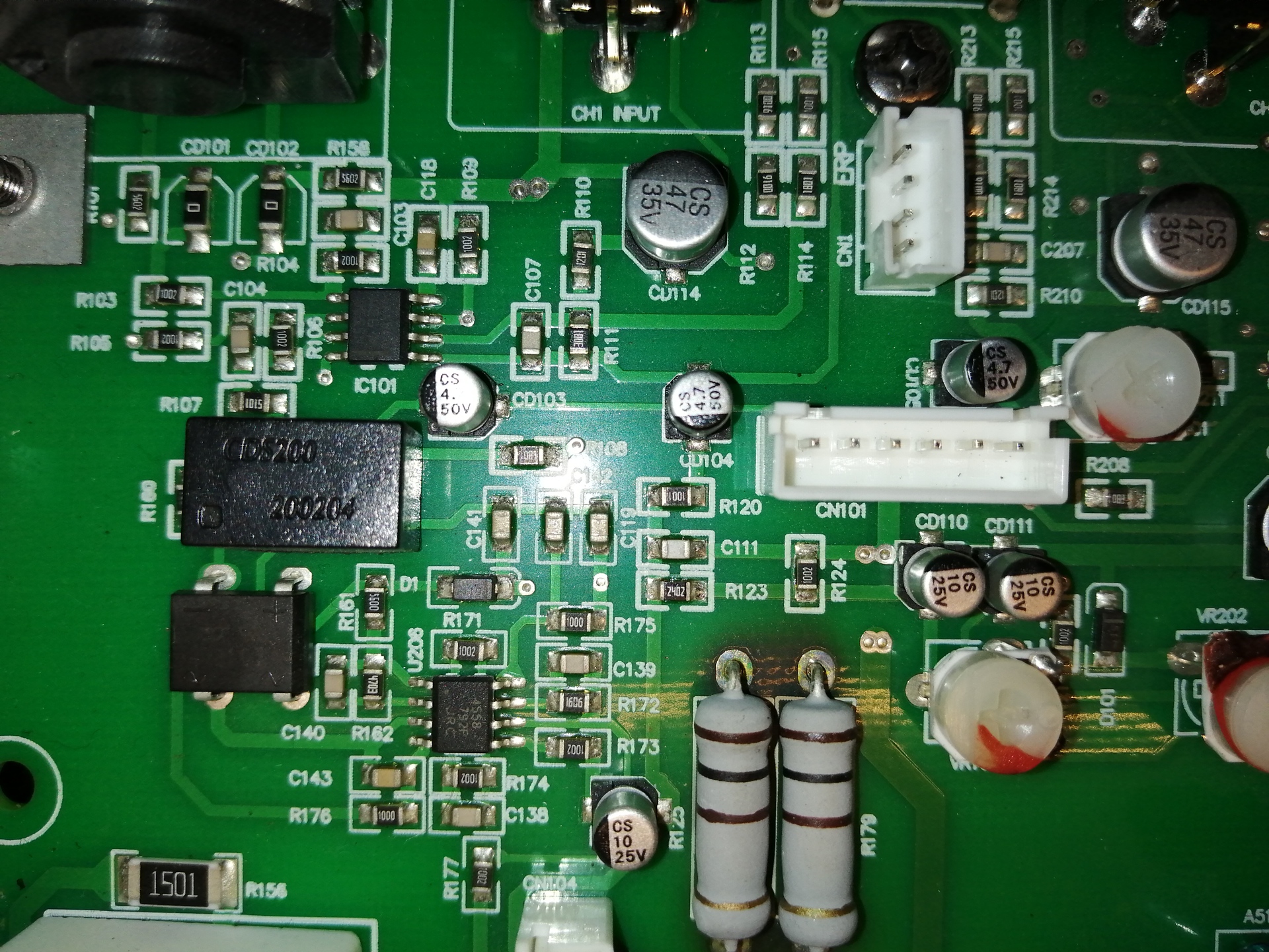

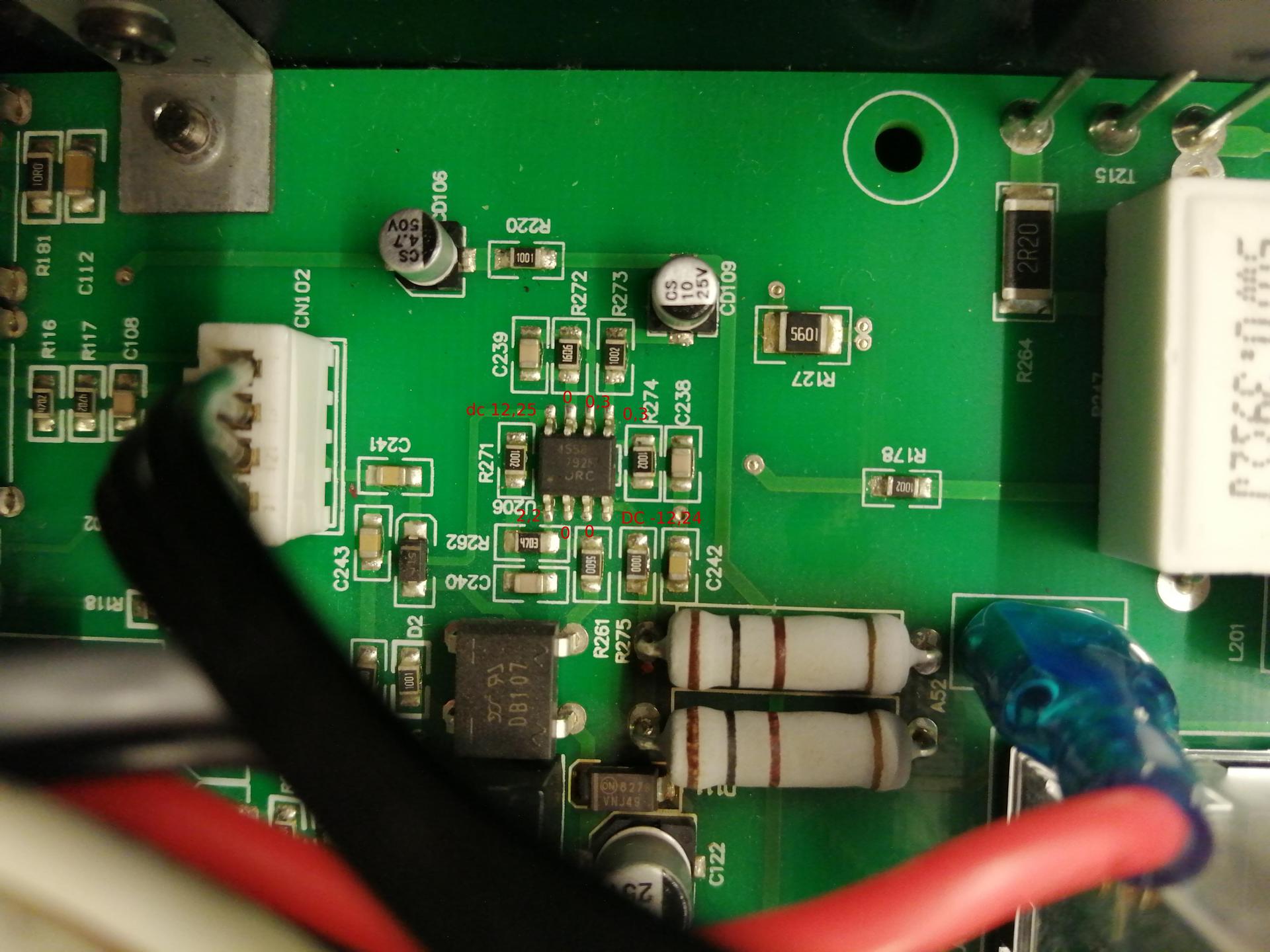

(#) david87 válasza david87 hozzászólására (») Jan 18, 2023 /
Egy kicsit méricskéltem Erősitő jó oldal
Rossz oldal
(#) mek-elek válasza david87 hozzászólására (») Jan 18, 2023 /
Nem az én műfajom a javítgatás, de az a két ellenállás szerintem túl melegszik a jobb oldali képen. És már tapasztaltam olyat, igaz bakelit panelen, ha elszenesedik, vezetni képes.
(#) david87 válasza mek-elek hozzászólására (») Jan 18, 2023 /
Amit ki szúrtál 2 db ellenállás az csinál az ic számára 12 voltot
Milyen IC-nek?
(#) david87 válasza mek-elek hozzászólására (») Jan 19, 2023 /
A müveleti erősitőknek. Sporoltak a 78l12 ic kell. Bár lehet azok kificenének ekkora tápfesztől.

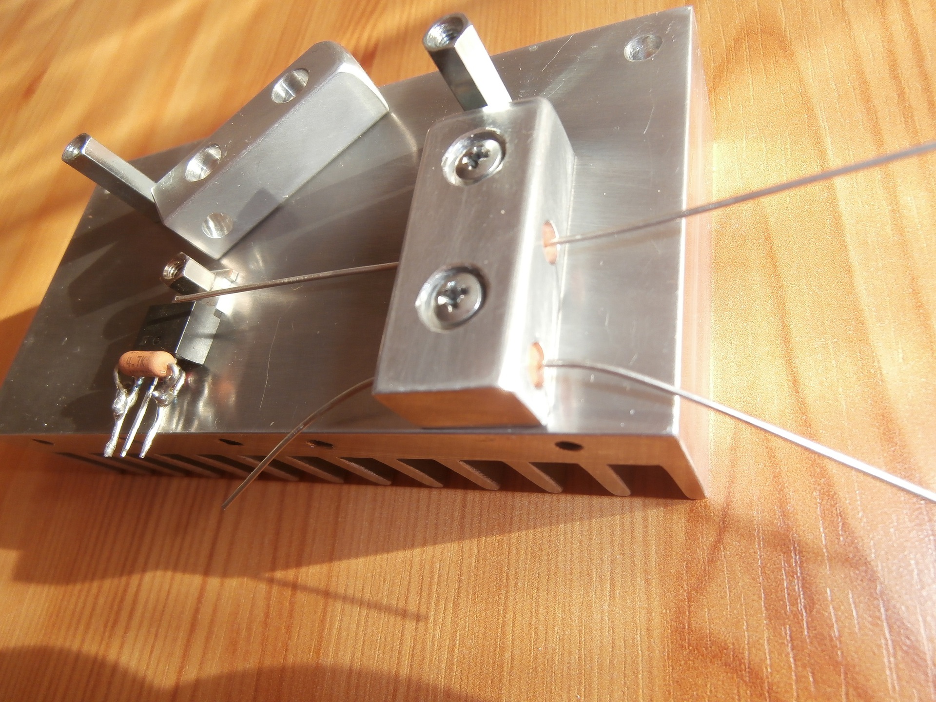

(#) mek-elek válasza david87 hozzászólására (») Jan 19, 2023 /
Kellene a darabszám, meg a katalógus szerinti áramfelvétel. És lehet egy ellenállást is hűteni. Ha megnézed a füleserősítőknél az EVAmp-ME építésemet láthatod. Nálad is lehet ehhez bakot csinálni valahogy, szerintem, amennyiben....
A hűtőfelületet persze illik földelni.
Ez a legkevesebb ez a 4 db ellenállás nem tudom hogy hol veszlik el a jel.
most mértem hídba is egyet és ott se tökéletes.

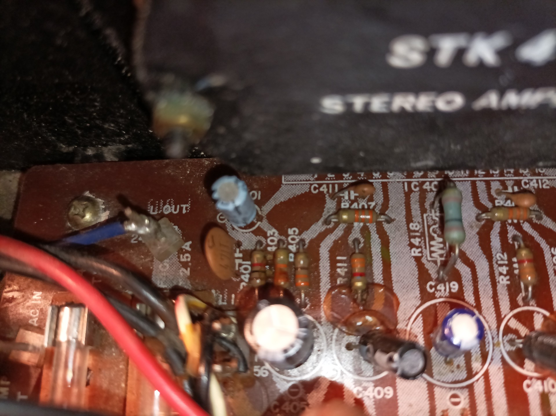

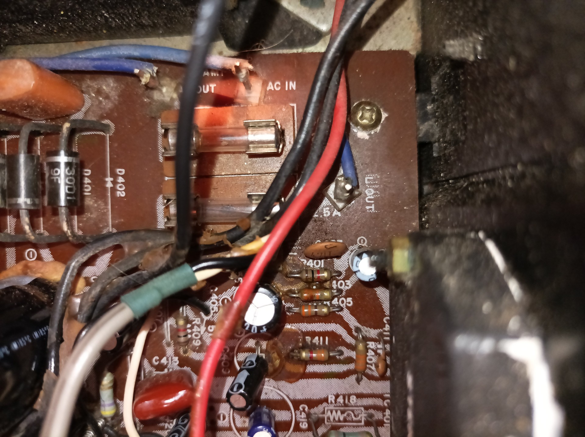

(#) btamas81 hozzászólása Jan 19, 2023 /
Megint egy STK-s gyönyörűség. Működik, bar szerintem a másiknak jobb a hangja.
Észrevettem benne valamit. A kapcsolás a szinte ugyan az mint az adatlapon. Viszont, a bemenő kondi fordítva van (a minusz néz a bementre), és hiányzik a 0,33 ellenállás, a két kimenet össze van kötve. Ez min változtat, vagy miért lehet ilyen? Vagy a szitázást rontották el a gyárban?

(#) btamas81 válasza btamas81 hozzászólására (») Jan 19, 2023 /
Ja és ez ragacs miért van a kondik környékén? Meg mivel lehet leszedni?
Ha jól értem azok tápellenállások. Ha ez igaz, akkor nem lehet a "legkevesebb". Mérted az IC-k táplábain a feszkót, hogy megvan-e?
(#) mek-elek válasza btamas81 hozzászólására (») Jan 19, 2023 /
Nem akarnék beleokoskodni a dolgodba, de egy 80 éves néninek, már nem kemény a cicije. Szóval, ragadj pákát, és ki az öreg csotrogányokkal, és rögtön jobb lesz a hangja.
Igen mértem meg van mindegyiken +-12,4V
(#) btamas81 válasza mek-elek hozzászólására (») Jan 19, 2023 /
Nyilván kicserélem, csak érdekes, hogy fordítva van. Kap egy remix fóliát, annak mindegy hogy áll.

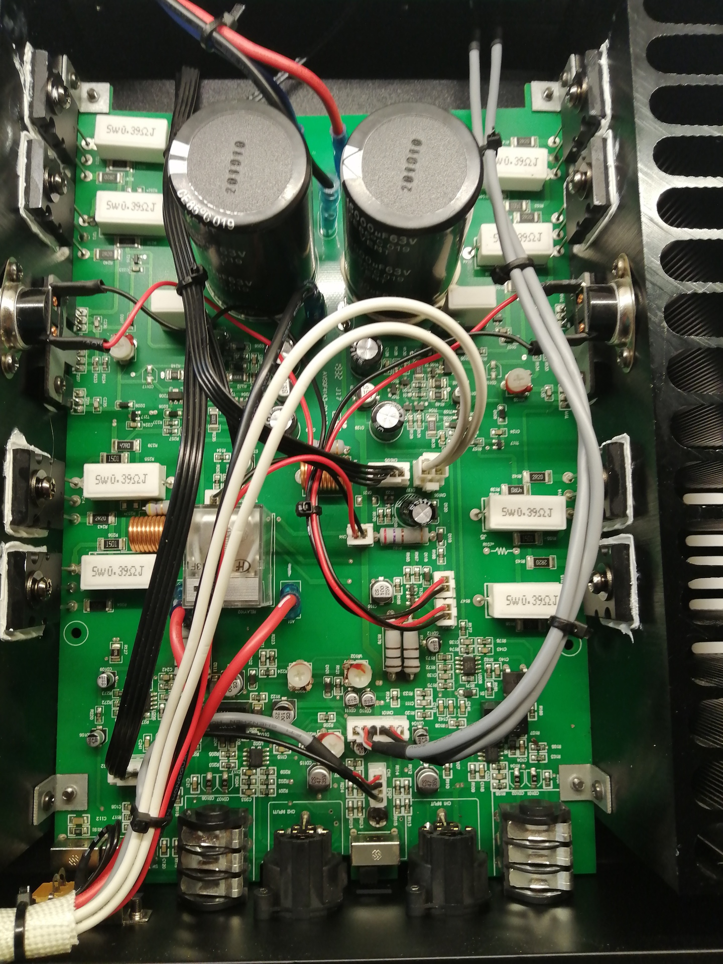

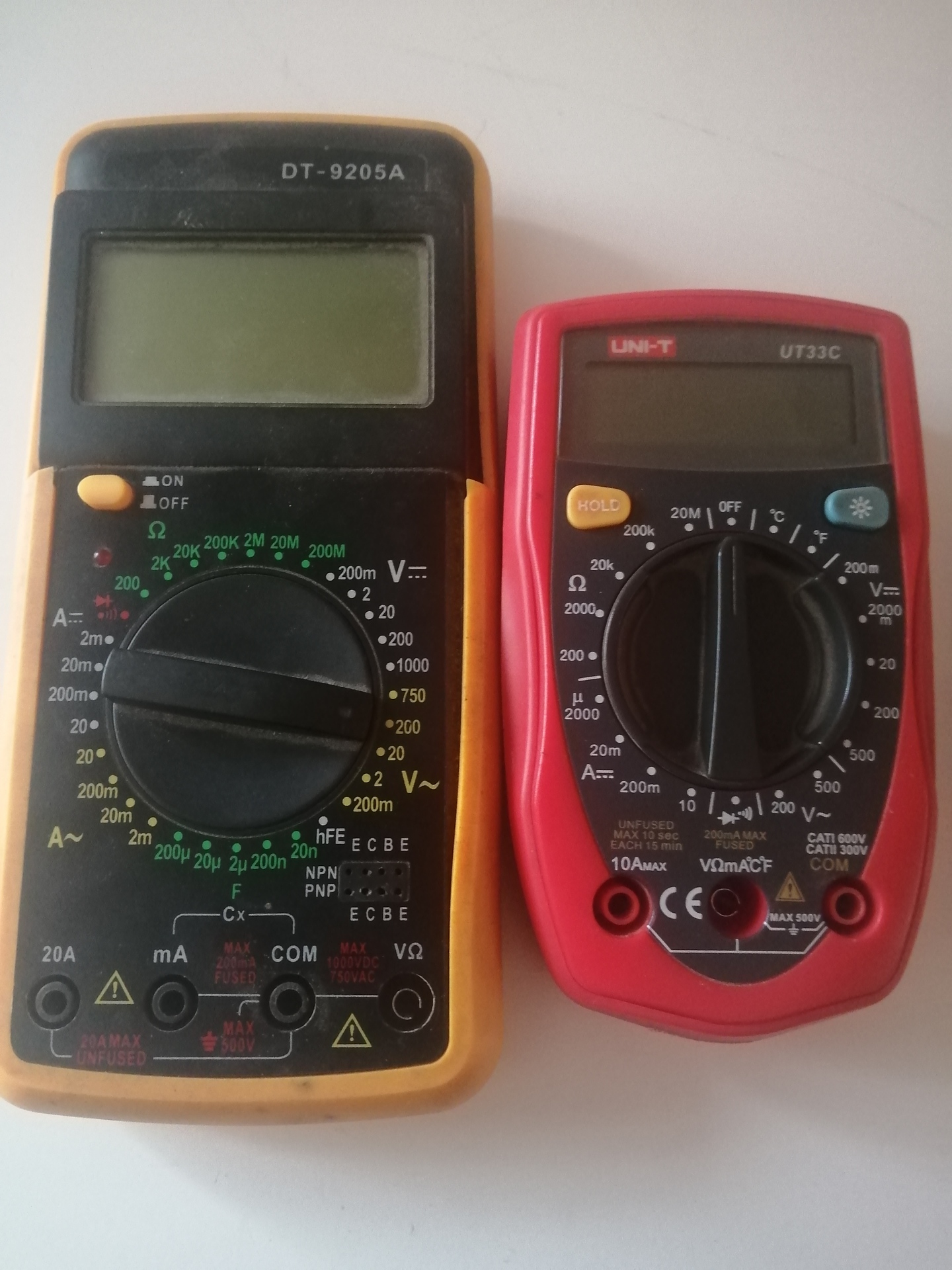

(#) reloop válasza david87 hozzászólására (») Jan 19, 2023 /
Szia! A JRC4558-as műveleti erősítőkön keresném a jelet. Az 1-es és a 7-es láb a kimenetek. Persze nem az IC lábára helyezzük a tapogató csúcsot, ahol megvan a veszélye a szomszédos lábbal való összezárásra, hanem a lábról jövő vezetősávon keresünk egy jól elérhető forrpontot.
Mérőjelre lesz szükséged. 50 Hz-től 1 kHz-ig bármi megfelel, találsz ilyet például a YouTube-on, de vannak jelgenerátor programok, illetve telefonos applikációk is.
A méréshez szerencsés esetben használj oszcilloszkópot, vagy olyan multimétert, amely mV nagyságrendű AC feszültség mérésére alkalmas Bővebben: Link. A kényszer szülte megoldásokról csak akkor írok, ha az előbbiek elérhetetlenek számodra.
Készíts nagyobb átfogású képet a készülék belsejéről, hogy lássuk milyen kaptafára húzható. Ilyet találtam, de nem igazán hasonlít a tiedre.
(#) david87 válasza reloop hozzászólására (») Jan 19, 2023 /
Ez a 2 műszerem van jelenleg én a pirosal mértem eddig.
egybe kép a készülék belsejéről csinálom a JRC mérését
(#) Ódenka válasza btamas81 hozzászólására (») Jan 19, 2023 /
Az STK típusát írd le.
Én már láttam mindkét iránnyal jelölt elkókat gyári erősítőnél. Meg 2, szembefordított elkókat a bemeneten, kvázi polarizátlan. Az ár és a hely, kapcsolástechnika miatt is dönthettek utóbbi esetben így.
A JRC mérése rossz és jó oldal között.
A két kép teljesen egyformának néz ki. Biztos így akartad?
(#) david87 válasza david87 hozzászólására (») Jan 19, 2023 /
jó oldal 2 egyforma kép most vetem észre itt a rossz
(#) btamas81 válasza Ódenka hozzászólására (») Jan 19, 2023 /
STK 463
Na ennek kemény volt a ciceje. Hiszed nem hiszed, jó volt benne az összes kondi. Azért cseréltem mert nagyon vegyesek voltak a két oldalon. Meg egy 100µF helyett 10µF-volt. A gyári 40-45 éves Delcon kondik is rendben voltak a teszter szerint. A becsatolótól kicsit mintha szellősebb hangja lenne, de semmi különbséget nem hallok. De lehet ezt is csak bebeszélem magamnak.
