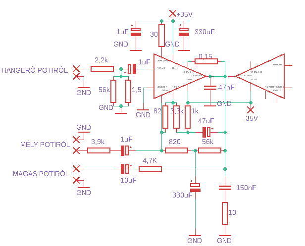

És akkor mégegyszer a javított kapcsolás

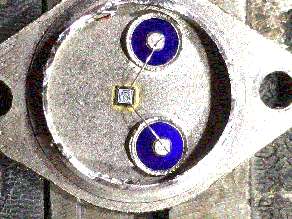

Szia! A 2N3773-mal csak az egyik baj, hogy elavult. Alacsony a határfrekvenciája, keveset erősít és nem elég lineárisan.
Gyártotta boldog-boldogtalan és nagy szorgalommal hamisították is.

A 15003-at valamikor a lomex-ből vettem, 8db-ot mert ennyi kellett a reflex RX800-ba. Ennek már közel 10 éve, azóta sem hozták vissza. Előtte valami szervizben tettek bele 2N3773-akat, azokkal fél órát üzemelt és zárlatosak lettek.

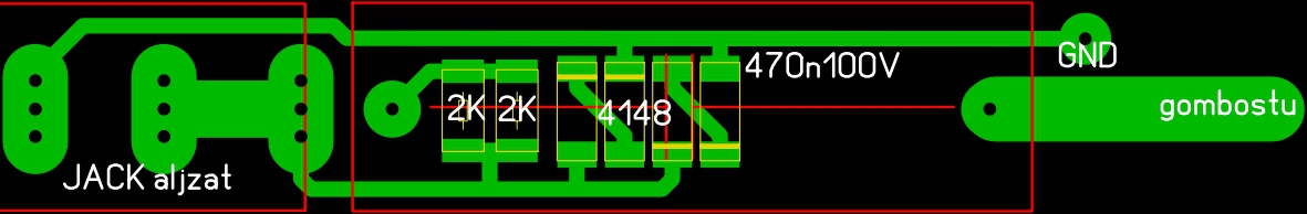

Hangszóróval ne tapogass erősítőben. Kinyírhatsz vele sokmindent. Én a képen látható előtétet használom évek óta, zsugorcsőbe csomagolva. (7x50mm) A GND pontra csatlakozik kb 20 centis vezeték csipesszel, A jack aljzat meg egy kábellel mehet egy kis erősítőbe.

(#) btamas81 válasza morgo hozzászólására (») Jan 12, 2023 /
Az biztos, hogy sok mindenre rájöttem utólag, hogy mit nem kellett volna csinálni. A megoldásod nagyon jó, el is készítem.

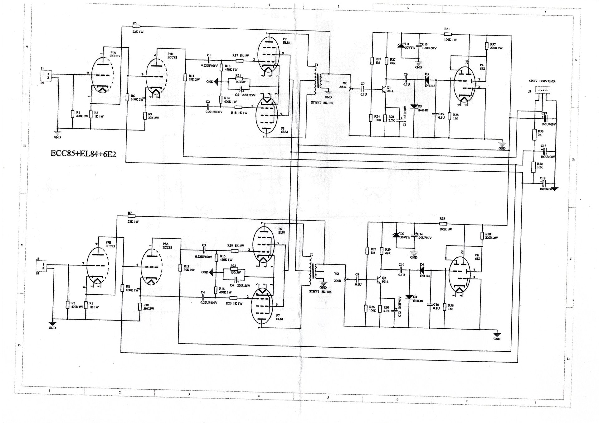

A mellékelt képen egy kínai csöves erősítőnek a kapcsolási rajza látható, azt kérdezném, hogy ez életképes lehet ebbe a formába, és esetleg mi az a teljesítmény amit ez így tudhat?
Válaszokat köszönöm előre is.
Üdv: Zoltán
(#) tothbela válasza zoz11 hozzászólására (») Jan 12, 2023 /
Átlagos kapcsolás, működőképes. A Peavey gitárerősítőktől az APX100 vasútállomás hangosbemondóin keresztül az audiofil csöves tábor szent gráljáig használják. A minősége a passzív alkatrészeken kívül a csövek típusától, de leginkább a kimenő trafótól függ.
Tápfeszültség és munkaponti beállítás függvényében ezekkel a csövekkel10-20W csatornánként, persze a kimenő trafó áttételét ennek megfelelően kell megválasztani.
