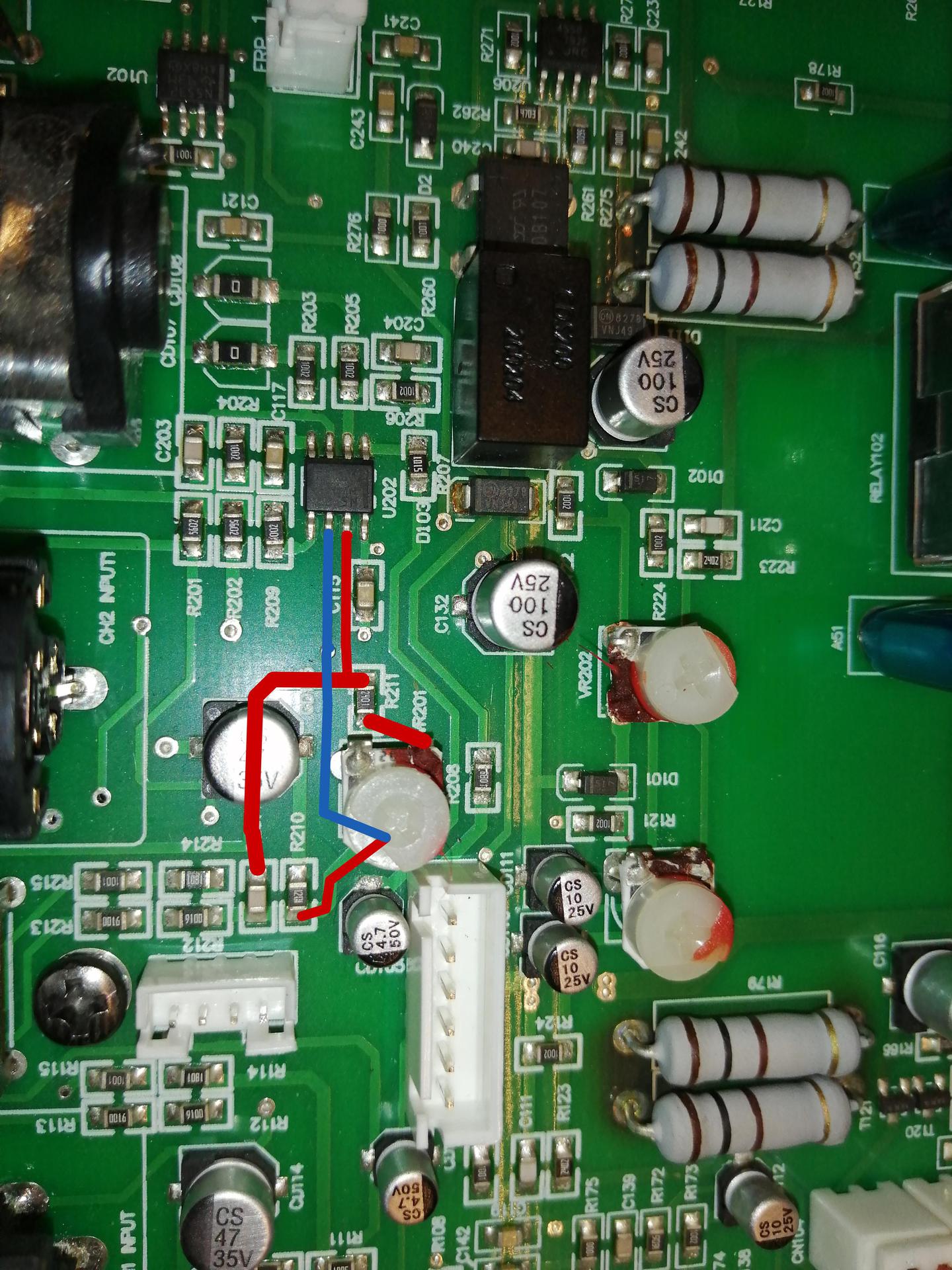

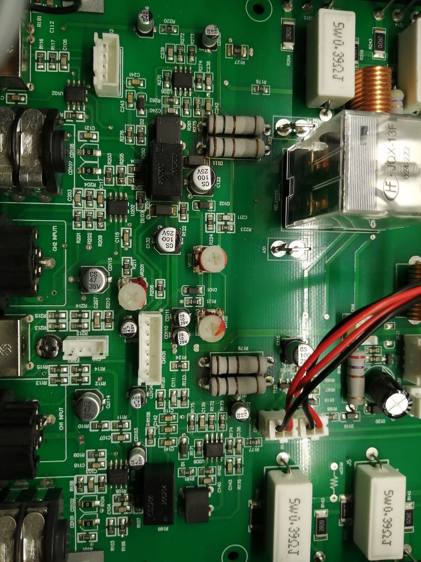

Gazdagon elláttál képekkel, de a különböző szögekből készült fotókból számomra lassan halad az áttekintés.
Egyelőre ott tartok, hogy a bemeneti erősítő inkább az 5532 lesz IC101 és U202 pozíciószámmal, az U102 pedig a híd fázisfordítója.
Megzavart, hogy U206-ból kettő is van. Valószínűleg U106 lenne a "jó csatorna" 4558-as műveleti erősítője. A környező passzív alkatrészek is százzal kezdődnek azon a tájon.
Derítsd fel, hogy a VR201 trimmer a jel útjába esik-e? Akár az is lehet a ludas. Meg azért ne tekergesd, mert fontos beállítás is múlhat rajta!!!
A mérendő egyelőre az lenne, hogy azonos jelet adva mindkét csatornára, a CN101 csatin ebből mennyi megy a potik felé és mennyi tér vissza.

az ic 101 és az u 202 az szerintem az elő fok.
VR201 berajzolva
a potikhoz 0,5V megy fel és annyi vissza is jön.

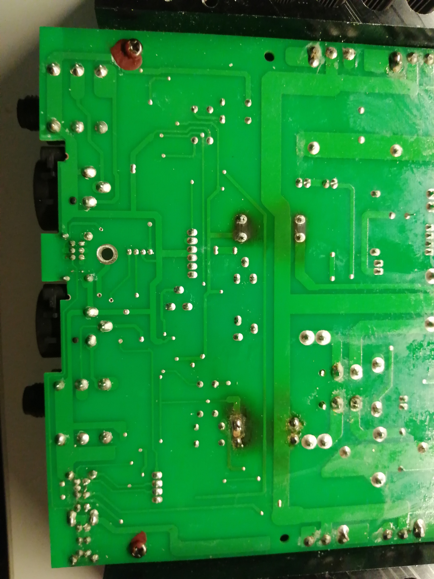

mellékelek még egy képet a panel hátáról

Mérj ellenállást U202 6-7 lábak között feszültségmenetes állapotban. Ha ez az érték hasonlít R111-re, akkor jellel mérj AC feszültséget U202 7-es lábán, illetve IC101 1-es lábon. Ezek a hangerő poti utáni erősítő fokozat kimenetei (ha jól látom).
Ha ezek közel egyformák, az U206-osok körül fogunk szétnézni, amik kizárásos alapon clip és/vagy limiterek lehetnek.

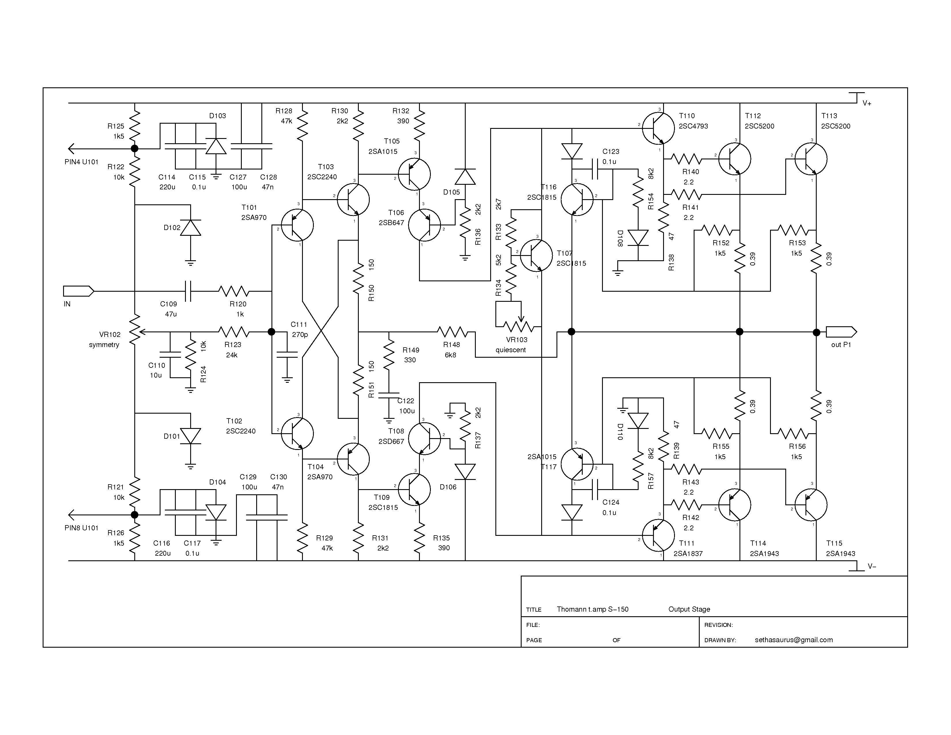

Lássuk a mi történik a 4558-asok táján! Továbbra is jelszintet vizsgálunk, most a végerősítő bemenetén. Ebből a rajzból az következik, hogy R120 illetve R220 a végfok bemenet. Mérd meg mekkora jel kerül rájuk! Ha a korábbi arány itt is fenn áll, akkor kapcsolj bridge üzemmódba és nézd meg kiegyenlítődik-e a két jelszint?

teszek még egy ilyen képet ezen hátha jobban látszik minden

Akár mennyit kotlok a kép felett, csak az jön ki, hogy az U202 6-7 lábak között az R211 (2k4) és a VR201 (0-1k) van sorosan. A 6-7 lábak között így 2k4-től 3k4-ig kéne változni az ellenállásnak. A 6-os invertáló bemenetről az R210 (1k2) megy a testre, ezért 2-től 4-szeresre állítható a fokozat erősítése. Az U202 7-es lábán jellel mérve mutatkozik esetleg változás a poti tekerésére? Lehet az U206-ot tartalmazó fokozat fogja meg a jelet.

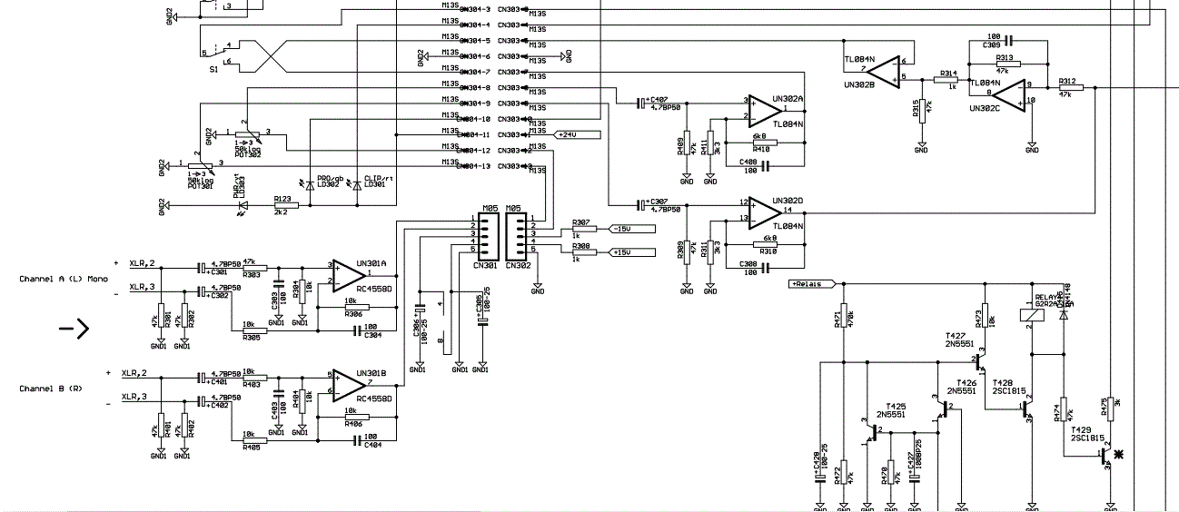

Készíts egy vázlatot az IC101, U202, U102-ről, valamint hogyan van bekötve hozzájuk a szint és a módválasztó kapcsoló.
Mellékelem az E-800 bemeneti áramköri rajzát, amihez sokban hasonlít.
