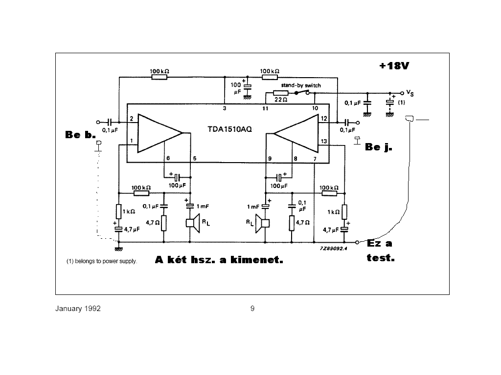

Találtam itthon egy tda1510 est!!!
Szerintetek érdemes belőle erősítőt csinálni? Ha igen akkor linkelnétek nekem hozzá való kapcsolást?

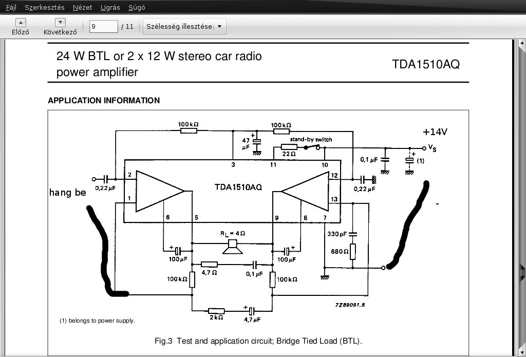

(#) csezoli21 válasza Imi65 hozzászólására (») Jan 27, 2009 /
és erre csak 4 Ohmos hangszórót lehet kötni(nagyon kezdő vagyok, főleg ebben a kategóriában) Ezért kérdezek, szép az adatlapja, de ebből és a kapcsolási rajzon csak annyit látok hogy 4 Ohmos hangszóró van rajta, 1 hangszóróhoz szeretném használni segítsetek!
(#) Imi65 válasza csezoli21 hozzászólására (») Jan 27, 2009 /
Félvezetős erősítőre nagyobb Ohm -számú hangszórót minden további nélkül köthetsz. Erre is, természetesen. 8 Ohm -osat is, nyugodtan. Egy hátránya lesz csak, kevesebb lesz a teljesítmény a megadottnál, de semminek semmi baja nem lesz.
az adatlapjában ott a kapcsolás az 1 hangszórósra!
Na nekem ez kéne de ezen a rajzon nincs semmi leírás! azt sem tudom milyen táp kell neki, hol a bemenet, a hangbemenet, a hangkimenet ok, segíthetne valaki esetleg nyáktervet is elfogadnék, meg alkatrészlistát, az alapján meg tudnám csinálni,...

(#) Imi65 válasza csezoli21 hozzászólására (») Jan 28, 2009 /
Azon a rajzon majdnem minden ott van. Ami meg nincs, azt a táblázatokban találod. A hangszóró csatlakozási pontja ezek szerint megvan, a táp meg max 18V, mivel ez egy autórádióba fejlesztett IC, tehát a járművek villamos hálózatához igazodva 14,4V-tal működik. Nyilván egy kocsiban nincs -12V, tehát egytelepes. Erre utal a kimeneten a csatolókondi is. A bemenetek pedig kétoldalt vannak a rajzon, egy-egy kondi, mely egy-egy kis karikához kapcsolódik. Próbálj autórádió leírást szerezni, abban lehet ilyen IC-hez tervezett panelrészlet.

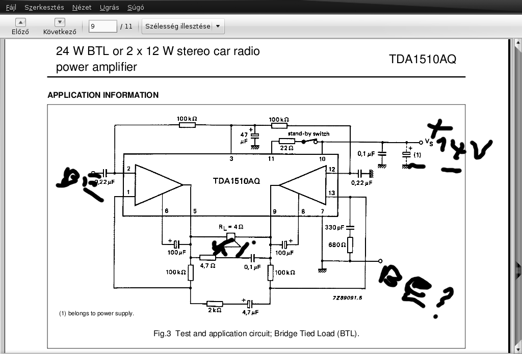

(#) csezoli21 válasza Imi65 hozzászólására (») Jan 28, 2009 /
heló
Így ahogy a képen berajzoltam? a táp + meg alatta a mínuszat? meg a bemeneteket? a kimenet meg ahol a hangszoró van!
A jobboldali (kérdőjeles) az a testpont. Nyilván, az is kell a bemenethez. A hangszóró meg földfüggetlen.
mármint a hangbemenet a kérdőjeles? tehát jó így?
Nem, a bal oldali a bemenet, de a bemenethez is kell a testpont, ami a jobb oldali. Tehát, a jobb oldali BE? az nem bemenet, hanem a testpont. Oda kapcsolódik a mínusz táp. De ez a pont kell a bemenethez is.
tehát ahova rajzoltam a be? -t az a táp testpontja, meg oda kapcsolom a másik hangbemenetet is?

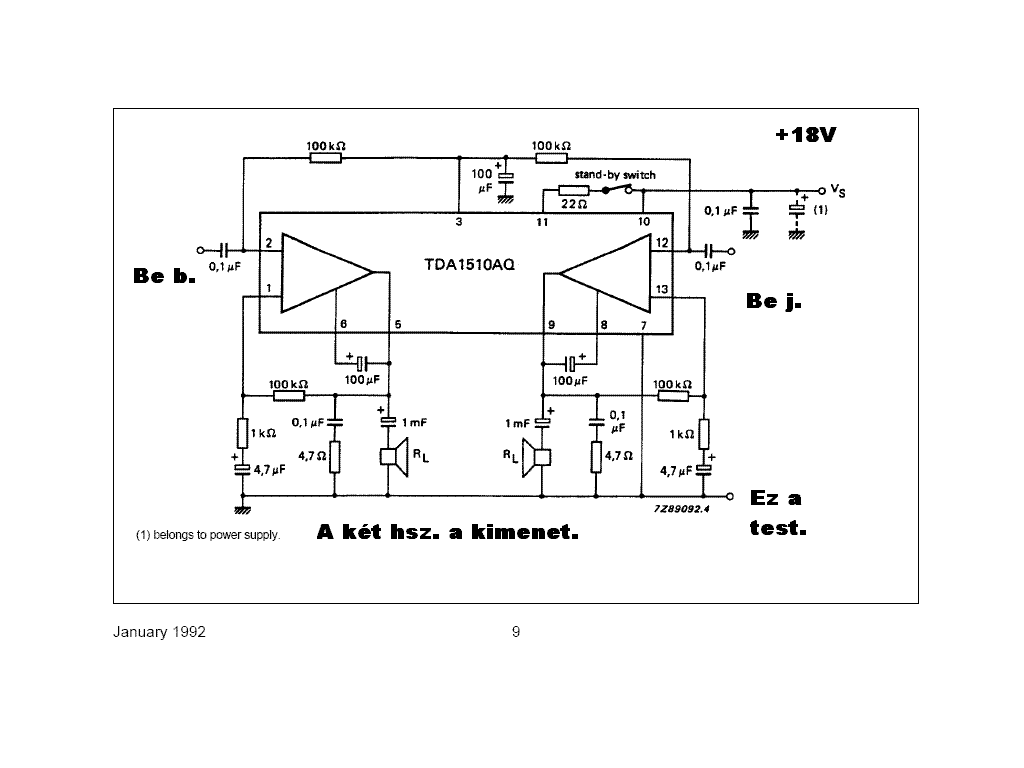

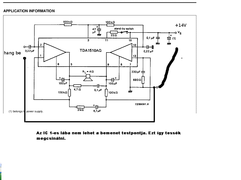

Zoli, azon a rajzon egy !!! hangszóró van, mert az IC hidalva van. Ezért csak 1 !!! bemenet van, a bal oldali.
A másik rajzon, ahol két hangszóró van az sztereó, amit Te betettél, az monó, mert az IC mindkét felét egy hangszóró hajtására használja. Így nagyobb a teljesítmény, de csak monó. Sztereóba így kell bekötni.
akkor létszi azt rajzold be nekem hogy hova mi megy, azért nem értem, mert monoban is általában 2 erü zsínor megy az erősitőbe, a szereónál meg 4 nem-?
Így lesz sztereóba. Ha monóba akarod, akkor a bal oldal alá rajzolj egy ugyanilyen kiegészítést, és a jobb oldalt felejtsd el.
(#) csezoli21 hozzászólása Jan 28, 2009 /
köszönöm szépen, így már világos, heló
Akkor pontosítás kedvéért hogy biztos jó legyen! Így?
Nem. Így!
Köszönöm szépen heló

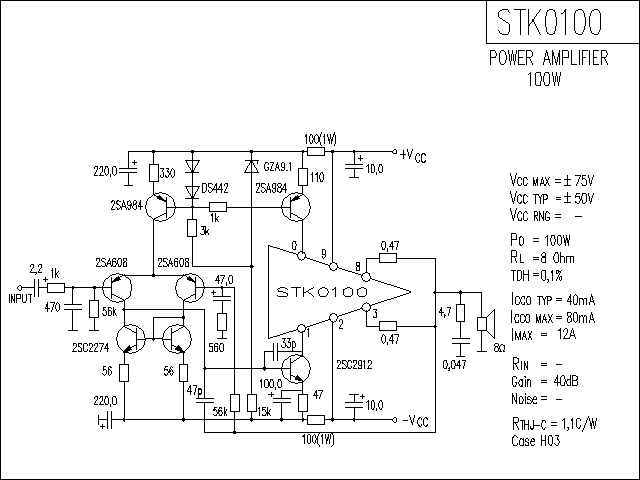

(#) norbbie hozzászólása Jan 28, 2009 /
Van egy Fisher CA-275 tipusú erősítőm és sajnos leégett egyik fele. Tud ehhez valaki rajzot? Néztem milyen IC van benne STK-0100-as újan ez ha jól tudom 12ezerért láttam valahol. Mi lenne ha kettő darab quad 405-ös panelt beleépítenék 2×100Wattost azt hiszem a trafó elbírná mert 400VA-s szerintem szebb hangja lenne mint ic-vel....Keresgéltem rajzokat de sehol nem találtam hozzá.
(#) Imi65 válasza norbbie hozzászólására (») Jan 28, 2009 /
Az STK0100-nak így néz ki a gyári ajánlása.
