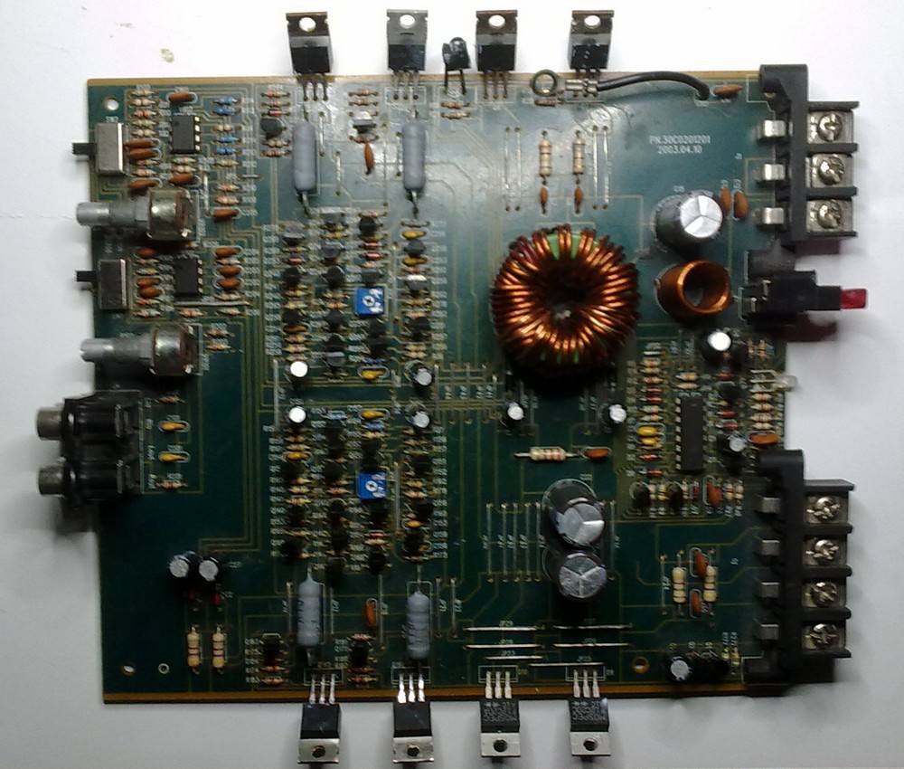

(#) mek-elek válasza btamas81 hozzászólására (») Feb 24, 2023 /
Kedves fórumtársam, látom nem ismersz még. Én nem szoktam más munkáján fanyalogni. És mint látod jött is a segítség a képed nyomán. A kinézet másodlagos dolog. Én ott látom a problémád, hogy az utólagos házasság információhiány miatt kapott defektet. Lehet ezt pótolni, és tapasztaltabb is lehetsz ezáltal. Amit kivágtak, abból indult ki a földhálózat, és ha Te nem stoppoltad jól össze, akkor nem csoda az említett probléma. A rádió nem a világvége. Van témája e dolognak is, ahol segíteni tudnak. Nekem se rajzom, se tapasztalatom a készülékedhez. Azonban hátha találsz valahol képeket róla, amit tanulmányozhatsz, hogy miként nézet ki lánykorában. Én nem vagyok az árnyékolt kábelezés híve, de nálad ez adott volt. Elvileg kellene egy bemeneti földközösítésnek lenni valahol, ezért nincs szükség középtájt a folytonosságára. Régi dolog a földcsillagpont kérdése. Osztott tápnál a közösítő vezetékeknek a táp felől itt lenne szerencsés találkozniuk. A problémád még az is lehet, hogy nem tudod átlátni szerkezetileg az egészet. Egyszer mindent el kell kezdeni. Szerintem, ha van kitartásod, minden rendben lehet, ne búslakodj, vár a siker!
(#) btamas81 válasza mek-elek hozzászólására (») Feb 25, 2023 /
Ahogy a képen látod, így a leghalkabb. Próbáltam a bementet leföldeni, de az is hangosabb mint ebben a felállásban. A rádiót sikerült életre kelteni, de az még jobban hozzátesz a brummhoz. Jól mondod, nem látom át. Már próbáltam különböző helyeken testelni, de maci marad, vagy nagyobb lesz. Már a trafót is leárnyékoltam egy lemezzel, semmi változás. Még délután az árnyékolt kábelekkel fogok játszani, hátha.
Sajnálom amúgy mert jó hangú cucc lenne. Egy pár aluházas hangfalat szántam neki, amikkel igen csak jól zenél.

(#) btamas81 válasza mek-elek hozzászólására (») Feb 26, 2023 /
Én is el vagyok havazva. Van kapcsolásirajz. A panelről is van, de az nagyon rossz minőségű. Inkább ott a baj, hogy ez gyárilag elég sok kábelt használt. Ahhoz is megvan a rajz, de nem sokra megyek vele.
A végfok jól van földelve, a gyári panelből megy bele a brumm. Csak azért vagyok ilyen biztos benne, mert van egy preout, és az erősítőnek két, egy normál meg egy lab bemenete. Ha ezekre kötöm a jelet, nincs búgás. Ami azért érdekes mert a földelés az közös.

(#) tothbela válasza btamas81 hozzászólására (») Feb 26, 2023 /
Hajlamos az ember azt hinni, hogy a földelés az földelés. Ha itt állok a földön, nem biztos hogy más ember más földrészen ugyanazt tapasztalja mint én. Bizonyára a tengerszinthez képest is más magasságban tartózkodunk, és még sorolhatnám. Nos ugyanígy nem tekinthető egyenpotenciálnak egy berendezés különböző pontjain kinevezett föld. A vezetékeket, fóliaszakaszokat ugyanis megszórja a transzformátor mágneses tere, vagy áramok folynak rajta, így ezeken a szakaszokon feszültségek ébrednek. Ezekből keletkezik a brumm, torzítás, gerjedés..
(#) Massawa válasza btamas81 hozzászólására (») Feb 26, 2023 /
Mert neked nem elsösorban a földeléssel van a gondod, hanem a házon belül kisugárzott jelekkel. Ezért van az, hogy brummot okoz az also dekli. ( ezt elsösorban a meggondolatlan tervezés és rossz kábelezés okozza, amit a kép bizonyit is.)
Sokszor maga az áramkör elhelyezés is rossz, akkor nem segit a szentelt viz sem.
Annak idején az egész trafot egy permalloy pléhdobozba raktam, a RIAA erösitö a házon belül kapott egy zárt aludobozt és a trafotol legmesszebre került. Sajnos még igy is hetekig kerestem az alu dobozon azt a helyet a földelésnek, ahol a brumm majdnem teljesen eltünt. Mérhetö nem igen volt soha, de a cél az volt, hogy még éjjel 2-kor se lehessen hallani semmit a bekapcsolt és feltekert jel nélküli erösitöböl.
Valoszinüleg több helyen is testeled a dobozt, ezért nem tudod megtalálni a hibát. Fel kellene bontani a testeket, kimérni, hogy hol van még galvanikus kapcsolat, és ha nincs, akkor fokozatosan ujra visszarakni a testeket oda ahol voltak. Igy talán sikerül megtalálni a gondot. Sajnos van egy sereg olyan alkatrész ami akár rejtve is testel, ezeket probáld meg megkeresni. ( konnektorok, potik, hütöbordák, árnyékolások stb. És igyekezni kell a csillag kábelezésre, azaz az egyes részegységekböl a testek meg a tápok csillagszerüen külön drottal legyenek ugyanarra a pontra kötve ami rendszerint valahol a tápegység táján van. S csak a legvégén kösd ez a pontot az erösitö fémdobozához. Ott is meg kell találni az optimális helyet.
A táp meg föld kábelek mindig messze legyenek a jeleket tartalmazo kábelektöl.
Az erösitön belül az árnyékolt kábelek árnyékolását csak az egyik végén ( érzékenyebb) szabad a testhez forrasztani. Stb.

(#) btamas81 hozzászólása Feb 26, 2023 /
Most is ezzel szórakoztam, sikertelnül. Vagyis sikeresen kilőttem a végfok tranyót. Mindegy.
Amire jutottam. Ha minden ugyanígy a helyén van, és a jelet úgymond kintről adom minden ok. Ha bárhova a régi panelen rácsatlokozok a jelre brumm van.
Pedig nem sok minden van. Bemenet, forrásválasztó, mono kapcsoló hangerő, balance poti.
A házhoz elvileg csak a hűtőbordán keresztül van test, a hűtőbordán csináltam meg a csillagpontot is.
Próbáltam az árnyékolt kábelek testjeit lekötni, jobb nem lett, csak rosszabb.
Most akkor kirámolom amit én tettem bele, és akkor ahogy írtad egyesével ráteszem úgy a testeket.

Szóval. Most úgy csináltam, hogy az összes földnek csináltam egy csillagpontot. Ház hűtőborda nincs rajta. Búg ezerrel. Megkapta a hűtőborda+ház a földet (a borda a házhoz van rögzítve), változott a frekvencia, halkabb lett a búgás. Raktam még egy földet a hangerő potira, megint csak halkabb lett. Kb ott vagyok mint ahonnan indultam...

(#) btamas81 válasza Massawa hozzászólására (») Feb 26, 2023 /
A végfok csendbe van (most szó szerint mert meghalt a végtranyó), de míg ment csendes volt. Ha a külső forrást közvetlenül a végfok bementére tettem zajtalan volt. Ugyanígy ha az előtte lévő hangszínre akkor is. (Ezeket én csináltam) Előtte szedi össze.
A hálózati kábel 2 eres, nincs védőföld.
Na ezt az okot keresem pár napja.
Akkor mégegyszer.
Adva van egy rádióerősítő maradéka. Ami maradt, trafó, bemenetek, bemenetválasztó, hangerő, balance, hangszín potik, loudness, mono kapcsoló, meg a rádió.
Amit én építettem az a végerősítő és a hangszínszabályzó. Az általam épített dolgokkal nincs probléma. Csendesek.
Amit ebből a rádióerősítőből kapja az én cuccom a bementet gerjed. Ha külön adok neki mondjuk a telefonról jó.
Ha megnézed a képet amit az aljáról küldtem mekk eleknek akkor látod miről van szó. A zöld panel a gyári, a fehérek az enyémek.
