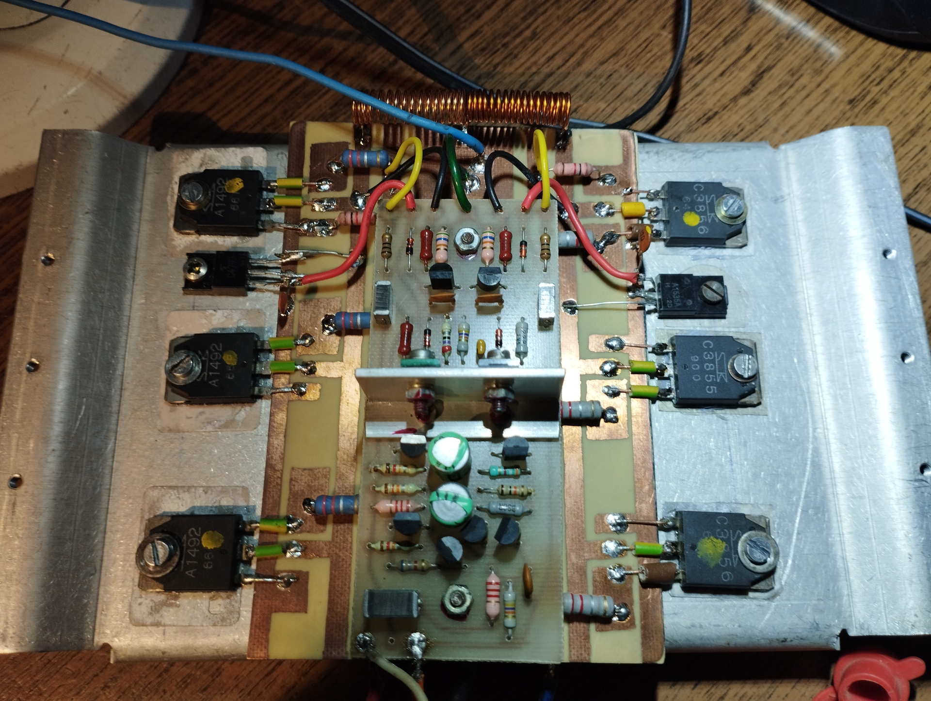

(#) Karesz 50 válasza Marty McFly hozzászólására (») Okt 26, 2023 / 1
100 pF van a kapcsolási rajzon. Csoda, hogy egyáltalán szól.
(#) mcc válasza Karesz 50 hozzászólására (») Okt 26, 2023 /
Jogos! Oda 100pF kell, különben vágja a magasakat, de nagyon durván…
A hozzászólás módosítva: Okt 26, 2023
(#) Marty McFly válasza Karesz 50 hozzászólására (») Okt 26, 2023 /
Kicseréltem. Micsoda változás te jóég! Ezt jól benéztem nem is értem miért vettem automatikusan nano nak Ez iszonyat változást hozott hú de szép hangja lett
Na ugye
(#) Marty McFly hozzászólása Okt 26, 2023 / 1
Nagyon szépen köszönöm mindenkinek a segítséget!

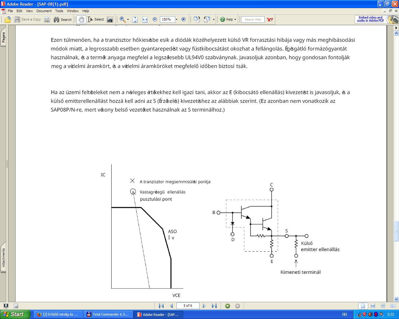

Igen, csak 2 dióda volt a darlingtonnal is. Kis hangerőn sem hallottam torzítást, ezért elégnek gondoltam. Ha kipróbálom a SAP tranyókkal, azokban meg úgyis van elég dióda. A belső ellenállásokkal kapcsolatban ír valami vékony belső vezetéket az adatlap csak nem tiszta, hogy ez a csupasz emitterkivezetés, vagy az ellenállásos kivezetésre értendő. Holnap délelőtt kipróbálom a beépített verziót.
Az emitterek azért vannak kivezetve, hogy áramhatárolásra fel lehessen használni a beépített ellenállásokat. Ja és, hogy a nyugalmi áramot könnyen mérni lehessen.

(#) Karesz 50 válasza mcc hozzászólására (») Okt 27, 2023 / 1
Igen, teljesen igazad van. Arra gondoltam, hogy a belső ellenállás +/- 10% tűréssel van megadva, de egy pár kimeneti tranzisztort alkalmazva ennek nincs különösebb jelentősége.
És talán (túlzott) óvatosságból lehetne még jó a külső ellenállás, hogy ne a "beépített" menjen tönkre ha valami gáz van élesztéskor (pl. gerjedés). De én hajlamos vagyok mindent túlbonyolítani : )

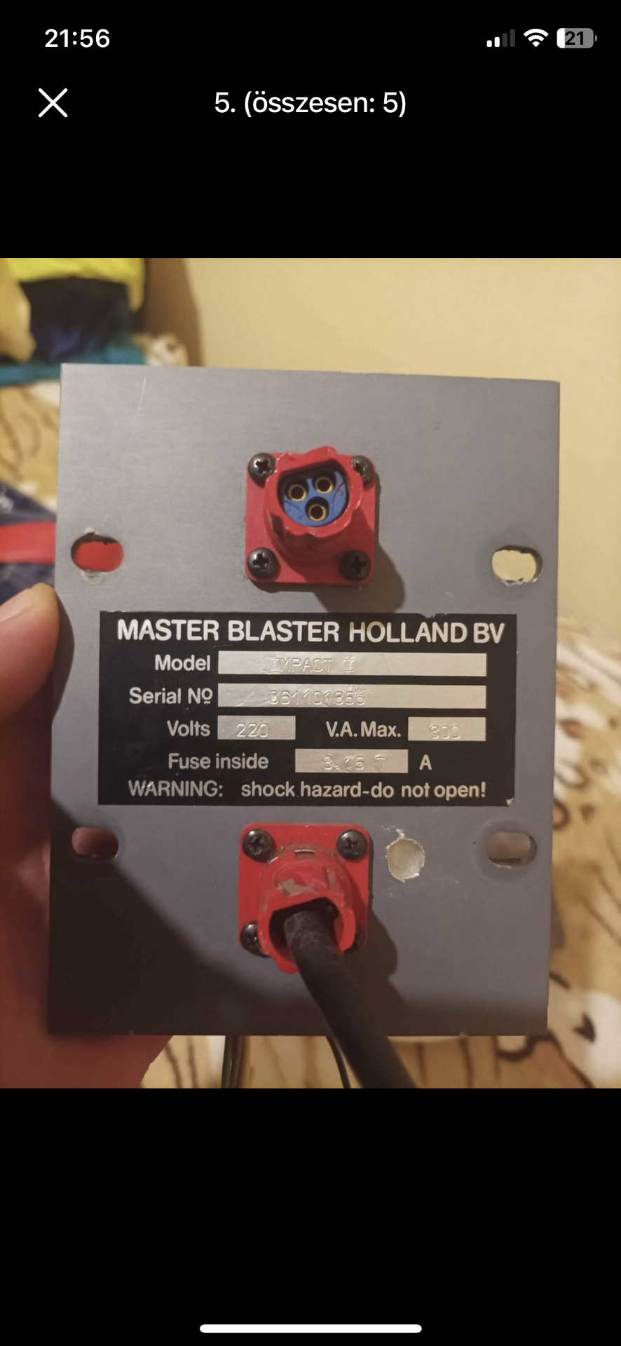

(#) gabesz2011 hozzászólása Okt 29, 2023 /
Sziasztok! Nem ismerős valakinek ez a holland csoda ? Semmit nem találni róla még a végfok tranyók típusa sem látszik..
(#) djcaveman válasza gabesz2011 hozzászólására (») Okt 29, 2023 /
Szia. Azt hiszem, ez egy fetes Zeck aktiv hangfal vége. Egy agyrém az a beöntött nyák..

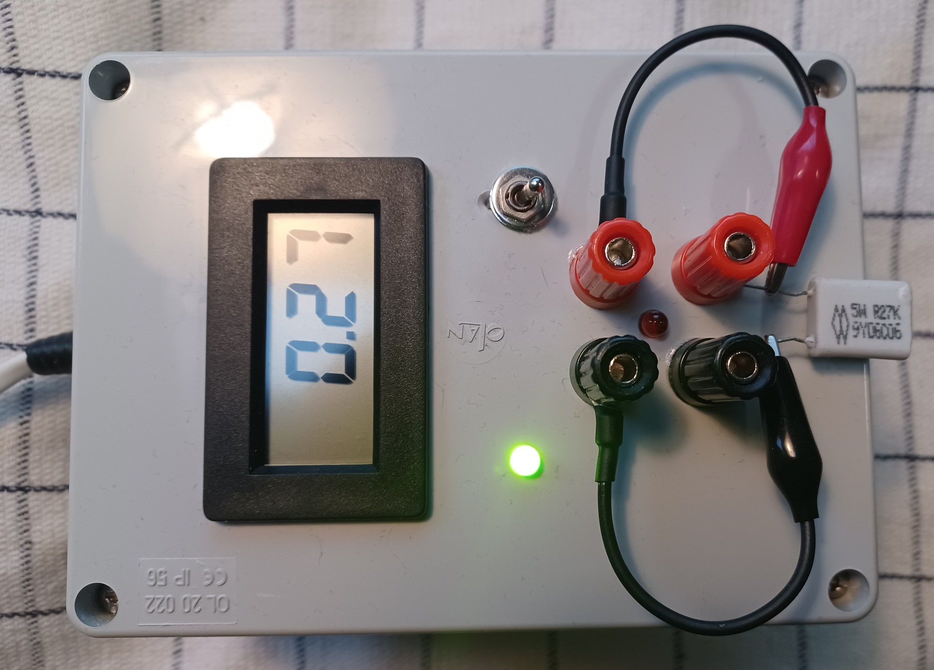

Sziasztok.Mekkora problémát jelent az,ha egy végerősítöben tápoldalanként nem teljesen egyforma a 2 emitter ellenállás értéke a végtranzisztoroknál.PL: pozitív ágban0.22 ohm,a negatívban 0.27 ohm.
(#) Gafly válasza lacek29 hozzászólására (») Okt 30, 2023 /
Mérted, vagy rá van írva?
Mert mérni nem egyszerű ám ekkora ellenállást...
A hozzászólás módosítva: Okt 30, 2023
(#) lacek29 válasza Gafly hozzászólására (») Okt 30, 2023 /
Rá van írva.
(#) Ge Lee válasza Gafly hozzászólására (») Okt 30, 2023 /
Tök egyszerű, még annál sokkal kisebb értékűt is, csak a megfelelő műszer kell hozzá.
(#) Gafly válasza Ge Lee hozzászólására (») Okt 30, 2023 /

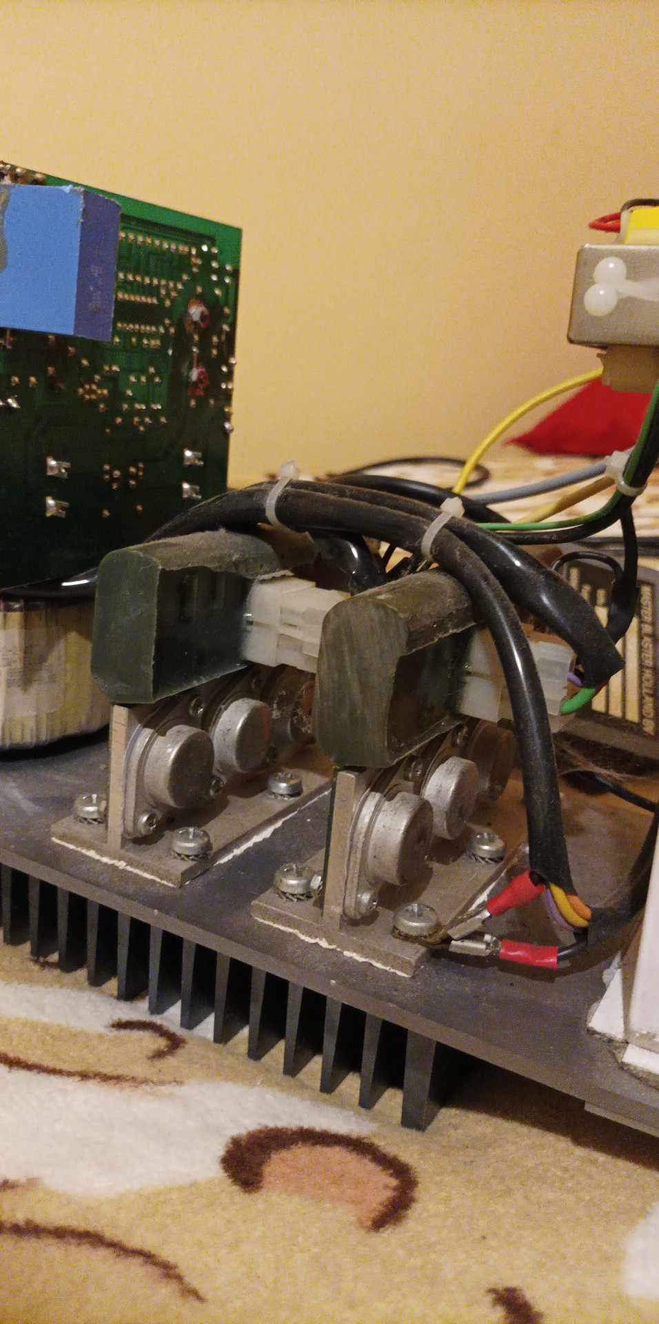

(#) Beringer 600 hozzászólása Okt 30, 2023 /
Valakinek ismerős ez a vègfokmodul,mert eddig akiket kèrdeztem senki nem ismerte fel.
Köszi előre

(#) Alkotó válasza Beringer 600 hozzászólására (») Okt 30, 2023 /
A kivitelezés alapján ez valószínűleg egyedileg készült, minimális mennyiségben. Ezért nem ismeri más, csak a készítője.
