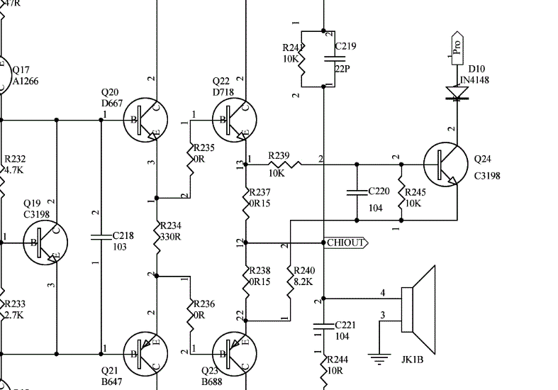

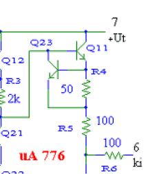

(#) reloop válasza diamik hozzászólására (») Márc 17, 2024 /
Ezt a funkciót például az autós végfokok többsége az alábbi ábrarészlet szerint oldja meg.

(#) diamik válasza reloop hozzászólására (») Márc 17, 2024 /
Próbálom értelmezni. Ha jól látom R234 érzékeli az áramot. Amennyiben egy meghatározott értéket elér, a potenciálkülönbség a két vége között akkora lesz hogy Q22 és Q23 nyit.
Utána?

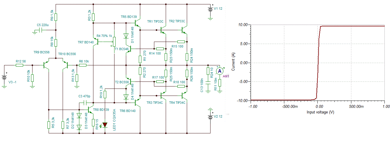

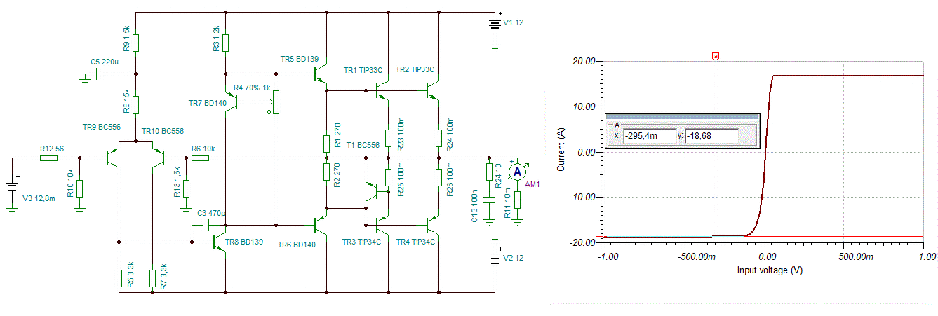

(#) reloop válasza diamik hozzászólására (») Márc 18, 2024 /
A projektedet nem csinálom meg helyetted, inkább a nehezebb utat választva megpróbállak rávezetni a megoldásra.
Tanulmányozd az alábbi ábrát!
A V3 telepen -1 V-tól +1 V-ig növeljük a feszültséget, ezzel szimuláljuk a bemenő jelet. A kimenetre raktam egy jó kis rövidzárat 10 mΩ értékben, ami megfelel fél méter 1-es huzal ellenállásának.
Berajzoltam a T1 tranzisztort. Mikor az R25 0,1 Ω végtranzisztor emitter-ellenálláson 6 A hatására 0,6 V esik, a T1 tranzisztor kinyit. Elvárnánk ne növekedjen tovább a kimenő áram, azaz TR3 és TR4 együttesen 12 A-nél korlátozzon le. Ezzel szemben a szimuláció azt mutatja, a negatív tápoldalon 18 A-t is meghaladja a kimenő áram és a gyakorlatban az erősítő tönkre megy.
Mielőtt újabb mérőeszközt helyeznék el az ábrában, gondold át miért nem működik az áramkorlátozás.

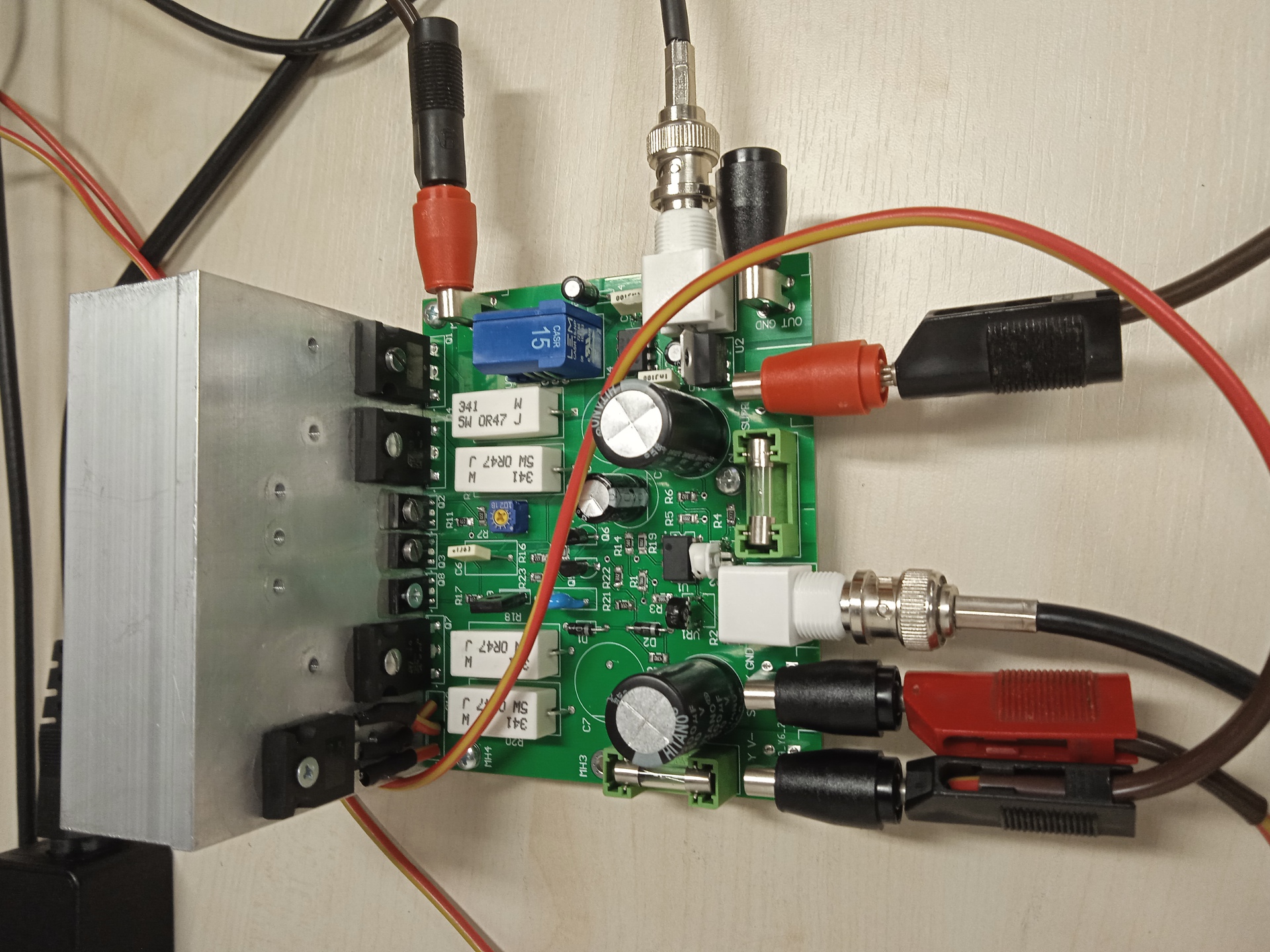

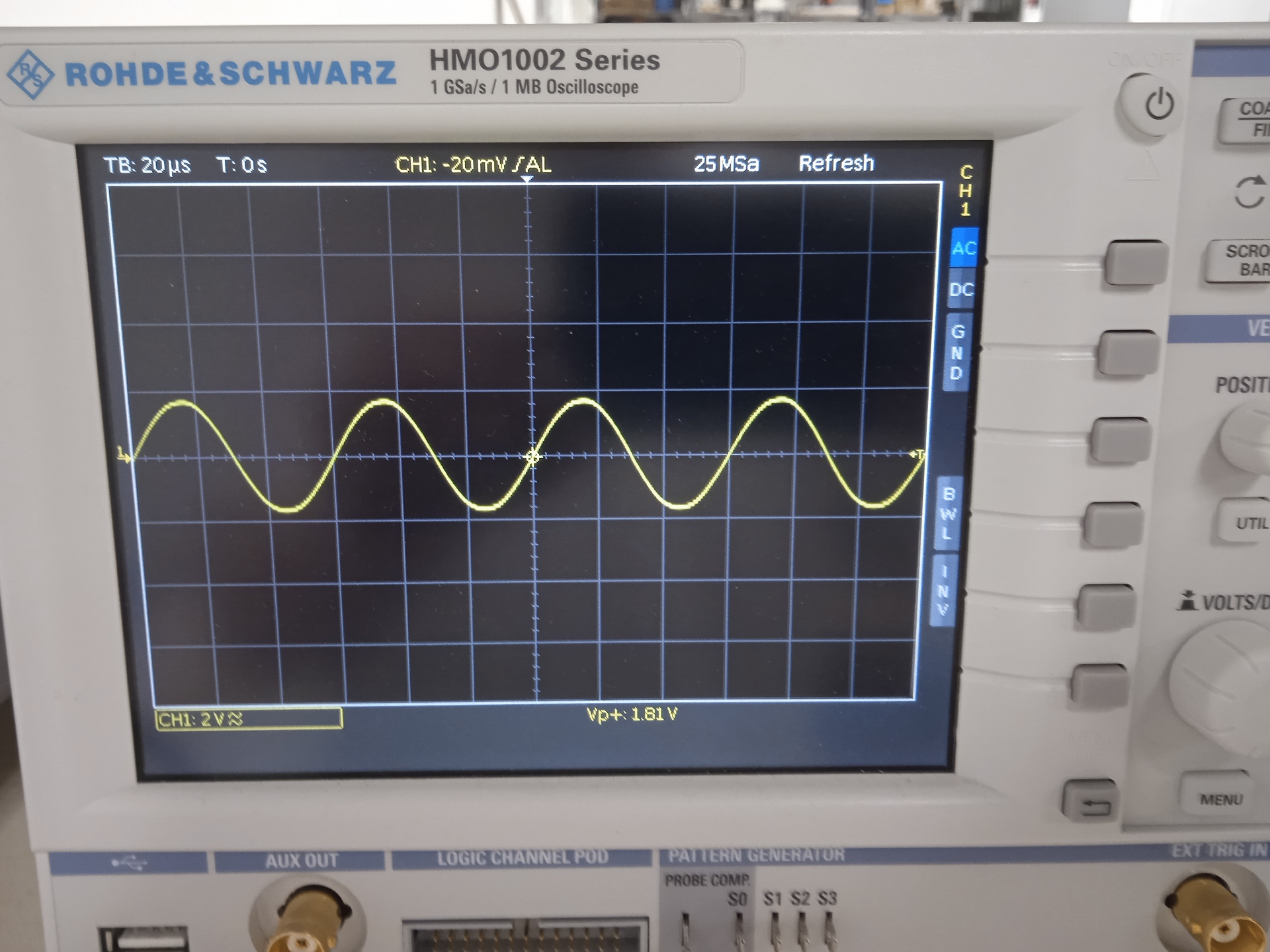

(#) diamik válasza reloop hozzászólására (») Márc 28, 2024 /
Összeraktam ezt a gyönyörűséget.
Nem igazán úgy működik, ahogy kellene. Egy elvi hiba is van a rajzon, az egyik végtranzisztor hibásan van bekötve (Q10), de észrevettem (természetesen a gyártás után, de sebaj).
Ami fura nekem:
A szkópon csakis akkor látok jelet, ha a GND-t nem csatlakoztatom a szkóphoz. A jel és a power GND-t D1, D2 és R26 választja el (ezt a megoldást itt láttam). Azon gondolkodom, hogy ez okozhatja-e a hibát. A szkópom nem tud földfüggetlen jelet mérni.
Az erősítés nem stimmel. +-1,8V van a kimeneten, 100mV-os bemenet esetén.
A harmadik fura dolog, hogy néha eltűnik a kimeneti jel. Olyan, mint ha kontakt hiba lenne, pedig újraforrasztottam (ellenőriztem) az áramkört, semmi probléma nincs. Ha kicsit mozgatom, visszajön a jel és néhány mp múlva újra eltűnik.

(#) reloop válasza diamik hozzászólására (») Márc 28, 2024 /
Szia! A NYÁK-ot és a beültetést kéne górcső alá venni. Az alkatrészek elhelyezése, a vezetősávok kialakítása és a feltűnően sok galvánozott furat számtalan hiba forrása lehet.
AGND-t és GND-t jelöltél a kapcsolási rajzon. Ezt milyen logika szerint osztottad be?
