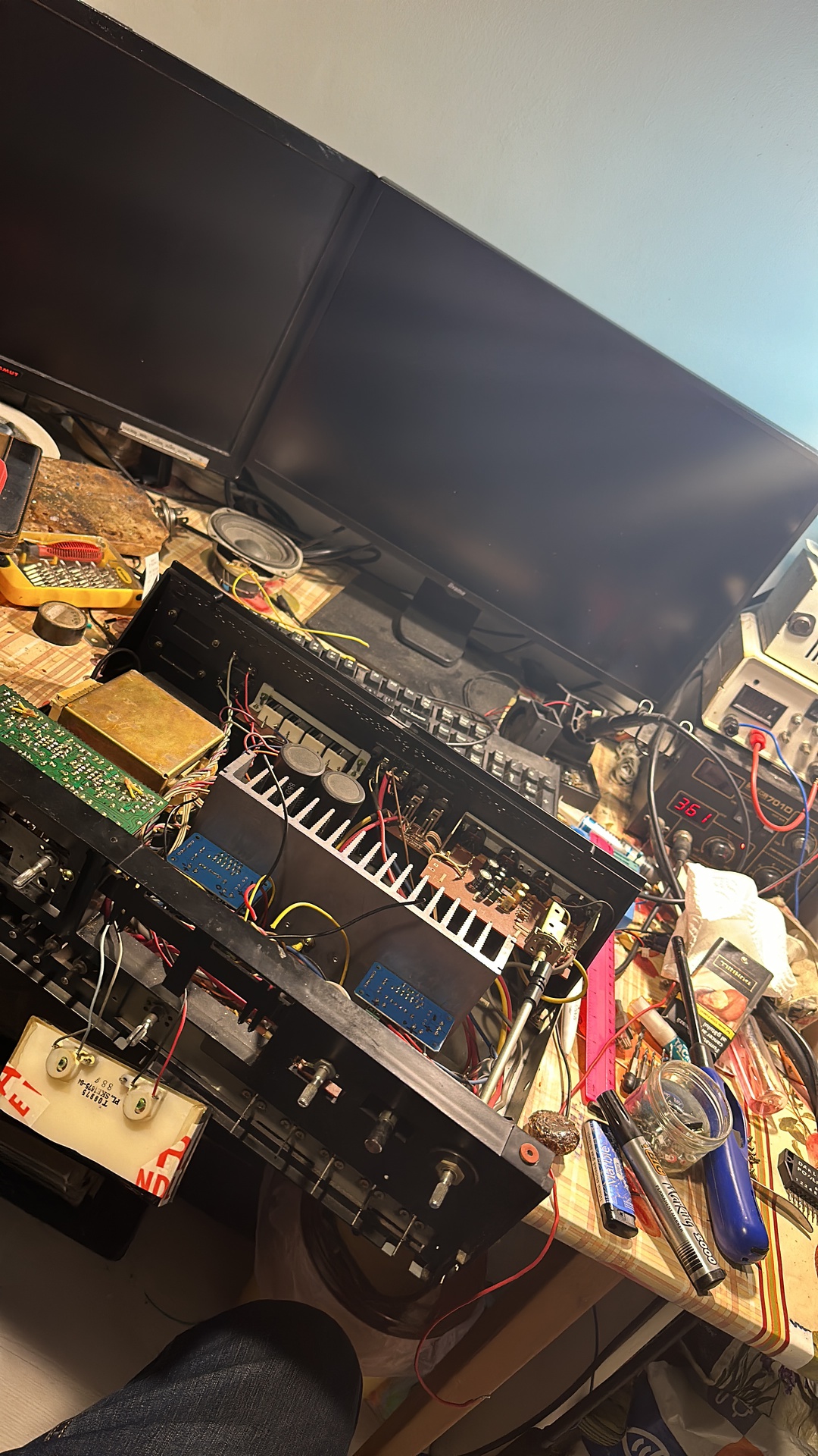

(#) Davidd hozzászólása Márc 11, 2024 /
Sziasztok! Kezembe került egy, NORDMENDE PA1200. Sajnos STK IC-s. Mind a kettő kuka, szerencsére a relés védelem tette a dolgát. Úgyhogy ick kifele, korszerűsítés végett kapott két darab lm3886os ict. Betápoltam a régi stk ic helyéről, minden működik, tényleg az analóg deprez műszerek, előfok, minden, viszont brummal szenvedek, már kipróbaltam a házrol levenni a jelkábelek gnd pontjat, a kis panelek direkt gndt kapjanak a trafó középkivezetéséből. Esetleg valami ötletetek mit tehetnék? Megjegyzem a dugvilla természetesen földelés nelküli. A brum leginkább jel hiányában hallható, de hát nektek ezt a csodálatos “földhurkot” nem kell bemutatnom.
(#) dB_Thunder válasza Davidd hozzászólására (») Márc 12, 2024 /
Hűtőbordán keresztül lehet földhurok?
Nem találtam utalást az LM adatlapjában, hogy hűtőzászló mivel van kapcsolatban...
(#) tothbela válasza dB_Thunder hozzászólására (») Márc 12, 2024 / 1
A hűtőfelület rendszerint a negatív tápsín, de a földhurkot nem ez okozza. Az ilyen kész modulokon szinte kivétel nélkül a nagyáramú föld a bemeneti jel földdel össze van kötve. Ebből ered a gond.
(#) Gafly válasza dB_Thunder hozzászólására (») Márc 12, 2024 /
Ha ugyanazt az adatlapot nézzük, akkor a második oldal alsó része:
„The LM3886T package TA11B is a non-isolated package, setting the tab of the device and the heat sink at V− potential when the LM3886 is directly mounted to the heat sink using only thermal compound. If a mica washer is used in addition to thermal compound, θCS (case to sink) is increased, but the heat sink will be isolated from V−.”
(#) dB_Thunder válasza Gafly hozzászólására (») Márc 12, 2024 /
Ezt kerestem de elsiklottam felette! Tehát negatív tápon van a hűtőfelület, akkor gondolom ment alá szigetelő lemez.
„Az ilyen kész modulokon szinte kivétel nélkül a nagyáramú föld a bemeneti jel földdel össze van kötve.”
Valahol találkozniuk kell, de csak egy helyen. Kérdés, hogy ennél ez erősítőnél ezt eredetileg hogy találták ki.
