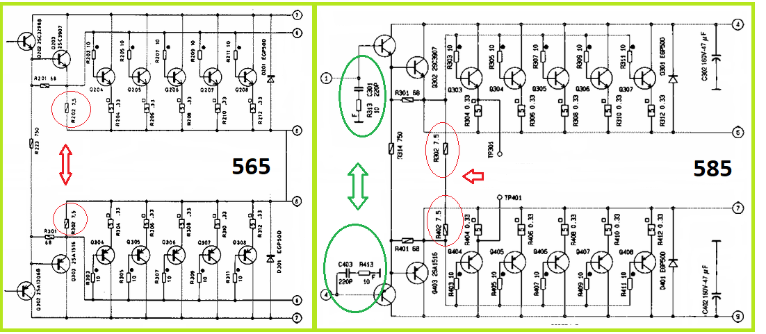

(#) firstman hozzászólása Nov 1, 2024 /
Végfokozatok felépítése
Adott kettő, kissé eltérő felépítésű tripla darlington kimenet. Az első egy régebbi típus, a második pedig ennek a modellnek a későbbi változata. Az első kérdésem az lenne, hogy a későbbi verziónál, a pirossal jelölt ellenállásoknál miért hagyhatták ki a kapcsolatot a kimenettel? Van ennek valami hozománya a kapcsolást illetően?
Illetve a másik, hogy a zölddel jelölt kompenzáció a driver panelen, vagy a végfok panelen van jobb helyen? A két panel vezetékelve van, tehát viszonylag messze vannak egymástól. Véleményem szerint, a második megoldás a célszerűbb, mivel így nem engedi rá a magas frekis zavarokat a darlington bemenetére, azaz kevésbé lesz érzékeny a zavarokra a kapcsolás vége.
Még egy érdekesség, amit szintén nem tudok hova rakni, de nem is annyira fontos, hogy a nyugalmi mérésére itt nem egy-egy emitter ellenállásról van mérési pont, hanem két, soros ellenálláson kellene kétszer akkora feszt mérni. De biztosan van ebben is valami logika...
(#) reloop válasza firstman hozzászólására (») Nov 1, 2024 /
Üdv! A kimenetről leválasztott ellenállások révén a meghajtó tranzisztorok A-osztályban üzemelnek. Nincs jelentős áramváltozás a nullátmenet közelében, kisebb lesz a keresztezési torzítás.
Amit zavarszűrőnek vélsz az az erősítő fázismenetére van hatással. Csökkenti a gerjedési hajlamot.
A nyugalmi áram mérése ezen mérőpontokon a legelterjedtebb. Egyetlen hátránya, hogy nem veszed észre, ha rajta felejtetted a kimeneti terhelést.
(#) firstman válasza reloop hozzászólására (») Nov 1, 2024 /
A teljes rajzot nézve, nem igazán látom a logikát. Az R301/401 68 Ohmok össze vannak kötve a kimenettel. Így viszont a második fokozat emitterei is közvetlen kapcsolatban vannak, illetve a 7,5 Ohmoknak sincs értelmük. Valami nem stimmel.
A zavarszűrő alatt én magas frekis kompenzációra gondoltam. A gerjedés szempontjából mindegy, hogy melyik fokozathoz van közelebb?
(#) reloop válasza firstman hozzászólására (») Nov 2, 2024 /
A Q302 emitter kimenetre kötése nyilván való rajzi hiba, hiszen az a vonal végtranzisztor bázis-emitter rövidzár.
A huzalozás kapacitását és induktivitását nem tartom jelentősnek, a kérdéses RC elemek szerintem a drót bármelyik végén hatásosak.
