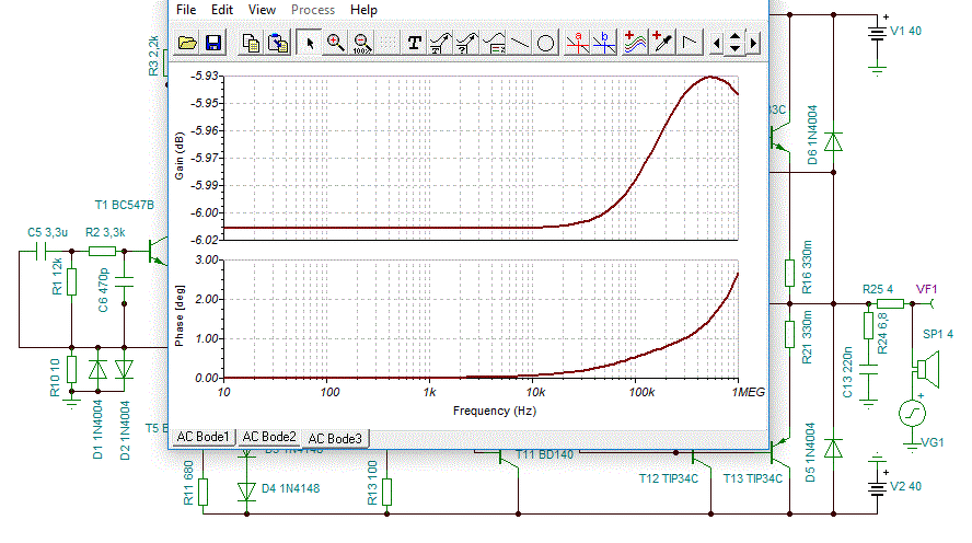

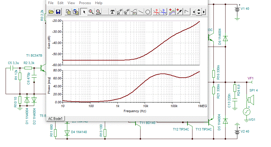

(#) reloop válasza blasz hozzászólására (») Nov 22, 2024 /
Szia! Az átfogó visszacsatolású félvezetős erősítőkkel általában nincs tennivalónk. Ez igaz az ST151-re is. A mellékelt szimulációból kiolvashatod mekkora a csillapítás az általad használt hangszórók rezonanciafrekvenciáján. A -30 dB-nél nagyobb számértéket megfelelőnek tekinthetjük.
A Damping faktor hatásának jobb megismerése érdekében végezz el egy kísérletet. Köss sorba a hangsugárzóddal a névleges impedanciájával megegyező mérőszámú teljesítmény-ellenállást. A DF nagyjából 1(!) lesz, amire azt mondanánk: borzalmasan rossz.
Hallgasd meg azzal a teljesítménnyel amit a soros ellenállás melegedése még megenged.
Figyeld meg mennyire zavaró a membránok túllendülésének lazább korlátozása és mi érezhető abból, hogy a fázismenet kiegyenesedett.
(#) blasz válasza reloop hozzászólására (») Nov 22, 2024 /
Köszönöm a segitséget van szkóp,van müteher is.Hétvégén próbálkozom vele.Bár gondolom sok mindent nem fogok tudni tenni az st150.végfokkal de legalább megértem a miérteket.
Azt gondolom nincs is tennivalód. Még az is belefér, hogy a stabil működés érdekében egy RL tagot kössünk sorba az erősítő kimenetével. Bizonyára találkoztál már ilyennel, nem kell belinkeljem.
