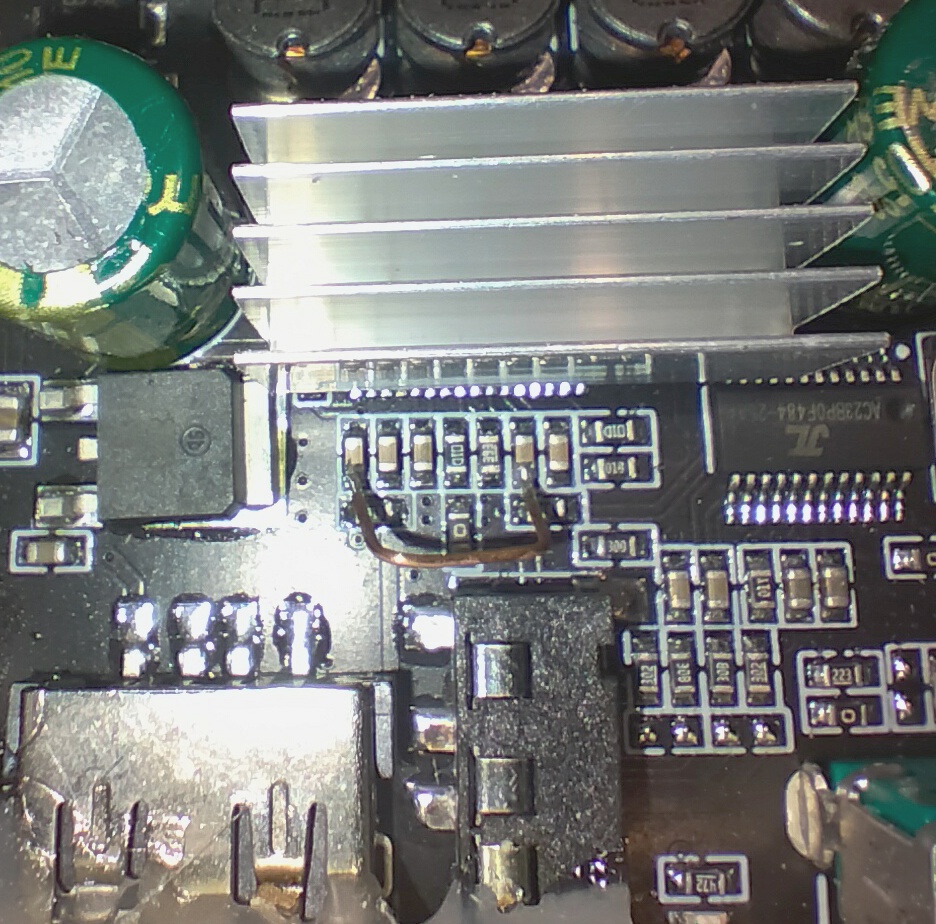

(#) teddysnow válasza tothbela hozzászólására (») Nov 27, 2024 /
Álj! Itt van az összeköttetésem. Eddig azt hittem nincs pocsékabb fényképező a Xiaomi-Huawei tengelynél. Tévedtem.

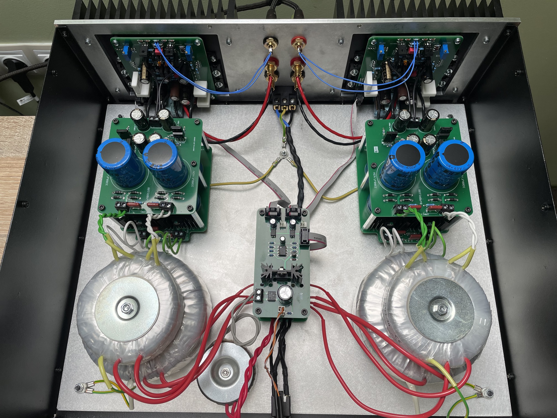

(#) mcc válasza Karesz 50 hozzászólására (») Nov 28, 2024 / 5
Ez pedig az én végfokom belső kábelezése. A nagyáramú vezetékezés Kimber TCX, beleértve a hálózati bekötést is, a kisjelű kábelek teflon szigetelésű ezüstözött réz huzalok.
