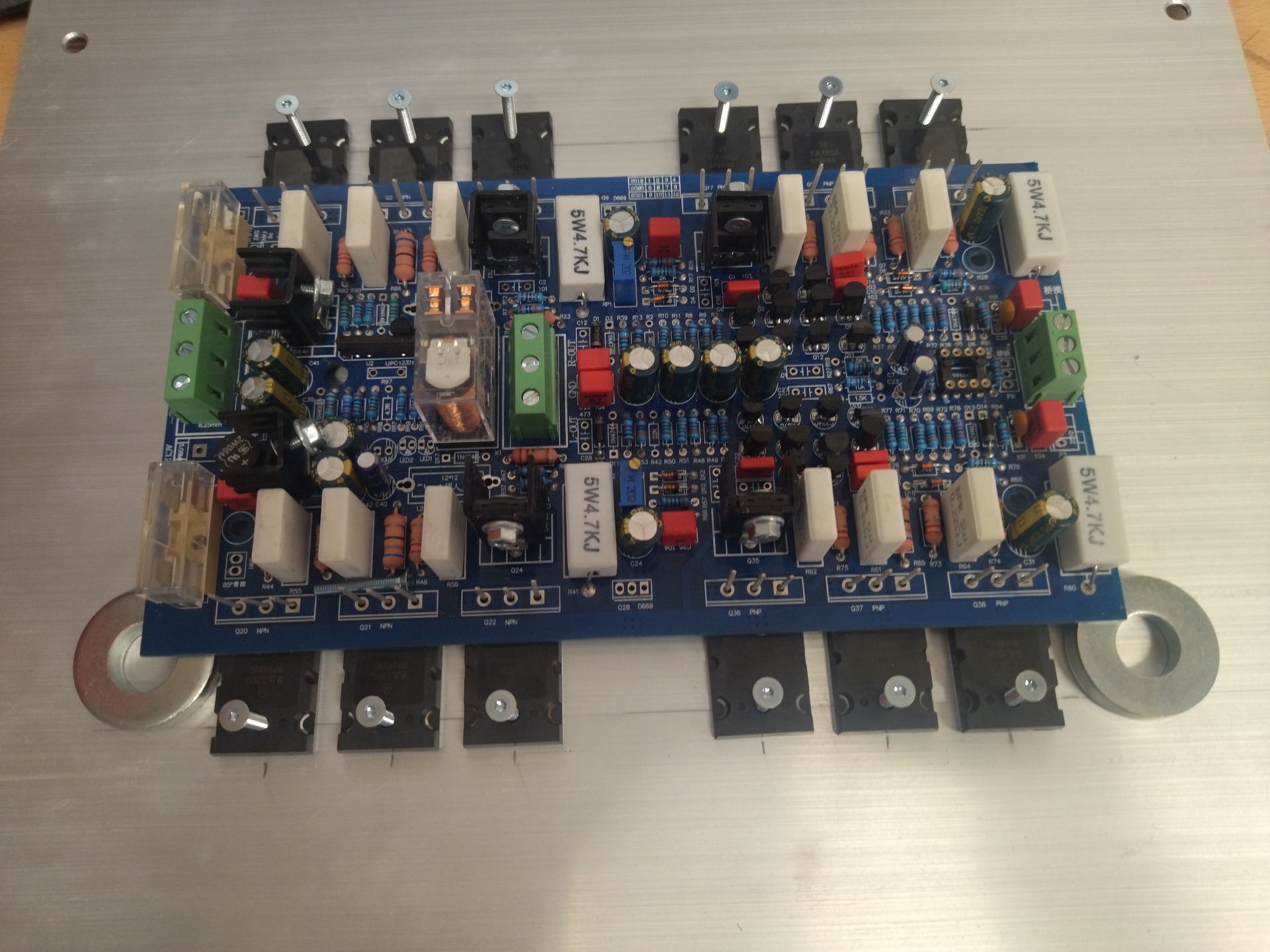

Így áll az ebayes erősítő
Sziasztok. Pár hűtőgép szėtszedése árán lett hozzá hűtőborda. Még készül.

(#) firstman válasza szendi001 hozzászólására (») Nov 29, 2024 /
Ezen is van mit forrasztani. Látod már, hogy mikor lehet majd hallgatható állapotban?

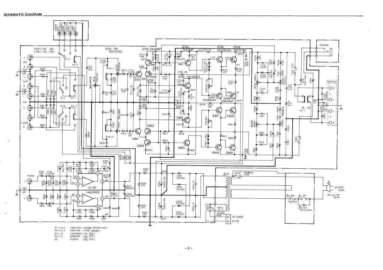

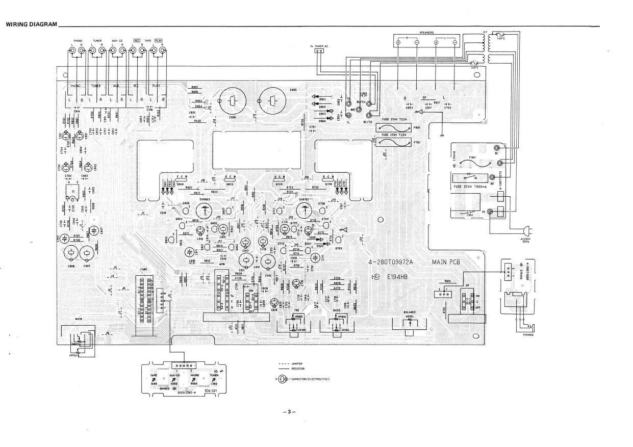

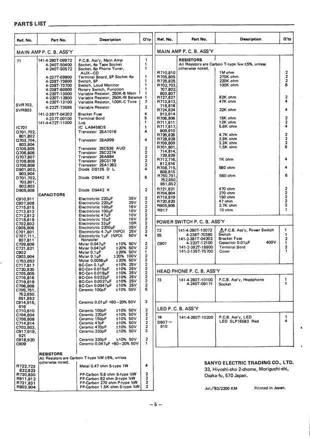

Sanyo ja220
Tudnátok segíteni egy sanyo ja220 hibakeresésében? Pár éve már félretettem az elektronikát (mint hobbi) és nem szeretném szétbarmolni.
A T800-as tápoldali üvegbiztosíték kiment. Nem találtam csak 2A-eset, betéve a D901 és D902 füstölt. Eddog ennyit tudok.

(#) kistee válasza gordonfreemN hozzászólására (») Nov 30, 2024 /
Első körben forraszd ki a C905-öst (a 2200µF-os elkót), akkor is kiveri-e? Lehet, hogy az lett záatos.
