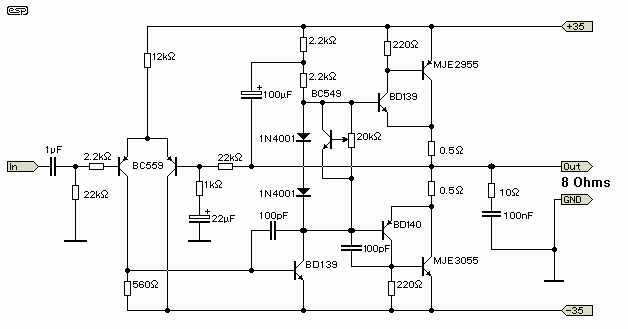

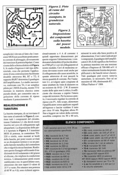

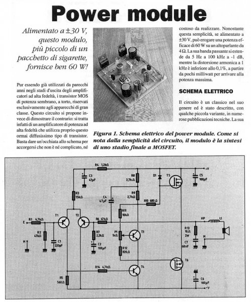

(#) ImiDj hozzászólása Feb 19, 2009 /
Valaki megepitete ezt a vegerositot?Tapasztalatokat varok ha van valakinek erol a kapcsolasrol.Elore is koszi

(#) Bassmester válasza ImiDj hozzászólására (») Feb 19, 2009 /
Ki kéne próbálni. Olcsó és egyszerű. Ha tudsz, légyszi tegyél fel nagyobb képeket, mert a kapcsolási rajzon alig olvashatóak az értékek. Köszi

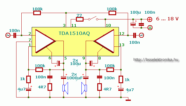

sziasztok
lenne egy kérésem 6v kellene egy erősítő ami maximum 2X5W hajtana ja és ha lehetne olyat csinálni hogy van még egy magas hangszóróm és azt is bele tenni?
Ha kell akkor tudok felteni képet a hangszórókról?
előre is kösz

(#) ImiDj válasza Bassmester hozzászólására (») Feb 20, 2009 /
Lehet megepitem a rajz alapjan.Nincs nagyobb kepem de ha elmented akkor ki tudod nagyitani en is igy csinaltam Eppen van ket irf540 es ket irf9540 az valamivel jobb.Vf2-re gondoltam de ic-m nincs sajnos igy marad ez
(#) ImiDj válasza ImiDj hozzászólására (») Feb 20, 2009 /
Ezt megepitetem es nekem nagyon bejot.+-45v-ot adtam neki,a vegfokokat meg egykis alakitasal 2x2n3773-re csereltem mert ez erosebb.Probanyakra epitetem,0,5r elenalast 0,33R5W-ra csereltem.Elovegfokokat meg bd238-237-re,bc549 meg a 20kohm-os kispoti nemigazan reagalt a tekergetesre igy nemtetem bele ezt a ket elemet.Ebben a kapcsiban az a kiraly hogy egyszeru,strapabiro(4x4ohm-os hangfalat hajtot a sztereoveg)igaz bivaly hutes kell neki(ket ventit hasznaltam).Aki akar egy egyszeru kapcsolast es nem akar(nincs)ugyanolyan alkatresze improvizalhat(en is igy tettem).
