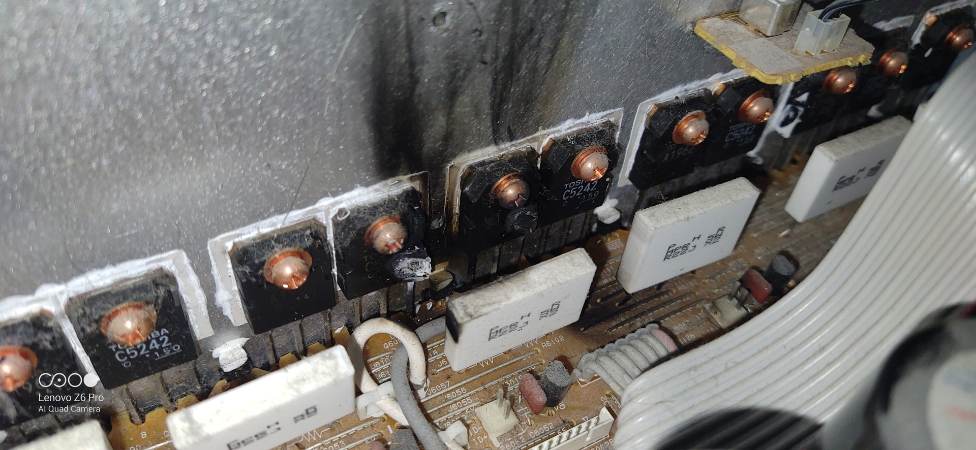

Sziasztok.Kaptam egy nem működő onkyo nr-616-ot annyi baj van vele hogy nem kapcsol be.Tetejét eltávolítva láttam hogy két végtranzisztor szinte felrobbant.Érdekes módon a biztosítékok épek.Annyit szeretnék kérdezni hogy ilyenkor a végtranzisztorokon kívül mit kellene még átnéznem rajta,gondolom a meghajtókat is meg a kornyező alkatrészeket,max ha nem javítható alkatrésznek még jó lehet.

Szia! Végtranzisztor emitter-ellenállások, túláram-figyelő tranzisztor valószínű cserések.
A végtranzisztort kiveszed, a B-E lábak helyét átkötöd 1k ellenállással, abból látod a meghajtó állapotát.

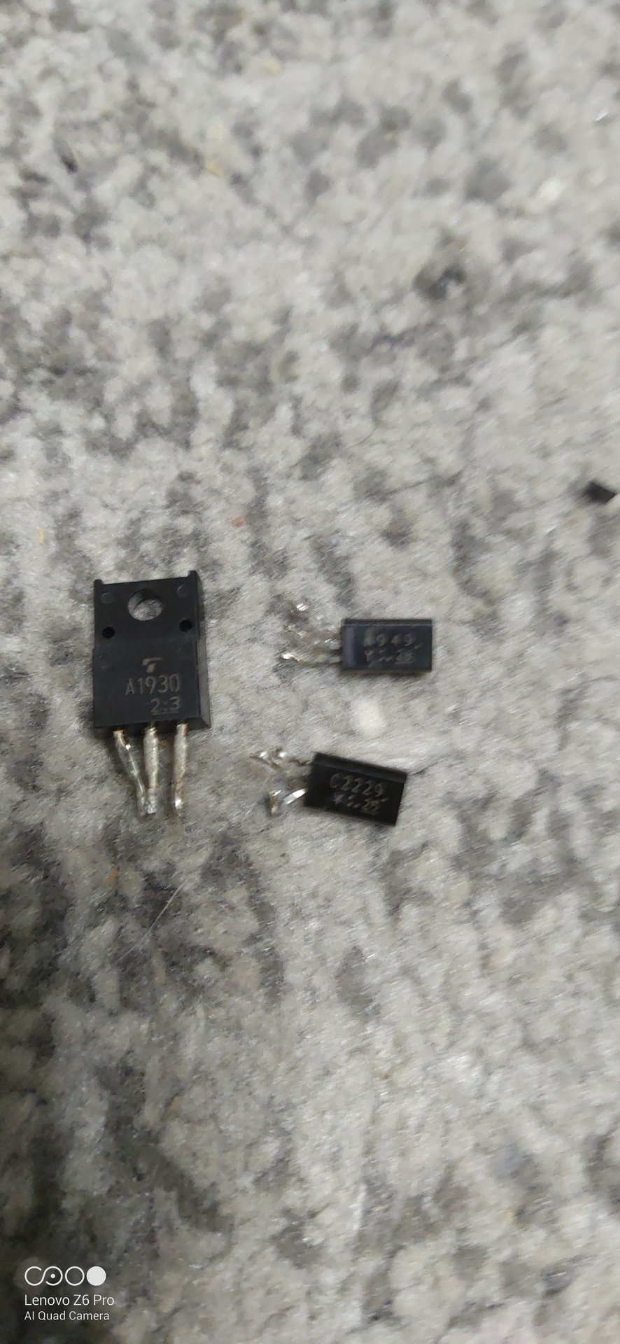

Szia.Megvannak a rosszalkodó tranzisztorok .14b-ből ez a kettő mutatott csak zárlatot 2SC5242 meg 2SA1962.Esetleg tudnál abban segíteni hogy melyik tranzisztor a túláram figyelő?Meg ha beforrasztom az 1k
-s ellenállást a B-E lábakra mit kell tapasztaljak?
(#) tomi1990120 válasza tomi1990120 hozzászólására (») Máj 31, 2025 /
Találtam még 3 halott tranyót a meghajtó részben,mind zárlatos.
Meg még 1 ami termikus kapcsolatban volt a q5262-vel

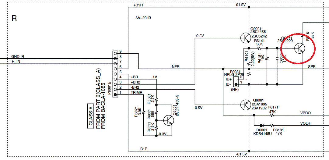

(#) reloop válasza tomi1990120 hozzászólására (») Máj 31, 2025 /
A túláramfigyelőt bekarikáztam, láthatod hogyan kapcsolódik a végtranzisztorokhoz.
Ide kattintva olvashatod a végtranzisztor nélküli élesztést. A segédellenállás ne 1k legyen, hanem 100 Ω! Úgy rémlett darlington van ebben a készülékben, de valójában sima tranzisztor.
(#) tomi1990120 válasza reloop hozzászólására (») Máj 31, 2025 /
A túláram figyelö megúszta a dolgot.Mekkor teljesitménye legyen annak a 100R-nek?
Az ellenállás terhelése elenyésző, közönséges fél-wattosat szoktam használni.

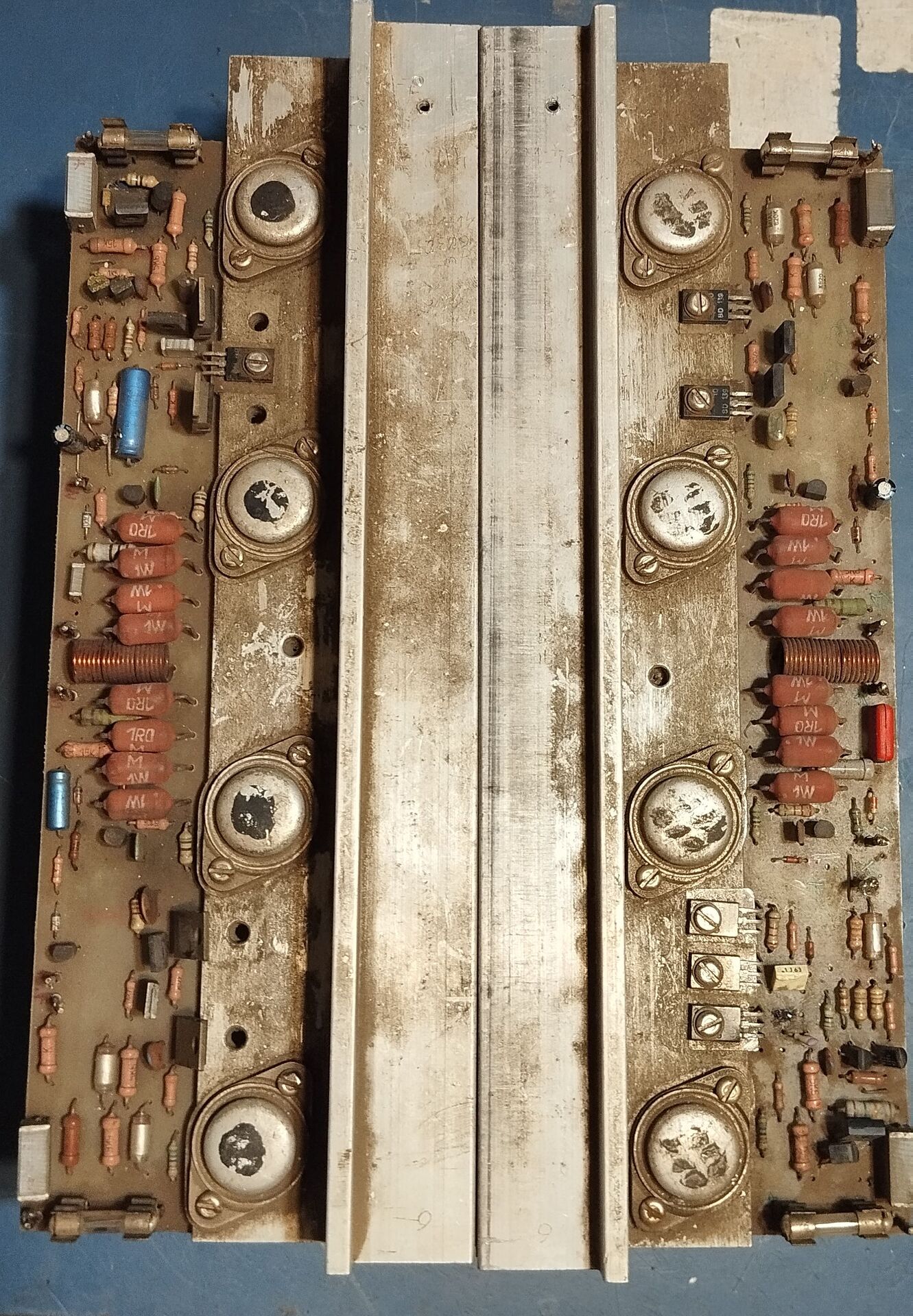

(#) morgo hozzászólása Jún 1, 2025 /
Azonosítás
Sziasztok! Egy erősítő típusát szeretném megtudni. Sem a dobozon, sem a paneleken nem található semmilyen felirat. Ha valaki felismerné néhány fotó alapján, nagy segítség lenne kapcsolási rajz felkutatásában. Néhány alkatrész nem az eredeti, és egyedi mókolások is láthatóak a nyákon.
A hozzászólás módosítva: Jún 1, 2025

(#) firstman válasza morgo hozzászólására (») Jún 1, 2025 /
Az építési minősége alapján a régi Castone-okra hajaz... Bővebben: Link
(#) tomi1990120 válasza reloop hozzászólására (») Jún 1, 2025 /
Nemtudom meddig mennének azok a csatornák is amik működnek mert elég ramaty több tranzisztor lábánál a vezetősáv.Meg amiket kiszedtem azoknál szépen fel is szakadt a vezetősáv szinte még hozzá sem értem már elengedett.
(#) morgo válasza firstman hozzászólására (») Jún 2, 2025 /

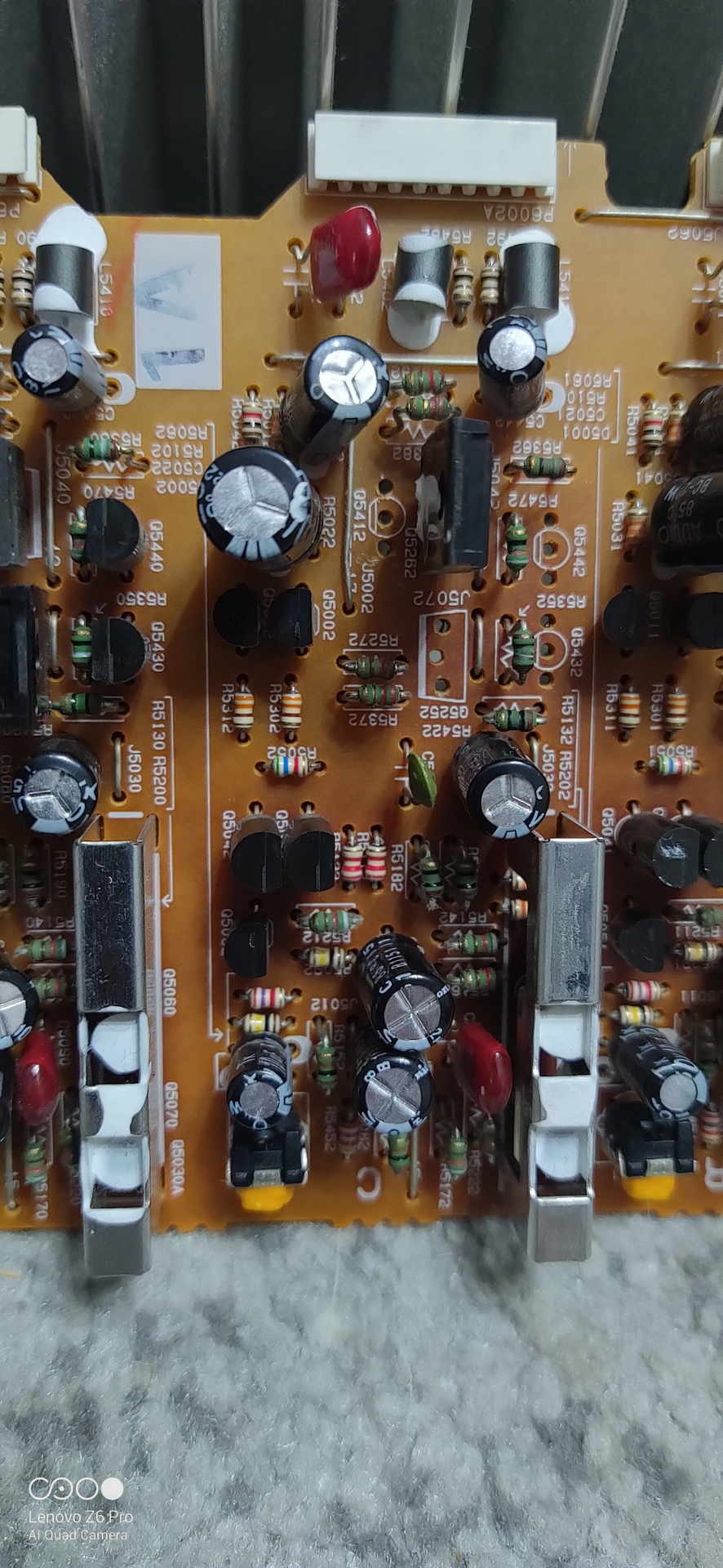

Szia.Végül mégis neki fogtam a javításnak.Ellenállások a B-E lábon 100w izzó a tápágban,feszültség alá helyezéskor a védelem ki be kapcsolgat.Lehet azért mer nem a tranzisztorok vannak benn hanem az ellenállások?

(#) reloop válasza tomi1990120 hozzászólására (») Jún 4, 2025 /
Pont javasolni akartam. 250 W izzóval működne, de az már nem tekinthető védelemnek

A bázis emiter feszültséget gondolom az ellenálláson kéne megmérni.A kimeneti dc-t meg tudnám mérni a relé előtt?Ahhoz talán hozzá férek.
Mivel behúz a relé, nagy baj nem lehet. Ebből az is következik, hogy a hangszócsatlakozón is tudsz mérni. A végtranzisztorok közelében találsz ID+, ID- (nyugalmi áram mérőpont) feliratú mérőtüskéket fehér műanyag sorolóval. Azokon is mérheted a kimeneti egyenfeszültséget.
A bázis-emitter feszültségek mérése nem hagyható el, mert ha 0,6 V, vagy magasabb, akkor egymásra nyit a két végtranzisztor és ott ég le a szemed előtt az erősítő.
Tegyél rá soros 1k ellenálláson keresztül hangszórót! Halkan fog szólni, de meghallod ha torzít, vagy más módon rendellenesen szól.
A 100 Ω segédellenállások végtranzisztor emitter felőli végének megfelel az ID+, ID- bármelyike, a bázis felőli végeket pedig a közelben található 9 lábú csatlakozó +BR2 (3) és -BR2 (2) jelölésű lábain éred el. Emlékeztetőül az ábrarészlet.
