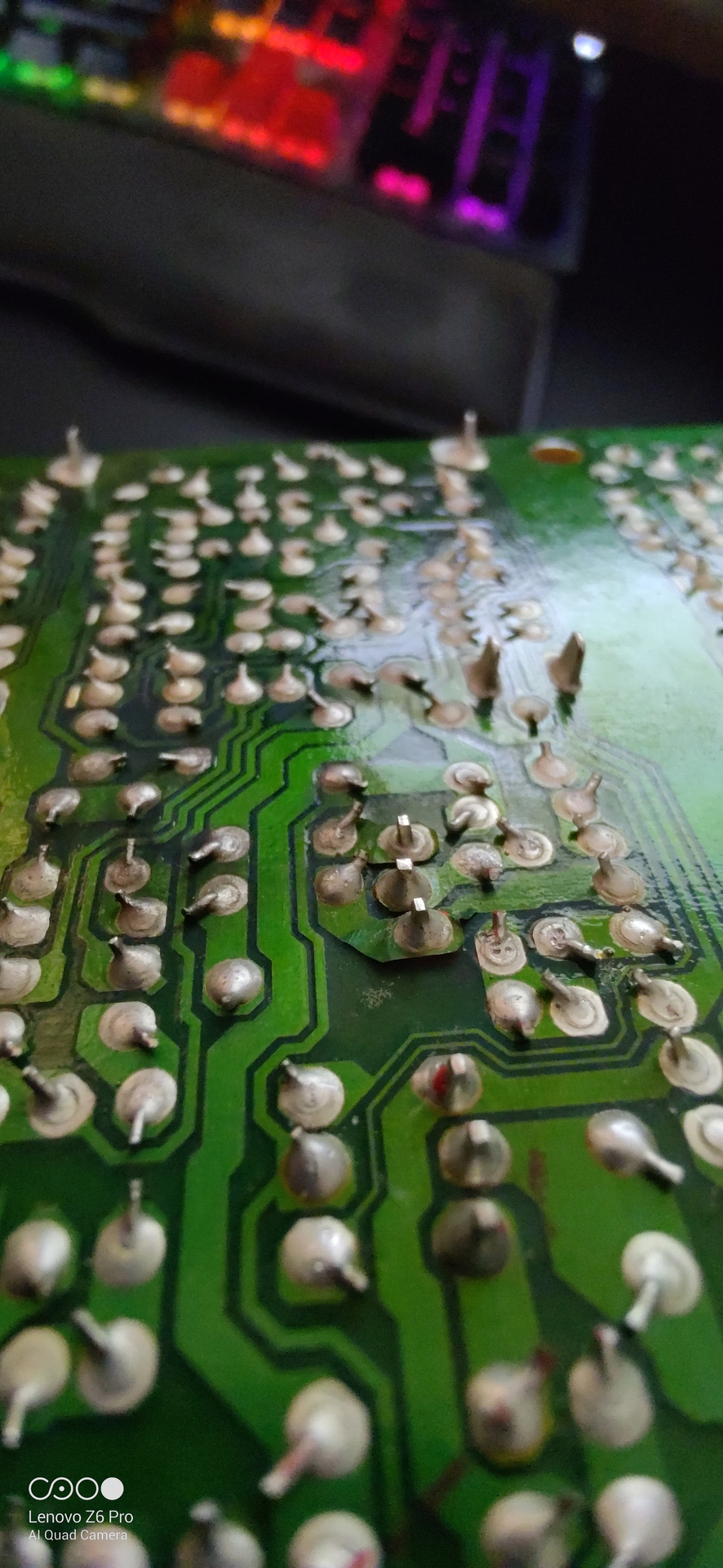

Sziasztok.Kaptam egy nem működő onkyo nr-616-ot annyi baj van vele hogy nem kapcsol be.Tetejét eltávolítva láttam hogy két végtranzisztor szinte felrobbant.Érdekes módon a biztosítékok épek.Annyit szeretnék kérdezni hogy ilyenkor a végtranzisztorokon kívül mit kellene még átnéznem rajta,gondolom a meghajtókat is meg a kornyező alkatrészeket,max ha nem javítható alkatrésznek még jó lehet.
(#) reloop válasza tomi1990120 hozzászólására (») Máj 30, 2025 /
Szia! Végtranzisztor emitter-ellenállások, túláram-figyelő tranzisztor valószínű cserések.
A végtranzisztort kiveszed, a B-E lábak helyét átkötöd 1k ellenállással, abból látod a meghajtó állapotát.
(#) tomi1990120 válasza reloop hozzászólására (») Máj 30, 2025 /
Köszi a gyors választ holnap átnézem azt ha valamit nem tudok jelentkezem.

(#) tomi1990120 válasza reloop hozzászólására (») Vas, 13:07 /
Nemhiszem hogy megéri nekem ezzel foglalkoznom egy csomó ellenállás is halott meg maga a panel sincs jó állapotban csomó helyen fel vannak égve a vezetősávok meg csomó elhidegült forrasztás persze ez mind a meghajtók panelén.Szerintem én ezt elengedem és ink rakok bele egy másik végfokot a jövőben.

(#) tomi1990120 válasza reloop hozzászólására (») Vas, 14:19 /
Nemtudom meddig mennének azok a csatornák is amik működnek mert elég ramaty több tranzisztor lábánál a vezetősáv.Meg amiket kiszedtem azoknál szépen fel is szakadt a vezetősáv szinte még hozzá sem értem már elengedett.
