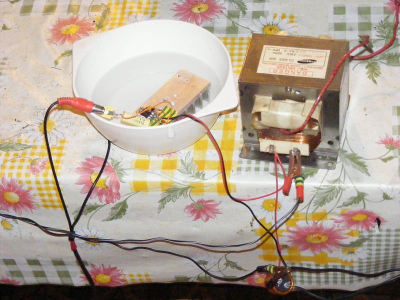

Ugyanazt a jelenseget tapasztaltam, mint Te, csak en 3 A-nel. Folytotekercsnek mikrotrafo primer tekercset hasznaltam, ami kb. 100 V feszultsegre van meretezve. Ha a fele huzalt letekernem, hasznalhatnam 6A-ral is, viszont akkor mar keves lenne egy-egy 2SK1058. Ugyhogy a mikrotrafo ugy jo ahogy van.
Egyenlore IRF540-nel hajtom, 2.5A-rel, 15V tapfeszrol, egy 8 ohm-os hangfallal. Tobbfele zenevel teszteltem, termeszetes meleg hangzasa van. A trafo meg teljes kivezerlesnel sem szolal meg. Mindenkinek csak ajanlani tudom.

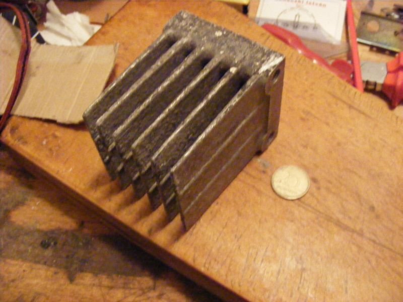

(#) varttina válasza Mayan hozzászólására (») Máj 18, 2009 /
Ez csak egy ideiglenes verzió, nem volt itthon megfelelő méretű hűtőbordám, ezért lett vízhűtéses. Remélem beválnak a nagyobb méretű dióda-hűtők, így a végleges verzió már folyadék nélkül fog működni. Egyébként 15 perc alatt kézhőmérsékletűre melegíti a kb. 25°C-os vizet, ezalatt a hálózati tápegység stabilizátora tűzforróra hevül, a folytótekercs még ilyenkor is jéghideg. Akusztikus zenénél és női énekhangnál lehet leginkább észrevenni a különbséget a lámpás verzióhoz képest.
(#) CIROKL válasza varttina hozzászólására (») Máj 18, 2009 /
Ez a vizhűtés ám nem semmi ! még ilyet sosem láttam , De viszont arról a bordáról már tudok mondani véleményt . Az tuti jó lessz én is ugyan ilyeneket használtam föl anno .Csak egy kicsit többet ITT láthatod !
(#) varttina válasza CIROKL hozzászólására (») Máj 18, 2009 /
Szép munka! Nem sajnáltad belőle az anyagot. Mind kívülről, mint belülről kifogástalan, gondolom a hangja is hasonlóképpen jó. Főként a faragás tetszik rajta.
