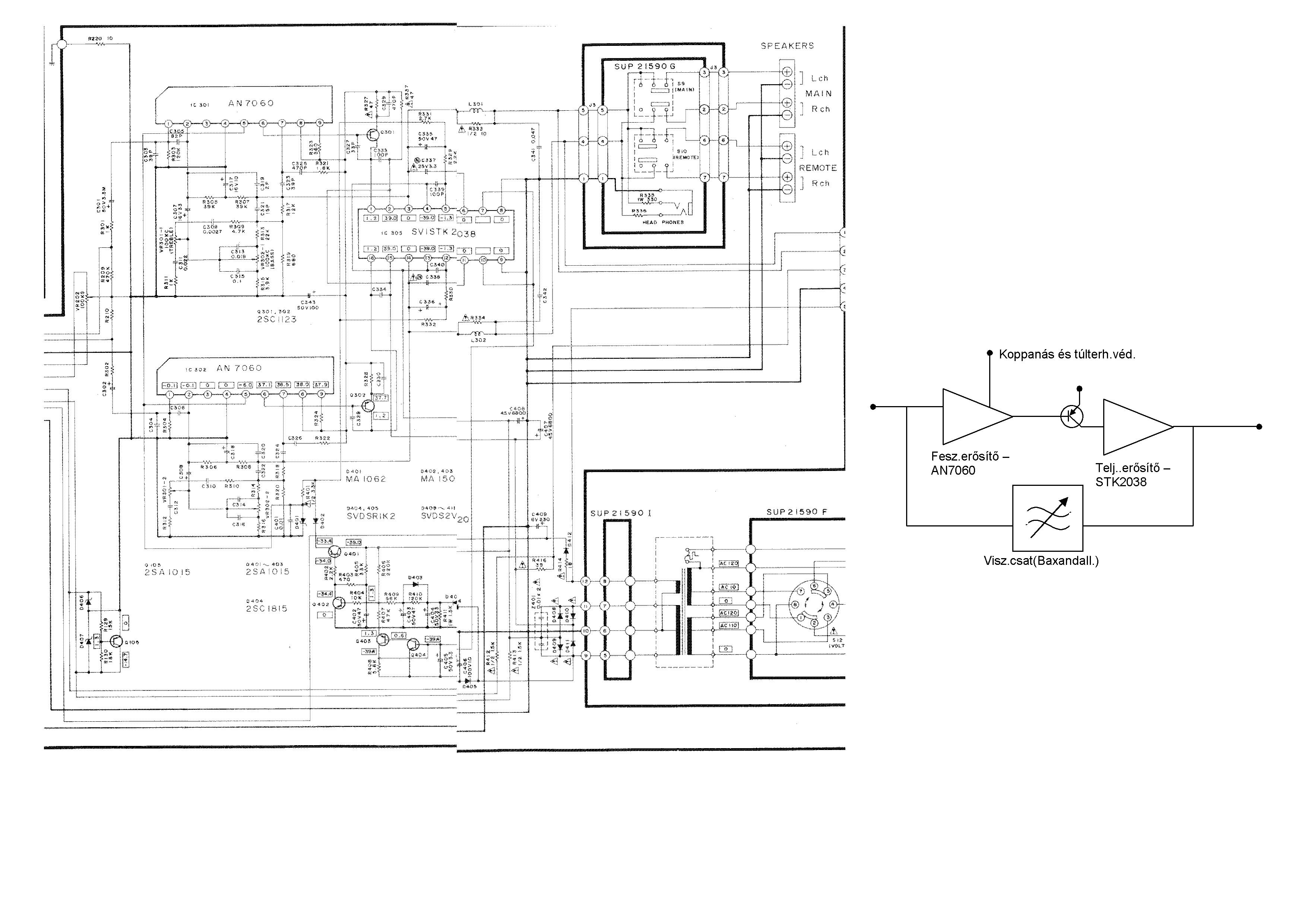

(#) drotostot77 hozzászólása Szept 11, 2009 /
Tisztelt Uraim, Erősítő Építő Fun-ok!
Segítségeteket kérem egy speciális átalakítással kapcsolatban.
Van egy '80-as években készült Technics SU-Z22-es 2x50W-os erősítő, aminek a lelkét (telj.fok.)szeretném kicserélni...
A VF2-es végfok érdekelt volna eredetileg, de az SU-ban használt STK - AN ic páros és a visszacsatoló körben alkalmazott hangszínszabályozás miatt változtattam elképzelésemen.
Szeretném megtartani az AN fesz erősítőt (a paraméterei tetszenek és olyan szépen muzsikál, hogy nincs szívem kioperálni a helyéről )és csak az STK ic teljesítmény erősítő részét cserélném ki MOS-FET végfokra, ill. az AN erősítését ennek megfelelően korrigálni...(visszacsatolással együtt)
Kérdésem az lenne, hogy milyen úton induljak el?
Amennyiben van építő 5letetek, szívesen várom...(pl. nem hagyd meg az AN-t, mert öreg és ha eltávozik közülük, akkor nem fogod tudni pótolni...,stb.)
Vita indítónak ennyi!
Üdv.rótostót
u.i..:gyenge elektronikai tudásom ne okozzon senkinek rossz napot,THX!
(#) szamóca válasza drotostot77 hozzászólására (») Szept 11, 2009 /
Kapcsold ki a képméretezést, mert nem értékelhető így a rajz.
Voilŕ!
Bocsesz!

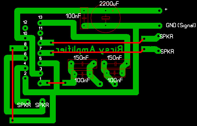

(#) Riccsusz hozzászólása Szept 11, 2009 /
Hello! Megépítettem a TDA1557Q erősítőt. Mikor áram alá helyezem nem történik semmi, tehát nem szól! A NYÁK-ot én terveztem hozzá lehet valamit elszúrtam? De nem vagyok biztos az IC lábkiosztásaiban se ill. csak 250nF-od használtam ez lehet probléma ? Előre is köszönöm.
(#) banyaiakos válasza Riccsusz hozzászólására (») Szept 12, 2009 /
Az erősítő így le van némítva. A 11es lábat kösd egy 10k-s ellenálláson keresztül a tápra. A NYÁK-ot is pofon egyszerű megcsinálni átkötések nélkül.
Adatlap
(#) Riccsusz válasza banyaiakos hozzászólására (») Szept 12, 2009 /
Maga a mute-t mindig így kellesz a tápra kötni minden esetben 10k-s ellenállással ?
„"Vmute mute voltage 3.3 - 6.4 V"”
Ezt az adatlapban is olvashatod/olvashatnád. Ha 10k ellenállással kötöd a tápra, úgy a legegyszerűbb 5V-t adni neki.
Értem. Köszönöm szépen. Bocsánat az első erősítőm volt és nem nagyon tudtam, hogy mit minek. De még továbbra is merültek fel kérdéseim, hogy a 12-es láb miért üres ? és hogy van nekem a kocsiba alapból egy CD-s magnó. Ezután szeretném kötni tehát a CD-s magnó hangfal kimenetére nyugodtan ráköthetem ? ill. ha össze kötöm pár huzamban a két 22W-os kimenetet akkor 44W-ot kapok vagy pedig marad 22 ? legalábbis szerintem marad 22 de lehet tévedek.
Nincs miért bocsánatot kérned, csak légy figyelmes. A 12es lábról már valaki kérdezett pár oldallal ezelőtt, azt hagyhatod "lógva". A kimeneteket nem párhuzamosíthatod.
Értem. De most akkor jön nekem ki a lejátszóból 2-2 vezeték a 2 hangfalra mindegyikre jut 2-2. Nekem az erősítőre kell 3 tehát mit kössek össze mivel ? vagy hogyan kell megoldani ? Illetve így úgy nézz ki a dolog hogy a lejátszóban lévő erősítő után kötöm ezt az erősítőt ?
