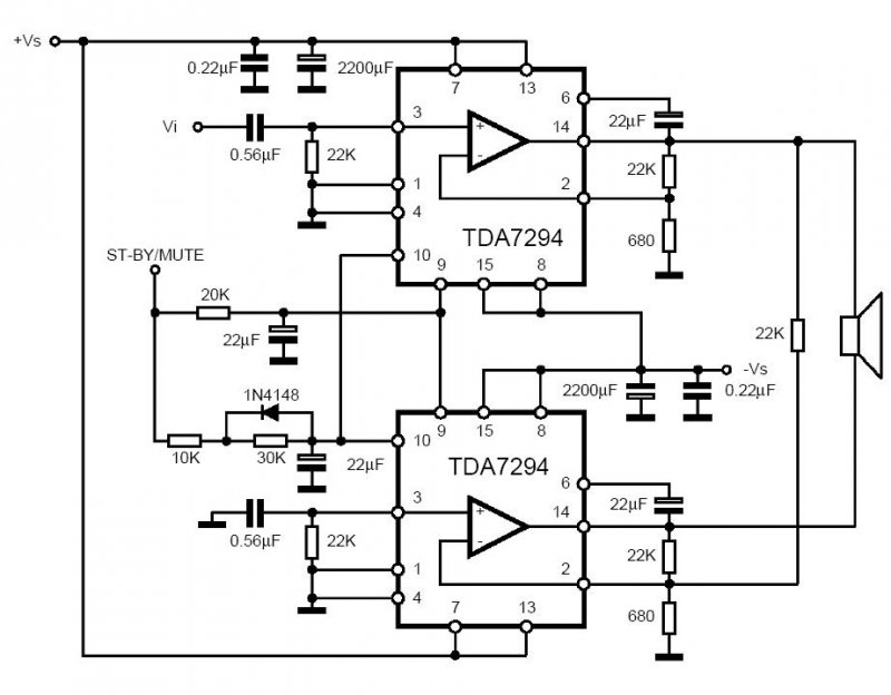

Újra itt. Találtam valami jót a neten. Találtam itthon egy 500Wos 220V/+-24V-os trafót. szerintetek azzal szépen muzsikálna az alábbi kapcsolás? És még annyi hogy az 50Hz-es búgást mivel lehetne tompítani(esetleg hatalmas pufferekkel?)

Az a trafó pont jó lesz egy hidalt TDA7294, sztereó végfokhoz. +/- 32V-ról menni fognak neki a 150W-os csúcsok. A trafód mellé puffernak 2x22.000µF/50V lenne optimális, de minimum 2x10.000µF (bár ezzel lehet hogy tortyogni fog ha csutkázod), Graetz-nek pedig egy min. 25A-es, hogy ne melegedjen.

csak kicsit húzós a pufferkondik ára , de ugye ezeket csak simán párhuzamosan kel kötni az egyenirányító +- kivezetésével?

ha jól emlékszek akkor van még 2 db 47 000uFos kondim is, csak azok hatalmasak, gondolom az is jó lenne

Inkább több kisebb kondit tegyél bele, mint egy nagyot. Ha meg az érdekel, hogy mennyiért lehetne elpasszolni, akkor ézz körül neten, hogy mennyiért vannak ekkora teljesítményű erősítők...

A búgást semmivel sem kell tompítanod, mert óriási a brumm elnyomási képessége ennek a kapcsolásnak. A rajzon feltüntetett puffer pont elégséges hozzá.

Én is a több kis elkóból felépített pufferblokkot javaslom. Egy normális minőségű, 4700ľF/50V-os kondi kb br. 200Ft. Ha az a terved, hogy direkt eladási célból építed, akkor bele se kezdj! Nem fognak annyit adni érte, mint amibe belekerül. Itt van egy 2x200-as 7294-es végfok, amit kb 27.000 Ft anyagköltséggel csináltam és sokkal többért nem nagyon venné meg senki. Csak akkor építs ha magadnak csinálod!

Uhh még 1 fontos kérdés, majd el felejtettem, hogy a mellékelt kapcsoláson a 2 IC-t lehet 1 bordára tenni vagy szigetelni kel?
