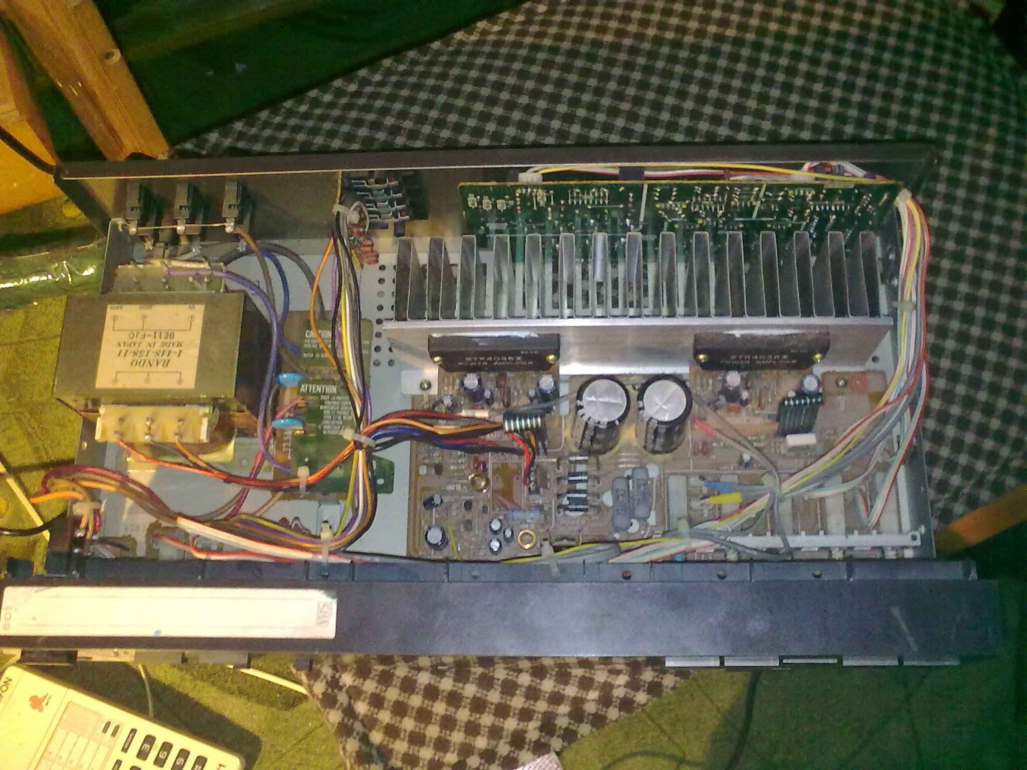

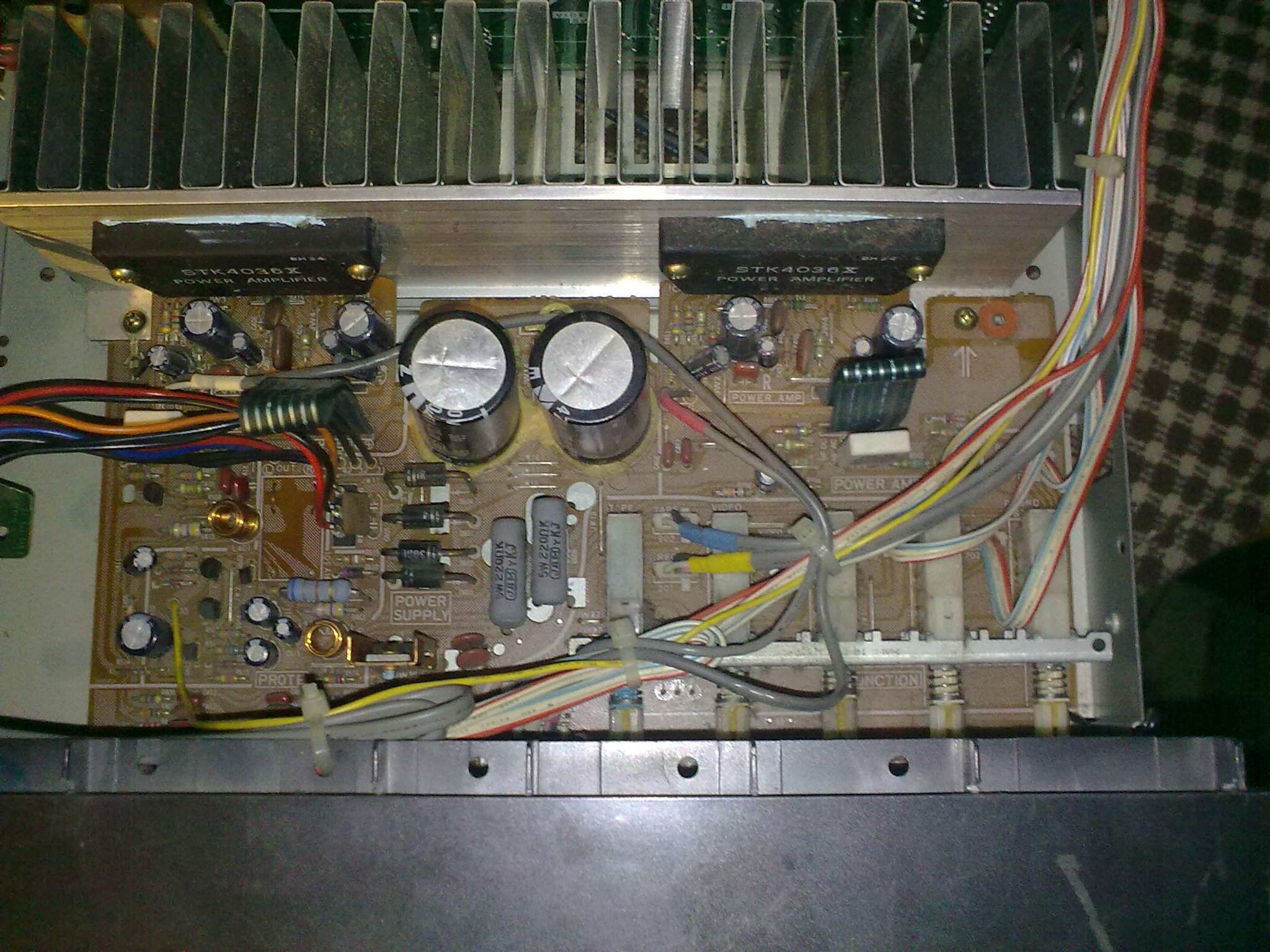

(#) mxsxs2 hozzászólása Jan 6, 2010 /
Hello.
Most kaptam egy SONY TA-AX320 hibásan.
Az a hibája hogy a hangfal kimeneteken 44V jön ki.
És fogalmam sincs mi lehet a hibája.
Valakinek nincs ötlete?
(#) Imi65 válasza mxsxs2 hozzászólására (») Jan 6, 2010 /
Nem lenne az hiba, ha tápegység volna. Így azonban zárlatos a végfokozat, sajnos. Meg kell nézni, mi van benne, és annak rendje-módja szerint megkezdeni a hibás alkotóelemek cseréjét.
(#) mxsxs2 válasza Imi65 hozzászólására (») Jan 6, 2010 /
Tehát szerezzek leírást és méregessem ki a végfokot?
Amúgy jobb pillanataiban hanghullámok jönnek ki az egyik oldalon.
Bizony, ezt kell tenned. Ne erőltesd, mert nem fog magától megjavulni. Meg a hangdobozodat is kinyírhatja.
Nem találtam elírást. Csak fizetőset.
Szóval nagyjából hol kezdjem? Tápnál vagy csak a végfoknál?
(A végfok ic 2db stk4036x ha jóltudom ezt már nem nagyon lehet beszerezni se.)
Esetleg ha segít a segítség nyújtásban tehetek fel képeket. A nyákon szépen minden "blokk" körbe van vonalazva és oda van írva hogy melyik blokk mi. (Pl.: Power AMP)
Ahogy Vágó mondaná: Megérkeztünk. Ha STK a vég, az a rossz, 90%. Esetleg azon lehetne gondolkodni - ha tényleg beszerezhetetlen - mivel lehetne kiváltani. Esetleg valami TDA-val, ami bírja itt a "kiképzést, bár hangminőségre - valószínűleg - kicsit gyengébb lesz, de nem számottevően.
(#) Tetye válasza mxsxs2 hozzászólására (») Jan 6, 2010 /
STK4036II 2-CHANN.AF-POWER AMPL 50W
Ez van benne?
Amugy szerintem ez lessz a hunyó a hibáért de a siniben 1800 pénz...

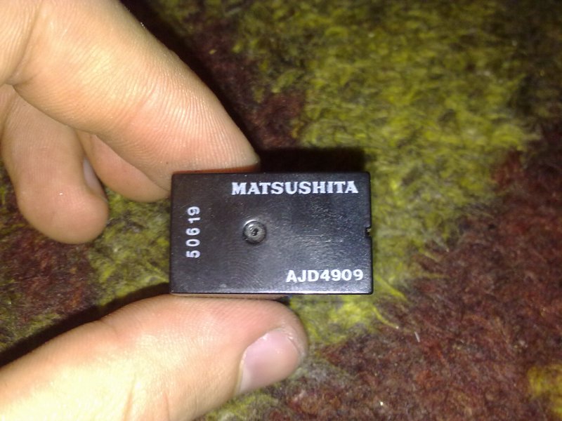

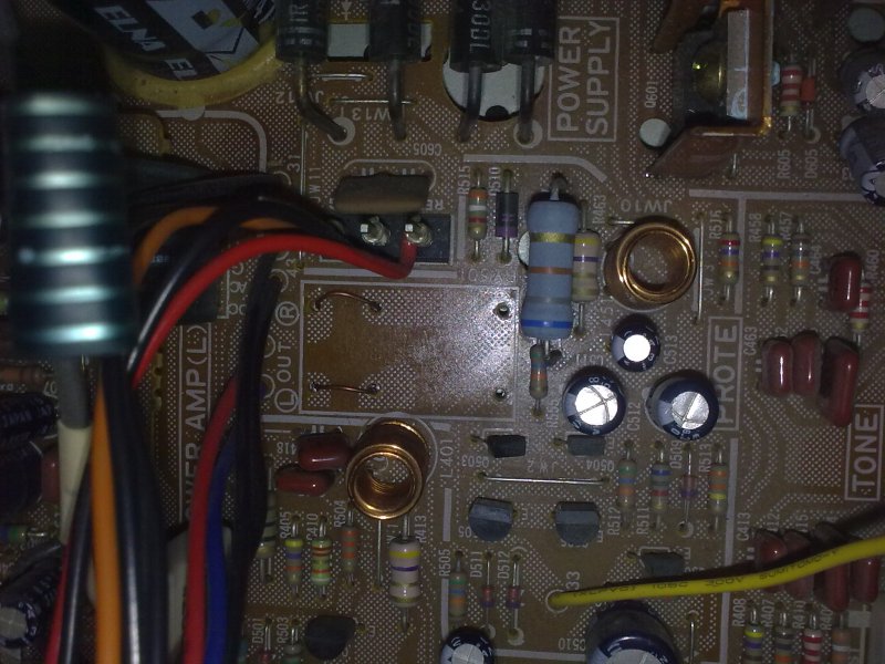

Egy pár kép.
Volt benne egy relé. Olvastam hogy ez valamiféle védelem. Na most a relé helyén most két kábel van.
Töltök fel néhány képet is hogy vizuálisan is tudjuk miről van szó.

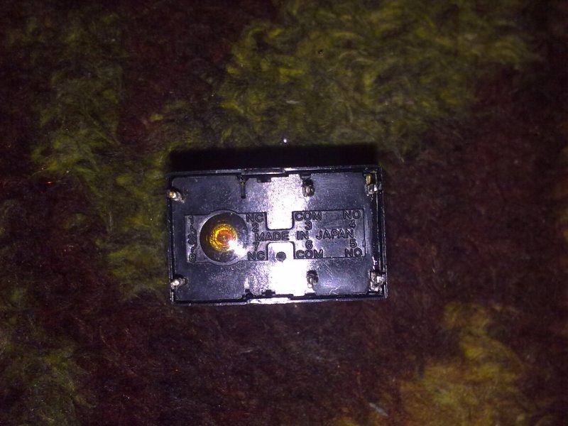

(#) mxsxs2 válasza mxsxs2 hozzászólására (») Jan 6, 2010 /
És a relé + a helye.
Bocsánat a rossz képminőségért és a sötétségért de lusta voltam elő keresni a fényképezőt, így maradt a teló.
