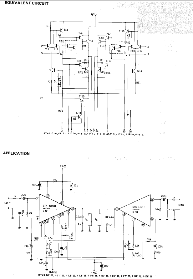

(#) kanocos hozzászólása Feb 4, 2010 /
Van egy STK4191II icm aminek a fele megmakkant. Szeretnék hozzá csinálni nyákot egy aktív szubhoz lényeg hogy melyik alkatrészeket hagyhatom el? a Left oldal halt meg. Rajzot mellékeltem.

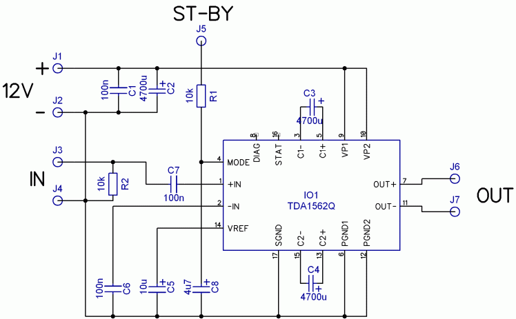

(#) djhua hozzászólása Feb 4, 2010 /
Lenne egy kérdésem !!
Ehhez az erositohoz(kep) , ha én 2x23V/2A trafovval huzatom akkor mennyi lessz a telyesitmenye ?
Es meg valami ha en ebbol : (kep 70w) , keszitek ketot es egy ilyen trafoval 2x12v/3A jo lessz ?
Es nem tudtok egy nagyon egyszeru subbwoofer szurot ajanlani a 70W erositohoz ?
Koszonom !!

(#) djgombi válasza djhua hozzászólására (») Feb 4, 2010 /
Az első kb 50 wattot szól majd a másodiknak kevés a 3 amper.

(#) djhua válasza djgombi hozzászólására (») Feb 4, 2010 /
De akkor hany Amperes kene legyen a 70 W erositonek ?
2*70 wattnak közel 200 watt trafó kell!
