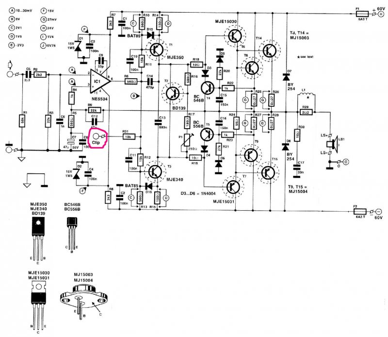

(#) lajos1969 válasza hapro hozzászólására (») Feb 2, 2010 /
Még mindig a clip ledre keresek megoldást a pa 300-hoz az eredeti clip kivezetést szeretném használni ha valaki tud megköszönném ha segítene!
